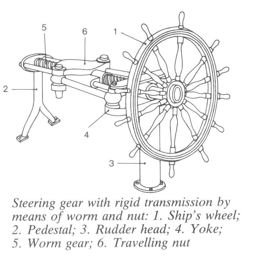

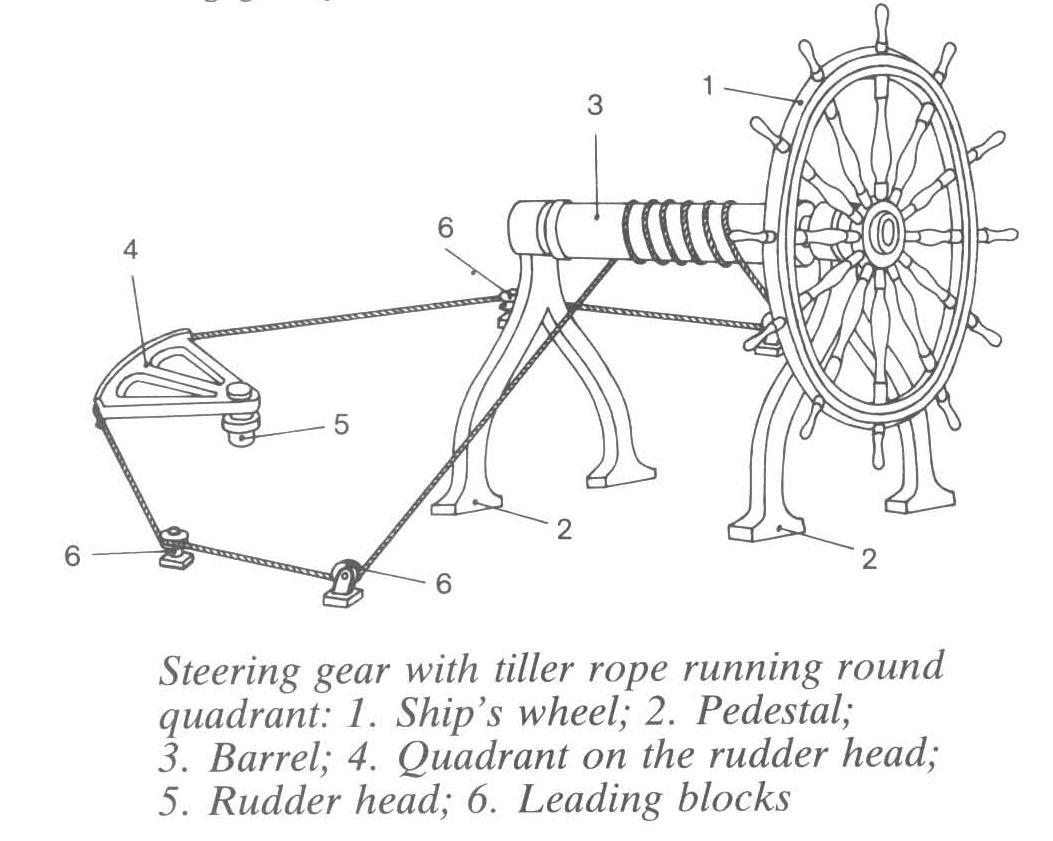

Co w tym dziwnego, co tam jest napisane?
Mylisz jedno z drugim (patrz rysunki).
Widzisz na rysunku ślimacznicę? Widzisz może cięgła/popychacze stałe( nie linowe)? ..A widzisz gdzieś sterociągi w systemie Daviesa?.. Bo taka generalnie była idea jego powstania- przełożenie zapewniające siłę BEZ użycia mogących ulec zerwaniu sterociągów.
Howgh :-)
BTW w podpisie masz swoje "tiller ropes". Rozwiązując Twój dylemat językowy- one są "tiller" bo prowadzą do/od rumpla, w późniejszych statkach do sektora sterowego jak tutaj(ale nazwa została). Oba pokazane mechanizmy były stosowane na statkach w latach ok. 1830-1890.
