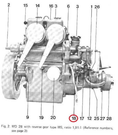

krzysztofb napisał(a):
Reaguje ale nadal gaśnie po chwili.
Sprawdź pompkę podającą paliwo. Nr 18 na rysunku:
md2.jpg [ 78.83 KiB | Przeglądane 10638 razy ]
Jeżeli masz kogoś do pomocy to najprościej sprawdzić sprawność pompki dodając "gazu" przy jednoczesnym stałym pompowaniu ręcznym (jak do odpowietrzania). Jeżeli wówczas silnik nie zgaśnie i wejdzie na obroty - problem leży w działaniu pompki podającej.
Jak takie doświadczenie wykluczy awarię pompki podającej - zobacz, czy filtry (wszystkie jakie masz) nie są przytkane...
Innych pomysłów nie mam...
