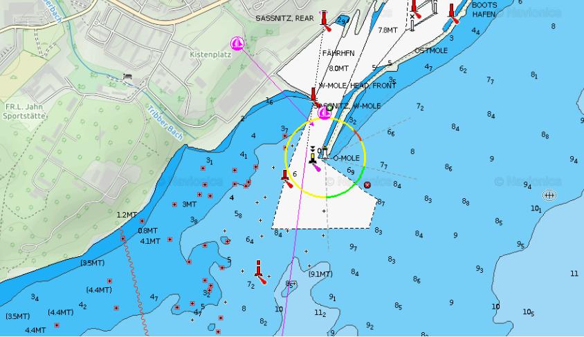

J-23 nadaje napisał(a):
Ja tylko pytam bo doszkolić się chcę.
Ja też.
z których pierwsza znajduje się ok 0,5 mili ca.na S od tej nieszczęsnej kardynałki
Pierwsza znajduje się na kursie 239 st. i około 136 m. od tej nieszczęsnej kardynałki.
Jeśli bezpieczeństwo nakazuje podejście w lini nabieżników kursem 7,5 st. to po co kardynałka południowa.
Pytam bo nie wiem a się tam wybieram.
Emeryt ja też już jestem emeryt. Gdybyś czytał uważnie ten wątek to nie zadałbyś tego pytania gdyż odpowiedź już w nim była. Ale napiszę jeszcze raz. Jak będziesz płynął do Sassnitz od południa to ta kardynalka Cię specjalnie nie interesuje. Ale jeżeli okrążysz Rugię i będziesz płynął wzdłuż wschodniego falochronu od północy to ta kardynalka jest po to żeby Cię nie kusiło żebyś skręcał do portu jak miniesz koniec falochronu. A teraz wcześniejsza odpowiedź piotra6 z tego wątku:
To że kardynałkę postawili to dobrze, to że południową już nie tak dobrze. Zachodnia byłaby by tu jak najbardziej logicznym rozwiązaniem.
może i tak ale tam sporo jachtów i statków od wschodu wzdłuż falochronów pływa.
więc moze zrobili po to żeby za ciasno nie wchodzili do portu
