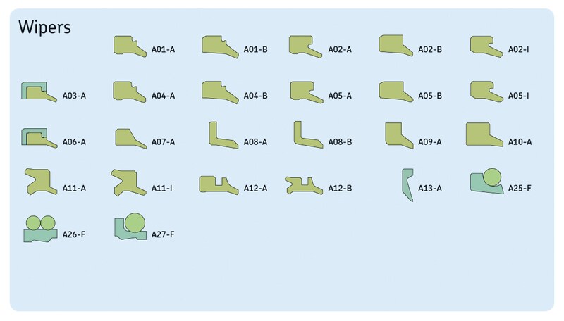

W poniedziałek służę fotografiami zestawów naprawczych do siłowników: Festo (pneumatyka), Parker (hydraulika), AHP Merkle (h), Heiss(h), Roemheld(h). Jeżeli znajdzie się tam simmerring uroczyście odszczekam wszystko pod stołem.
Nie wiem co jest w motocyklowych amortyzatorach, jednak od czasów gdy bywałem na politechnice, a potem pracowałem jako konstruktor, simmerring był do uszczelnień obrotowych.
Simmerring w przekroju wygląda tak:
https://encrypted-tbn0.gstatic.com/imag ... RGYWSY4Y8J
Natomiast optycznie zbliżony do niego zgarniacz w przekroju może (ze wzgledu na kilka typów) wyglądać tak:
http://www.kalgum.pl/profile_toczone/rysunki/a7.gif
Prawda, że podobne?
Tu macie pełny zestaw zgarniaczy:
http://www.skf.com/binary/150-75941/Pro ... -75941.png
A tu przekrój siłownika peumatycznego.
http://www.hafner.pl/podstawy-pneumatyk ... eumatyczne
Ja Cię kręcę! Żadnych simmerringów! Jak to możliwe?
212 stron katalogu "uszczelnienia hydrauliczne" - ani jednego simmerringu, za to 26 stron zgarniaczy...(150-175).
http://www.hydro.com.pl/res/doc/Uszczel ... nowe_h.pdf
Uszczelnienia pneumatyczne i jakoś znowu bez simmerringów.
http://alfa-pl.com/uszczelnienia-pneumatyczne/
Kurde, jaki ja głupi jestem. :lol:

A amortyzator od KTM nie bardzo mnie interesuje. Amortyzatora motocyklowego nie można przełożyć wprost na siłownik bo siłownik czynnik roboczy przepuszcza przez tłok, a silownik tylko wtedy kiedy się schrzani.
Odrobiłem poza tym lekcję.
To co Grzybu nazwał "simering" to
46811044 DUST SEAL 1424
Na stronie o naprawie amortyzatora do KTM-a
http://advrider.com/index.php?threads/s ... er.653302/
Jest fota
http://www.kotikone.fi/smothered/wp/wp30_4.jpg
To właśnie to niebieskie na zdjęciu. Cholera, zgarniacz...
Nie wiem, jak będę mógł dalej z tym żyć :mrgreen:
Ale na amorach motocyklowych to już na pewno się nie znam.

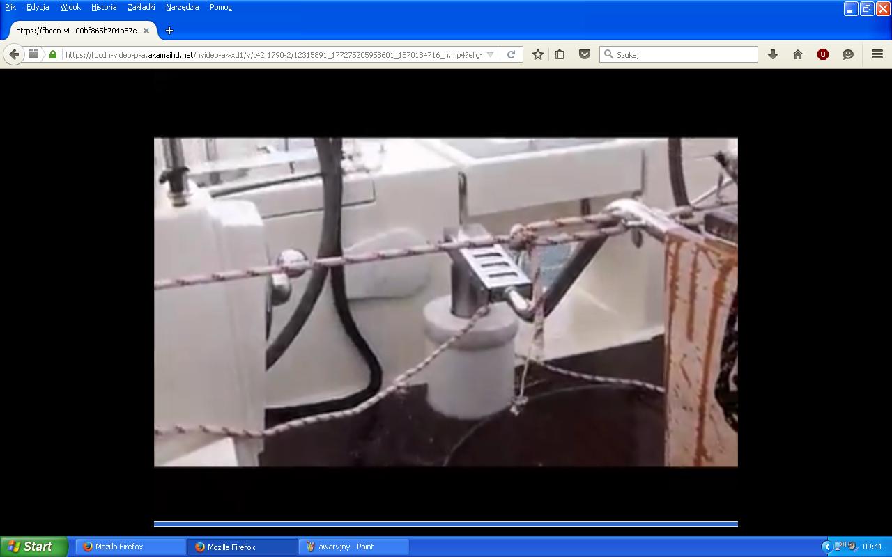

PostNapisane: 6 gru 2015, o 10:14
Waldi_L_N napisał(a):
jeżeli konsrtruktor jachtu założył przeniesienie napędu na ster za pomocą instalacji siłowej, a producent jachtu, armator i prowadzący się na to zgodzili nie zakładając rumpla awaryjnego to powinni zabezpieczyć zestaw naprawczy do takiego systemu.
Ja zrozumiałem, że rumpel awaryjny był.
Ale tak zaprojektowany czy tak wykonany, że nie można nim było jachtem sterować...Nawet przez kilka dni, czyli do najbliższego portu.
No i dobrze zrozumiałem, że rumpel awaryjny był:
https://www.facebook.com/KapitanTomaszC ... =2&theater
albo:
https://mbasic.facebook.com/story.php?s ... 8647618706
To kadr z podlinkowanego wyżej filmu:
awaryjny.JPG [ 81.24 KiB | Przeglądane 4762 razy ]
Jestem w stanie zrozumieć, że sterowanie awaryjnym rumplem jest utrudnione, wymaga specyficznego zestawu żagli, że sprawia trudność podczas niektórych manewrów, w tym przy wejściu do portu, w szczególności w pojedynkę.
Czemu jednak Delphia47 "Glaspo" miała rumpel awaryjny (wg. słów kpt. Cichockiego "rumple"), którym...w ogóle nie można było sterować, nawet po otwartej wodzie, po oceanie?
Za zupełnie normalne uważałbym dojście na awaryjnym rumplu w pobliże portu i skorzystanie tam ze zorganizowanej wcześniej pomocy (asysty 2-3 RIB-ów, dodatkowych, dowiezionych na burtę załogantów, pomocy niewielkiego holownika, etc...).
Nie jest moim zdaniem normalne, jeżeli system sterowania jachtem za pomocą rumpla awaryjnego jest tak dalece bezużyteczny, że można tylko stać kilka dni w dryfie by następnie przyjąć hol na dystansie kilkuset mil...
PS. Należałoby chyba dać na mszę za to, że ten siłownik hydrauliczny nie nawalił później - w rejonach w których portów i holowników - szukać ze świecą, na tysiące mil dookoła....
