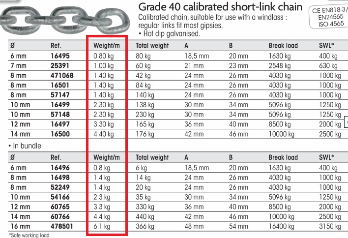

PostNapisane: 25 mar 2013, o 18:57
sajmon napisał(a):
Powiedzmy ze prawdziwa waga łańcucha to około 6 - 8 kg/mb
Tak dla podtrzymania rozmowy:
anchor chain by Plastimo.jpg [ 145.76 KiB | Przeglądane 2710 razy ]
:mrgreen:
