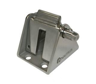

RyśM, taki gupi żeby pytać o taki prosty hak, to ja nie jestem.
Pytam o przyrząd - tak jest nazwany na filmie do zakładania na łańcuch w celu uwolnienia zakleszczonej kotwicy. Od 4 min 55 sek trzeciego filmu - suplement. Jest to chyba stalówka 6-8 mm z rolkami z twardego tworzywa i zapięciem z linką.
Na pewno można coś takiego zrobić samemu, ale może można taniej kupić?

A to sorry, nieporozumienie. Takiego jak na filmiku to nie znam; ale podobne cóś nazywa siem z dawna "Alderney Ring" (mozna goglnąć, takoż 'anchor retriever' ;) ) i służy do podjechania łańcucha. Stary rybacki sposób - mozna podnieść kotwicę za pomocą bojki czy odbijacza 'podjeżdżając ją' na silniku, sprytne.
Pierścień stalowy, co najmniej 20 cm średnicy żeby łatwo przez łańcuch jechał, zrobić łatwo. Myślę że taniej zrobić niż kupić, nawet chyba łatwiej :mrgreen:
A jeszcze łatwiej to bojrep uwiązać do kotwicy jak siem w wątpliwem miejscu rzuca :-P
http://www.ironwoodpacific.com/store/p/ ... cific.aspx
http://www.nautequipe.co.uk/alderney-ri ... -156-c.asp
http://www.ankayanka.com/acatalog/Anka_ ... ducts.html
http://www.stainless-steve.co.uk/Boatbi ... arbine.jpg

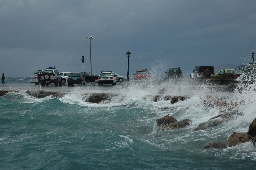

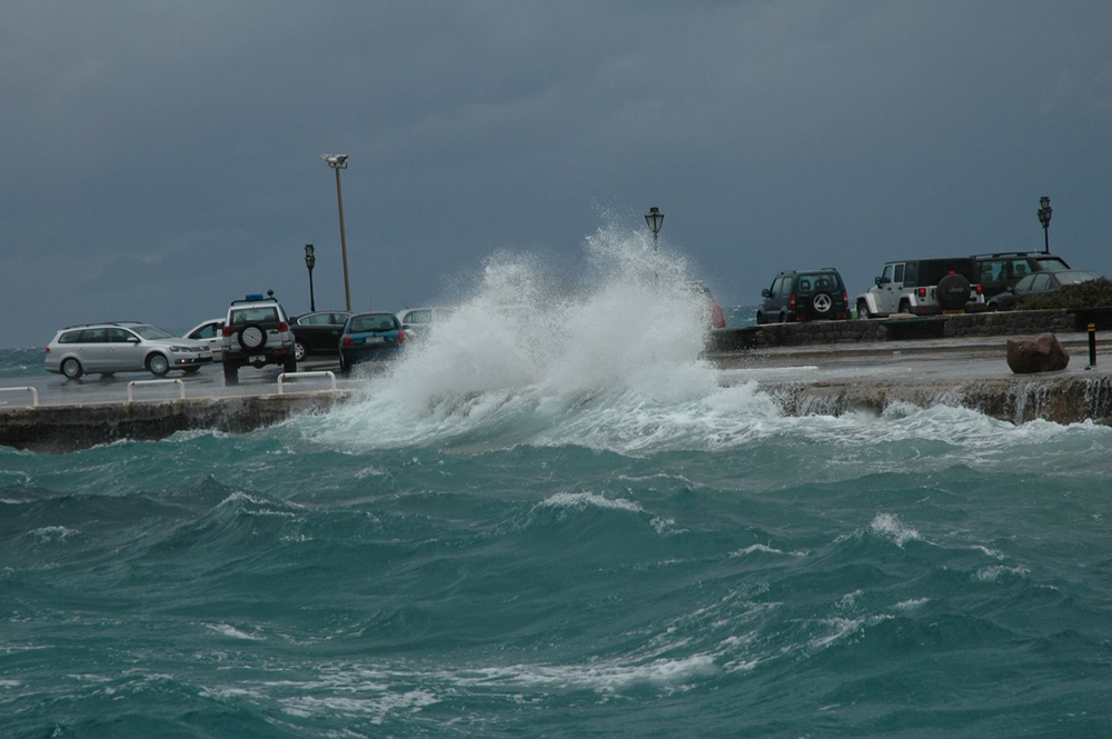

Ostatnio w porcie w Aeginie, gdzie wiatr o sile 45 kn. wpędził do portu metrową falę. Ja miałem fatalną kotwicę typu delta, która trzymała jak półcegłówka na sznurku. Po doczepieniu na 3. metrowym łańcuchu kotwicy danfortha i wywiezieniu ponownie pontonem, zestaw zachował się jak muring i utrzymał dodatkowo dwa skaczące na fali sąsiednie jachty ( przez całą noc do rana!).
Najprawdziwsza prawda, też tam byłem i pamiętam inne jachty, które calą noc próbowały zacumowac przy kei, ale silny wiatr pwodował, że ich kotwice nie trzymały.
Poniżej fotki, pokazujące jak wtedy wiało w porcie.
