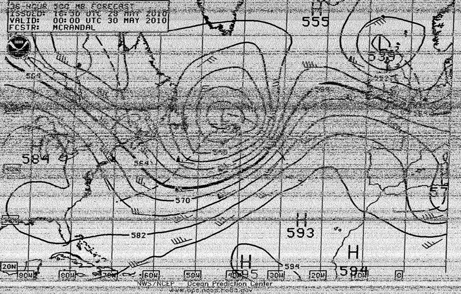

Cape napisał(a):
Mam takie nieśmiałe pytanie, gdzie te 8 i 9 metrowe fale koledzy napotkali ?
Wyczuwam pewną dozę niedowierzania , nieprawdaż?
No cóż takie fale zbyt często się nie zdarzają i wcale nie chciałbym spotkać czegoś takiego powtórnie. Zapewne nie spotka się ich na Bałtyku czy Egejskim.
My trafiliśmy takie warunki na pozycji w przybliżeniu 41 N 39 W.
Jako ciekawostkę załączam naszą prognozę pogody.
W imieniu rodziny dziękuję za pozdrowienia, Panie Januszu.
HF-Fax_20100528_1935-1.jpg [ 250.5 KiB | Przeglądane 3887 razy ]

Ketiw, dziękuję. Mapka i Wasza pozycja robi wrażenie. Z całą pewnością mogliście tam napotkać potężne fale. Bo na początku pomyślałem, że na Bałtyku lub Adriatyku tsunami było :lol:

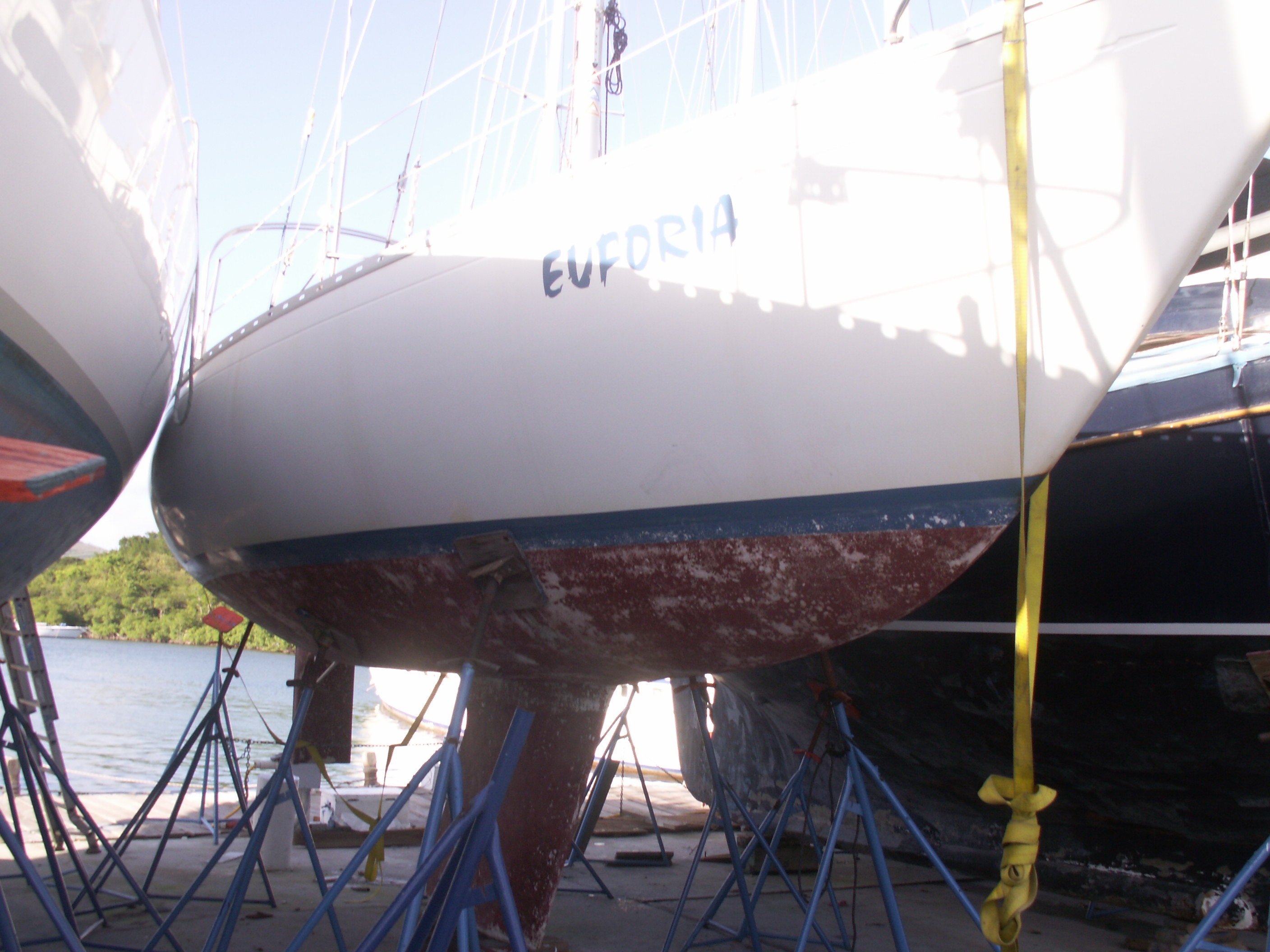

Cape napisał(a):
Przepłynąłem na jachtach tego typu (nie tylko na Bawariach) wiele tysięcy mil z wiatrami często dużo silniejszymi niż 4 B i nic takiego mnie nie spotkało.
I co, czy zauważyłeś jakieś niepokojące zniszczenia, pęknięcia laminatu wokół balastu, wypadającą gródź?
Często słyszę " ludzie mówią , że te nowoczesne jachty to takie słabe konstrukcje "
ale czy ktoś miał własne, a nie zasłyszane, złe doświadczenia w tym temacie ?
Próbowałem poczytać na Brytyjskim forum ale tam też nie ma zgody. Właściciele mówią ,że wspaniałe inni ,że kiepskie.
