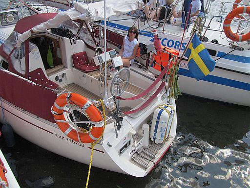

Koło sterowe, zwłaszcza współczesne, gdzie nie trzeba wykonywać wielu obrotów żeby wyłożyć ster z burty na burtę - to całkiem sensowne rozwiązanie
Popatrz na fotkę - mam małe koło - miejsca nie zajmuje a "od skraju do skraju" mam 3,5 obrotu.
Bardzo wygodne rozwiązanie.
A poniewaz jest to hydraulika więc oporów nie ma w ogóle.
I tu jest dla wielu kłopot - jak sterować jachtem, kiedy nie czujesz w ogóle oporów na sterze ?
RyśM napisał(a):
co jednak pozbawia mnie awaryjnego sterowania rumplem gdyby co...
A czemu nie możesz wykonać rumpla awaryjnego ?
Mając hydraulikę mam dodatkowo zawór omijający siłownik i w razie niemca da się po założeniu rumpla sterować tym bez kłopotów - sprawdzone !

Gdzie zakładasz rumpel? Na trzon steru?
Tak. Na zdjęciu powyżej jest widoczny trzon steru na lewo od tratwy.
Sie zdejmuje ten kapturek a pod spodem na trzonie steru jest kwadrat 20 mm.
Sie zakląda rumpel, który jest wygięty i sięga powyżej siedzisk.
Poza tym u mnie w 10 sek. rozbiera się oslona rufowa kokpitu właśnie w tym celu.
Rumpel blokuje się śrubą M 8 i skręca przez trzon steru - trwa to moment.
Potem sie steruje.
Jak na rozwiązanie awaryjne to jedzie się nawet dość wygodnie.

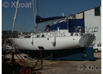

Czy tytułowy "ideał jachtu na Bałtyk" mógłby mieć podwodzie podobne do Trismus,a.
Trismus.jpg [ 16.43 KiB | Przeglądane 3627 razy ]
Marian Jasiński
PostNapisane: 21 maja 2013, o 17:37
Posty: 17814
Podziękował : 4567
Otrzymał podziękowań: 4321
Bo się obawiają miecza???
PostNapisane: 21 maja 2013, o 20:54
mariaciuncia napisał(a):
pierdupierdu napisał(a):
Typowy jachcik morski w granicach 8-10m ma najczęściej zanurzenie zdecydowanie większe.
Pływają po świecie jachty z mniejszym zanurzeniem np. Trismus 37 i pewnie wiele innych, bardzo mnie ciekawi czemu u nas musi być prawie 2 m.
Mógłby a nawet wskazane byłoby, by miał - podobnie jak każdy inny jacht, nawet wyraźnie duży - uprawiający cruising w dowolnym rejonie, niekoniecznie na Bałtyku.
sbaxpjtb.jpg [ 65.13 KiB | Przeglądane 3521 razy ]
Tyle, że ja pisałem o jachciku typowym a nie idealnym :mrgreen:

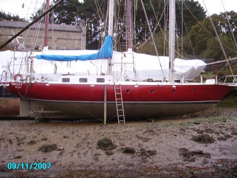

:mrgreen: Sporo jest łódek o zanurzeniu Trismusa - a takich to nawet pińć ten świat opłynęło, w tym samotnie down under przylądkas. Co nie mam zareklamować, jak już? ;)
http://en.cosasdebarcos.com/barco_33916 ... 51004.html
