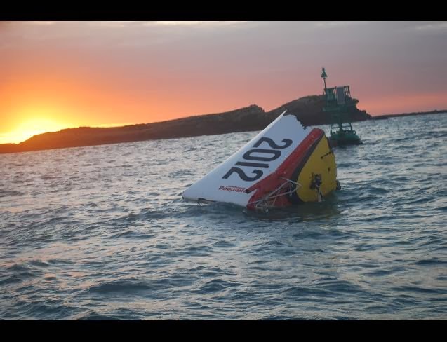

RyśM napisał(a):
Tu to widać (dziób po numerze można przypasować), kadłub zaś zachował się trochę do przodu od nazwy na burcie (nie znalazłem fotki); miecze są w środku napisu (na "jou"), tuż przed masztem.
Brakuje jednego elementu pomiędzy dziobem a pozostałym kadłubem...
Więcej zdjęć i filmik...
http://www.letelegramme.fr/voile/voile- ... 041831.php

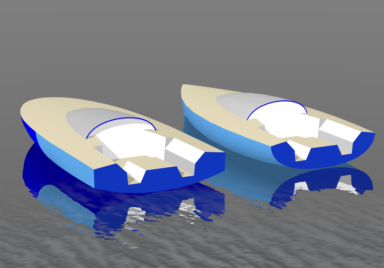

RyśM napisał(a):
A zdziwiłbyś siem... ;)
Obrazek To nie 'projektowa wodnica' ale jest celowe - okazuje się że te łódki lepiej chodzą zabalastowane bardziej na rufę.
No to się dziwię
: Myszek coś mówił, że takie rufy dają mniejsze opory przu wiekszych szybkościach, ale to mają być większe ... niż nasze.
Z drugiej strony to PIPowa rufa płynąc też była w wodzie bo dno miało ssać tył do dołu ... może tu jest problem że te rufy (różne) maja nie przeszkadzac dziobowi wchodzić na falę ? i już jest dobrze.
Nie wiem gupi jestem. :mrgreen:
ide pomyśleć do Friszipa :idea:
pomyślałem i poszedłem do: Myszka:
viewtopic.php?f=5&t=13895&start=60#p202133
tam wyjaśniał o co idzie w tych zanurzonych rufach.

Coś w tem rodzaju. Vertue są przeciążone - w kolejnych wersjach podnoszono burtę, powiększano 'hotel' etc - no a zagłębienie przodu opływowi szkodzi, lepiej zanurzyć rufę co nie szkodzi.
Z tymi pawężami w wodę w klasycznych łódkach roboczych rzecz jest prosta: zejście wody ze śródokręcia robiono po prostej i możliwie niezbyt "pod górkę", jak hydrodynamika każe; a łódki pakowne były i śródokręcie sporo zagłębione. Jak kto chciał krótką i z obszerną rufą to pawęż wychodziła zanurzona - no i pies... ;)
Bo oczywiście gdyby linie podgiąć (by pawęż 'wyjąć') to woda spływając po łuku wytworzy siłę hydrodynamiczną w tył działąjącą - co gorsza rosnącą wraz z prędkością - skutecznie utrudniając pływanie z prędkością "maksymalną wypornościową" a co dopiero wyższą. Co dla krótkiej łódki nader przykrem by było...
Na nich to zresztą widać: woda wypływa po prostej i kontynuuje za pawęż, jakby był tam niewidoczny kadłub, zamykając się kawałek dalej (tam gdzie z geometrii skośnego kadłuba wypadnie). A kłębek wody za pawężą jest od tych strug niezależny, ot tak sobie siem kłębi i podróżuje wraz z łódką, osobno od spływu spod dna.
