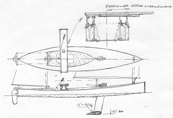

Właśnie na sąsiednim forum toczyła się rozmowa o mojej łódeczce i ewentualnych możliwościach przeróbek i udogodnień pod kątem przygotowania do rejsu przez Bałtyk:
http://www.sailforum.pl/viewtopic.php?p=360432#360432
Najnowsze wydarzenia skłoniły mnie do zrewidowania swoich pomysłów i do ponownego przyjrzenia się całemu projektowi z prostego powodu: Być może, to już tzw. ostatni gwizdek, kiedy jeszcze mógłbym to zrobić. ;)
Pomysł na "marynizację" Beth skręca niebezpiecznie w kierunku dodania jej balastu w szybrowym mieczu (np. ołowiana bulba o masie około 40 kg) i rezygnacji z bocznych pływaków /załącznik/.
BETH_deska_bulba01.jpg.jpeg [ 144.02 KiB | Przeglądane 6753 razy ]
Chciałem tego uniknąć, jednak najnowsze przemyślenia poszły właśnie w tym kierunku, kiedy znów zapoznałem się z materiałami dotyczącymi mało znanej łódeczki o nazwie "Sharpy", projektu Dereka Munniona z Wlk. Brytanii. To mała łódeczka w typie żaglowego kajaka, wyposażona właśnie w balast - ołowianą bulbę o masie ok 80 lbs (40 kg) na końcu szybrowego miecza.
Doświadczenia projektanta i budowniczych pokazują, że łódka ta samoczynnie wstaje z przechyłu, jest bezpieczna i przyjemna w żeglowaniu. "Sharpy" ma tylko 45 stóp kwadratowych (ok 4 m kwadr. czyli chyba nieco mniej, niż moja Beth ma na ostatnim refie!) żagla, więc pewnie dzięki temu można w niej siedzieć w kokpicie bez aktywnego balastowania. Na swojej Beth mam prawie dwukrotnie więcej żagla, więc z balastowania aktywnego nie zrezygnuję, mogę jednak je znacznie ograniczyć do niezbędnego minimum, może nawet bez użycia przesuwnej deski do balastowania.
Tu można zobaczyć podstawowe dane techniczne "Sharpy":
Wracając do prowadzonej tam rozmowy na temat żagla kleszcze kraba na Beth ...
Chodzi m. in. o te długie reje. Może i zbyt ciężkie?
Stateczność, może niewiele się zmieni, tylko obsługa długich rej
jest ciut bardziej kłopotliwa. Na proa wekslującym są one poza zasięgiem
głów załogi - zawsze po zawietrznej.
Oczywiście, można łódkę podrasować, jak to zrobił Reto i wykonać reje z masztów
węglowych - wyjdzie lekko i mocno. Może nie całkiem drogo, jak użyjemy
masztów z odzysku. Nie znam się akurat na masztach od windsurfingu...
Przypomniała mi się historia wywrotki jednej z Beth,
która walnęła grzyba i za Chiny nie chciała wstać:
Drzewca, dla lekkości były zrobione z rurek aluminiowych, ale okazały się
nieszczelne i po wywrotce nabrały wody i stały się balastem nie do podniesienia.
Drewniane drzewca, chociaż cięższe jednak same pływają ;-)))
Oczywiście, mogę się mylić! :)

PostNapisane: 27 lis 2013, o 14:31
Posty: 1975
Otrzymał podziękowań: 96
To chyba drastyczna zmiana koncepcji :roll:
Stopy wody pod kilem...
Wasyl
PostNapisane: 27 lis 2013, o 14:42
Ja bym powiedział ,że rewolucyjna! :roll:
PostNapisane: 27 lis 2013, o 14:50
Posty: 17813
Podziękował : 4567
Otrzymał podziękowań: 4321
Tak jest, ale również przemyślana ...
Nie powoduje ingerencji w konstrukcję łódki - zmienia się tylko miecz.

PostNapisane: 27 lis 2013, o 16:37
Posty: 1219
Podziękował : 183
Otrzymał podziękowań: 266
To kiedy płyniesz ? ;)
Wróć kiedy przerabiasz miecz :D
marek48100 napisał(a):
marek
Bobrowe Żeremia
PostNapisane: 27 lis 2013, o 16:41
Posty: 4688
Podziękował : 512
Otrzymał podziękowań: 702
No nie wiem, nie wiem... bulb na sporym ramieniu nie wymaga czasami wzmocnienia skrzynki mieczowej?
AIKI
PostNapisane: 27 lis 2013, o 16:44
Posty: 17813
Podziękował : 4567
Jak najszybciej się da! ;)
Patrz wyżej. :D
Mam już narysowany w szkicach, niedługo pokażę na forum rysunek.
Chyba nie - skrzynia mieczowa jest chyba najmocniejszym elementem konstrukcji tej łódki, a przecież dorabianie dźwigarów i pływaków podobnie obciążyłoby konstrukcję.
PostNapisane: 27 lis 2013, o 19:27
Posty: 1975
W sumie szkoda. Planujesz z Beth zrobić keelera ;) Te pływaki bardzo mi się podobały :D

PostNapisane: 27 lis 2013, o 20:08
Posty: 14018
Podziękował : 10568
A mnie od zawsze podobały się małe wąskie kilerki :D
jestem za
beth z bulbą straci swą najwiękrzą wadę chybotliwość, na dodatek będzie zawsze płynęła w przechyle więc dno zacznie być skośne.
PostNapisane: 27 lis 2013, o 20:27
Posty: 17813
Podziękował : 4567
Mnie też się podobały :) Podobają mi się nadal.
Temat wałkowałem od początku tego wątku.
W ogóle mi się wydaje, że oba rozwiązania mogą być do tego celu dobre. Na balast namawiali mnie od początku Stefan Ekner i Przemek Herbut i chyba Krzysiek Mnich. Broniłem się, bo chciałem start i lądowanie wykonać na plaży. Balast w mieczu ogranicza mnie właśnie w tym zamiarze - to jego główna wada, ale ... zdaje się, że start w przyboju i lądowanie może być zbyt niebezpieczne, wydaje się, że i tak muszę jednak jechać z portu do portu...
40 kg balastu daje mi współczynnik balastowy 20%, więc całkiem nieźle.
Też na to właśnie liczę. :)
A tutaj pomysł płaskodennej łódki z balastem:
http://www.polysail.com/Splinter.htm
I znana, płaskodenna klasa regatowa International 110 z balastem niepodnoszonym:
A tak pływa szwedzka, balastowa sailing canoe klasy D:

PostNapisane: 27 lis 2013, o 22:34
Posty: 14018
Podziękował : 10568
A jakby tak balast zrobić nie jako bulbę tylko jako naleśnik na dole?
Wtedy można by go było podnieść do samego dna i robiłby jeszcze jako osłona a na dodatek w przechyle poprawiał by boczny opór.
PostNapisane: 27 lis 2013, o 22:40
Posty: 17813
Podziękował : 4567
To teoretycznie możliwe, ale podkreślę, teoretycznie, bo najprawdopodobniej nie będę w stanie podnieść go samodzielnie - bo taka ostatnio moja uroda. Balast będę musiał traktować, jako stały.
PS: Najprawdopodobniej nie będę też mógł samodzielnie łódeczki zwodować i wyciągnąć na brzeg (plażę), nawet bez balastu, z tych samych powodów.
PostNapisane: 27 lis 2013, o 23:33
Posty: 14018
Podziękował : 10568
Kabestanik by jakiś albo korbę...

Kabestanik, korba, może talia, albo inna dźwignia ...
Będę podnosił i usuwał ten balast do transportu kadłuba na dachu samochodu. Nie zmieni to faktu, że w żegludze, ten miecz z balastem, raczej będę musiał traktować, jako stały kil.
PostNapisane: 28 lis 2013, o 10:18
Posty: 393
Podziękował : 91
Otrzymał podziękowań: 90
Uprawnienia żeglarskie: brak
E tam stały kil.
Ja to widzę tak:
Kręcąc kolbką regulujesz sobie opory boczne i ramie dźwigni kila. Do lądowania podnosisz maksymalnie przy 30 cm wychodzisz z łódki (albo sztandarujesz przy krótkiej dźwigni pewnie dużych strat by nie było).
Na plaży odpinasz bulba i miecz wychodzi do góry.
Za ten post autor Errak otrzymał podziękowanie od: Marian Strzelecki
