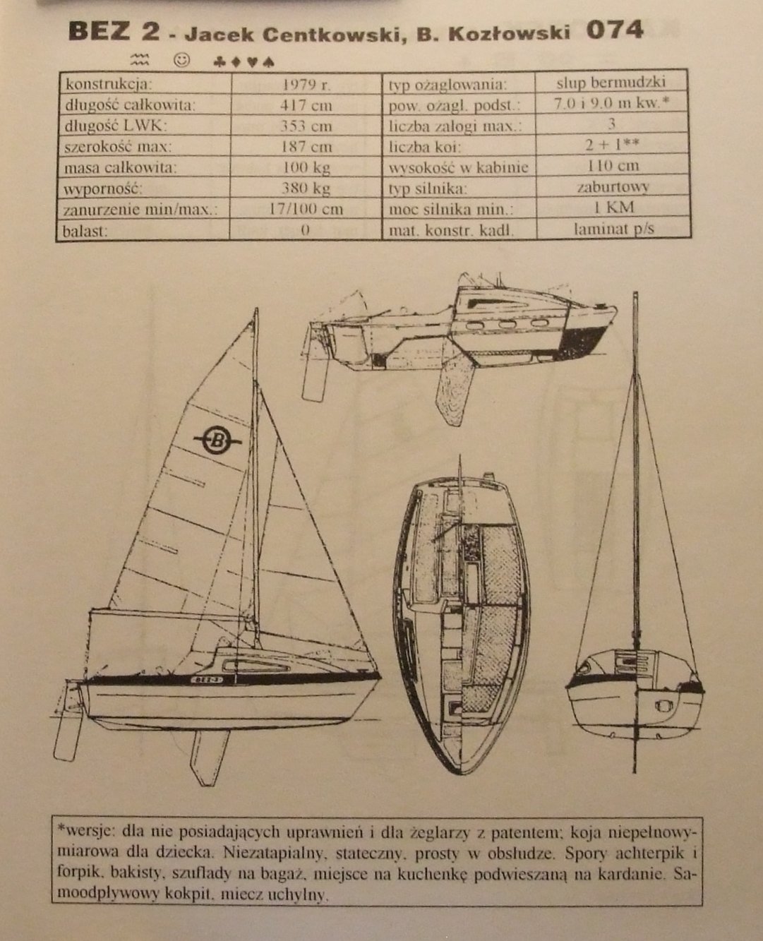

Bez 2.JPG [ 220.58 KiB | Przeglądane 9830 razy ]
Przed skrzynką mieczową, pod podłogą jest miejsce dla balastu. Pewnie trzeba wyciąć podłogę z laminatu (pozostawiając kołnierze 2-3 cm na obrzeżach dla sklejkowej podłogi) i dostać się do skorupy kadłuba, by przytwierdzić balast do dna. Śrubami.
W Plastusiu-A zrobiłem to kiedyś tak:
- do blach 1-2 mm o wym. 100 x 100 mm przyspawałem śruby M8,
- w blachach powierciłem otworki fi 5 mm,
- na przeszlifowane (trzeba zdjąć parafinę z pow. laminatu) dno ułożyć kilka warstw laminatu p/s (żywica/mata),
- przez otworki w blachach przepleść włókna szklane,
- ułożyć na mokrym laminacie, wcisnąć i ustawić tak, by śruby stały w pionie,
- po wyschnięciu (utwardzeniu) obłożyć laminatem z wierzchu.
Trzymało kostkę z ołowiu 12kg o wym. 30 x 20 cm. A kostek było 4. Dwie przed masztem i dwie za masztem.
Pozostaje dorobić drewnianą podłogę i "hajda na koń". :D
