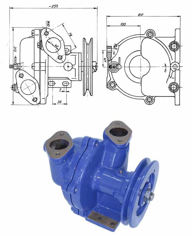

"Krab" to 4 cylindrowy diesel systemu leylanda , który w Pucku przystosowywano do napędzania jednostek pływających.
Puckie Zakłady Mechaniczne kupowały te silniki od WSK Mielec i Andorii (ten z Andorii to właśnie SW 266), przekładnie redukcyjno - nawrotne od poznańskiego "Ceglorza" . Składały to wszystko do kupy wyposażając w układ chłodzenia wodą zaburtową, i sprzedawały pod nazwą - morski zespół napędowy "Krab".
Czy produkowały same pompy cyrkulacyjne wody zaburtowej - nie znalazłem informacji...
Chyba znalazłem tą pompę
http://www.wsk.com.pl/pompy1_11.html
Nazywa się PWZ 125 i jest pompą cyrkulacyjną wody zaburtowej samozasysającą.....
Czyli tak jak podejrzewałem brak wody w przewodach nie stanowi dla niej problemu.
Jest napędzana mechanicznie od silnika przy pomocy paska klinowego.
Jest to pompa na licencji Leylanda, ta sama firma produkuje także pompy cieczy chłodzącej do silników SW 266. Czyli wszystko wskazuje na to, że jest to ta zama pompa co w Krabie Ani z Berga....
A wygląda tak :
pompy1_11.jpg [ 37.75 KiB | Przeglądane 6964 razy ]

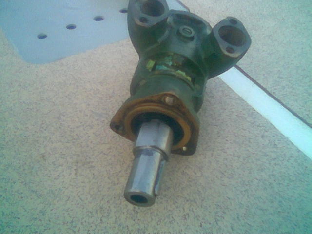

Na 99% jest to pompa. Po zdemontowaniu okazało się, że ma uszkodzone simeringi i wyżłobienia w dekielku.
Zanim Artur dotarł do pompy przejrzał całą instalację i tam nic nie znalazł... czyli jest w porządku.
Jak zamontujemy nową pompę i nas pobuja okaże się czy to TO.
P.S. od Ani... nowa pompa - około 2300zł - i po prezencikach... Buuu. ;)

Strona WSK podaje, że pompa jest produkowana na licencji. Czyli jej właściwym producentem i włascicielem praw do konstrukcji jest inna firma - wg. WSK jest to Leyland (o ile na stronie nie ma błędu). Być może Leyland udzielił licencji takze innym producentom i ta sama pompa pod innym oznaczeniem jest dostępna w korzystniejszej cenie.....
Być może oryginalna pompa Leylanda jest tańsza....
IMHO polska cena tego urządzenia jest porażająca, szczerze mówiąc nie za bardzo wiem skad się wzięła - biorąc pod uwagę, że jest to dość mało skomplikowane i zaawansowane technologicznie urządzenie :lol:
Trzy odlewy, wałek, dwa łożyska, simmering lub dwa i koło pasowe ....
Tyle kosztuje turbosprężarka , która jest dużo bardziej zaawansowana technologicznie i wykonana w kosmicznym w porównaniu do pompy wody zaburtowej reżimie dokładności wykonania i pasowania części , posiada układ przestawiania kąta natarcia łopatek wirnika.....
Krótko mówiąc kosmiczna technologia :D

Nasza pompa to Jabsco 9700-21 - ale ta pompa już nie jest produkowana. Zamiennikiem jest 9700-01.
PZM Puck ma tą pompę za 3600zł. Za 2300zł można kupić ją w Anglii...
Zdjęcie pompy poniżej - może ktoś taką posiada "na zbyciu"?
gf napisał(a):
Może tą pompę opakować jakoś, dorzucić kokardkę i położyć pod choinkę na jachcie? Będzie i pompa i prezenty w jednym ;)
Tak zrobimy, razem z nową genuą (którą sama sobie samolotem przetransportuję...23kg:)), czujnikiem sondy i logu ... i innymi różnościami... chyba za małą mamy choinkę tyle tych "prezencików" dla mnie :)

Kwestia czy jest to pompa samozasysająca ?
Nie znalazłem tam takiej informacji....
Według tego co znalazłem tu :
http://www.depcopump.com/catalog108/111.pdf
W waszym Krabie jest silnik Perkinsa, a nie licencyjny Leyland.
Jednak ze strony producenta napędów wynika, że powinien być to Leyland.
Bez pół litra nie rozgryziesz :lol:
Silniki perkinsa też były produkowane w Polsce( lub sprowadzane w całosci) bo były montowane do ciągników rolniczych, ale też do Tarpana, ostatnich modeli Żuka i autobusów Autosan....

Jest to Leyland - polski symbol SW 266.
A pompa jest samozasysająca.
P.S. Poszło bez "półlitra" :)
