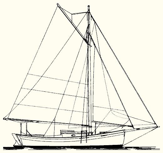

Wczoraj przypadkiem trafiłem na Maid Of Endor pana Colina:
MaidOfEndor-1.JPG [ 38.26 KiB | Przeglądane 5694 razy ]
a wczytawszy go (z ciekawości) do FS-a:
Maid Of Endor.fbm [61.47 KiB]
Pobrane 222 razy
stwierdziwszy, że popływałby takim nie raz i nie dwa.
Lc = 6,15 m
