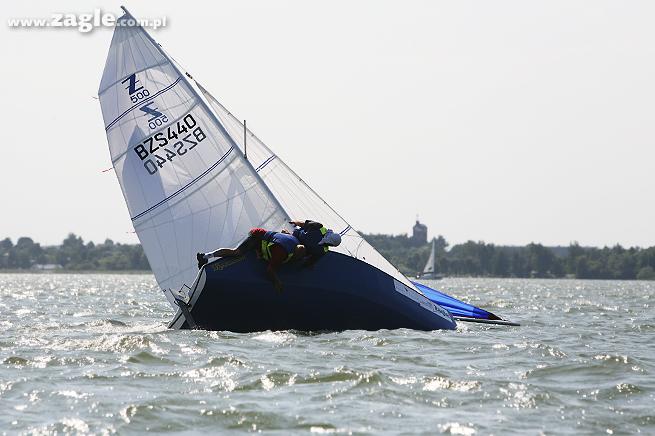

Im mniejsza łódka tym więcej waży załoga i tym mniejszy efekt żelazkowatości,
ale nawet w najmniejszych żelazkach szczere chęci nie zawsze wystarczą:

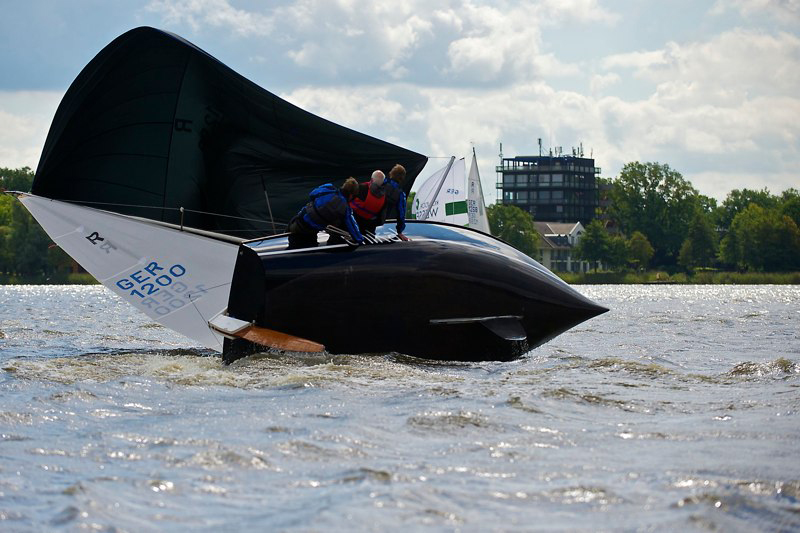

Ż Nieżelazko przechył.jpg [ 211.99 KiB | Przeglądane 6359 razy ]
Żelazko przechył przechył.jpeg [ 41.26 KiB | Przeglądane 6359 razy ]

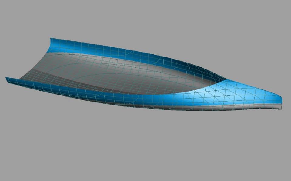

Mała finot.jpg [ 14.92 KiB | Przeglądane 6324 razy ]
To jest tak jak z regatowcami: kolejne przybliżenia dają w końcu ideał.
Dlatego Albatros może być genialny... ale także dlatego, że mały, wiec nie musisz się tak tłoczyć jak oni, na rufie, aby nie fiknąć kozła. ;)
I tu nastąpiły dwa zdjęcia. Przy czym to drugie (nieżelazko) przedstawia już praktycznie wywrotkę, zważywszy, że łódka jest bezbalastową mieczówką, a przechył wynosi prawie 90 stopni.
Więc nie bardzo jest co porównywać - ale spróbujmy. Przypuśćmy, że łódka z drugiego zdjęcia ma trochę balastu i wstanie.
Zacznijmy od tego, że obie łódki w głębokim przechyle praktycznie nie mają sterowności. Płetwa sterowa jest głównie nad wodą, a to co zanurzone, leży prawie poziomo i jest raczej sterem głębokości. Przewaga "nieżelazka" jest pod tym względem żadna.
Łódka typu "żelazko" w tym przechyle wydaje się nadal płynąć (mimo niepracującego genakera). Ma nawet jakby jakiś kilwater. Jej część podwodna ma niemal pełną długość i - gdyby nie podcięcia przy pawęży - miałaby całkiem przyzwoity kształt. Mimo braku sterowności, łódka prawdopodobnie zachowuje jaką-taką stabilność kursową i wstanie mniej więcej na tym kursie, na którym leży obecnie. Cały knock-down poskutkuje stratą kilku sekund.
A teraz "nieżelazko". Na zdjęciu widać, że po prostu stoi. Nie ma fali dziobowej, nie ma kilwateru. I nic dziwnego, bo zanurzona część kadłuba, nie dosyć o 1/3 krótsza niż normalnie, ma jeszcze kształt raczej niesprzyjający poruszaniu się. Stabilność kursowa odpowiada zaś piłce plażowej, w związku z czym łódka obróci się do półwiatru i - gdyby jej konstrukcja na to pozwoliła - w takiej pozycji by wstała. Pod spinakerem. Jego rozplątanie, nabranie prędkości do uzyskania sterowności, powrót na właściwy kurs, byłoby znacznie bardziej kłopotliwe niż wyjście z przechyłu w "żelazku".
Więc, Marianie, to chyba nie był najlepszy przykład (że zacytuję klasykę :) )
pozdrowienia
krzys
Przykład... czego?
Pokazałem fotki jak w skrajnych przypadkach (gdy nie mówimy już o żeglowaniu) zachowują się dwa różne kadłuby.
One nie płyną, albo dokładniej: wydaje się nam obu, że one coś robią (mnie, wprost odwrotnie niż tobie). ale to nie żegluga.
Czy mają w danej sekundzie akurat 90 czy 70 stopni przechyłu, nic tu nie zmieni.
Pokazują one (te fotki) jak siedzą załoganci i jak układają się na wodzie kadłuby.
Oni (ci załoganci) w zasadzie usiłują przeciwdziałać przeżaglowaniu jednostek.
Z tym, że załoga żelazka "spada" z rufy" a niezalazka "nie spada" ze środka burty.
Kształt podwodzia nie ma już tu znaczenia: obie łódki "walczą o życie" i nieistotnym jest czy mają kil czy miecz. Jakby miały obie to samo to nic by się nie zmieniło w położeniu kadłubów w danej chwili. Nie mówię co będzie za chwilę.
Istotne jest, dlaczego załoga 500-tki MUSI siedzieć na rufie: Bo MUSI przeciwdziałać ryciu dziobem w wodzie! a to rodzi nawietrzność i sprzyja "wywózkom"!

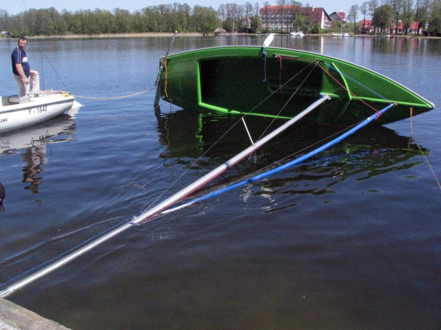

Omegi pustaki i dobrze zaprojektowane żelazka nie miewały tak często wywózek na wiatr bo:
Clipboard06.jpg [ 43.59 KiB | Przeglądane 6163 razy ]
_536626156_4.jpeg [ 92.22 KiB | Przeglądane 6163 razy ]
_-mini-ocean-racing-scow-mini-scow-bottom.jpg [ 88.79 KiB | Przeglądane 6163 razy ]
Bo z samej natury były poprawnie zaprojektowane na przechyły:
_OMEGA przechył 1.jpeg [ 45.79 KiB | Przeglądane 6163 razy ]
Jednocześnie wyobraz sobie gdzie płynęły tamte łódki chwilę przedtem: (spinoa spinaker).
Płynęły z wiatrem.
Przykład jest jaki jest, a wady żelazek są głównie przy żegludze pod wiatr.
Tak więc nietrafienie jest jeszcze większe niż myślisz, ale trafnie pokazuje to co pokazuje: czyli jak w przechyle jest usytuowana oś obrotu kadłuba w stosunku do powierzchni bocznego oporu. Żelazko ma kil (miecz) pod dużym kątem do kadłuba lezącego na wodzie: czyli miecz robi dryf , lub inaczej kadłub musi jechać w bok, mimo, że jest usytuowany wzdłużnie w innym kierunku. Tak więc żelazko walczy z własnym kilem.
Dlatego mówię od zawsze: żelazko jest logiczne tylko wtedy gdy na nastawny kil lub ma boczne miecze.

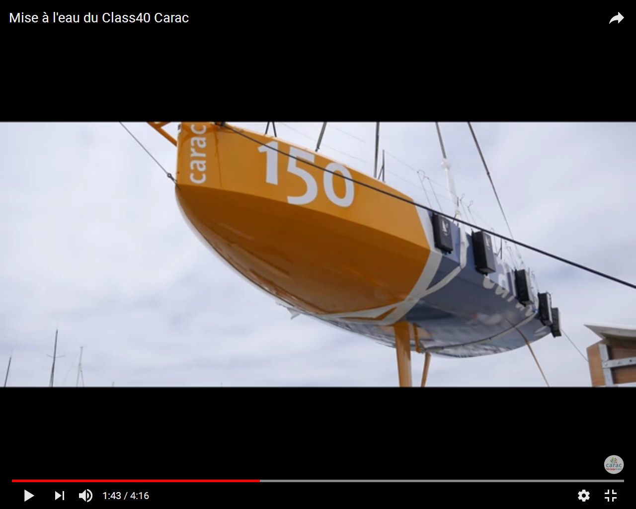

Ależ nie bądż taki prędki: Te IMIKI są cacy:
mają co prawda wąski dziób ( ale co raz szerszy - w miarę istniejącego prawa) i szeroką rufę,(w imię ślizgu) ale mają także dwa boczne asymetryczne miecze!
Wąskość dziobu kompensują sobie skrzydełkami, a niebezpieczeństwo (mojego ulubionego ) grzyba; opływowym pokładem:

A tu tendencje
Carac pustak, czy żelazko.jpg [ 64.09 KiB | Przeglądane 6069 razy ]
