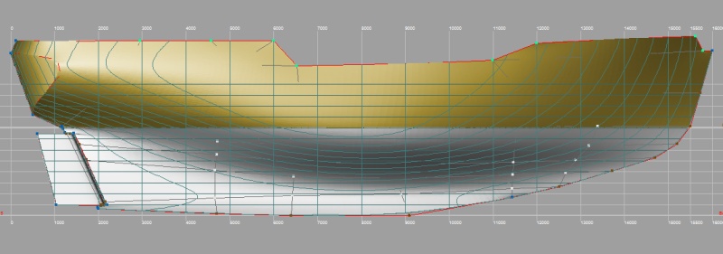

Rozumiem... taki kil:
to by samo stało (na twardym)
Szamanides ~~m60.jpg [ 330.05 KiB | Przeglądane 5147 razy ]
ale Wiedzma na chyba pod spodem mało płaskiego.

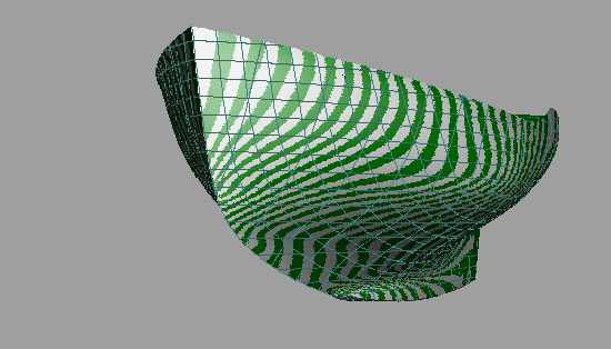

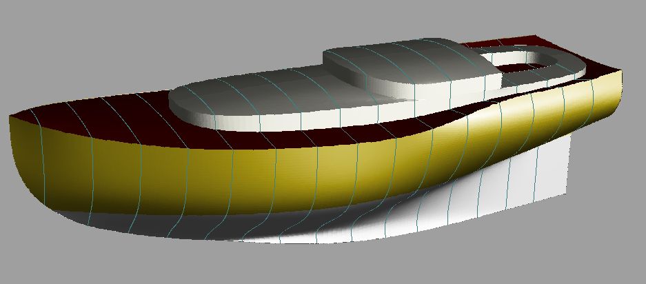

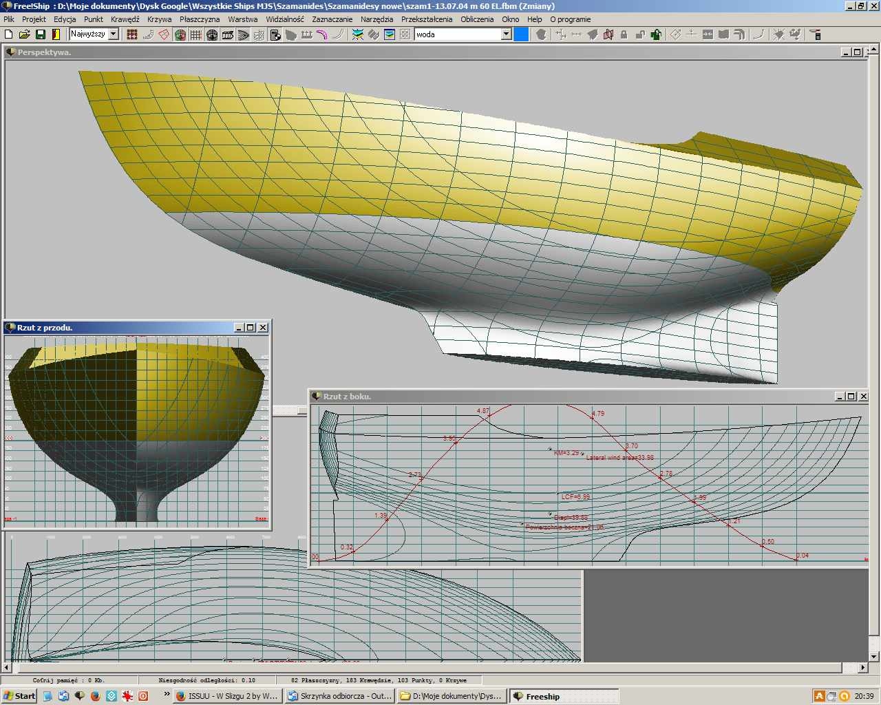

Moniia napisał(a):
Zdziwiłbyś się, moj kil ma chyba 25-30 cm szerokości. I jest dluuuuugi. Jak długi? O tak:
Szamanides też taki miał mieć (na początku; zebra i kuterek), ale wyszło, że nie ma być "hardkorem" na Horn: :D więc stopka się poszerzyła do 60cm kosztem długości kila.
Z symulacji kilku programów wychodziło, że... dużo mniejsze opory czołowe, a większe boczne przy prędkości nie maksymalnej.

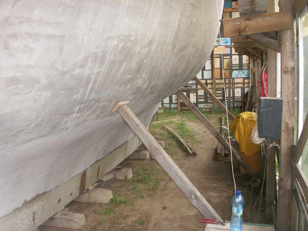

Alterusie:
naocznie to te słupy podpierajace są duuużo mocniejsze od blaszanych kratowniczek.
Ja się tylko obawiam wysychania (klinów)
BM 1600.jpg [ 73.55 KiB | Przeglądane 4566 razy ]
Byłem obchodziłem, do głowy nie przyszło mi bać się.
PostNapisane: 16 lut 2015, o 20:55
Nie o to chodzi - wytrzymałość drewna na ściskanie, wyboczenie itp. jest mi znana i nie tego się obawiam, lecz właśnie możliwości "omsknięcia" się podpory niczym nie mocowanej. Rozwiązanie z mocowaniem do burty bardziej do mnie przemawia jako pewniejsze, bo i śłizgnąć się podpora nie może, i przez większe ramię działa. Behapowiec by pochwalił. ;-)
Oczywiście tak tu sobie gaworzymy szukając dziury w całym, bo przecież jest to metoda stosowana od lat i zdaje egzamin. Poprzez zwielokrotnienie ilości podpór (wytrzymałościowo tyle ich nie potrzeba) uzyskuje się wystarczający współczynnik bezpieczeństwa, jak sądzę.
Niewątpliwie w warunkach statycznych nic przewrócić się nie ma prawa.
I nie jest to absolutnie żadna krytyka, a rozważania na temat. :-D
