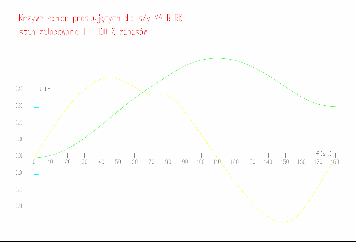

Ryś napisał(a):
Gdyby miała w tym kącie przechyłu należyte ramie prostujące to wtedy zaczęłaby wstawać (i to energicznie,bo w dolinie fali ciężar łodki się zwiększa a ta waży swoje 30 ton) czyli obracałaby się do pionu w chwili nadejścia następnej fali - co przeciwdziałałoby wywrotce.
Jeśli Magnus Zaremba w położeniu na burt nie ma znaczącego momentu prostującego to nie zacznie wstawać, a kolejna fala złapie go przechylonego na burt i położy dalej - na grzyba.
Niby dobrze kombinujesz, jesteś "na kursie i ścieżce". Wszystkie nasze dotychczasowe dywagacje dotyczą statyki (w porcie bez wiatru i fali). W warunkach sztormowych nie ma takich sytuacji, jest dynamika a ta jest bardzo złożona i nieprzewidywalna. Teoria okrętów posiada empiryczne wzory na jej obliczanie i każde badanie stateczności (próba przechyłów) wylicza przybliżony tzw. wykres dynamicznych ramion prostujących. Poniżej taki wykres , żółta statyczne ramiona prostujące w funkcji kąta przechyłu poprzecznego, zielona dynamiczne ramiona prostujące. Zauważcie, że dynamiczne nie osiągają 0 i dlatego większość jachtów mielona przez fale wraca do pionu, chyba, że go zaleje woda.
Krzywe ramino prostujących.png [ 41.33 KiB | Przeglądane 5675 razy ]
Za ten post autor cors otrzymał podziękowania - 4: Były user, Colonel, M@rek, Stara Zientara

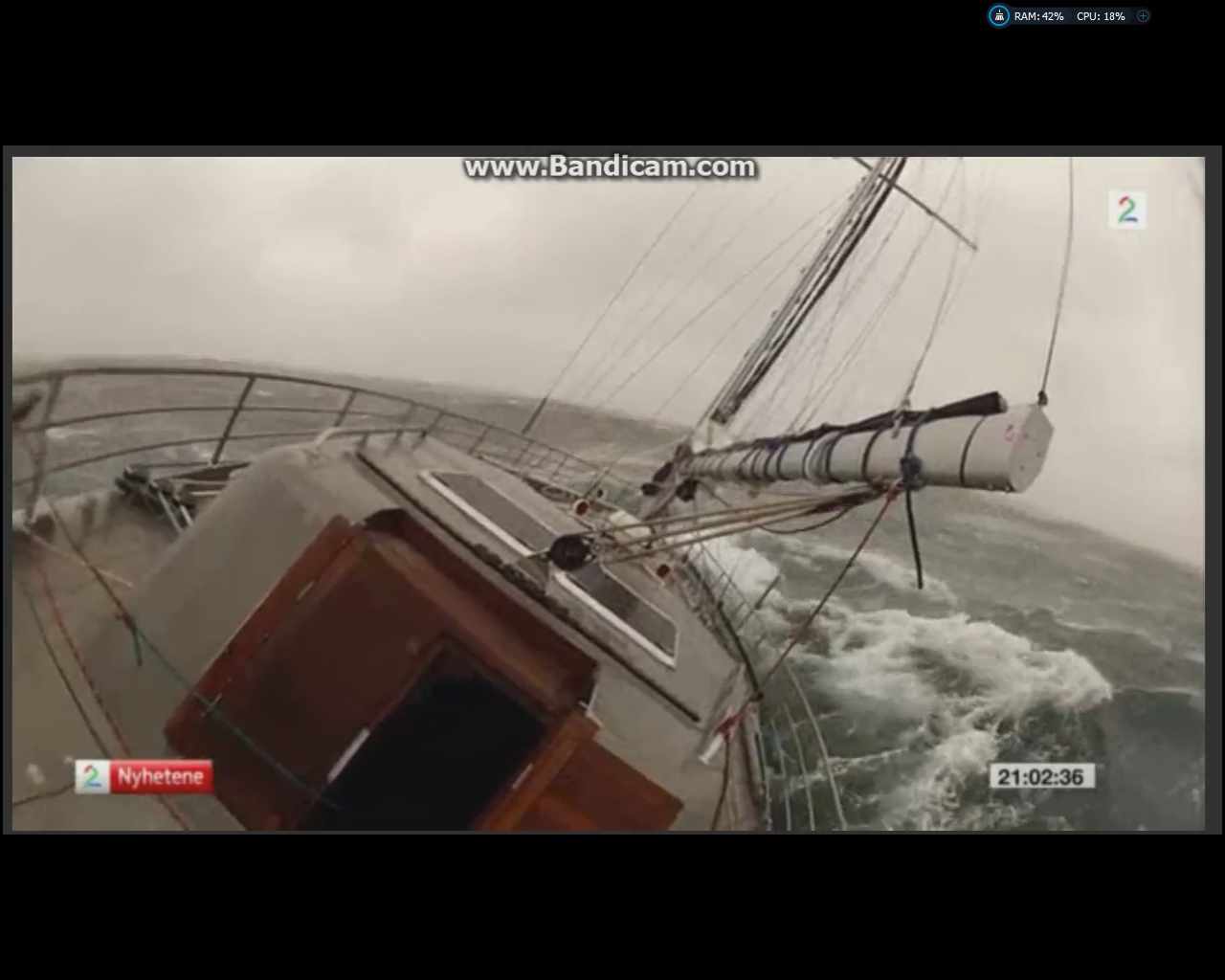

Pytanie czy jacht szedł ( na silniku) z opuszczonym mieczem, czy podniesionym (i o ile), bo to wcale nie jest jednoznaczne: szalupy ratunkowe np. czemuś nie mają mieczy.
a z filmiku o sztormowaniu MZ bez żagli nie wynika jak, ale widac, że praktykowali:
MagnusZ szormowanie.jpg [ 47.67 KiB | Przeglądane 3431 razy ]
czy ma miecz w dole czy nie, a zachowanie się kadłuba na fali będzie całkiem inne (prawie) niezależnie od masy takiego miecza: wystarcza powierzchnia przeciwdziałająca dryfowi, a i ułatwiająca wywrotkę przy spadaniu z fali.

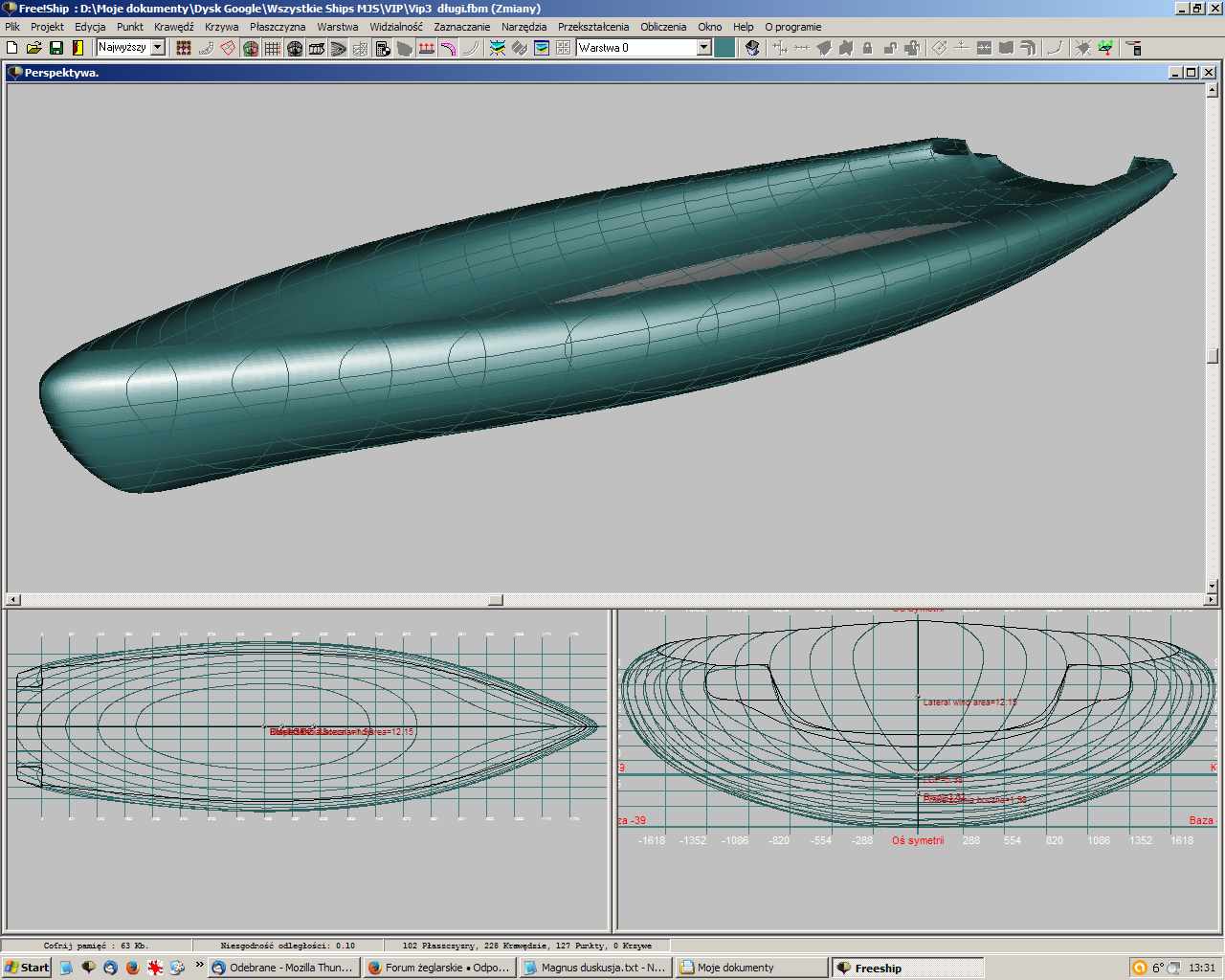

Popatrzmy na ten rysunek: łatwiej będzie widzieć kształty Magnusowate.
VIP 3 roz_Magnus_owany ;-)).jpg [ 117.46 KiB | Przeglądane 3431 razy ]

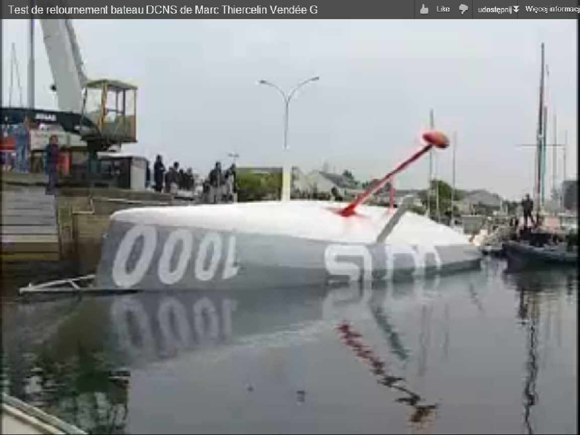

Oddzielną sprawą są zbiorniki balastowe boczne , które zmianiają rozkład mas , a jeśli jeden jest pusty to także całkowicie zmienia ststeczność przy 180 stopniach. Pamiętamy , że zanim "wymyślono" uchylne kile były koncepcje atawiania żelazek przez częściowe zatapianie kadłuba. A uchylony kil z bulbą w grzybie to właśnie jakby taki zbiornik na burcie.
dcns imoca v.glob. ower.jpg [ 48.34 KiB | Przeglądane 3431 razy ]
