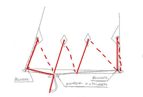

Robert, myślałem o tym sposobie refowania, może takie coś by było szybsze i łatwiejsze, kosztem obniżenia skuteczności żagla.
Reefing01.jpg [ 15.56 KiB | Przeglądane 3839 razy ]
Linia ciągła z jednej strony żagla, przerywana z drugiej...
Jak mówiłem, przymierzam się do zmiany systemu refowania i czasami, właśnie w tym celu trzeba pożeglować na sucho.
A sznurki, podocinałeś już do właściwych długości ;)
ŁJ
Nie wiem - muszę jeszcze skombinować 6 najmniejszych i najtańszych bloczków, które zostaną zamocowane na nokach bomów (po dwa dla każdej refbanty) i zobaczymy, czy to działa. No i chyba bez Lazy Jacks, czyli Topping Lifts się w ogóle nie da.
Wiesz - nie trzeba wynajdować koła...
Wystarczą dwie reflinki - na dwa nowe rogi (halsowy i szotowy), byle mocno wybierane.
I nie trzeba do tego "obniżać skuteczności żagla" :lol:
Bo generalnie nawet nie potrzeba wiązać refsejzingów - ewentualnie dodatkowo i dla uporządkowania fałdy.
W systemie, jaki zamierzam zrobić, są właśnie dwie refliny (refhals i refszkentla), które schodzą się do knagi na bomie ( w zasadzie są jedną i tą samą liną z dwoma końcami) gdzie są wybierane (mocno) i knagowane. Refowanie musi odbywać się przy zrzuconym i sklarowanym, pomiędzy Lazy Jacks, żaglu.
Dokładnie tak było, na oryginalnym rysunku, w "moim" rozwiązaniu po wybraniu i zaknagowaniu sznurka, mamy od razu związany żagiel do bomu.
Chodzi też o to, aby zminimalizować opory na wybieranych reflinach - jeśli będą przechodzić przez szereg oczek, to może być problem z właściwym ich wybraniem.
W "moim" systemie wybieram dwie liny, ciągnąc za jeden wspólny koniec, przy knadze na bomie. Liny te przechodzą przez oczka refowe, a potem przez bloczki na bomie. Dla zmniejszenia oporów, można dodać bloczki na oczkach refowych, ale ja nawet myślę o zachowaniu uproszczenia w postaci drewnianych "koralików" i refliny będą wybierane tylko przez bloczki na bomie, co da mniejsze opory, bo końce reflin będą na koralikach przy oczkach. Tak było/JEST na przednim liku grota i działało!

Nie prosciej wtedy rozrefowac?
Wszystko zależy od, wspomnianej wcześniej, skuteczności i niezawodności systemu... :D
Przeciez sa takie. !
Gdzie widzisz koniecznosc zakupu szesciu bloczkow?
Ja widze dwa. No chyba ze chcesz refowac i bezan - czy tam konieczne sa bloki?
Jaromir ma racje: prostota i odpowiedni (duzy ) kat.
Znaczy - jakie?
Takie jakie są dają się skutecznie zarefować i rozrefować przy brzegu. Na J.Dziekanowskim to wystarcza, ale na większej wodzie lepiej mieć możliwość zrobienia tego będąc w kokpicie.
Potrzeba 6 bloczków - na każdą refbantę po dwa. Dwie refbanty są na grocie i jedna na bezanie. Na bezanie można pewnie zamontować, zamiast bloczków, dwie przelotki.
Czy mam refować bezan? Jeszcze go nie refowałem. Cały ma 1,53 m^2, zarefowany około 0,95 m^2. Może jednak warto dać sobie taką możliwość?
Wyliczenia współczynnika S/Delta są wyżej. Z niezarefowanym bezanem, a przy całkowicie zarefowanym grocie, wyjdzie:
3,26 (zarefowany grot) + 1,53 (cały bezan) = 4,79 m^2
4,79/0,14 = 34,21 m^2/t - całkiem sporo! zwróć uwagę, że kajaki żaglowe mające po około 5 m^2 całkowitej powierzchni żagla, mają jeszcze możliwość refowania!!!

Znaczy - jakie?Takie jakie są dają się skutecznie zarefować i rozrefować przy brzegu. Na J.Dziekanowskim to wystarcza, ale na większej wodzie lepiej mieć możliwość zrobienia tego będąc w kokpicie.
Znaczy - jaromirowe....Oczywiscie, ze bedac w kokpicie!
Nie prosciej zastosowac prawo: Wszystko, albo nic?
Jak widac ( hipotetyczna ) chryje, to od razu zarefowac sie maksymalnie!
Czy mam refować bezan? Jeszcze go nie refowałem.Cały ma 1,53 m^2,zarefowany około 0,95 m^2. Może jednak warto dać sobie taką możliwość?
Nie wiem. Wiem, ze to sprawdzisz ;)
Nie wiem, jak wygląda hipotetyczna chryja. Dla mnie, wiatr powyżej 3 B może być już chryją, a to się może zdarzyć bez widocznych zapowiedzi.

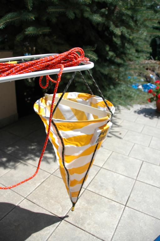

Pomyśl także o tym:
http://allegro.pl/dryfkotwa-do-420-lub- ... 00933.html
może się przydać jako ostatni ref ;-)
Swoja drogą :
co myślicie o dryfkotwach bez dziury na końcu.
Ja byłem uczony że takie z dziurą są dużo stabilniejsze.
a w dzisiejszych sklepach nie widziałem tradycyjnej.
Kojarząc po zachowaniu spinakerów ( miałem taki z dyszą)
dziura bardzo stabilizuje wiry.
Ale dziś można kupić nawet kotwice z Aluminium ;-))
http://allegro.pl/kotwica-aluminiowa-i1694787367.html
pozdrawiam MJS
