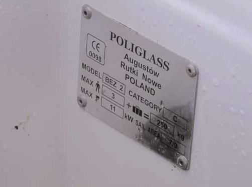

Tytuł: Bez 2, wyporność, stateczność i ostrość chodzenia na wiatr
Bastard napisał(a):
Zacznijmy od początku. Masa łódki wynosi około 200kg i podana masa załogi następne 200kg. Żagle 7 lub 9 m2. Pierwsze pytanie, czy to są właściwe wartości dla łódek takiej wielkości i z czego to wynika.
Druga sprawa to rozkład zanurzenia. W momencie kiedy rzeczywiście będzie na łódce te 200kg w kokpicie, czy nie ma przegłębienia rufy i czy nie należałoby jednak dodać w przedniej części jakiegoś dodatkowego balastu?
Podane przez Ciebie masy różnią się nieco od tych, które zbadał IMCI i powypadkowo MAIB.

IMHO Bez2 to łódka przydatna na ksiuty dla dwójki młodzieży, ewentualnie na lajtowe popływanie na jakimś niewielkim zbiorniku, byle bez żadnych pretensji do osiągów i nie wtedy, kiedy mocniej powieje.
Cudów się z tej konstrukcji nie wydusi, ale jak ktoś chciałby się bawić, to na pewno warto porządnie wytrymować takielunek i żagle (o ile da się, bo Bezy w wersji "krajowej" cierpiały na żagle z jakiś kolorowanych najtańszych i rozciągliwych szmatek, uszytych przez krawcowe raczej, niż przez żaglomistrzów...).
Jak starczy zapału, to można próbować zastąpić toporny, blaszany miecz profilowanym mieczem ze sklejki czy laminatu, podobnie z płetwą steru (Centkowski w oryginale takie chyba przewidział).
Można też cieszyć się tą łódką taką, jaka jest i tyle...
