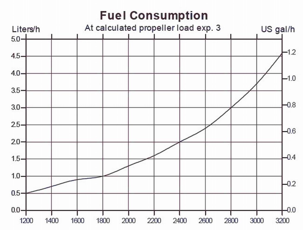

PostNapisane: 15 wrz 2013, o 19:13
Posty: 14122
Moniia napisał(a):
Tak, teraz mi powiedzcie, ilu z Was dawało 3200 obrotów na silniku? Bo mnie sie jeszcze nie zdarzyło...
Ja dawałem - pod wiatr 25 m/sek i falę 3 m oparłęm sie o manetkę.
I jechałem jeszcze coś koło 2 kn ...
Ale nie pytaj mnie Monia jakie było wtedy spalanie bo nie wiem - pewnie duże ...
Zresztą to nie mialo wtedy znaczenia ...
A mój D1-20 pali jak w załączniku.
ps. RyśM - naprawde nie muszę nikomu udowadniać, że wiem co piszę ...
Obiecuje - nie będę Cię cytował :rotfl:
Jeszcze raz pzdr.
spalanie silnika D1 20.jpg [ 75.42 KiB | Przeglądane 9565 razy ]

Nie łatwiej zadzwonić do armatora i zapytać ile pali?
Gdyby armator podał wtedy wykres spalania (jak zamieszczone wyżej, przeze mnie lub Kocura) to by Kuracent mógł sobie kalkulować. Bo zależy od prędkości pływania :-P
Sąsiad napisał(a):
Jako kompletny lajkonik, w rzeczonej kwestii się nie wypowiadam, ale mam drobne pytanie uzupełniające, gdyby ktoś mógł rozjaśnić:
RyśM napisał(a):
Przy 1 tys obr rzucę jakie wiadro za rufę i będę potrzebował większych mocy z silnika, to więcej spali.
To się trochę z wykresami nie zgadza. Wydaje się, że efektem będzie mniejsza prędkość, a nie większe spalanie.
To było do kwestii podniesionej przez Kocura - spalanie w funkcji obrotów. Bo oczywiście na daną prędkość łódki przypadają określone obroty - śruby, a zatem i silnika. Mniej-więcej, bo śruba ma 'uślizg' zależnie od obciążenia, ale z grubsza. Zatem jeśli dodam duży opór, a chcę nadal mieć ten 1000 obrotów, to muszę dodać gazu - dać silnikowi więcej paliwa by wytworzył większą moc potrzebną na pokonanie oporu.
Zakładamy oczywiście silnik który zdoła jeszcze wytworzyć to "więcej mocy" na tych obrotach i śrubę która to przeniesie - bo na typowych żaglówkach niekoniecznie, zwykle mają małe śruby i dodatkowego ciągu nie wytworzą i wtedy nie da się utrzymać prędkości poprzedniej.

Gdyby armator podał wtedy wykres spalania [...] Bo zależy od prędkości pływania
Wystarczy, żeby podał obroty optymalne i spalanie przy takowych.
Przecież planowanie rejsu to nie aptekarstwo - nawet dla Kuracenta różnica rzędu 20-50 litrów to chyba nie jest tragedia.

Zawsze byłem przeciwnikiem liczenia spalania. Według wzoru Kuracent wolniej popłynąc będzie miał mniejsze spalanie na godzinę, ale będzie musiał więcej godzin pływać. Jest nieskończona ilość zmiennych, które mogą mocno wypaczyć wyniki dokładnych obliczeń.
Moim zdaniem, najlepiej trzymać obroty przy, których silnik ma największy moment obrotowy (około 1700 rpm), bo teoretycznie wtedy najefektywniej spala paliwo. A spalanie wziąć od armatora i dodać do niego tak 20% ze względów bezpieczeństwa. Wiem, moje myślenie jest za proste jak na ten dzieł, dlatego zgodnie z sugestią Maar'a uznajcie moje metody za niewłaściwe i niebezpieczne.

Oczywiście że wystarczy tak jak Maar mówi, typową prędkość podróżną - ale Kuracent chyba by jęknął przy różnicy 50 litrów ;) Nadal twierdze że jak Kuracentowi na poprzedniej łódce wyszło 2 litry - a to dane z rzeczywistego rejsu, nie żadne 'reklamowe' - to na tej większej będzie podobnie, niechby do 2,5 l. Czyli "dodać tak 20% " :cool:
Ileż można dywagować :rotfl:
Z czystej ciekawości.
1. Czy liczyłeś teoretyczną wypornościową max prędkość dla tego kadłuba (niezależną od rodzaju napędu oczywiście) ?
2. Do jakiej max. prędkości obrotowej jest w stanie wykręcić się Twój silnik na luzie ?
3. Do jakiej max. predkości obrotowej wykręci sie Twoj silnik pod obciążeniem śrubą ?
4. Jaka prędkość jesteś w stanie wycisąć z tego kadłuba (praktycznie !) pod max. obciążeniem silnika (czyli po takim "oparciu się" o manetkę) na stojącej wodzie bez fali i wiatru ?
5. Czy robiłeś krzywe spalania dla swego jachtu ?
1 i 4. 6,6 knota (pi razy), w rzeczywistości przekroczy 7 (ekstra 2 stopy z nawisów), znajomy twierdzi że chodzi na silniku 8 kn (nie sprawdzałem ;) )
2. 3100 - teoretycznie ma być zdławiony na regulatorze do 3000; mogą chodzić do 4000, zależy jak nastawione.
3. 3000-3100.
5. Nie robiłem, ciutkę brak danych do obliczenia.
