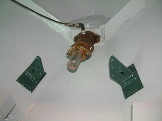

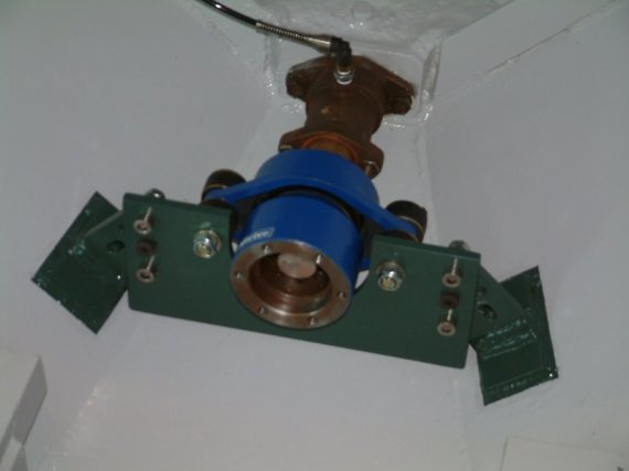

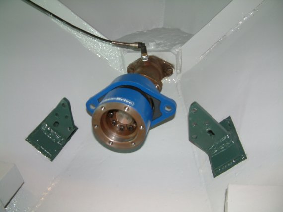

W temacie, co to może być. Fotki z Grundela

Moim zdaniem wał śruby i łożysko oporowe.

Napiszę to samo tylko innymi słowami.
Linia wału i dławica z kalamitką do smarowania sznura łojowego.

Czyli to podobne do świecy zapłonowej, to kalamitka, a to czarne sznurkowate ?
Wężyk idący do zbiorniczka z olejem.

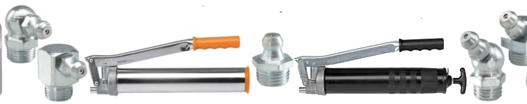

Tu masz łopatologię stosowaną:
Smarujemy.jpg [ 25.92 KiB | Przeglądane 4949 razy ]
Te małe błyszczące gówienka to kalamitki (różne: proste, kątowe, obrotowe etc.).
Te rury z wajchami - to pompki ręczne do wciskania smaru.
Jedno z drugim jest połączone wężem elastycznym.
Wracamy do Twoich fotek:
W normalnych warunkach, kiedy masz stałe dostęp do kalamitki, wąż jest przykręcony na stałe do pompki, żeby za każdym (prawie) razem nie chrzanić się z problemem "gdzie się znowu podział ten pieprzony wężyk?".
Tu, ponieważ dostęp do kalamitki (zwłaszcza po zainstalowaniu wału i silnika) jest bardzo utrudniony, facet zamocował na stałe wężyk (to czarne sznurowadło) do kalamitki i wyprowadził go w takie miejsce, gdzie ma swobodny dostęp pompką.

Szacowne przedpiśce mogą jednako w mylnem być błędzie.
Ja tam widzę tradycyjną dławicę, na sznur. Podłączenie jest za nią. A zatem raczej dopływ wody - zapewne z chłodzenia. Bo i dławica i cutlass chłodzone (a i smarowane) są wodą. I zwłaszcza w łódce chodzącej po płytkim lepiej by nie mułem ;)

To jest to co napisal Zbieraj i poprzednicy, Mam to samo rozwiazanie na lajbie. Dziala bezproblemowo, tylko w czasie pracy bierze o.5 do 1 litra wody. Wszystko zalezy od zuzycia sznura, i zgodnie z zasada, kto smaruje ten jedzie.

Panowie, że to jest dławica uszczelniana sznurem, zgadzają się wszyscy, ale czy smarowana smarem, jak twierdzi Janusz, czy smarowana i chłodzona wodą z układu chłodzenia silnika, jak pisze Ryś i Bartoszek (u niego wygląda na smarowo-wodne, bo powołuje się i na Janusza, i na Rysia). Mnie to bardzo ciekawi, dlatego proszę o ujednolicenie stanowiska.
Nie napisalem ze jest chlodzone woda. Sugerowalem ze jest smarowany. Jezeli to jest dlawica uszczelniana sznurem, to sznur musi byc zawsze nasmarowany. Jezeli smar wyschnie lub zostanie wyplukany przez wode, to woda z zewnatrz poprzez dlawice dostaje sie do jachtu. Podszas pracy silnika male ilosci wody dostaja sie zawsze do wnetrza, i jezeli to jest w granicach 05-1litra to jest to normalne.

Widziałem też dławicę zasilaną olejem z opadowego zbiorniczka.

Dodajmy że dławica sznurowa, jako taka, nie wymaga "dodawania smaru", to służy raczej do smarowania łożyska za dławicą jeśli tam takie jest.
emeryt napisał(a):
... chłodzona wodą z układu chłodzenia silnika, jak pisze Ryś [...]. Mnie to bardzo ciekawi, dlatego proszę o ujednolicenie stanowiska.
Ja jeno zwracam uwagę że może być woda. Rozwiązanie wcale częste w motorowych, klasykach (łożyska są głębiej w kadłubie) czy na wodach pływowych - żeby mułem nie zawaliło... Sam tak mam, zresztą.
Skoro Bartoszek rozpoznaje tę konkretnie rurkę (jako olejową) to mamy jasność.
