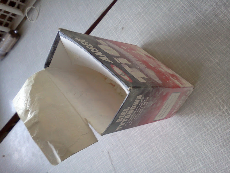

Kilka nowych zdjęć:
Kupiłem paczkę bieli tytanowej i po paru próbach z żywicą epoksydową stwierdzam że osoba dokładna przykładając się może zrobić całkiem ładną powłokę malarsko impregnującą (mi to nie za bardzo wychodzi ale też się nie starałem).
Mieszałem biel z żywicą epoksydową a kiedy było mniej więcej jednorodne dodawałem utwardzacz Z1 w ilości odpowiadającej masie żywicy.
Ilość bieli stosowałem różną bezpośrednio na drewno dawałem 2g na 10g żywicy, na następne warstwy trochę więcej. po płaskich powierzchniach rozcierałem mieszaninę kawałkiem sklejki pozostawały po tym brzydkie smugi, potem przerzuciłem się na pędzel ale taka farba jest dość gęsta.

Tutaj sama biel tytanowa, jest używana w praktyczne każdej białej rzeczy którą mamy w swoich domach (znalazłem ją w składzie pasty do zębów).

A ja sceptycznie zwrócę uwagę, że większość żywic epoksydowych jest wrażliwa na promieniowanie UV i powinna być czymś przykryta... :-(

Dwutlenek tytanu jest doskonałym absorberem UV (stosuje się go nawet w emulsjach do opalania a farby epoksydowe których jest składnikiem są odporne na UV), więc sądzę że poza kolorkiem będzie również chronił żywicę.
Specjalistyczne żywice epoksydowe z filtrem uv zawierają po prostu jakąś substancję która pochłania promieniowanie nie nadając koloru, ale zasada ich ''działania'' jest ta sama.
