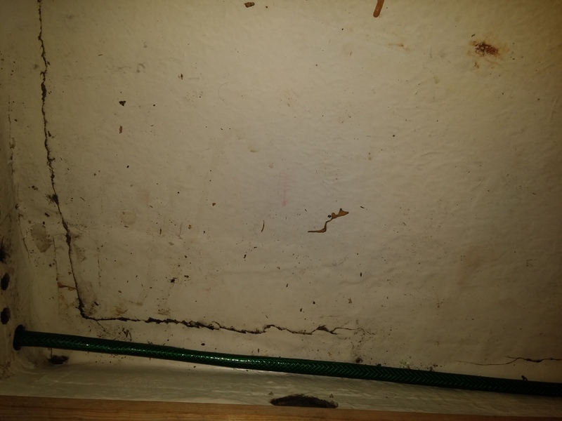

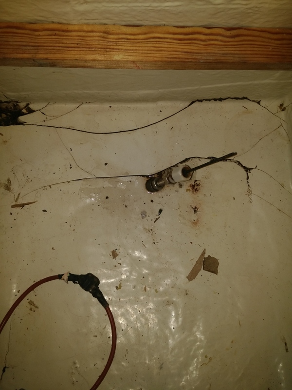

Co tu opowiadać ? Nie kupiłem Radiana - bo znalazłem to:
B-1.jpg [ 169.85 KiB | Przeglądane 4588 razy ]
B-2.jpg [ 145.97 KiB | Przeglądane 4588 razy ]
Oba uszkodzenia są stmetrycznie do diametralnej jachtu na dnie bakist czyli w dnie jachtu od strony przejścia na dziób. Jak zaznaczyłem na rysunku:

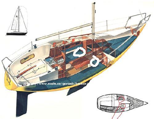

becker.jpg [ 54.05 KiB | Przeglądane 4588 razy ]
Pierwsze zdjecie pokazuje dno jachtu w lewoburtowej bakiście przylegającej do ścianki działowej i wygląda jakby dno oderwało się od ścianek bakisty, które stanowią wzmocnienia koństrukcyjne.
Drugie pokazuje dno w bakiście prawoburtowej, z pękniecia sączy się delikatnie woda...
Ja tego nie będę komentował ani analizował. Pokazuję tylko stan faktyczny.

niekoniecznie to dyskwalifikuje, a jest podstawa do obniżenia ceny.
Pytanie czy można to sensownie naprawić i ile czasu i pieniędzy to pochłonie?
mówiąc szczerze przy budżecie 20 tyś zł to z 8m jachtem dobrej marki, szerokim, z wysokością stania, z silnikiem stacjonarnym i wyposażonym w elektronikę, to trzeba się pogodzić, z tym że któryś z elementów będzie nie domagał.
Jest silnik po remoncie - masz kadłub do naprawy.
Będzie dobry kadłub to pewnie trafi się stary silnik który nie wiadomo czy naprawiać (brak części) czy wymieniać (spory koszt).

Nie brzmi to najlepiej. 3 właścicieli i żaden nie naprawił dziur w dnie statku.
A ostatni sprzedaje jacht jako bardzo zadbany.
No masakra po prostu jakaś.

Marcin, ja tego nie komentowałem. Celowo. Stwierdziłem fakty. Wkleiłem zdjęcia.
Nie mam pretensji ani do Ciebie ani do następnych właścicieli.
Więc z łaski swojej zejdź ze mnie...
Jeśli sobie życzysz podaj adres to prześlę na maila plik 3,4 mega ze zdjęciem, tym z bakisty na prawej burcie. Na nim widać dużo, dużo więcej niż z pliku 80 KB, który mieści się do postu.
Potem możemy podyskutować na PW.
Skoro napisałeś, że pękniecie (oderwanie poszycia dna od ścianki bakisty na lewej burcie) było za Twoich czasów mniejsze - to znaczy, że coś się tam dalej złego dzieje.
Sorry Vinnetou ale nie rozumiem takiej lekkomyślności.
Zdaję sobie sprawę z tego, że żeglarstwo morskie niesie ze sobą pierwiastek ryzyka. Ale ja nie jestem samobójcą i nie proszę się o kłopoty.

Teraz to chyba ja nie łapię. Chcesz powiedzieć, że te pęknięcia wpływają na bezpieczeństwo żeglowania?

Haniu co masz na myśli pisząc : "Maszt i bom jakieś mikre w porównaniu do takich samych stojących nieopodal" .
Bom i maszt w beckerze wyglądają solidnie. Mailem beckera 4 lata i stąd moje zdziwienie.

Zdjęć wszystkiego nie robiłam, skupiłam się na tych pęknięciach, bu Piotr mógł sobie poanalizować w spokoju. Zrobiłam jeszcze 2 z wnętrza. Wg obecnego właściciela lodówka została wymontowana. W tej okolicy jest sklejka tak oberżnięta bo złapałam i już byo wiadomo jak wykonano pracę. Nie wiem jak ta lodówka byla zamontowana , może obudowa dochodziła do niej i już była taka niewykończona ? Obrobienie nie wymagało ani kasy ani jakoś czasu wielkiego , nieco wyobraźni i chęci. Fakt przykręcenia wszystkiego na lądowe szpaxy mnie zawsze mocno drażni - rozumiem, że tak jest od początku.
