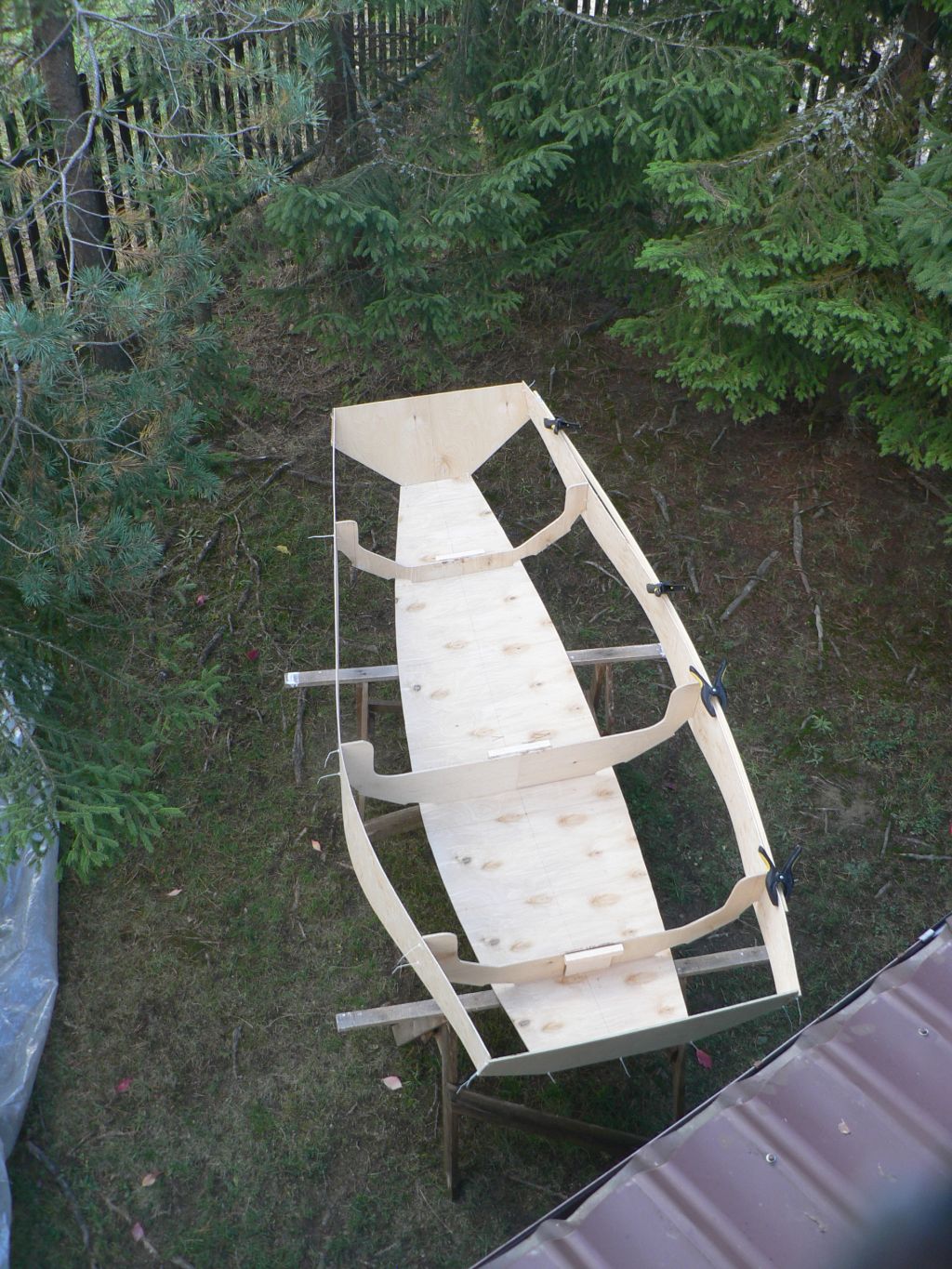

Zaczalem w czerwcu -pod chmurka. Aby byla lzejsza chcialem burty zrobic ze sklejki 4 mm ale byly za wiotkie - jak widac . Zostaly wyciete z 6 mm i teraz sa OK.

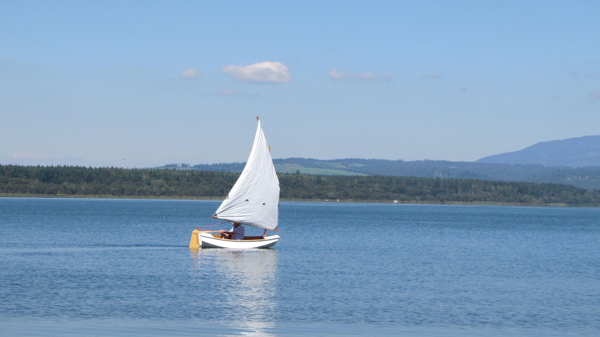

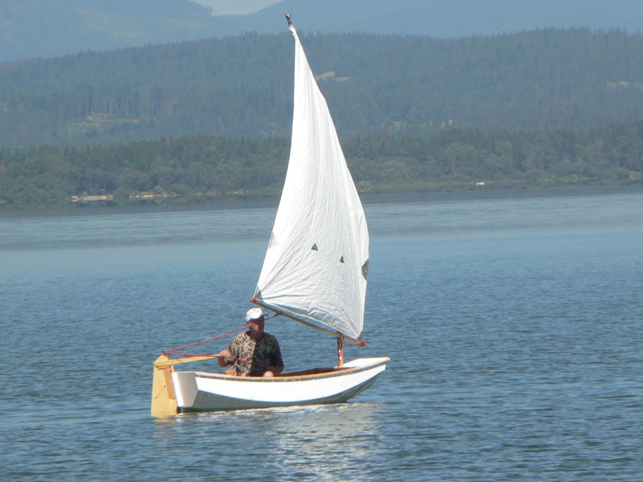

Wreszcie choc niedokonczona ( malowanie)wtaszczylem na auto i hajda nad jezioro Orawskie.
P1030739.JPG [ 213.32 KiB | Przeglądane 5555 razy ]
Plywanie przy 0-1 B bylo mile ale nie emocjonujace zeglarsko.Pare rzeczy do porawek wyszlo jednak i o to glownie chodzilo. Lodeczka sie podobala -no przynajmniej mnie :)

Miejsca to jest max polowa tego co w PDR. Na dodatek laweczka w srodku troche komplikuje.Nie ma tez zbiornikow wypornosciowych na burtach -jak w moim PDR wiec na burcie nie sadziesz. Wogole Nymph jest duzo duzo mniej stabilna niz PDR i trzeba na niej uwazac .
O zeglowaniu niewiele moge powiedziec bo wialo 0-1 B . Wygladalo mi ze latwo sie rusza i bardzo malo fali za rufa. Ogolnie te pierwsze wrazenia dobre.
PDR mial zagiel 6,5 m a Nymph 4,5 wiec szybkosci nie ma co porownywac.
Jej ksztalt -taki pekaty-to rezultat koncepcji Philla Bolgera ze krzywizna profilu bocznego lodzi powinna byc taka sama jak krzywizna burty patrzac z gory . Aby nie bylo roznic w predkosci oplywajacej pow zmoczone wody. Zdaje sie ze Jim Michalak tez o tym pisal.
Ale to jest b stara konstrukcja -juz blisko 50 letnia a nie obecne zelazko. No nie wiem co myslec. Nymph slizga sie gladko i choc nie bedzie tak szybka jak PDR bedzie sie plywac przyjemnie-relaksowo. No i naprawde ladnie wyglada :)
