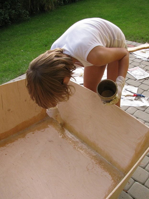

Żywica – Epidian 5 i 6011 z PAC, Z1 i TFF

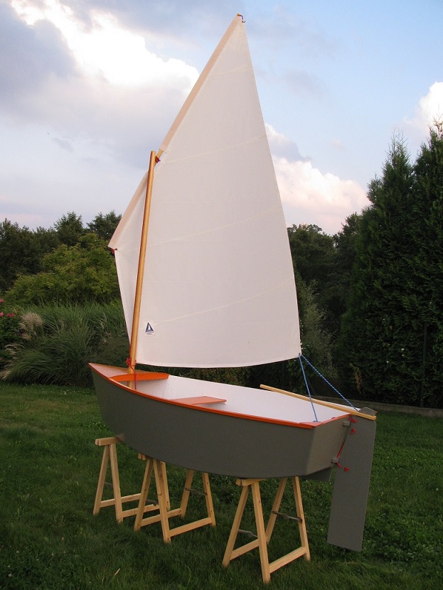

Ożaglowanie – lugrowe; żagiel ok. 3,5 m2 zamówiony w żaglowni Strong Sails u Krzysztofa Bienia, również naszego forumowego kolegi

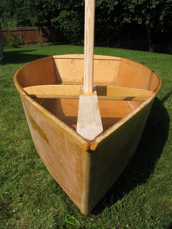

14. sierpnia 2013 r. odbył się chrzest łódki i uroczyste wodowanie. Nadano jej imię Tryton, które łączy w sobie wodną naturę męskiego odpowiednika syreny i muzyczną naturę trójtonowego interwału (Maciek jest również, a właściwie przede wszystkim, z zamiłowania gitarzystą).
A na koniec kilka zdjęć.

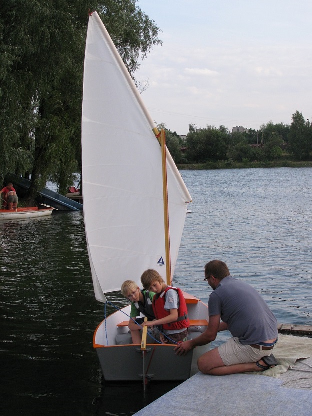

Komentarz: szczęśliwy armator
rel_56.jpg [ 201.65 KiB | Przeglądane 13542 razy ]
Komentarz: pierwszy rejs
rel_52.jpg [ 203.24 KiB | Przeglądane 13542 razy ]

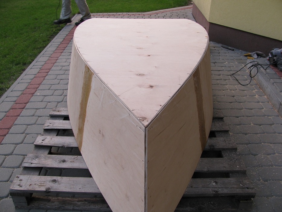

Komentarz: przed zamocowaniem pokładu
rel_34.jpg [ 212.39 KiB | Przeglądane 13542 razy ]

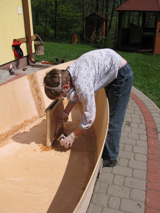

Komentarz: wlaminowywanie skrzynki
rel_20.jpg [ 222.35 KiB | Przeglądane 13542 razy ]

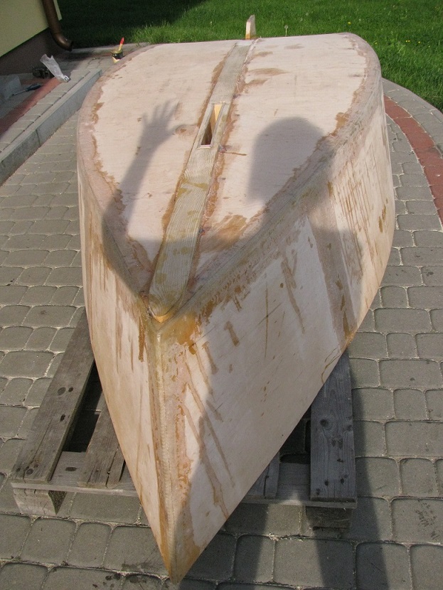

Komentarz: skrzynka mieczowa
rel_14.jpg [ 223.5 KiB | Przeglądane 13542 razy ]

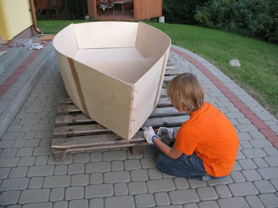

Komentarz: zaczyna przypominać łódkę
rel_10.jpg [ 208.37 KiB | Przeglądane 13542 razy ]

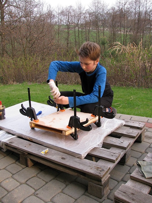

Komentarz: klejenie
rel_8.jpg [ 200.79 KiB | Przeglądane 13542 razy ]

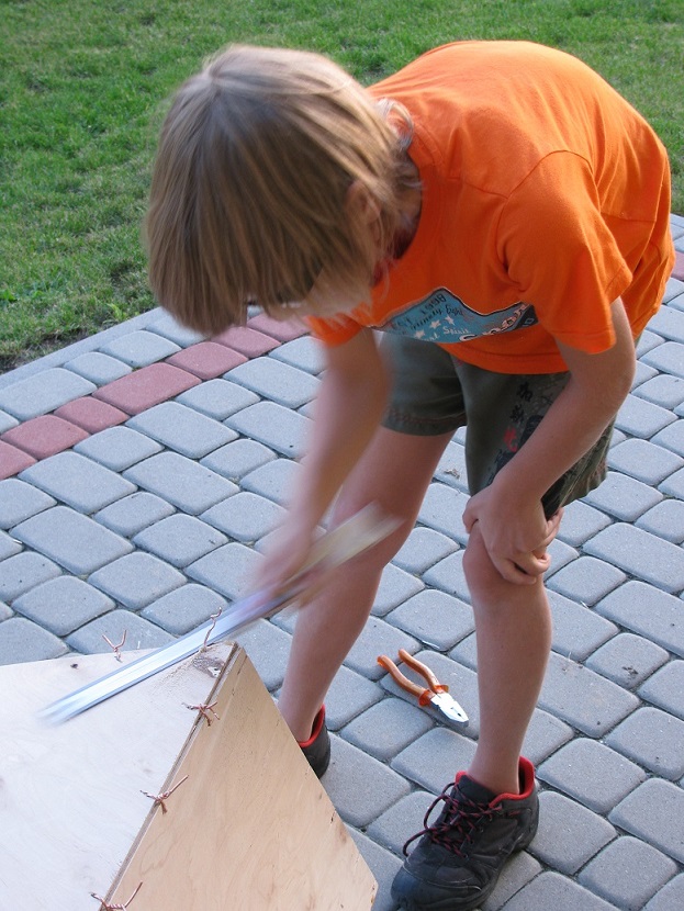

Komentarz: szycie
rel_7.jpg [ 249.39 KiB | Przeglądane 13542 razy ]

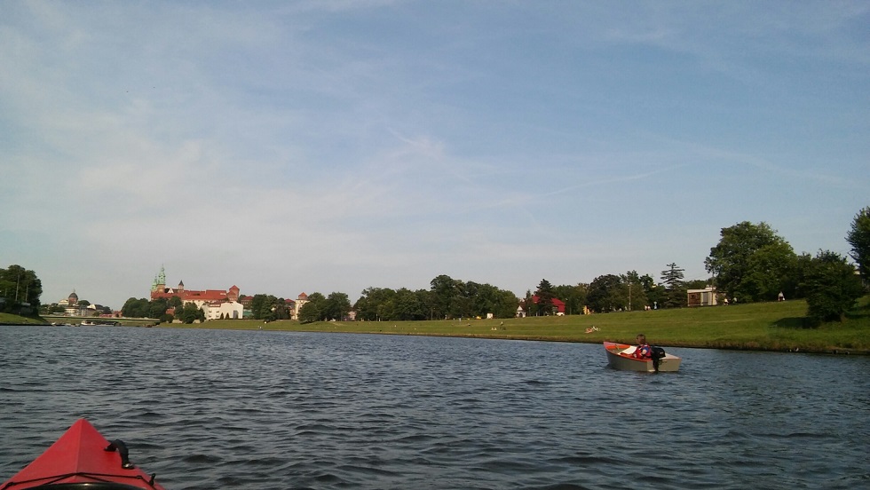

Pirania znowu zwodowana! ;-) Tym razem jako tester silniczka.
20170620_Pirania.jpg [ 142.06 KiB | Przeglądane 9836 razy ]
