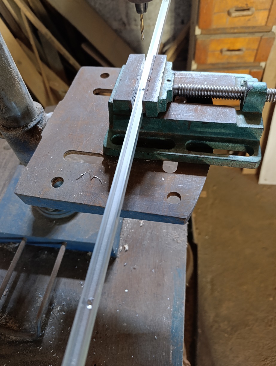

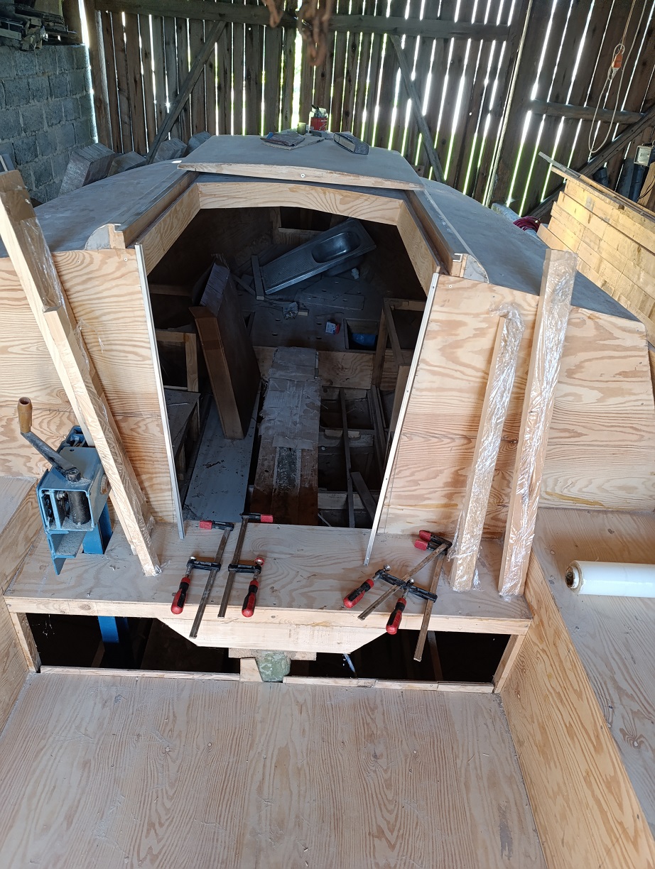

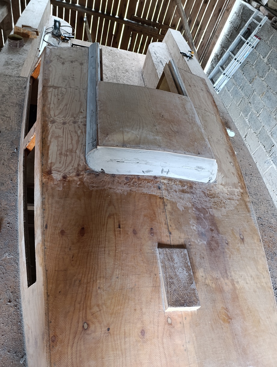

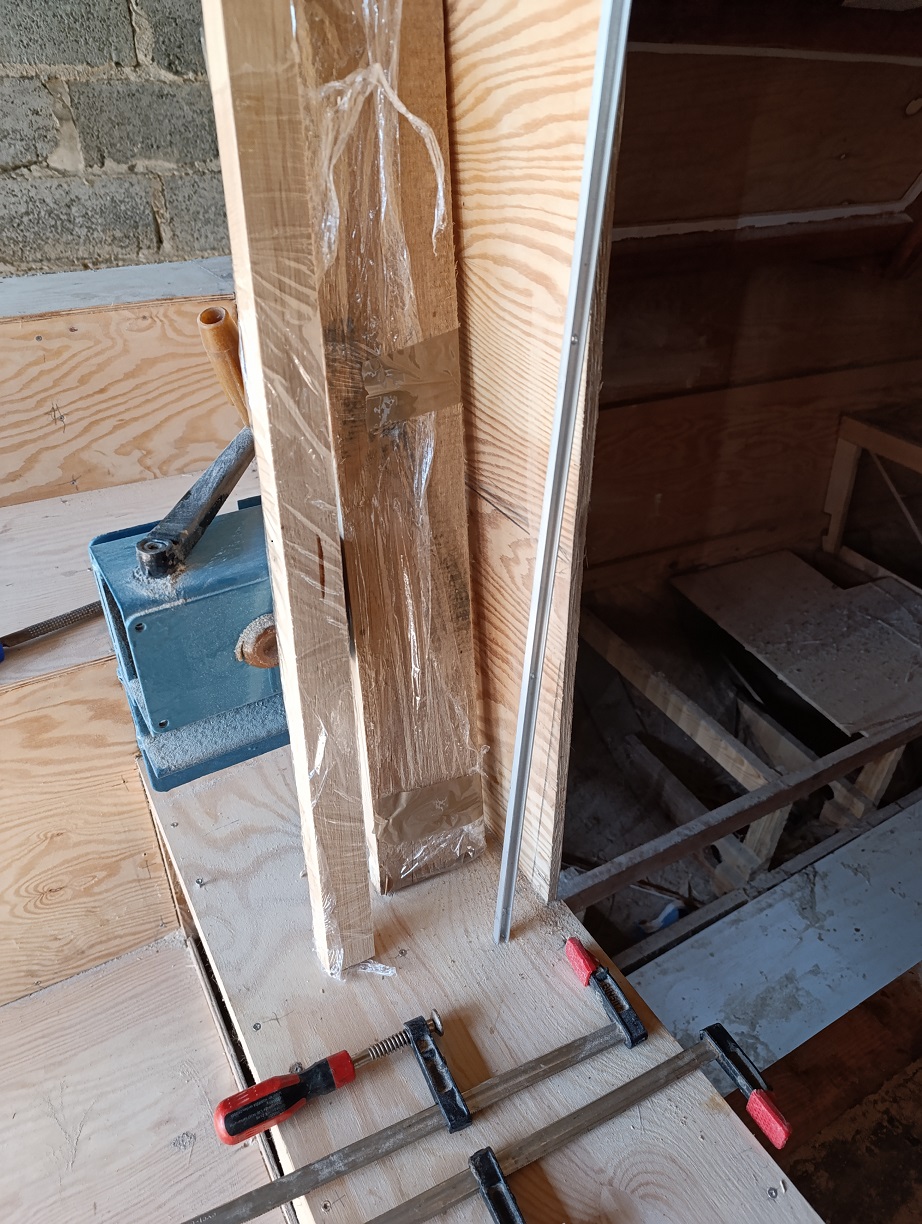

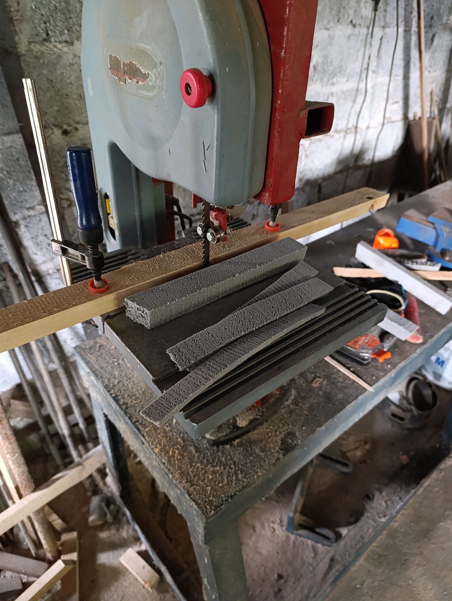

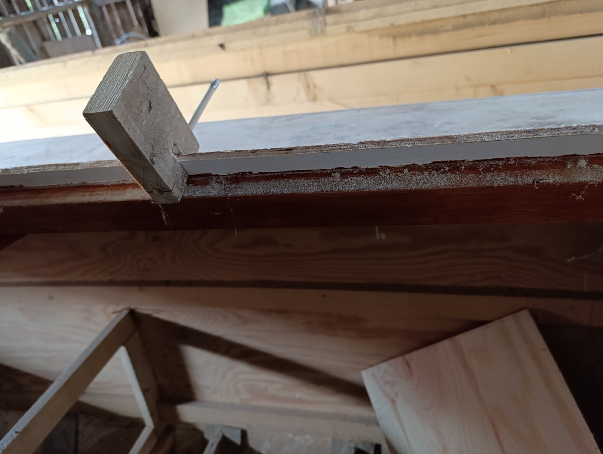

Szlifowanie pianek osłony prowadnic. Dopasowanie osłony suwklapy.
IMG_20250125_135502.jpg [ 489.33 KiB | Przeglądane 2124 razy ]
IMG_20250208_130300.jpg [ 469.31 KiB | Przeglądane 2124 razy ]
IMG_20250208_130317.jpg [ 557.04 KiB | Przeglądane 2124 razy ]
IMG_20250208_130423.jpg [ 216.96 KiB | Przeglądane 2124 razy ]

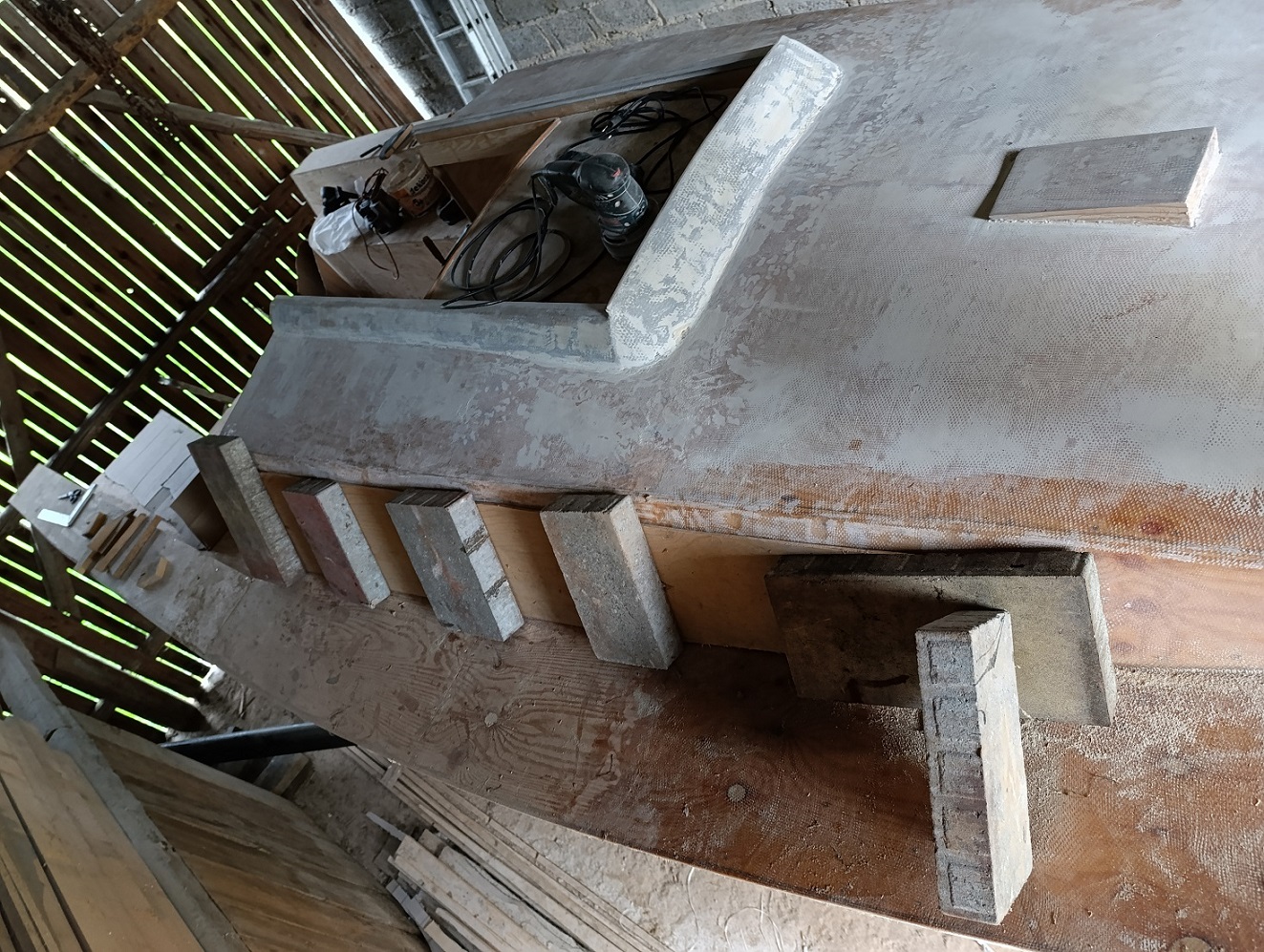

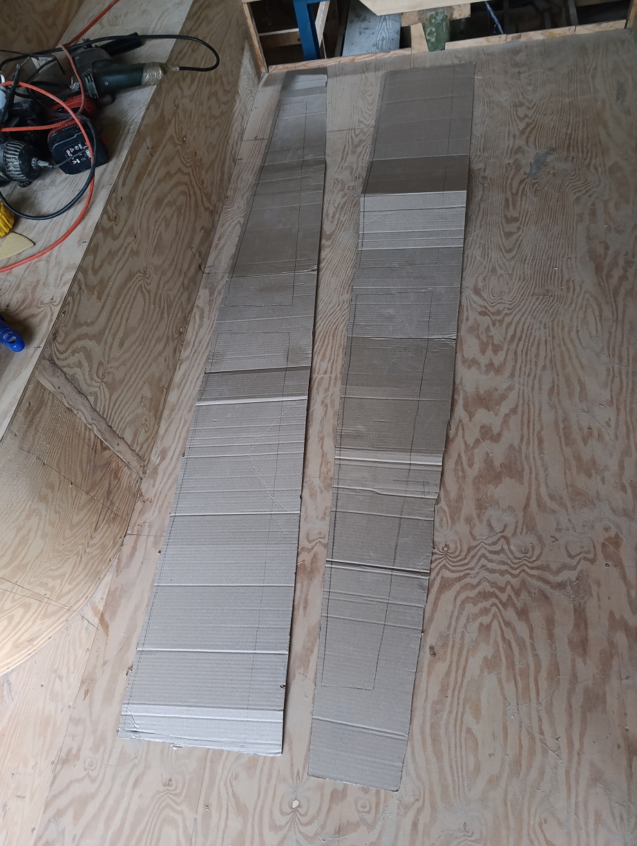

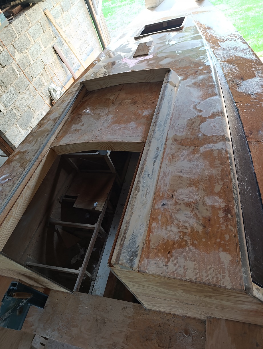

Teraz laminowanie.
IMG_20250323_145234.jpg [ 503.6 KiB | Przeglądane 1544 razy ]
IMG_20250328_163333.jpg [ 569.26 KiB | Przeglądane 1544 razy ]
IMG_20250328_163353.jpg [ 537.72 KiB | Przeglądane 1544 razy ]
IMG_20250329_160111.jpg [ 511.49 KiB | Przeglądane 1544 razy ]
IMG_20250329_160124.jpg [ 555.28 KiB | Przeglądane 1544 razy ]

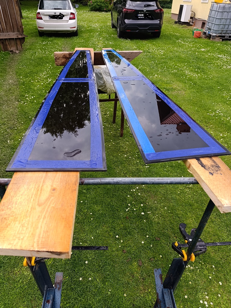

Szpachlowanie i szlifowanie jest słabe medialnie i mało sexi :rotfl: . Abyście nie posnęli przechodzimy do prac przy oknach. Otwory najpierw były wycinane po wzdłużnikach wewnątrz kabiny. Później musiałem je poszerzyć i przygotowałem sobie taki wzornik. następnie wycięcie szablonu z tektury.
IMG_20250413_155822.jpg [ 413.76 KiB | Przeglądane 1069 razy ]
IMG_20250413_155842.jpg [ 438.99 KiB | Przeglądane 1069 razy ]
IMG_20250413_155907.jpg [ 210.52 KiB | Przeglądane 1069 razy ]
IMG_20250418_175745.jpg [ 512 KiB | Przeglądane 1069 razy ]
IMG_20250505_183735.jpg [ 389.2 KiB | Przeglądane 1069 razy ]

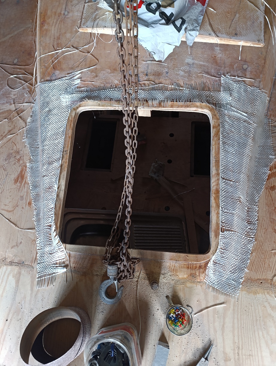

Okna wklejałem parę lat temu, stąd moje wcześniejsze pytanie, bo trochę zapomniałem. Pojechałem na poprzednią łódkę sobie pooglądać i przypomnieć. To teraz będzie rozdział o przygotowaniu i wklejaniu okien do jachtu :rotfl: . W przypadku mniejszych okien szablon z tektury wystarczy. W moim przypadku okna są bardzo długie, cięte z całej długości arkusza plexi. Dlatego szablony z tektury naniosłem na sklejkę 6 mm i wyciąłem. Naniosłem poprawki, bo sklejka inaczej się układa niż tektura i zachowuje się jak plexi. Plexi wycina się banalnie łatwo wyrzynarką wyposażoną w brzeszczot z drobnym uzębieniem. Zostawiłem trochę naddatków, które przy ostatecznym przymierzaniu skorygowałem i dociąłem wyrzynarką.
IMG_20250418_180930.jpg [ 493.17 KiB | Przeglądane 970 razy ]
IMG_20250418_181012.jpg [ 496.68 KiB | Przeglądane 970 razy ]
IMG_20250418_183354.jpg [ 589.14 KiB | Przeglądane 970 razy ]
IMG_20250507_184331.jpg [ 378.97 KiB | Przeglądane 970 razy ]
IMG_20250507_184403.jpg [ 323.25 KiB | Przeglądane 970 razy ]

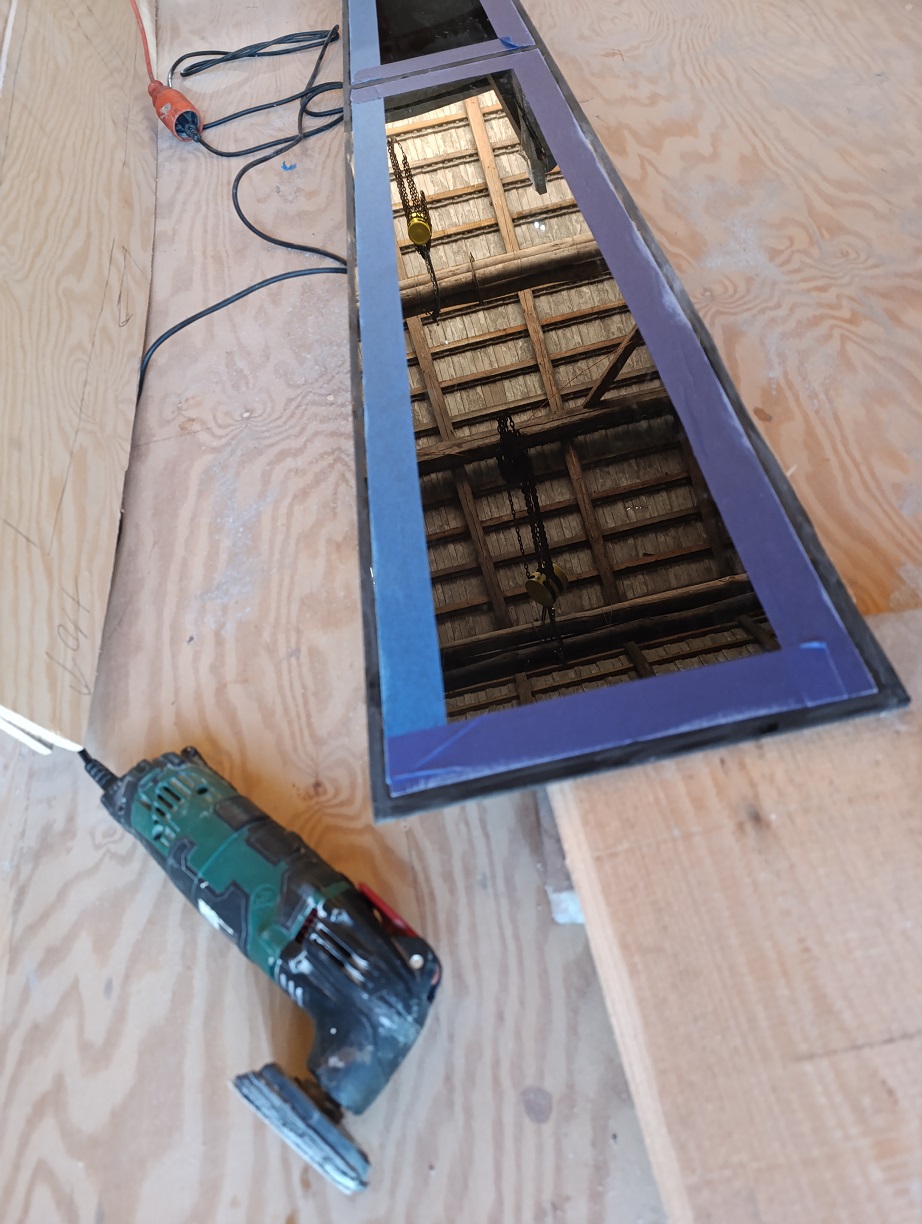

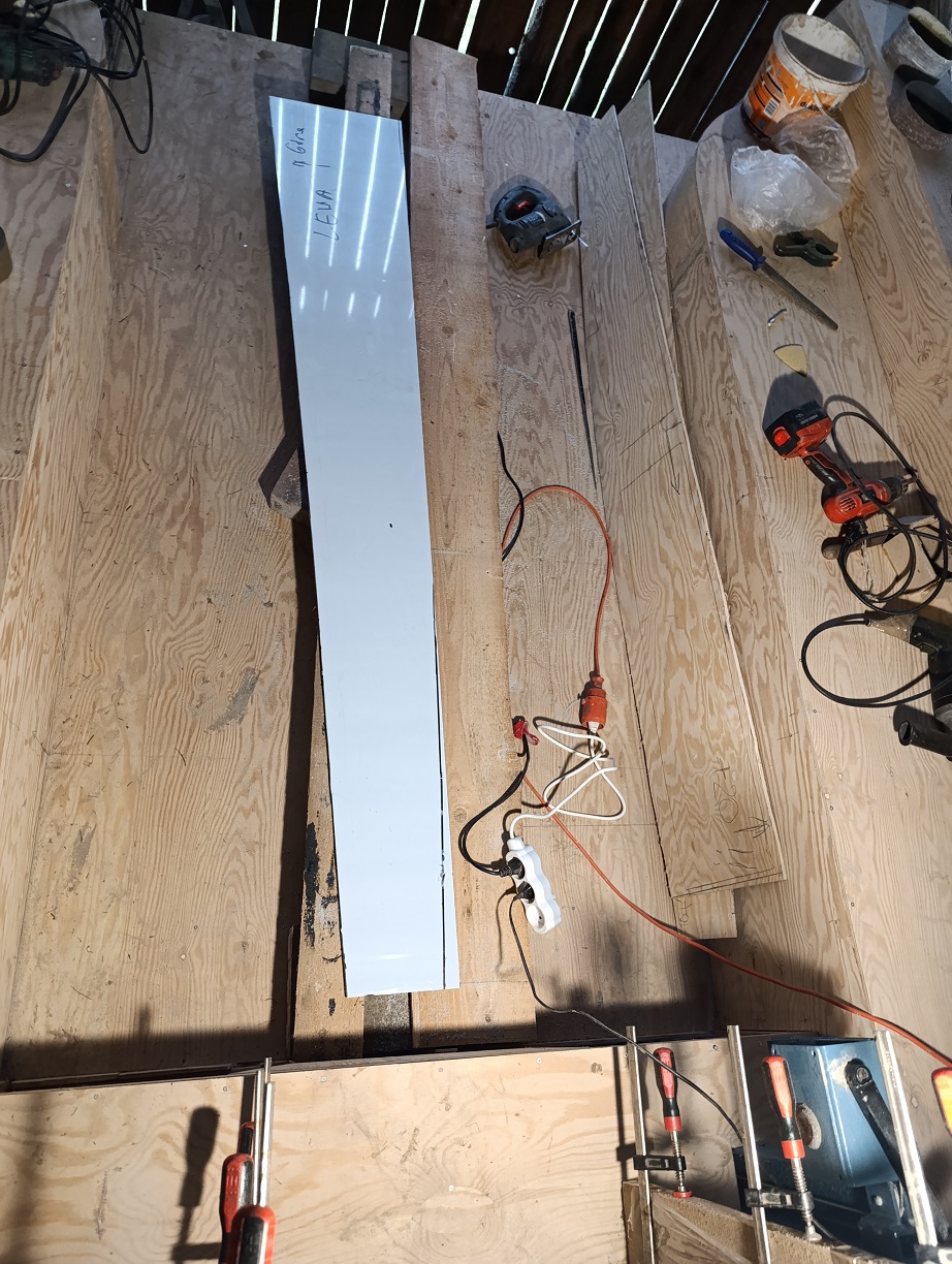

Do cięcia plexy wyrzynarką zdecydowanie polecam brzeszczot z grubym zębem do drewna, tylko koniecznie nowy i ostry. Brzeszczoty z drobnym zębem często przetapiają plexę i się zakleja po cięciu. Dalej strug elektryczny, frezarka i szlifowanie krawędzi. Okna długości całego arkusza \trzy metry\ będą dużym wyzwaniem, warto przemyśleć podział na dwa krótsze z fugą między. Wygląd będzie ten sam a klejenie przetrwa wiele lat. Długa szyba bardzo pracuje na słońcu i może się rozszczelnić pomimo właściwego wklejenia.

Też mam takie doświadczenie z cięciem plexi. Przecięło się ślicznie i równiutko, byłem zadowolony dopóki nie spróbowałem rozdzielić przeciętych części: zespawały się z powrotem zaraz za brzeszczotem i trzeba było ciąć jeszcze raz.

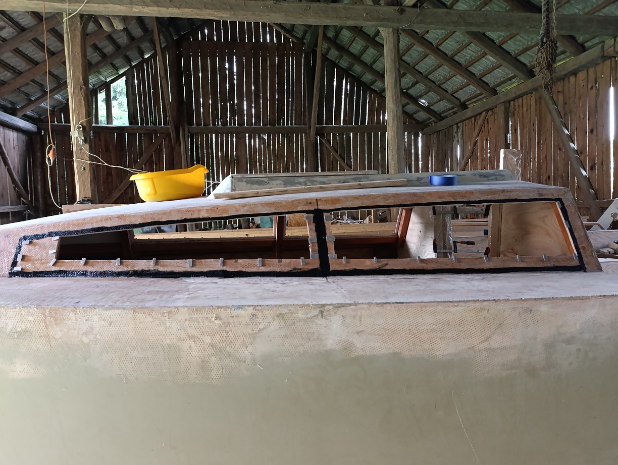

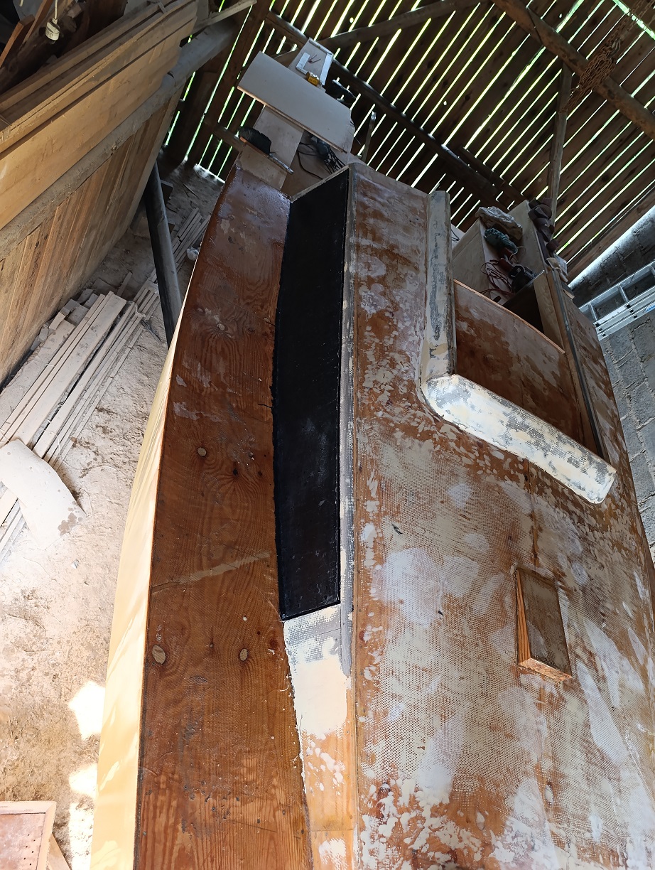

Wklejanie okien, to trochę temat " wiedzy tajemnej" . Ja sam, choć parę lat temu wklejałem do poprzedniego jachtu okna, podchodziłem trochę jak pies do jeża. Generalnie , jak zwykle diabeł tkwi w szczegółach: jaka spoina, wysokość, szerokość zmatowionej ścieżki itp. Dlatego tę część relacji opisuję dość szczegółowo, ale najważniejsze , że monitoruje to Michał, bo opinia profesjonalisty to podstawa. Poprzednio pisząc, że okna cięte z arkusza, nie dodałem, że z krótszego boku, czyli 2,05 m. Dla mnie nowością jest to, jak napisał Michał, że można plexi obrabiać na strugarce. W przypadku okien w kształcie trapezu, można fajnie na wyrówniarce uzyskać proste ściany. Jeśli chodzi o brzeszczoty, to podejrzewam, że problem ze sklejaniem występuje przy większych grubościach i szybszym cięciu. Przy plexi 6 mm i drobnym brzeszczocie nie miałem tego problemu. Ja mam po łuku, więc krawędzie wyrównywałem czołgiem. Jak zamawiałem trochę czasu temu plexi, miałem trochę inną koncepcję okien, a teraz to zmieniłem . Problem w tym , że na szersze. Dzięki naddatkowi udało się na styk, choć mogło być ciut szerzej. Ale się rozpisałem. Pasek do zmatowienia szerokość 10 mm. Zrobiłem podest do kładzenia primera, bo pokrywałem nim też krawędzie. Wymyśliłem sobie hardcorową wersję okien, o czym później.
IMG_20250510_184048.jpg [ 435.08 KiB | Przeglądane 823 razy ]
IMG_20250510_184347.jpg [ 448.25 KiB | Przeglądane 823 razy ]
IMG_20250606_174945.jpg [ 277.08 KiB | Przeglądane 823 razy ]
IMG_20250606_182107.jpg [ 418.19 KiB | Przeglądane 823 razy ]
IMG_20250607_143532.jpg [ 473.06 KiB | Przeglądane 823 razy ]

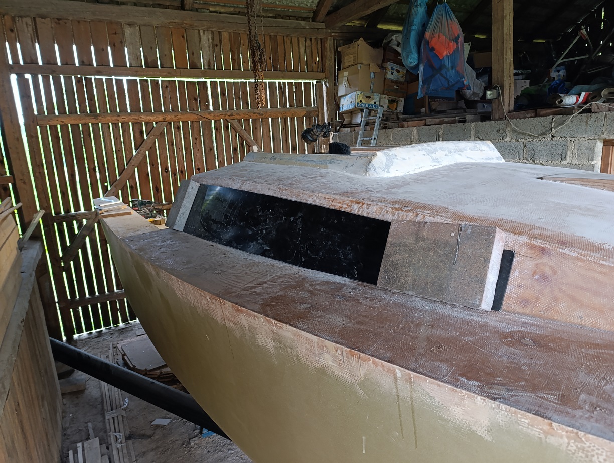

Jeśli dobrze rozumiem, szerokość spoiny klejenia okna z kadłubem to 10mm? Nie wróżę sukcesu, ale obym się mylił.
Nakładana spoina Sika 295 UV zazwyczaj ma kształt trójkąta o podstawie 10 mm i wysokości 10 mm. Po przyłożeniu szyby wysokość spada do 5 mm. Szyba samochodowa jest znacznie większa i poddana bardziej skrajnym obciążeniom, nie rozumiem w czym problem. Inna sprawa, że u mnie będzie jeszcze jedna spoina :rotfl: , ale o tym później.

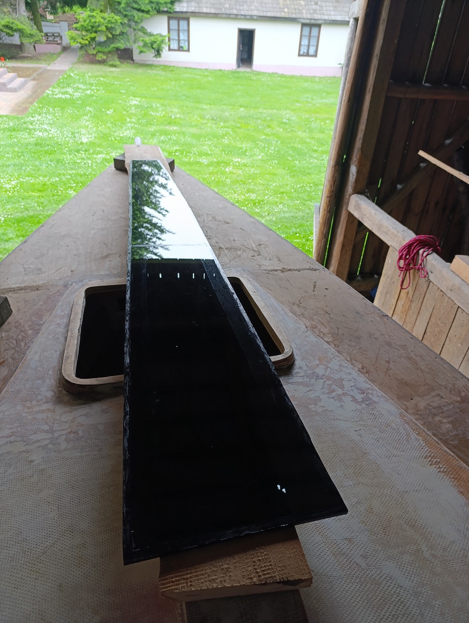

Okna i ich obrys na kabinie pokryte primerem ścieżką o szerokości ok. 1cm. Dystanse o grubości 5 mm wycięte z pianki. Niestety w górną, najważniejszą dla mnie krawędź okien nie miałem miejsca na przyklejenia dystansów. Skleiłem sobie przyrząd do ustalenia odległości płaszczyzny okna do kabiny na 11 mm.
IMG_20250608_184814.jpg [ 353.33 KiB | Przeglądane 684 razy ]
IMG_20250608_141106.jpg [ 385.91 KiB | Przeglądane 684 razy ]
IMG_20250608_141138.jpg [ 509.2 KiB | Przeglądane 684 razy ]
IMG_20250608_141525.jpg [ 353.91 KiB | Przeglądane 684 razy ]
IMG_20250607_143458.jpg [ 360.66 KiB | Przeglądane 684 razy ]

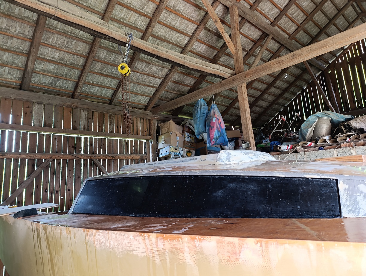

Okna wklejone. Spoinę z Sika 295 UV należy nakładać w formie trójkąta o podstawie ok. 10 mm i wysokości ok. 10 mm. Aby to uzyskać, należy odpowiednio uformować końcówkę kartusza. Mniej więcej w połowie końcówki jest naniesiony trójkąt i miejsce odcięcia. Ich wycięcie nada odpowiedni kształt nakładanej spoinie. Po dociśnięciu szyby uzyskuje się spoinę o grubości 5 mm. Mając sporo dystansów, mogłem szybę dociskać ciężką kostką brukową. Największa siła jest potrzebna w narożnikach. Dzięki dystansom mogłem wystarczająco mocno je docisnąć kostkami i nie musiałem robić dziur w szybie pod wkręty ustalające. Wklejenie szyb, to była łatwiejsza część, teraz będą ciekawsze prace związane z oknami :rotfl: .

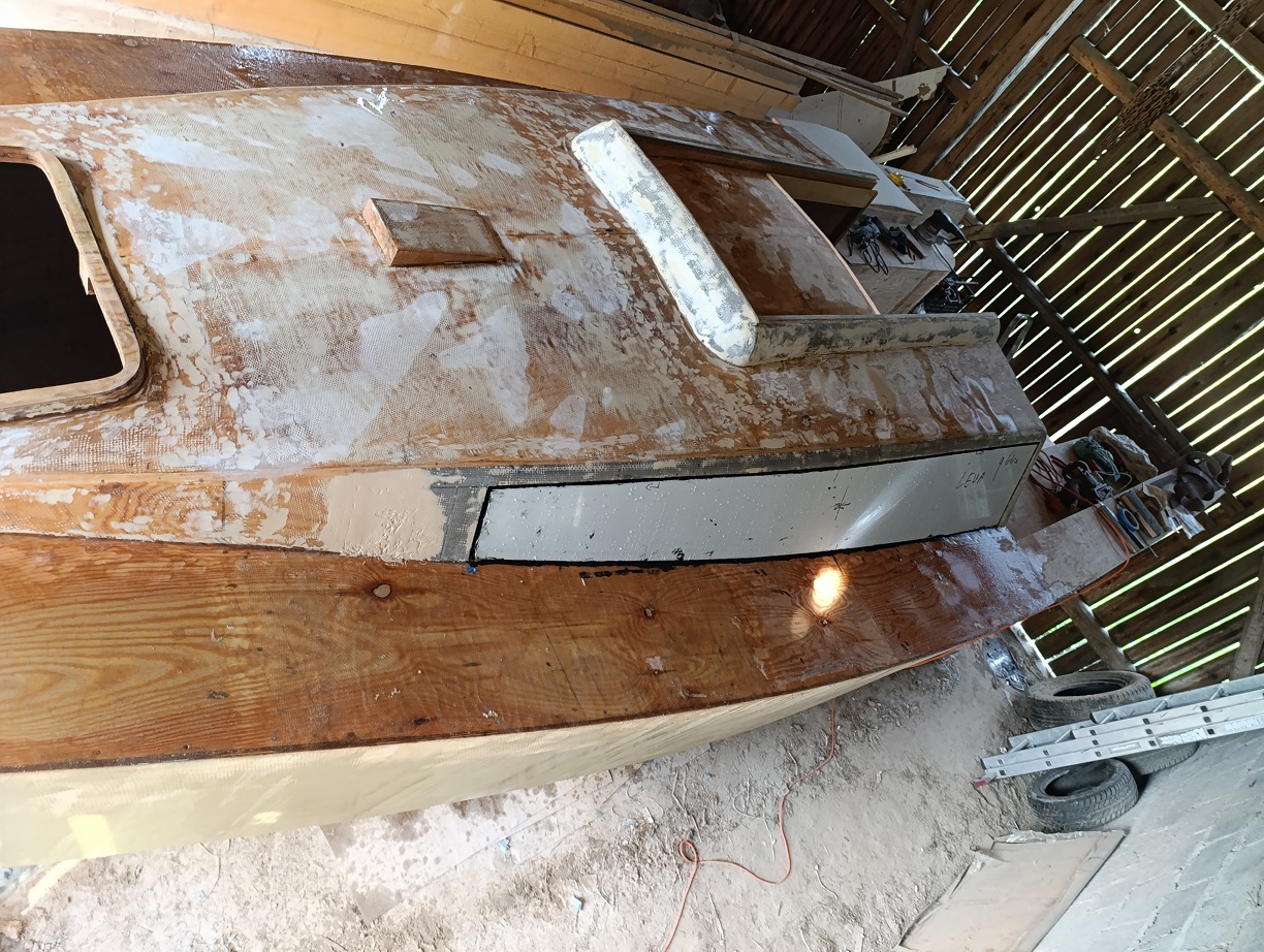

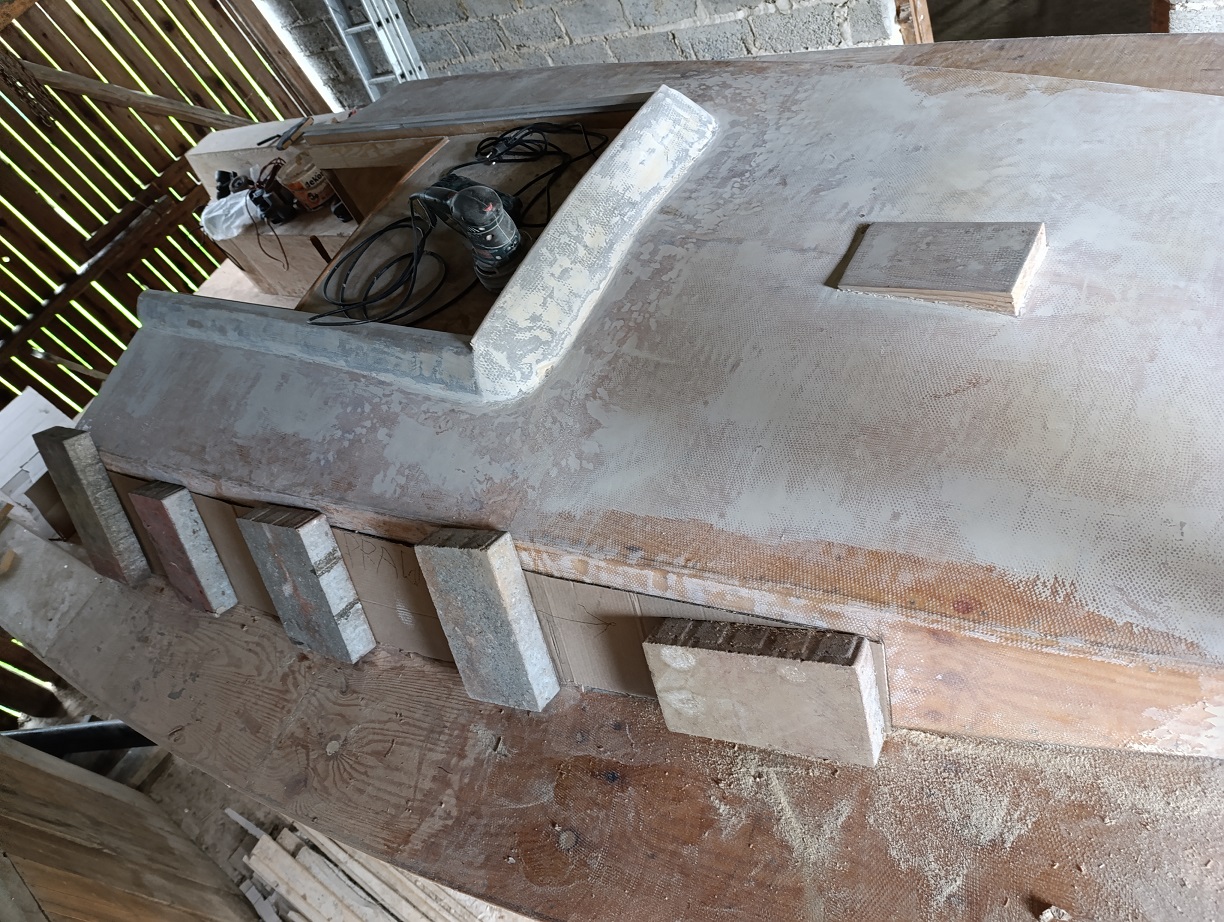

Kontynuując temat krągłości, zająłem się krawędzią kabiny i przy okazji wkomponowałem okna w kabinę. Sporo kombinacji i zabawy.
IMG_20250612_201544.jpg [ 344.41 KiB | Przeglądane 464 razy ]
IMG_20250613_212447.jpg [ 355.53 KiB | Przeglądane 464 razy ]
IMG_20250612_203239.jpg [ 383.16 KiB | Przeglądane 464 razy ]
IMG_20250613_213307.jpg [ 362.52 KiB | Przeglądane 464 razy ]
IMG_20250614_131645.jpg [ 351.28 KiB | Przeglądane 464 razy ]

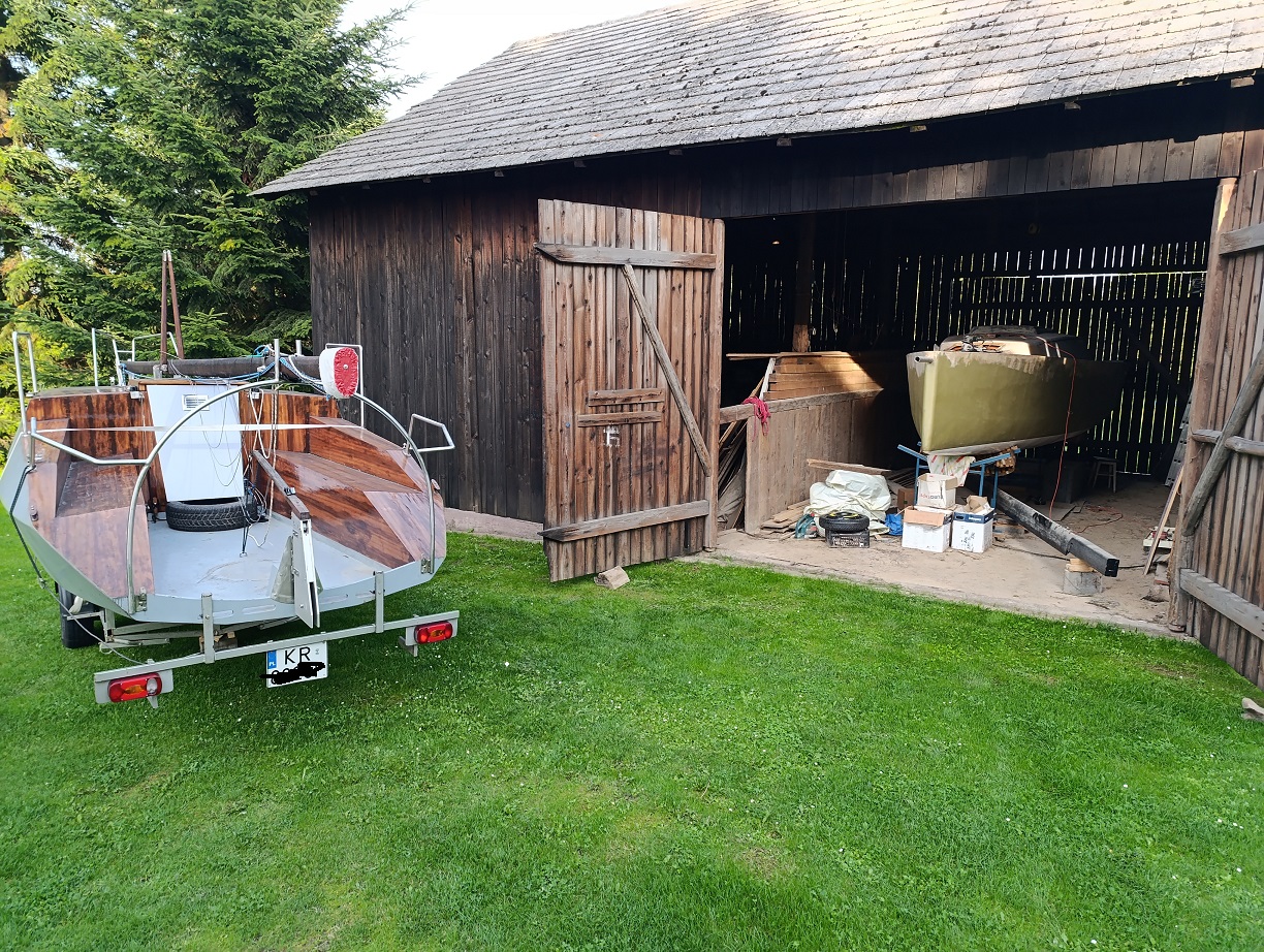

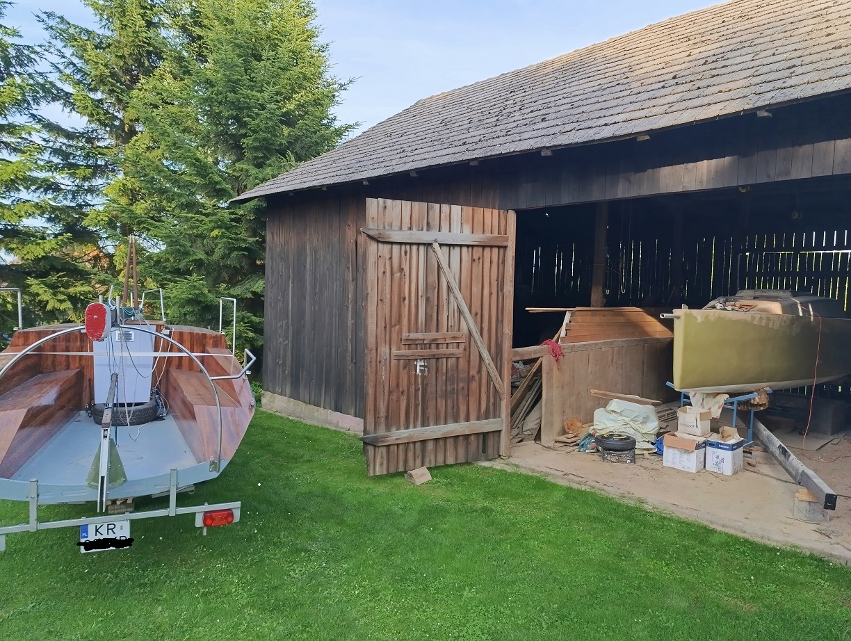

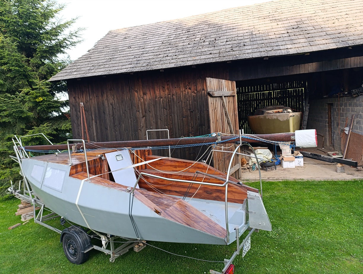

Teraz coś dla urozmaicenia relacji. Przedstawiam wam moją stocznię jachtową :rotfl: . Jeden jacht w budowie , drugi idzie do sprzedaży.
IMG_20250729_183541.jpg [ 690.47 KiB | Przeglądane 233 razy ]
IMG_20250729_183610.jpg [ 605.08 KiB | Przeglądane 233 razy ]
IMG_20250729_183636.jpg [ 548.76 KiB | Przeglądane 233 razy ]
IMG_20250729_183743.jpg [ 557.25 KiB | Przeglądane 233 razy ]

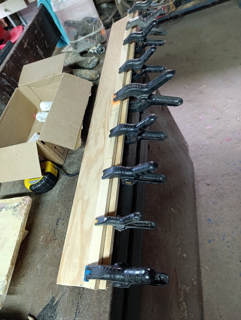

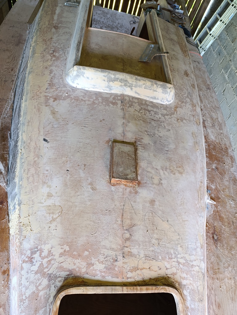

Jeszcze wcześniej było wklejanie prowadnic dla sztorc klapy.
IMG_20250503_090014.jpg [ 314.79 KiB | Przeglądane 54 razy ]
IMG_20250503_093425.jpg [ 460.99 KiB | Przeglądane 54 razy ]
IMG_20250503_093439.jpg [ 406.37 KiB | Przeglądane 54 razy ]
IMG_20250503_113936.jpg [ 382.3 KiB | Przeglądane 54 razy ]
IMG_20250503_113946.jpg [ 371.28 KiB | Przeglądane 54 razy ]
