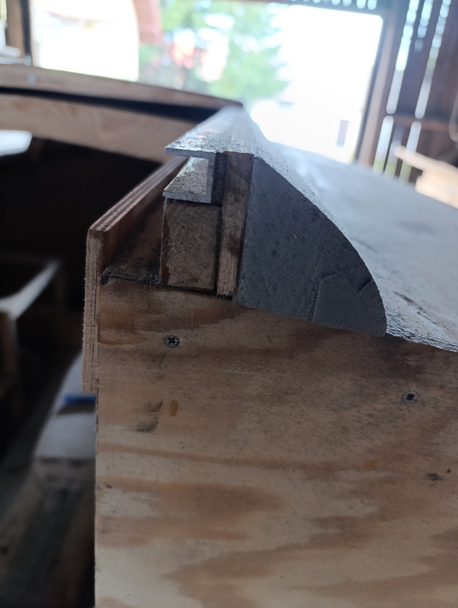

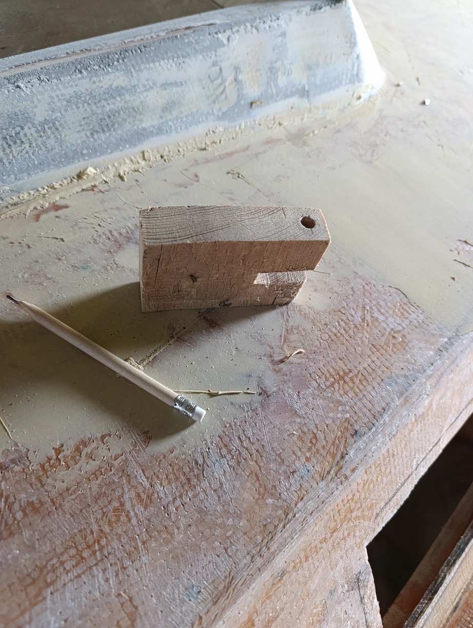

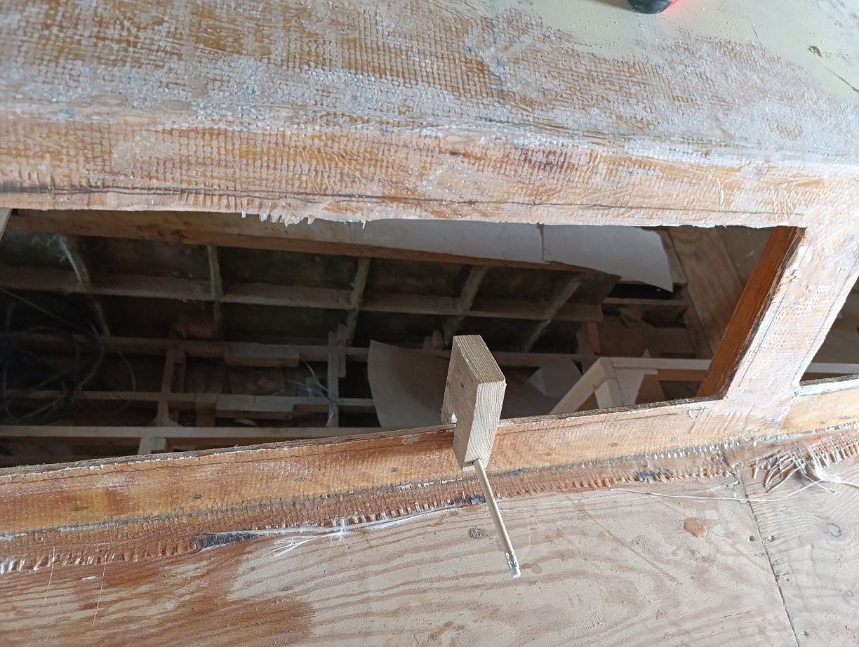

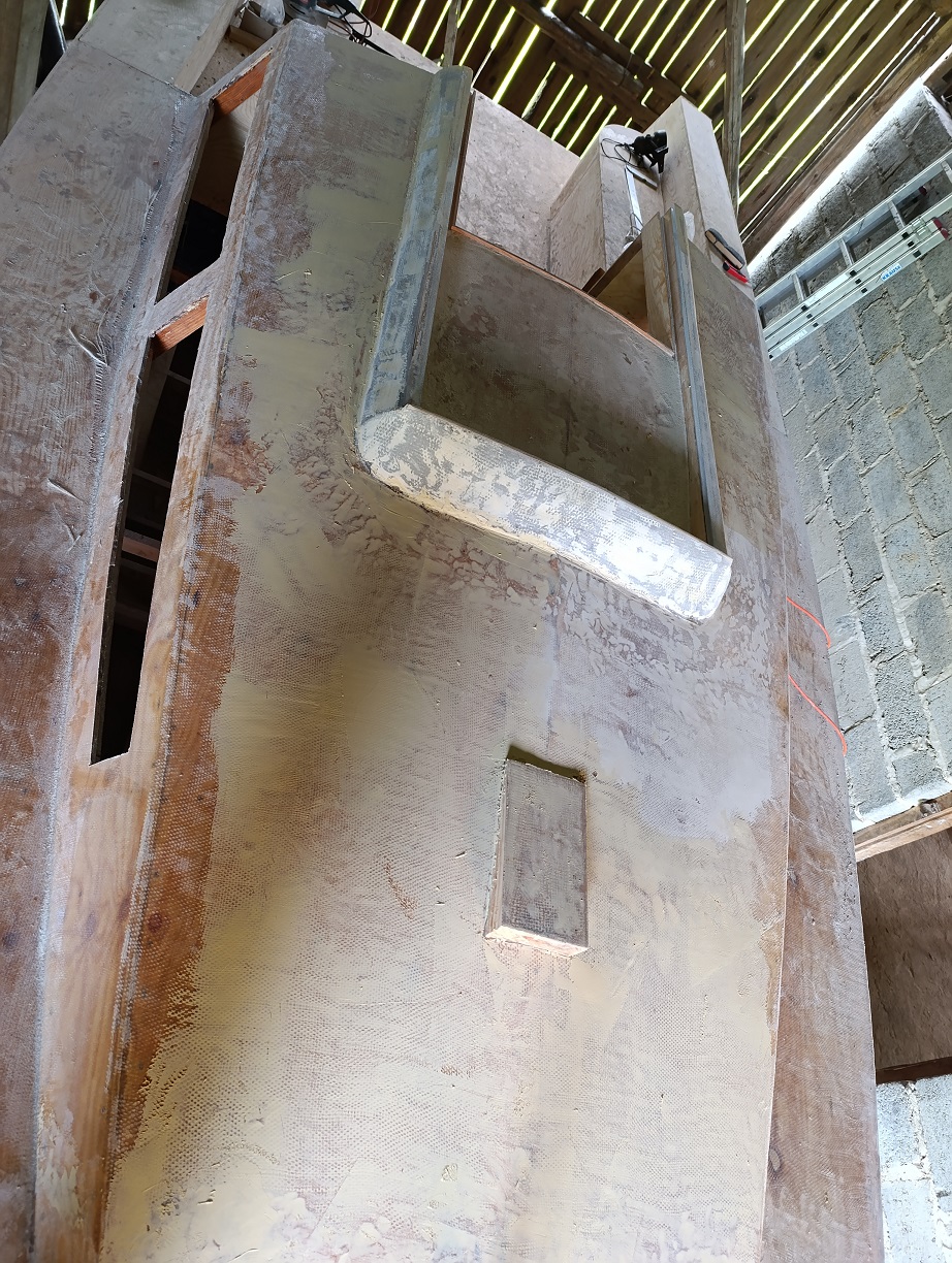

Szlifowanie pianek osłony prowadnic. Dopasowanie osłony suwklapy.
IMG_20250125_135502.jpg [ 489.33 KiB | Przeglądane 1876 razy ]
IMG_20250208_130300.jpg [ 469.31 KiB | Przeglądane 1876 razy ]
IMG_20250208_130317.jpg [ 557.04 KiB | Przeglądane 1876 razy ]
IMG_20250208_130423.jpg [ 216.96 KiB | Przeglądane 1876 razy ]

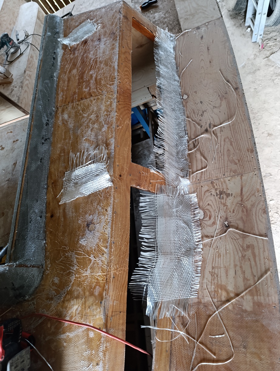

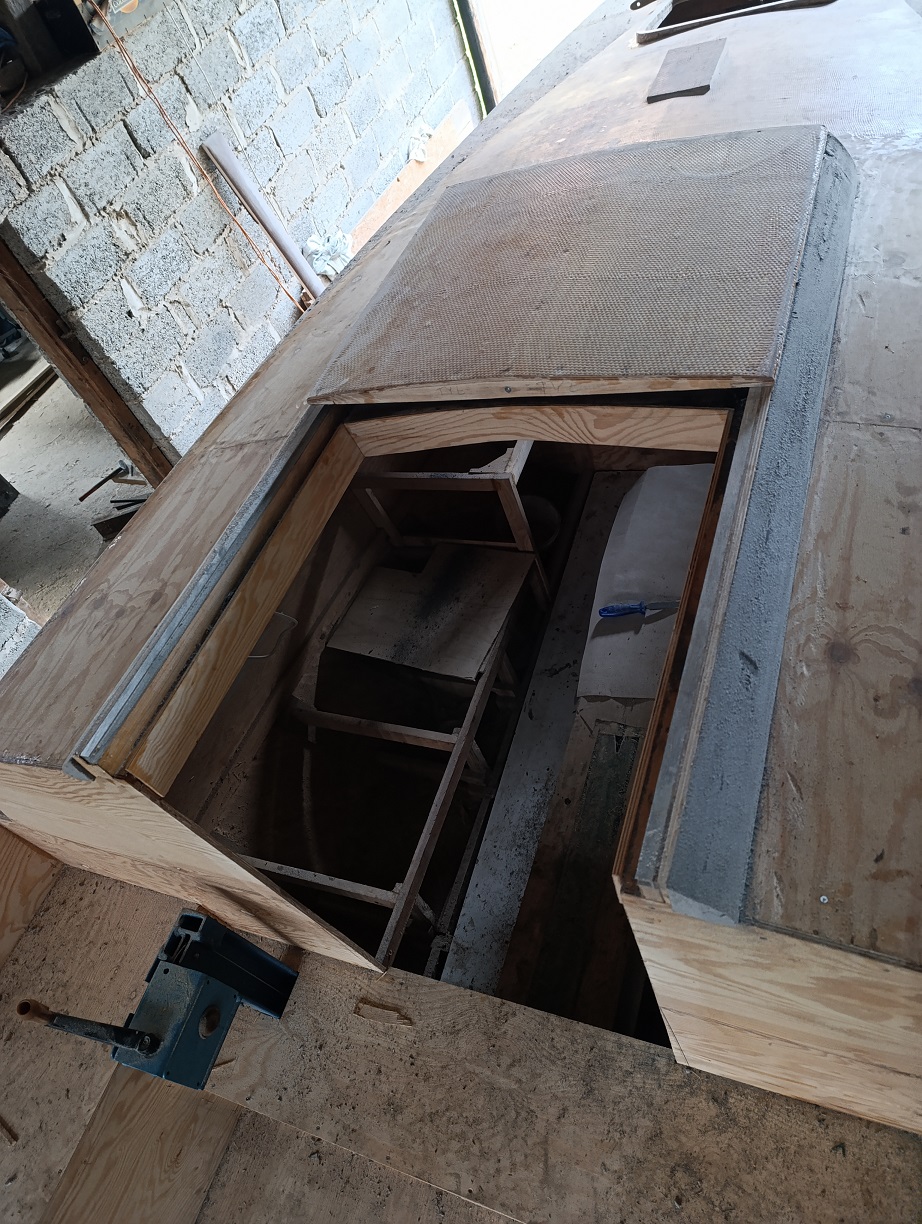

Teraz laminowanie.

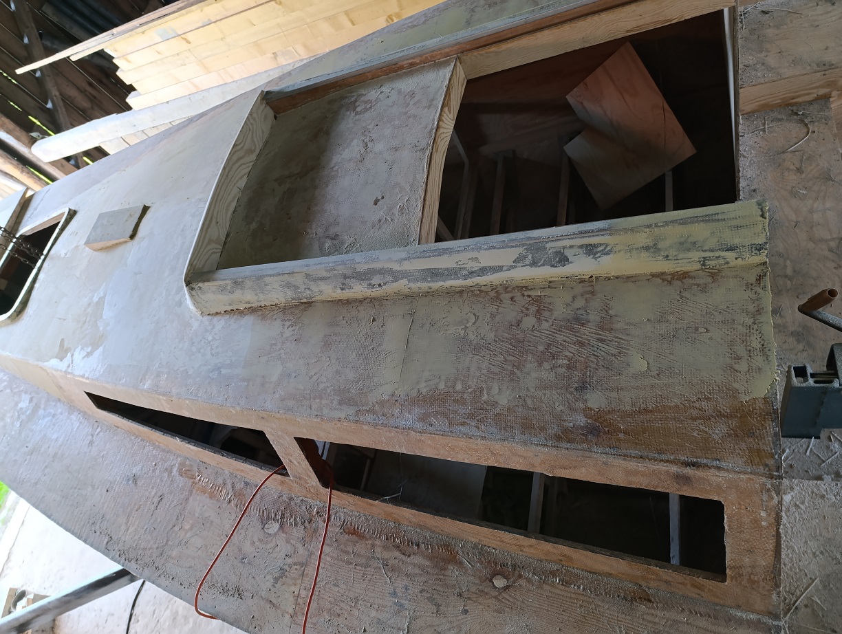

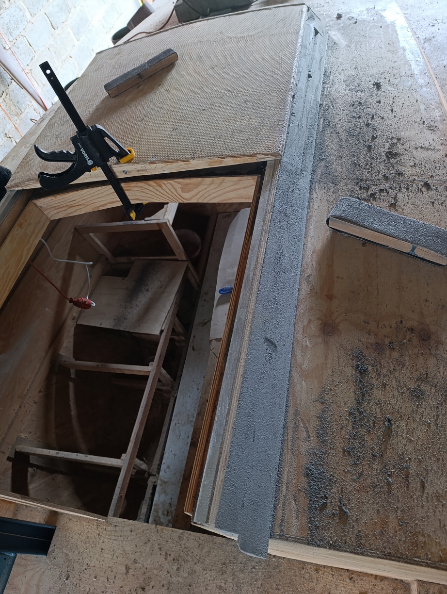

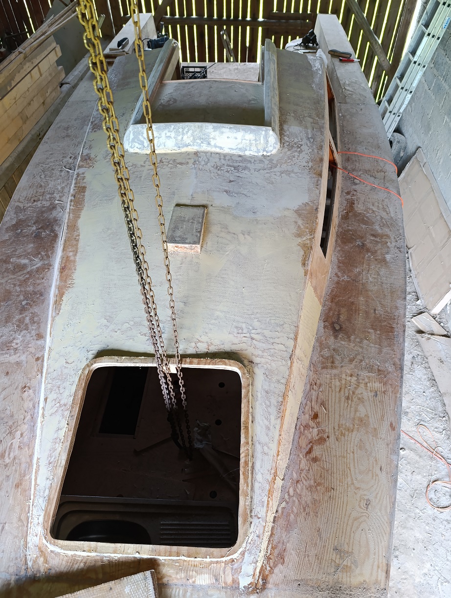

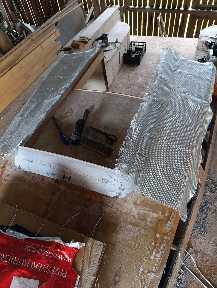

Teraz cały czas prace wykończeniowe. Szpachlowanie , szlifowanie i tak w kółko. Zachciało mi się krągłości, to trzeba dopieszczać :rotfl: .

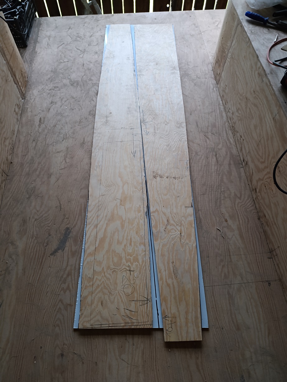

Okna wklejałem parę lat temu, stąd moje wcześniejsze pytanie, bo trochę zapomniałem. Pojechałem na poprzednią łódkę sobie pooglądać i przypomnieć. To teraz będzie rozdział o przygotowaniu i wklejaniu okien do jachtu :rotfl: . W przypadku mniejszych okien szablon z tektury wystarczy. W moim przypadku okna są bardzo długie, cięte z całej długości arkusza plexi. Dlatego szablony z tektury naniosłem na sklejkę 6 mm i wyciąłem. Naniosłem poprawki, bo sklejka inaczej się układa niż tektura i zachowuje się jak plexi. Plexi wycina się banalnie łatwo wyrzynarką wyposażoną w brzeszczot z drobnym uzębieniem. Zostawiłem trochę naddatków, które przy ostatecznym przymierzaniu skorygowałem i dociąłem wyrzynarką.

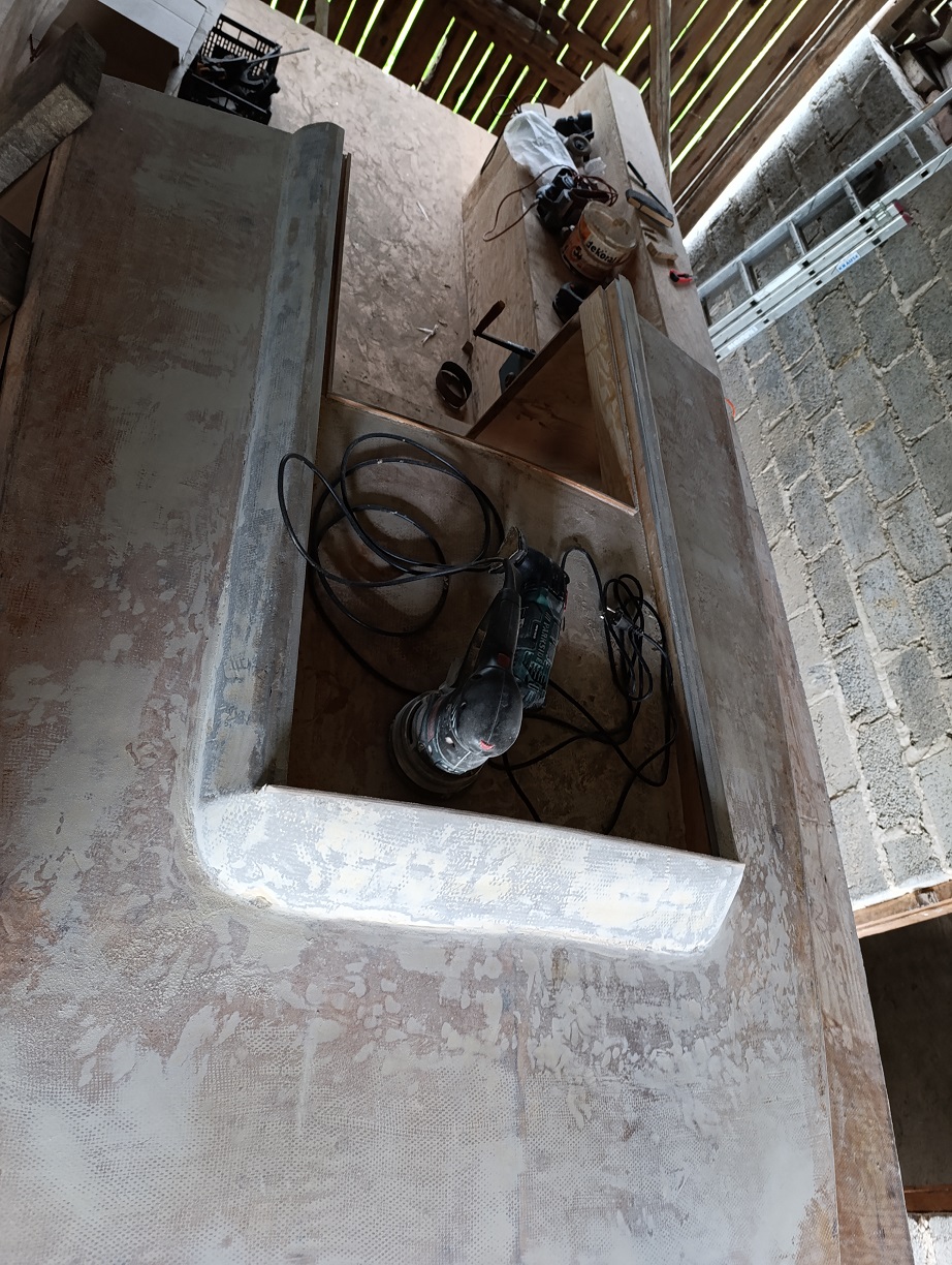

Kontynuując temat krągłości, zająłem się krawędzią kabiny i przy okazji wkomponowałem okna w kabinę. Sporo kombinacji i zabawy.

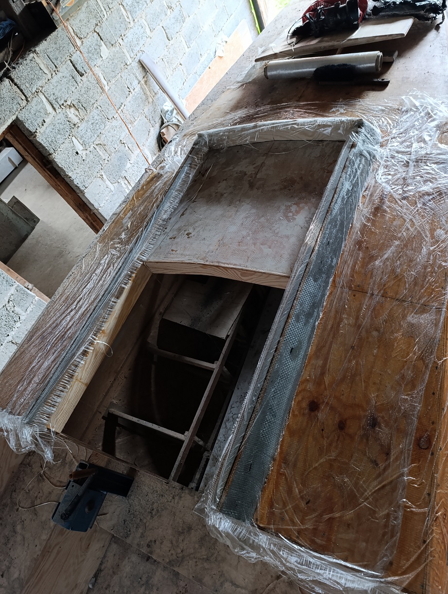

Pianki wklejone i obrobione. Pora na laminowanie. Najtrudniejsze było zabezpieczenie szyb przed żywicą.
