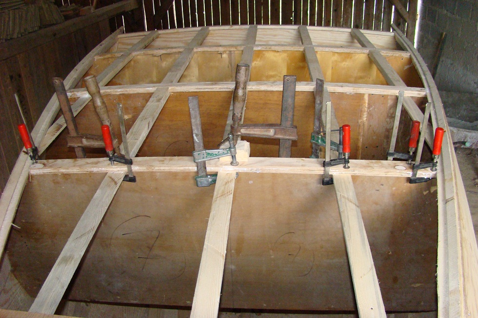

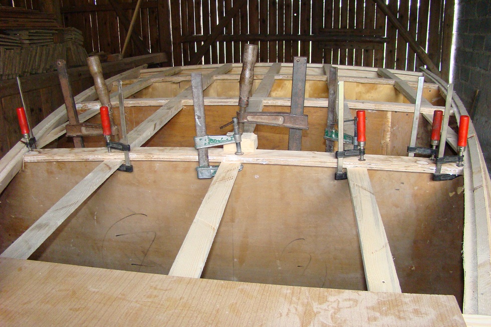

Przyszła wiosna :D ,więc trochę zrobiłem przy łódce . Wszystkiego najlepszego w Nowym Roku !!!!!!!!!
Komentarz: Została jeszcze zabawa z końcówkami wzdłużników
DSC09999.JPG [ 242.28 KiB | Przeglądane 5101 razy ]
DSC09998.JPG [ 253.48 KiB | Przeglądane 5101 razy ]
Komentarz: Sklejony kolejny segment
DSC09997.JPG [ 269.68 KiB | Przeglądane 5101 razy ]

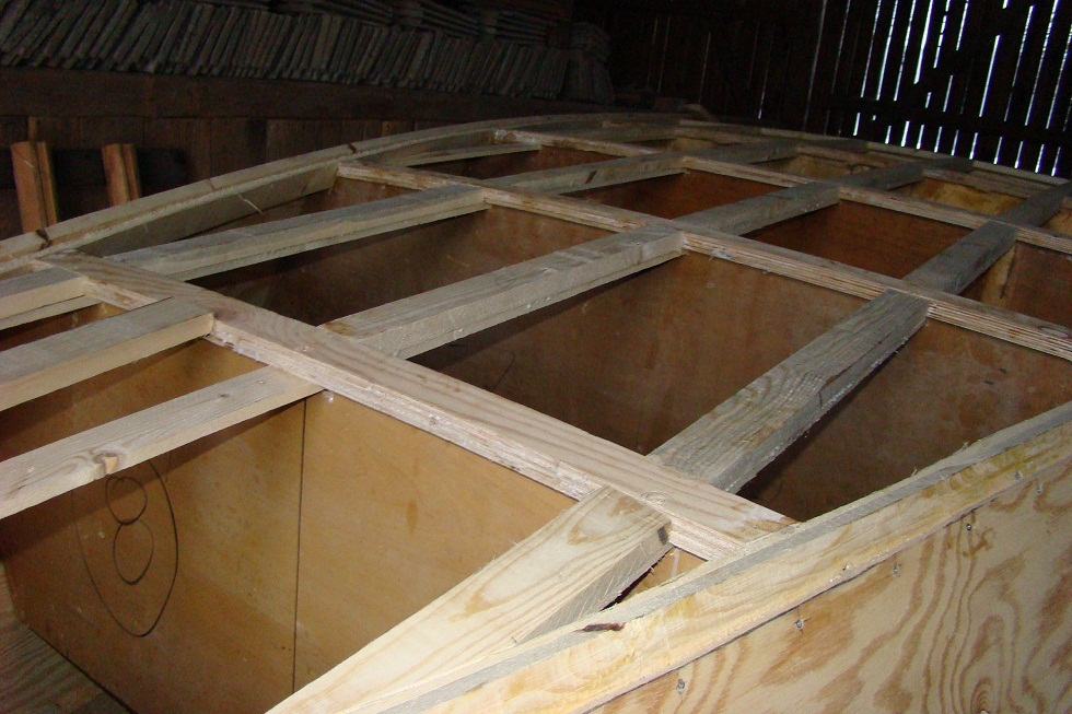

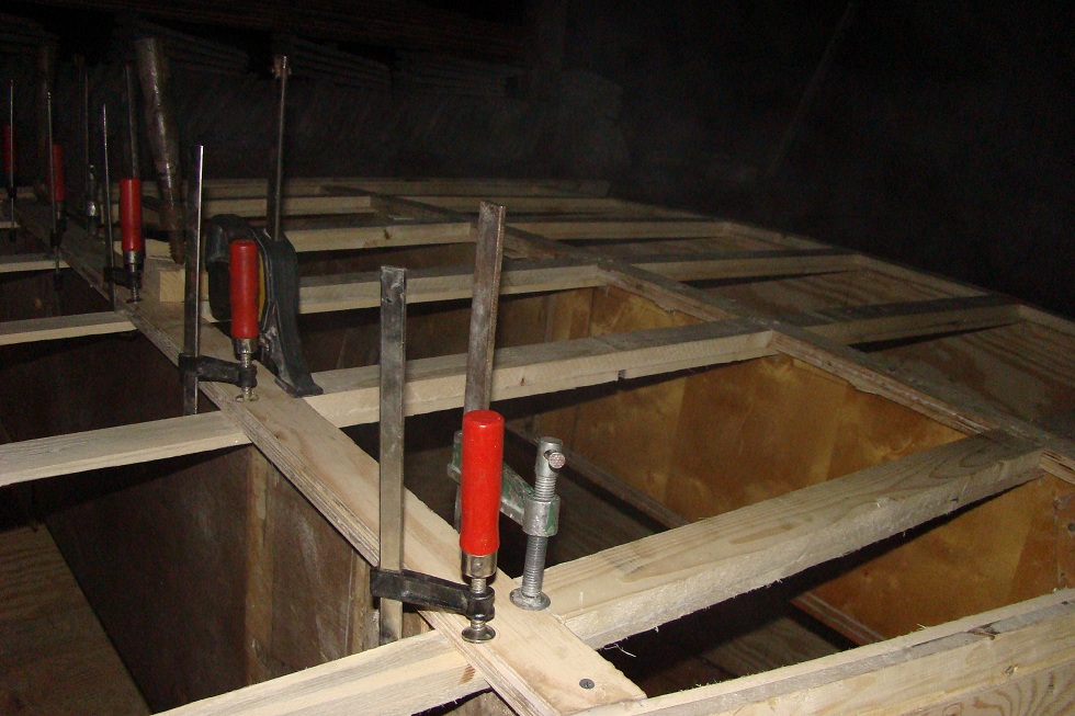

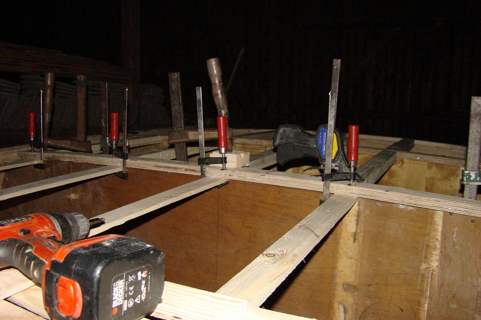

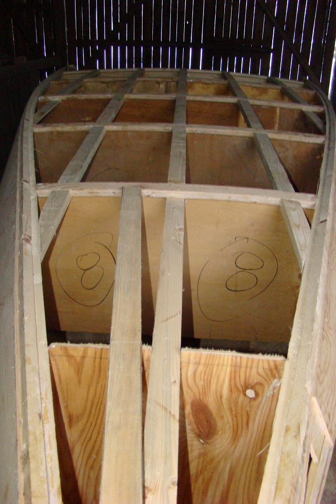

No i po wiośnie :-( . Przynajmniej zdążyłem skleić prawie całą konstrukcję nośną pokładu . Trzeba się wziąć za elementy , które można zrobić w ciepłym pomieszczeniu . Przestrugałem deski na maszt i przeniosłem je na poddasze . Jak się ustabilizują , można będzie zacząć kleić . Po konsultacji z Wojtkiem , który podał mi wytyczne projektowe elementów kokpitu , mam wstępny projekt . Za pomocą pomocą tektury zacząłem robić " wizualizację" :D . Zapomniałem wziąć aparat , więc efekty przedstawię za tydzień .
PostNapisane: 13 sty 2013, o 18:25
Posty: 1149
Podziękował : 244
Otrzymał podziękowań: 449

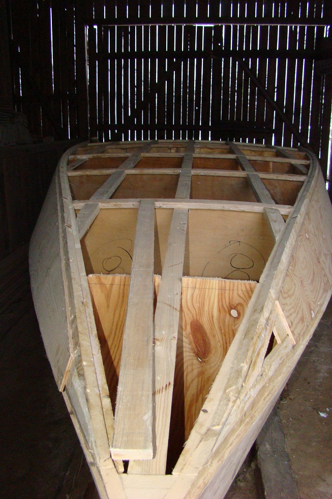

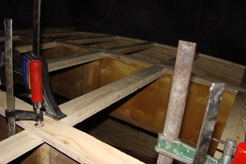

Zdjęcia

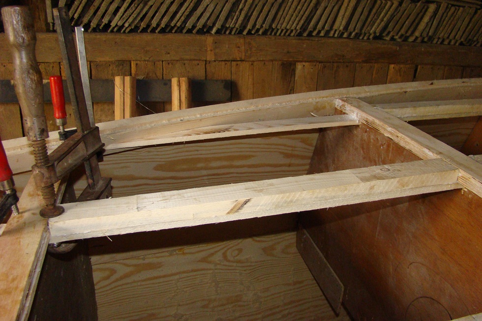

Jak widać konstrukcja nośna pokładu (prawie) gotowa . Zostały do doklejenia końcówki wzdłużników , ale trzeba poczekać na ciepło . W sumie , to cieszę się że udało mi się to posklejać , bo ze względu na potrzebną ilość ścisków trzeba to robić etapami i trochę to trwa .
DSC00022.JPG [ 239.89 KiB | Przeglądane 4814 razy ]
DSC00020.JPG [ 251.22 KiB | Przeglądane 4814 razy ]
DSC00019.JPG [ 264.78 KiB | Przeglądane 4814 razy ]

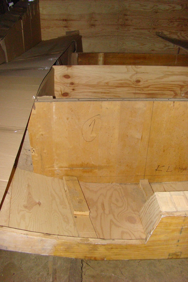

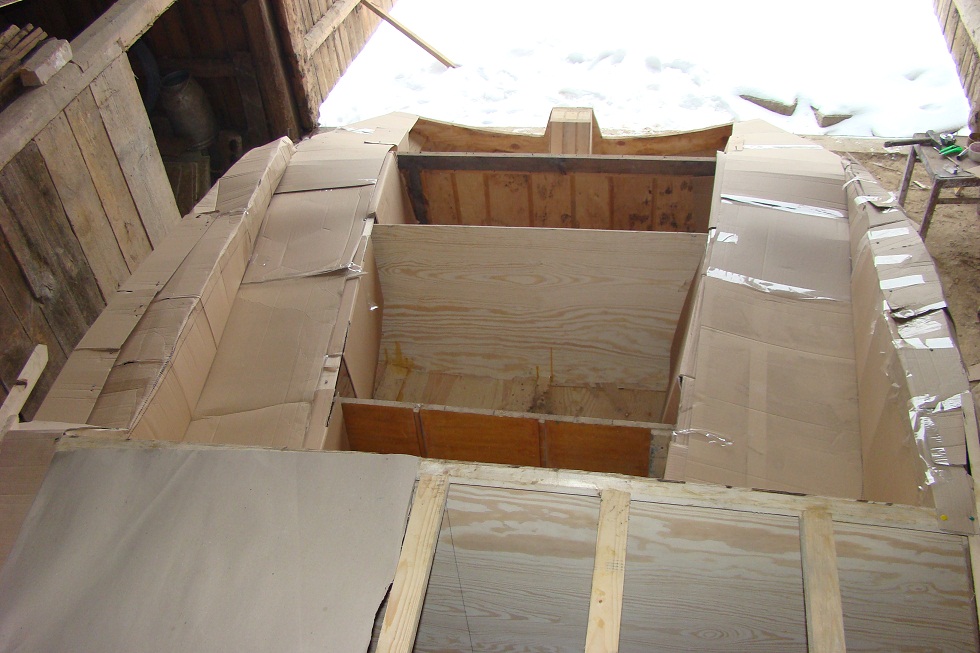

Przede wszystkim życzę szybkiego powrotu do zdrowia . Dzięki za wsparcie . Staram się jak mogę , aby znaleźć się wśród tych 20% , którym udaje się doprowadzić budowę do końca :D . Teraz zdjęcia z "wizualizacji" kokpitu , który trzeba zaprojektować od nowa , bo zwykłe powiększenie nie zdaje egzaminu . Dzięki uprzejmości Wojtka , który podał mi podstawy projektowania elementów kokpitu , mam przyjemność samodzielnego wykonania. Mogę już wyciąć otwór na zejściówkę o którą też na szczęście zapytałem , bo chciałem dać próg za nisko . " Wizualizacja" na razie jednej strony , bo strasznie zimno , ale już daje pewien obraz .
DSC00027.JPG [ 233.86 KiB | Przeglądane 4613 razy ]
DSC00024.JPG [ 206.99 KiB | Przeglądane 4613 razy ]
DSC00023.JPG [ 229.75 KiB | Przeglądane 4613 razy ]

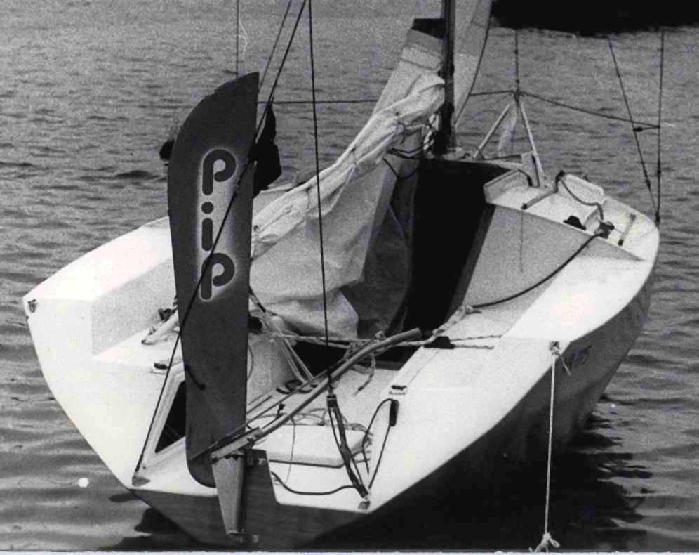

Ile masz szerokości łódki?
Bo wydaje mi się, że możesz ławki dać bliżej siebie,
tak aby siedząc na lewej móc się wygodnie zaprzeć na prawej.
wtedy ( u mnie ) wychodziła tak jak na fotce: były jeszcze półpokłady do siadania wyżej, i podręczne bakistki można tam dać.
A i wypór przy 90* dawały dodatkowy.
PIP ma 2,5m szerokości i to co na fotce dobrze sie sprawdziło.
(oprócz dolnych bakist - ale to już osobny specyficzny problem PIP'a :cry: )
próg na śródlądzie miałem (minimum) 8cm ponad dno kokpitu.
ps2
i nie zamykaj tego cypka od steru, bo tam trzeba móc dojść zawsze,
czasem i na wodzie!

[quote="Marian Strzelecki"]Ile masz szerokości łódki?
Łódka ma 2.40 m szerokości . Ławek nie mogę dać bliżej , bo trzyma mnie rozstaw skrzyń mieczowych . Ze względu na małą wysokość kabiny , chcę dać 2 skrzynie mieczowe (schowane w kojach) , dla poprawy komunikacji w środku . Sprowadzając fały mieczy do kokpitu , muszę ławki dać poza rozstawem mieczy ( 800 mm). Natomiast jeśli chodzi o półpokłady to jeszcze nie wiem jak je zrobić . Z jednej strony strony , mając na uwadze sportowy charakter łódki , dać je tak jak radzisz , do siadania wyżej . Z drugiej strony wydaje mi się , że łódka będzie miała ciekawą linię przy takiej zabudowie jak na zdjęciach . Dlatego jestem wdzięczny za cenne uwagi , które pozwolą mi wybrać optymalne rozwiązanie .
DSC00030.JPG [ 217.26 KiB | Przeglądane 4566 razy ]
DSC00029.JPG [ 213.59 KiB | Przeglądane 4566 razy ]
DSC00028.JPG [ 220.23 KiB | Przeglądane 4566 razy ]

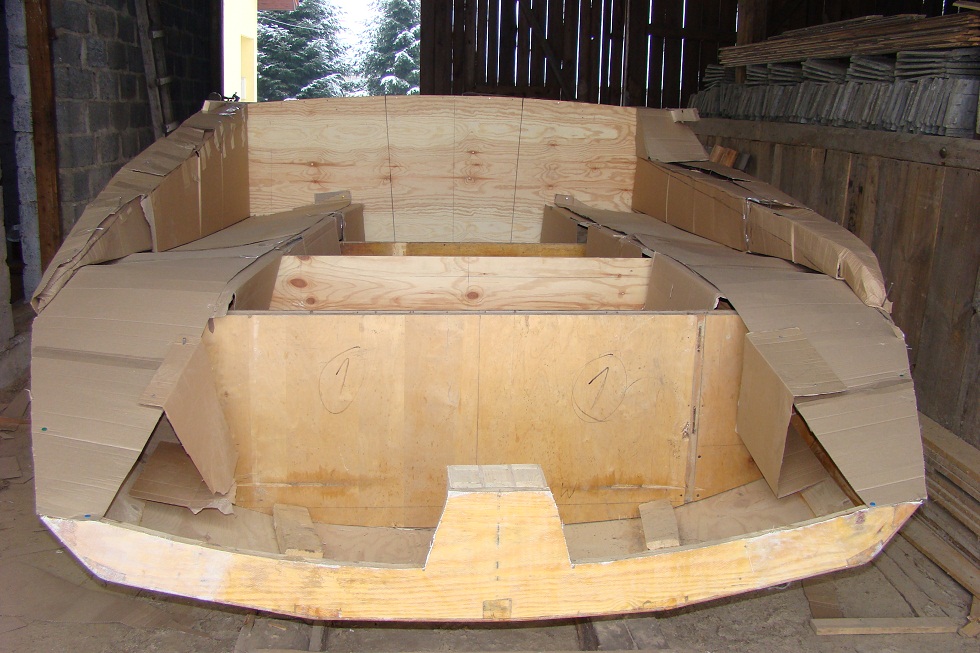

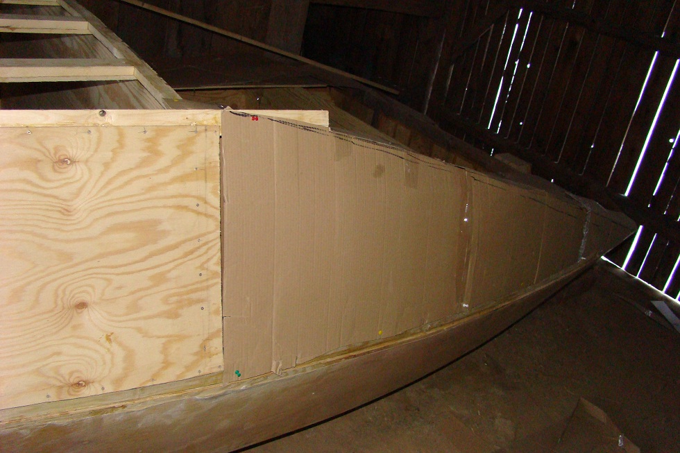

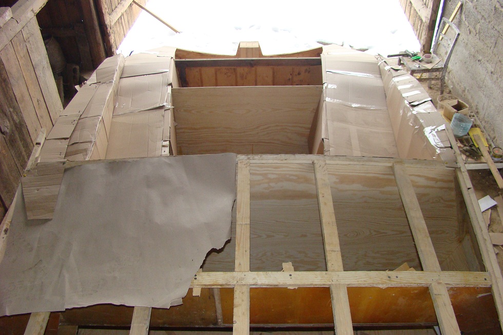

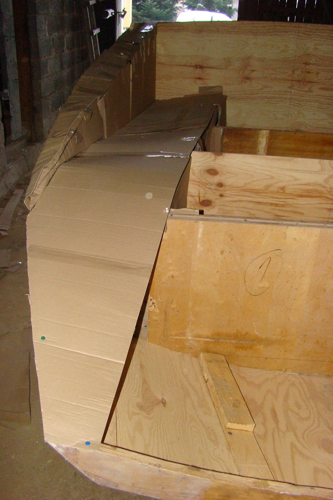

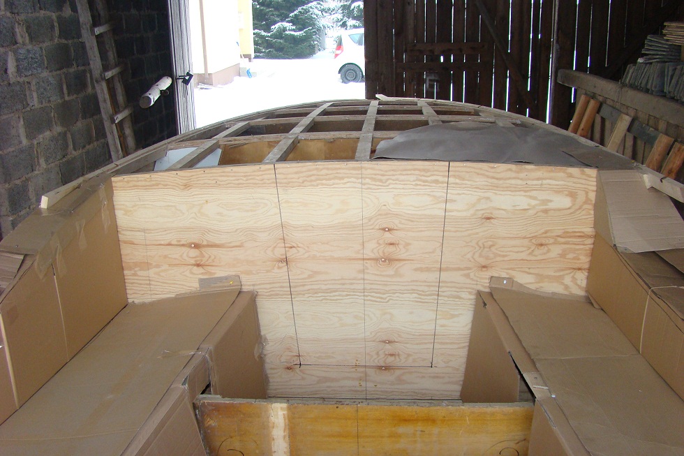

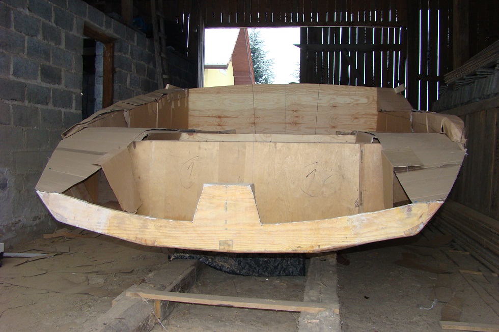

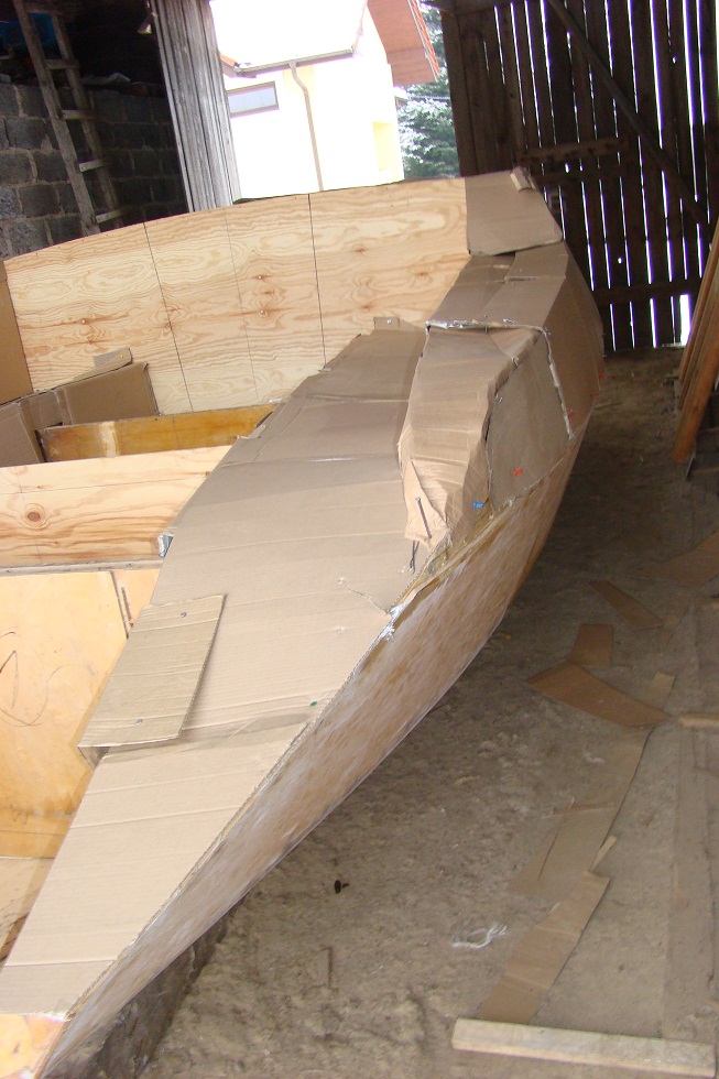

Trochę cieplej , więc zrobiłem "wizualizację" drugiej strony kokpitu z drugą wersją zabudowy . No to sesja zdjęciowa :
DSC00038.JPG [ 200.4 KiB | Przeglądane 4478 razy ]
DSC00036.JPG [ 230.41 KiB | Przeglądane 4478 razy ]
DSC00035.JPG [ 234.22 KiB | Przeglądane 4478 razy ]
PostNapisane: 20 sty 2013, o 17:59
Posty: 1149
Podziękował : 244

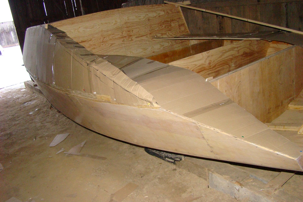

Ciąg dalszy ....

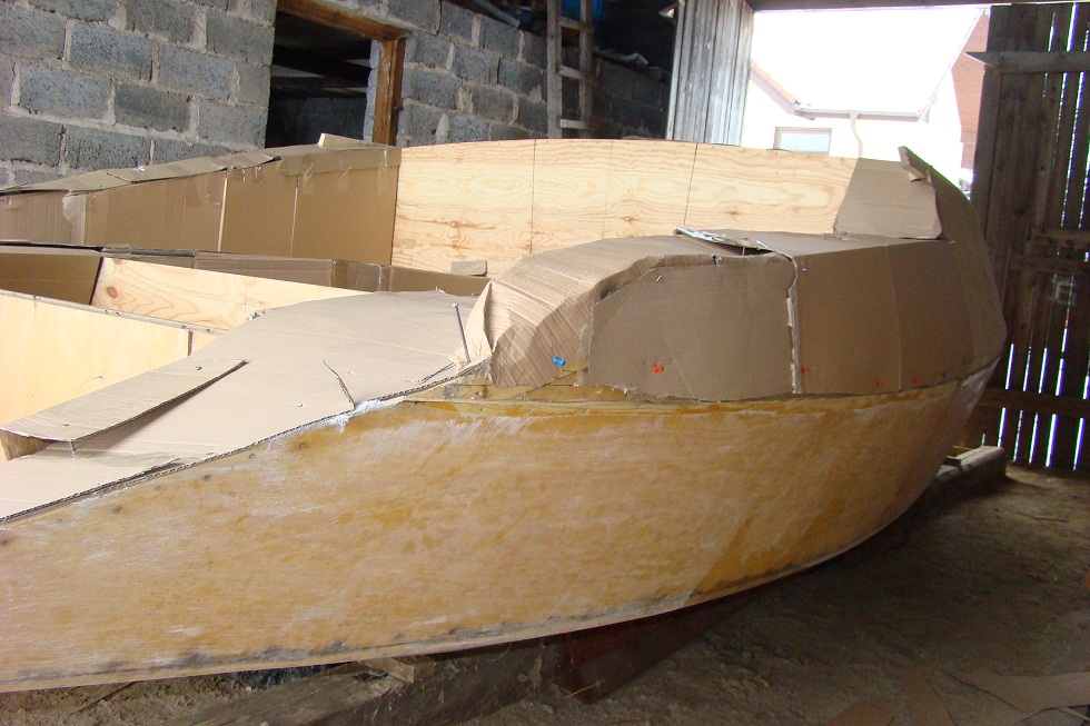

DSC00043.JPG [ 221.53 KiB | Przeglądane 4458 razy ]

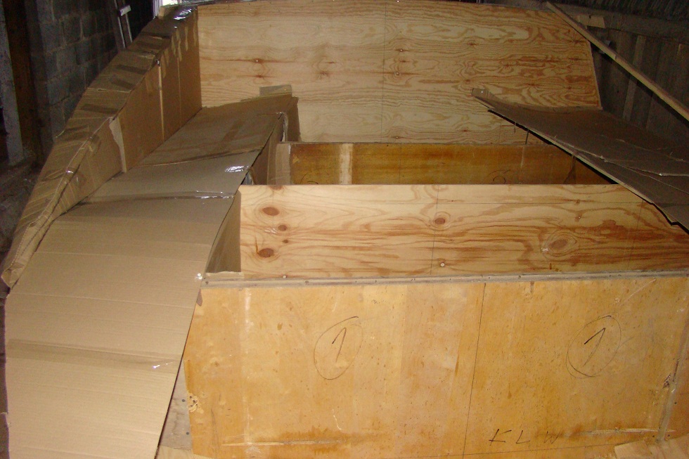

Komentarz: Tu widać zarys zejściówki i poziom kokpitu .
DSC00042.JPG [ 207.21 KiB | Przeglądane 4458 razy ]
DSC00039.JPG [ 211.78 KiB | Przeglądane 4458 razy ]

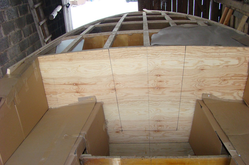

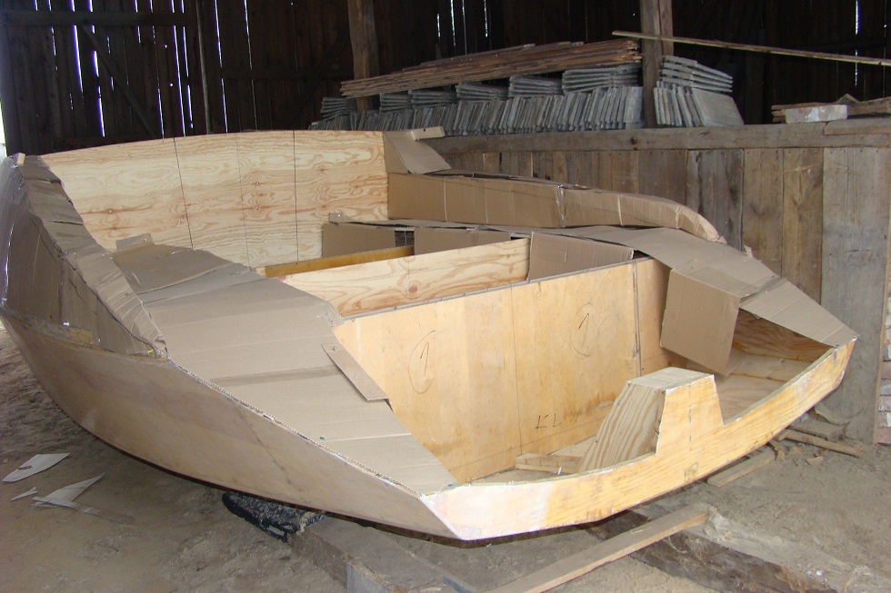

Net mobilny poraża szybkością :D
DSC00047.JPG [ 234.11 KiB | Przeglądane 4438 razy ]
DSC00046.JPG [ 210.33 KiB | Przeglądane 4438 razy ]
DSC00044.JPG [ 221.06 KiB | Przeglądane 4438 razy ]

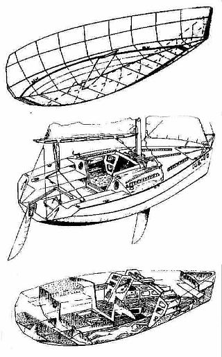

1/To drugie mnie się bardziej podoba.
2/dlaczego miecze nie mogą wychodzić ze środka ławki;
jeśli już tam są gdzie muszą być?
A może takie miecze jak u mnie
-chowają się w boczkach szafek ?
pip-3D z reklamówki.jpg [ 48.44 KiB | Przeglądane 4406 razy ]

To teraz komentarz do "wizualizacji", która niestety rozciągnęła się na kilka postów :-( . Prawda jest taka , że ani rysunek , ani model nie są wstanie oddać rzeczywistego wyglądu . Początkowo na podstawie rysunku i modelu byłem zdecydowany na wersję z lewej strony , która dawała ładną linię łódki z zewnątrz , ale w "realu" okazuje się , że ma kilka minusów od środka . Natomiast wersja z prawej będzie zdecydowanie lepsza , pozwoli na również na bardziej "sportowe" wykorzystanie łódki . Poza tym , Wojtek sugerował 3 schodkowy układ kokpitu i jego wymiary , jak i Marian w swoim poście , więc trzeba słuchać mądrzejszych i bardziej doświadczonych , bo proponują najlepsze rozwiązania. Trzeba będzie dobrać odpowiedni łuk półpokładników , aby siedzenia miały odpowiednią wysokość. Pytanie czy dawać "łącznik" między pokład a półpokładniki , czy nie . Zima ma swoje plusy , bo pozwala spokojnie wybrać optymalne rozwiązanie i łatwiej pobawić się z tekturą niż poprawiać wykonaną konstrukcję :D .
PostNapisane: 20 sty 2013, o 19:23
Posty: 1149
Podziękował : 244
1) Miło mi słyszeć , jak wspomniałem we wcześniejszym (późniejszym) poście trzeba się słuchać mądrzejszych . 2) Miecze będą schowane w kojach , ponieważ biegną od wręgi 4 (tylna ściana kabiny) do wręgi 6 (maszt) . Natomiast ławki biegną od wręgi 4 do 1 . Później wrzucę rysunek , jak znajdę , bo przez weekend korzystam z netu mobilnego i bywa on wq......y .
Za ten post autor silver_stas otrzymał podziękowanie od: gurool

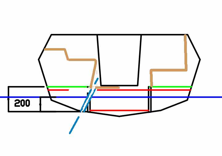

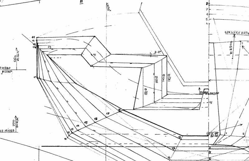

Wrzucam rysunek usytuowania skrzynek mieczowych i sprowadzenia fałów do kokpitu. Jest to mój wstępny projekt , który zrobiłem jakiś czas temu . Oczywiście skrzynki mieczowa z przyczyn nautycznych będą się kończyć na wrędze 6 , a projekt skrzynki mieczowej i miecza o odpowiednich wymiarach już chyba wklejałem , ale powtarzam .
skrzynka miecz.pdf [5.59 KiB]
Pobrane 100 razy
Miecze boczne.pdf [8.4 KiB]
Pobrane 137 razy
PostNapisane: 22 sty 2013, o 02:42
Posty: 14027
Podziękował : 10575
Otrzymał podziękowań: 2490
Ja bym szedł w takim kierunku: (to z lewej)
Clipboard01.jpg [ 15.72 KiB | Przeglądane 4214 razy ]
PostNapisane: 22 sty 2013, o 19:05
Posty: 1149
Podziękował : 244
Oczywiście tak będzie . Jak wspomniałem robiłem sobie ten projekt jakiś czas temu przede wszystkim dla usytuowania skrzyń mieczowych względem kokpitu i sprowadzenia fałów . Korektę wymiarów skrzyni już zrobiłem , zapomniałem że skrzynki na rysunku są pionowe . Będą wklejane prostopadle do poszycia , czyli pod kątem , rozstaw i usytuowanie jak w Sztrandku 650 . Dzięki za cenną pomoc . Pozdrawiam Staszek

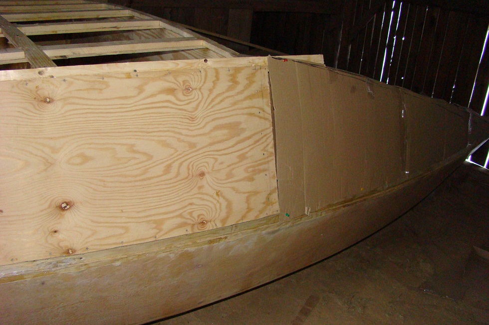

W związku z innymi zajęciami , nie powalczyłem zbyt wiele w ten weekend . Deski przeszlifowałem i czekają w cieple na dalszy rozwój sytuacji :D

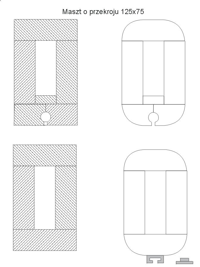

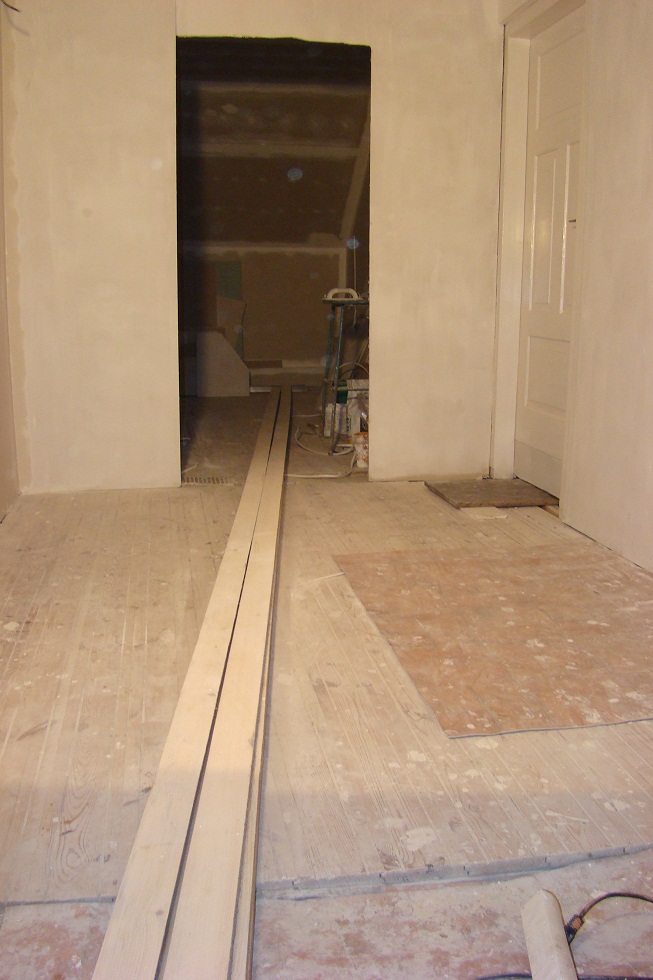

Prace wykończeniowe na poddaszu jeszcze trwają , więc muszę poczekać z klejeniem masztu . Jest to jedyne miejsce które umożliwia mi te prace . Poniżej rysunek masztu . Likszparę chcę zrobić z rurki aluminiowej fi wewn. 12 mm i grubości ścianki 1 mm .
maszt++125x75+dla+S650(1).jpg [ 89.43 KiB | Przeglądane 3822 razy ]
PostNapisane: 12 lut 2013, o 20:36
A ona, znaczy ta rurka, to po co ? Aluminium będzie brudzić żagiel.
Nie wystarczy tradycyjna likszpara? Dobrze wyszlifowana i wylakierowana.
PostNapisane: 12 lut 2013, o 20:59
Posty: 1149
Podziękował : 244
Właściwie to chciałem ją wkleić dodatkowo , aby żagiel przesuwał się zawsze równo , bez zacięć .

Tak sobie myślę ze aby likszpara dobrze pracowała
można by ją wykonać z rurki PCV* wklejonej w maszt:
Zrobić rowek taki, aby rurka dała się weń wkleić (np.na butapren)
potem dokleić wzmocnienie z trójkątnych listewek po bokach.
Rurkę po wklejeniu wszystkiego przeciąć wzdłuż
prowadząc piłę wg. prowadnicy jaką jest maszt.
Może się uda. :D
Ja to będę testował jako owiewkę sztagu do rolowanego foka. :roll:
*Rurka od prowadzenia instalacji elektrycznej.

Dobry pomysł z tą rurką PCV , bo łatwiejsza do obróbki . Ja zamierzałem wykonać likszparę z rurki aluminiowej fi wewn 12 mm i dostępnej o długości 4 m . Jak widać na rysunku masztu , część zawierająca likszparę składa się z 2 części . Rowek wyfrezuję na wiertarce kolumnowej stolarskiej , która świetnie sprawdza się jako frezarka górnowrzecionowa . Znalazłem już frez trzpieniowy o odpowiedniej średnicy . Później sklejenie połówek z rurką w środku i doklejenie do masztu . Na koniec wyfrezowanie rowka na frezarce dolnowrzecionowej . Rurkę z PCV łatwiej będzie frezować , bo do aluminium to raczej frez tarczowy do metalu . Nawet mam takowy o grubości 3 mm , tylko nie wejdzie na wrzeciono frezarki i trzeba go roztoczyć . No i manewrowanie prawie 8 metrowymi elementami :D
