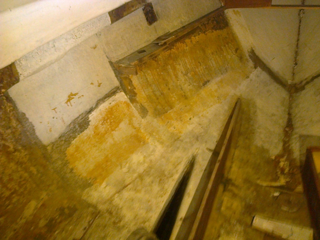

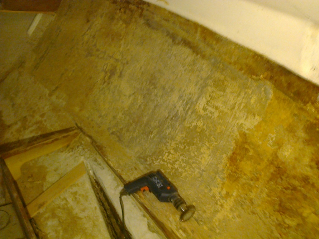

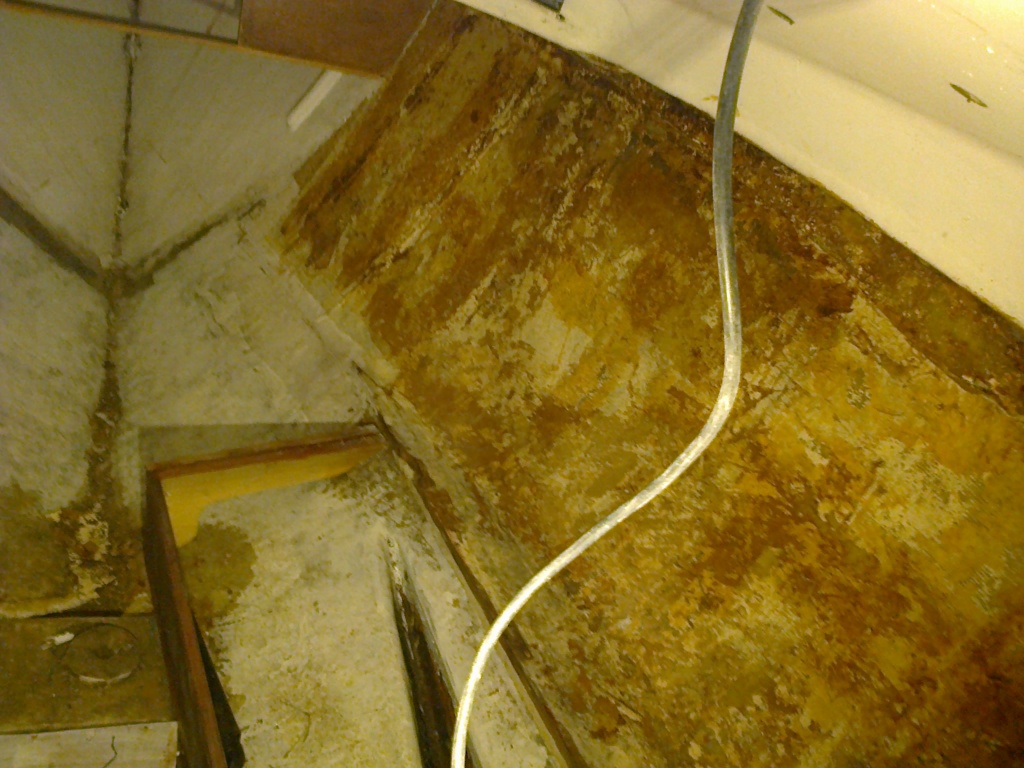

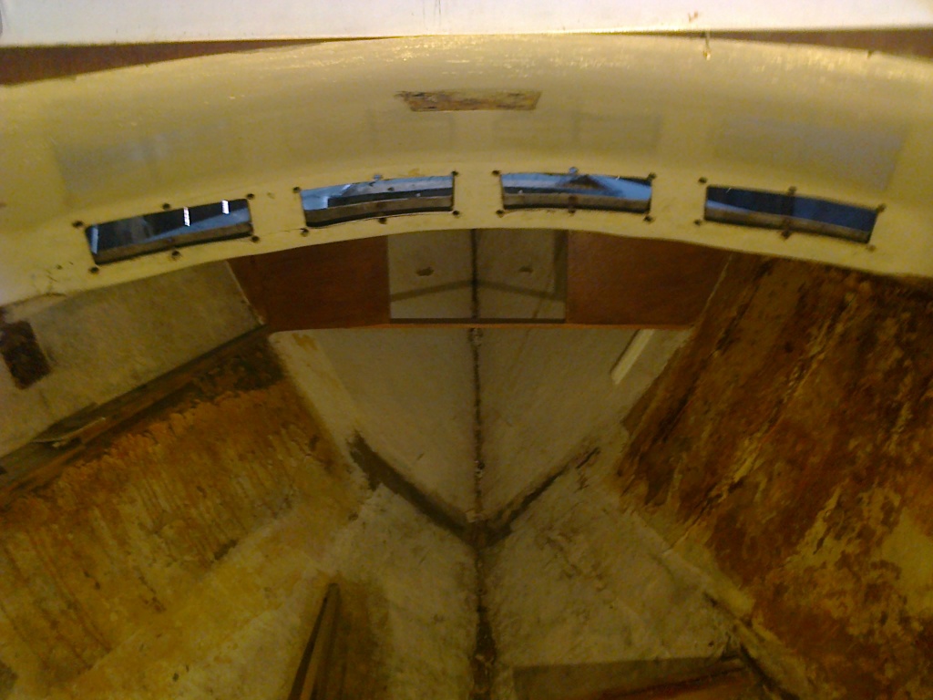

Jako że dojrzałem do rozpoczęcia remontu to kilka fotek
Komentarz: Potem poprawka szczotką na wiertarce
Remont 005.jpg [ 217.93 KiB | Przeglądane 6136 razy ]
Komentarz: Najpierw tarcza listkowa na diaksie, zeszlifowane resztki laminowania zabudowy
Remont 004.jpg [ 242.14 KiB | Przeglądane 6136 razy ]
Komentarz: I widok ogólny
Remont 003.jpg [ 203.94 KiB | Przeglądane 6136 razy ]
Komentarz: A tak z drugiej burty
Remont 002.jpg [ 233.84 KiB | Przeglądane 6136 razy ]
Komentarz: Po usunięciu zabudowy i wykładzin prezentuje się tak
Remont 001.jpg [ 257.16 KiB | Przeglądane 6136 razy ]

nie jest najgorzej

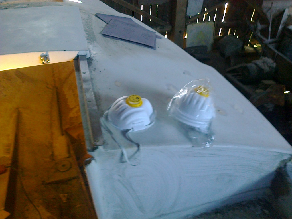

Ponieważ więcej niż 5 zdjęć nie włazi to cdn. Coby się w pyle nie udławić stosuję takie coś. Wg instrukcji ma to wystarczyć na ok 8 godzin pracy. W rzeczywistości po 30 minutach już jest zabita (maska) pyłem.
Tak więc maska co pół godziny i dobra wentylacja "szkutni".
Komentarz: Dobra wentylacja to podstawa
Remont 006.jpg [ 275.81 KiB | Przeglądane 6119 razy ]
Komentarz: tzw. ryjmaski lub namordniki
Remont 007.jpg [ 204.28 KiB | Przeglądane 6119 razy ]
Za często bierzesz oddech. Zmniejsz częstotliwość oddechów a maska spełni to co producent napisał :rotfl: . Powodzenia

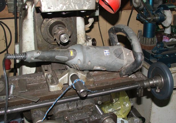

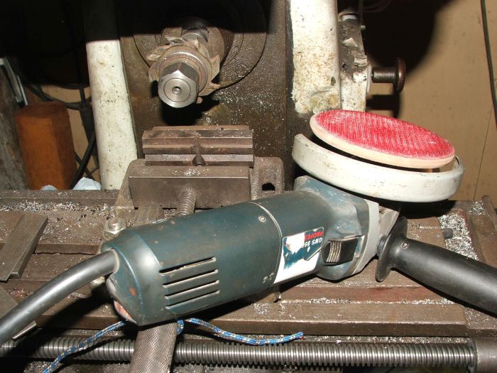

Może warto pomyśleć o szlifierce kątowej z elektroniczną regulacją obrotów? (...)
Waliant ma po tysiąckroć rację :D Bierzesz szlifierkę kątową z regulacją obrotów.
Taką małą (jednoręczną ), ale o większej mocy ( 800 - 850 W ).
Miękką planszę do tarcz na rzepy. I szlifujesz bez tego pyłu.
Przy dobrze dobranej prędkości skrawania i gradacji ziarna tarcz. Całą łódkę dasz radę przeszlifować za 12 - 14 godzin :) Zużywając skrajnie mało tarcz ( mniej jak 10 ).
Tarcze nie będą się "zabijały" urobkiem ( po prostu co jakiś czas zdejmujesz tarczę i trzepiesz jak dywan ;) ).
Ja bym zaczął od tarcz o gradacji 40 lub 60... prędkość kątowa, jak proponuje waliant
( ok 1000 rpm )
Na pierwszej fotce masz przykład zestawu o którym myślę...

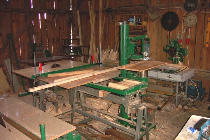

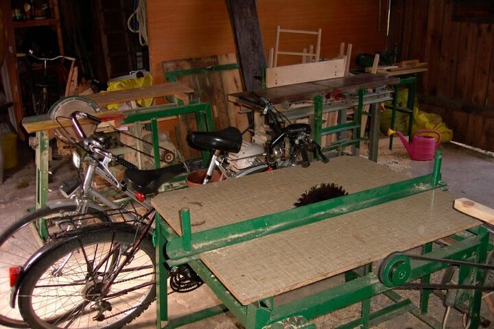

Co do wentylacji szkutni, to mam podobnie w jednym pomieszczeniu mojej szkutnio-stolarni... Ale takiego zapylenia to nigdy to pomieszczenie nie widziało ;)
Mimo, że stoją tam i pylące szlifierki :)

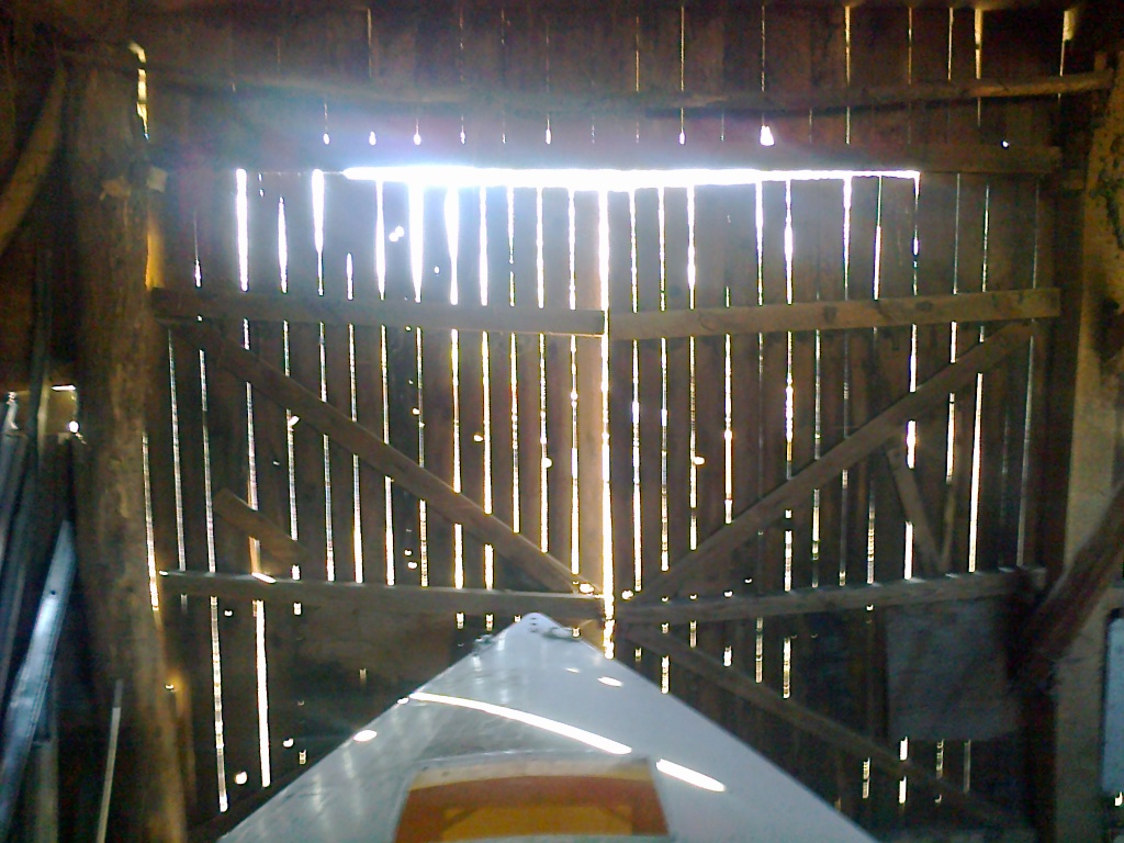

Zresztą co to za problem obić drzwi jakąś folią albo dyktą.
Problem będzie ;) Pył jest dosyć ciężki i bez przewiewu Bombel się nam udusić gotów :(
Komentarz: A co do ogrzewania, to... "sorry - taki mamy klimat " ;)
stol2.jpg [ 73.09 KiB | Przeglądane 5990 razy ]
Komentarz: Wentylacja to podstawa ;)
stol1.jpg [ 68.97 KiB | Przeglądane 5990 razy ]
szlifowanie.jpg [ 90.04 KiB | Przeglądane 5990 razy ]

Bombel napisał(a):
No i znów zabili klina. Szukać wielkiej wolnoobrotowej szlifiery czy zastosować chemię??
Na jakąkolwiek chemię, która tego antyporostu by się chciała "chycić" ;) To masz chyba za zimno...
Trujące to w sumie jest wszystko, co szlifujesz :(
Ale jak by mniej pyliło, to te maski będą chyba w sam raz...
Co do dużej wolnoobrotowej szlifiery. Jak mi podasz adres na PW, to mogę ci wypożyczyć taką wolnoobrotową, jak na fotce. Z tarczą chyba 250 średnicy :)
