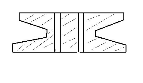

PostNapisane: 9 sty 2014, o 08:32
Dobrze będzie z tymi słojami poziomo pod warunkiem ,że przepuścimy śruby mocujące przez całość
knaga.JPG [ 13.29 KiB | Przeglądane 7159 razy ]

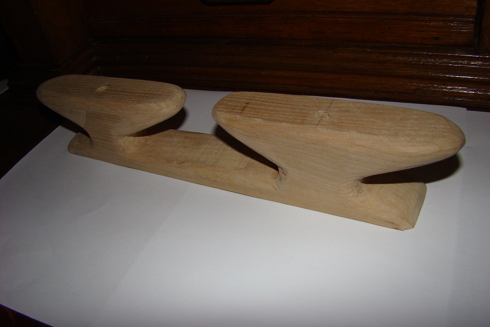

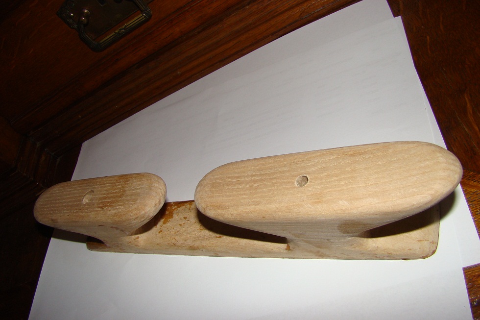

A to dodam takie jak mam, klasyczne, a zgrabnemi znajdujem ich :D

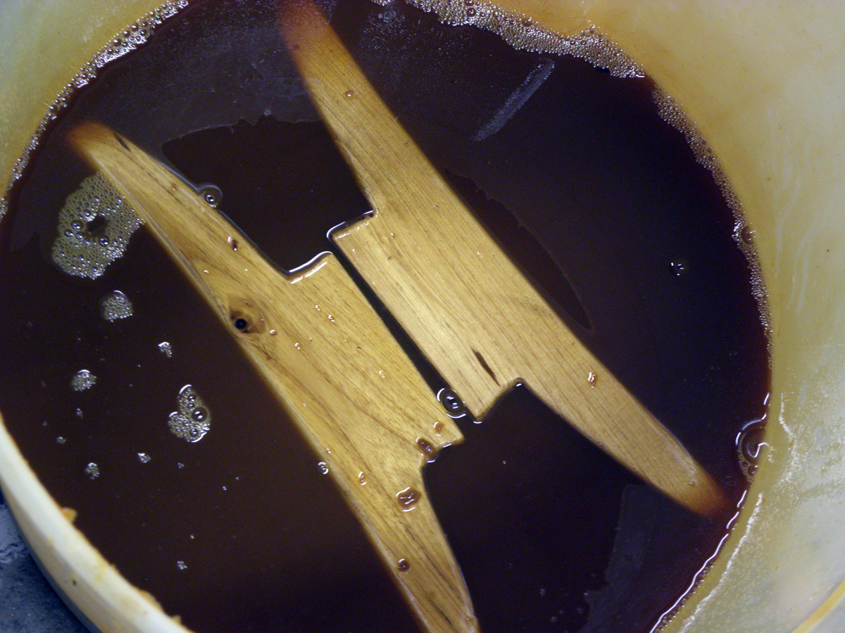

Gotować się nie musi, to tylko dla przyspieszenia - można utopnąć drobiazgi w miksturze (w zamkniętym pojemniku coby nie odparował) i zostawić na kilka tygodni alibo i miesięcy, im dłużej tym lepiej.
Klasyczny impregnat to mieszanka oleju lnianego, smoły drzewnej i terpentyny, z grubsza po równo. Smoła i terpentyna są grzybobójcze; smoła musi być rozpuszczona w oleju; terpentyna robi za rozcieńczalnik. Zamiast smoły można użyć dziegciu (smoły brzozowej). Siem to podgrzewa (nieprzesadnie, np. na kąpieli wodnej...) i maluje.
Do "gotowania w impregnacie" można użyć także pokostu, bo szybciej się utwardzi (prawdziwego! ) lub mieszanki pokostu z olejem . Smoły i terpentyny można mniej - smoły starczy 1/4 ilości oleju albo i mniej, terpentyny wg gustu ale nie powinno być mniej niż smoły. Jak kto lubi.
Oczywiście można też gotować w samym oleju, tak tylko dla wodoodporności.
Można też gotować w wosku (albo parafinie), co przydatne zwłaszcza jeśli drewno nie jest suche - się gotuje aż przestanie bąbelki pary puszczać ;)

Kiedyś do Ramblera dorobiłem knagi dębowe, a znajomy z innego drewna ale już nie pamiętam z jakiego...
tu opis:
http://szkutnikamator.pl/index.php/patenty-i-porady/75-knaga-drewniana
ta knaga doskonale się spisywała jako cumownicza :-)

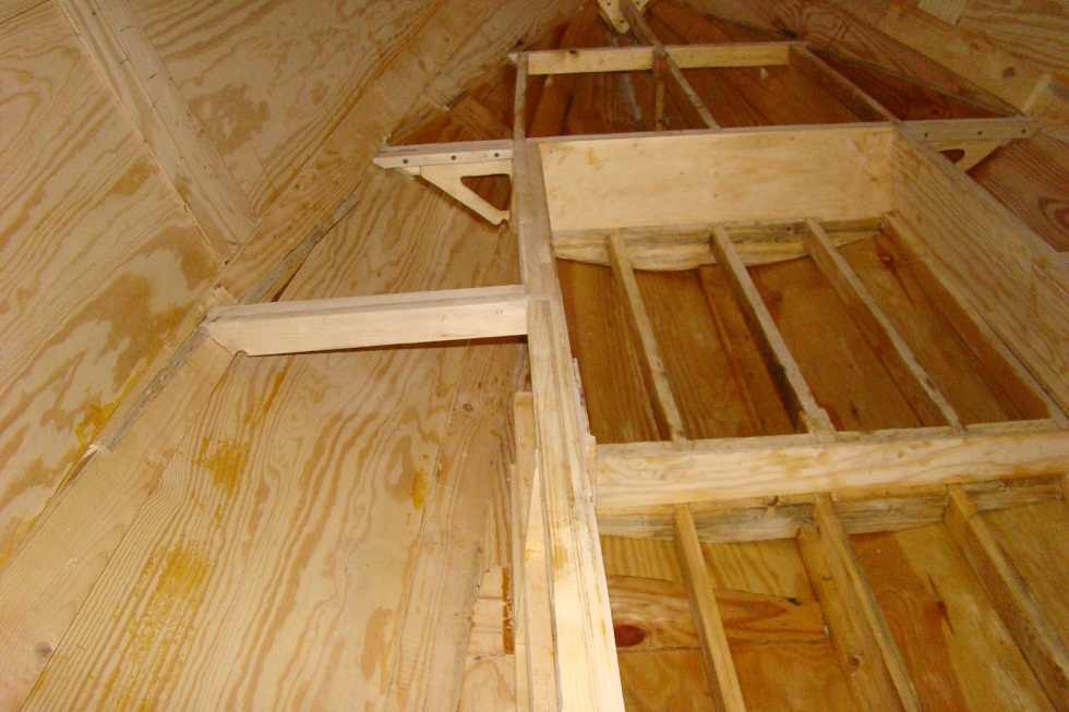

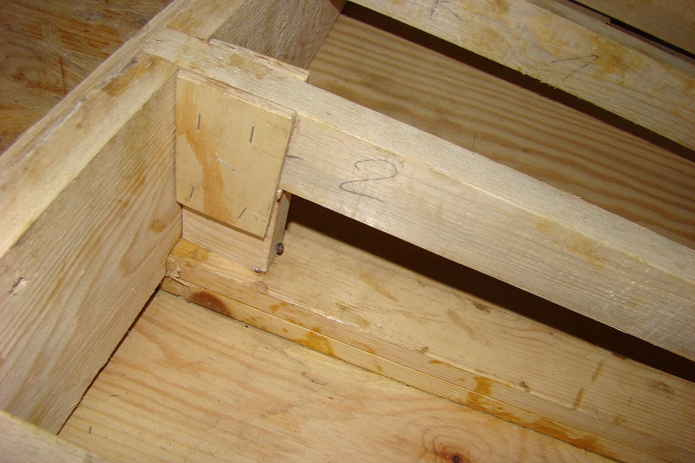

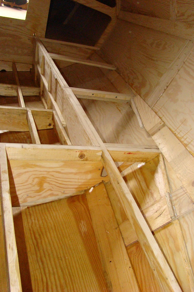

To wracając do łódki , pokażę o co kaman ze skrzynią mieczową i fałem sprowadzonym do kokpitu , co widać na zdjęciach. Podłoga kokpitu ma ustaloną wysokość i małe pole manewru , więc zaprojektowałem taką wysokość skrzyń mieczowych , aby były trochę wyżej . Mosiężna rurka prowadzi fał z kokpitu przez skrzynkę do miecza . Kokpit odpływowy , więc niewielka ilość wody jaka może się przedostać nie stanowi problemu . Zresztą na fale zamontuję taki jakby korek , który po opuszczeniu miecza zatka otwór
DSC01537.JPG [ 208.27 KiB | Przeglądane 6275 razy ]
DSC01538.JPG [ 182.18 KiB | Przeglądane 6275 razy ]
DSC01536.JPG [ 196.21 KiB | Przeglądane 6275 razy ]

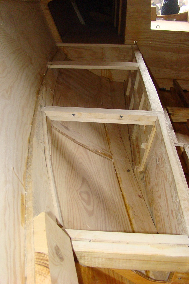

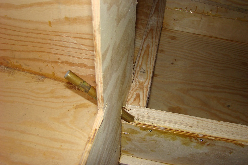

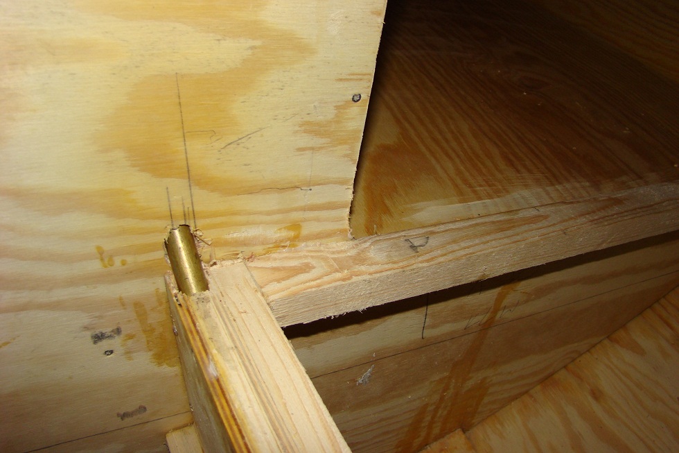

Zostały jeszcze do wklejenia podpórki podłogi kabiny przy skrzynkach mieczowych . Dodatkowa podpórka w miejscu gdzie będzie pilers , wklejona .
Komentarz: Dodatkowa podpórka po pilers
DSC01539.JPG [ 236.31 KiB | Przeglądane 6118 razy ]
Komentarz: Podpórki podłogi
DSC01535.JPG [ 298.52 KiB | Przeglądane 6118 razy ]

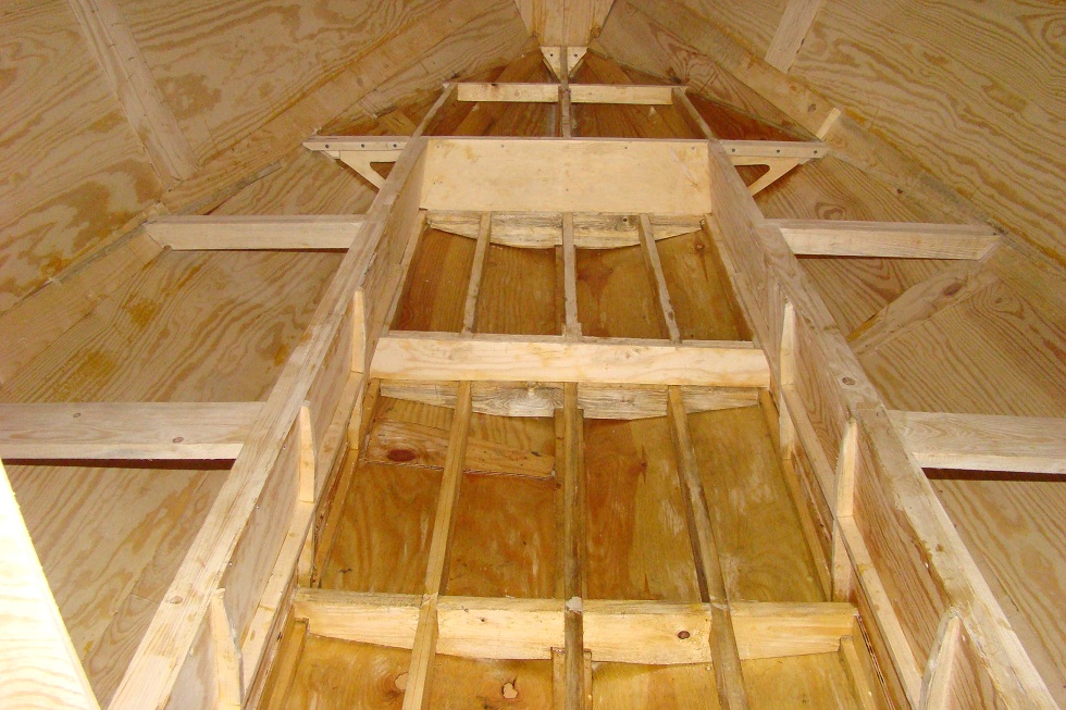

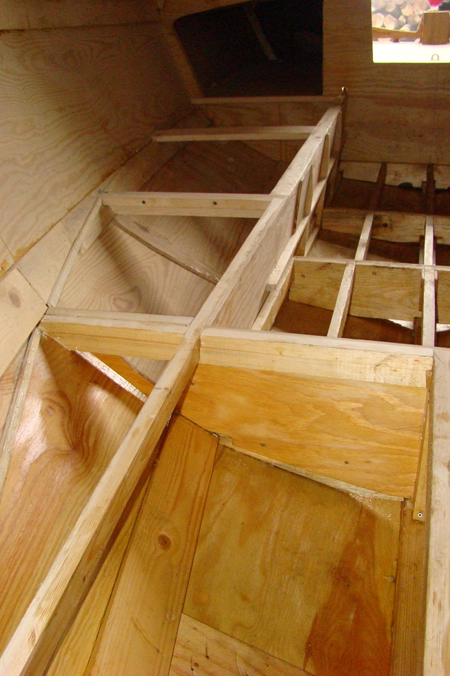

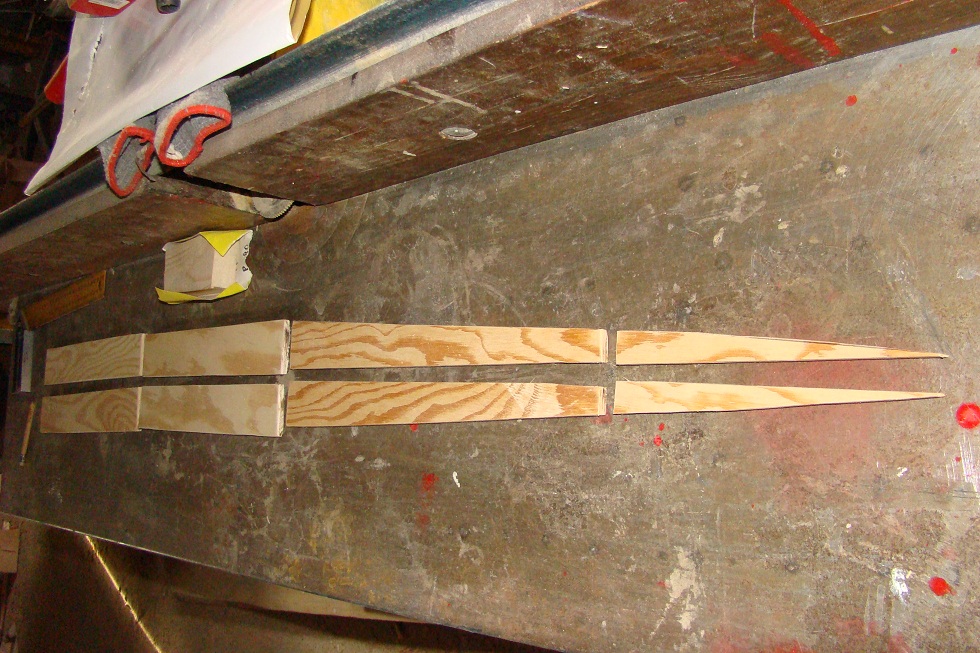

Dzięki sprzyjającej pogodzie udało mi się zaprojektować , zmontować i skleić kompletną konstrukcję nośną zabudowy kabiny . :D . Wymagało to pewnego harmonogramu prac , bo żywicy trzeba dać z tydzień na utwardzenie nim się doklei kolejne elementy . Jeszcze okaże się , że przez zimę więcej pokleję przy łódce niż przez lato :rotfl: Zostało zrobienie szablonów poszycia koi i podłogi , ale to trochę zabawy i zostawiam na czas , jak spadną temperatury . To teraz galeria :
DSC01544.JPG [ 229.14 KiB | Przeglądane 6003 razy ]
DSC01546.JPG [ 234.79 KiB | Przeglądane 6003 razy ]
DSC01542.JPG [ 256.91 KiB | Przeglądane 6003 razy ]

To jeszcze kilka uwag odnośnie zabudowy kabiny . Punktem wyjścia były skrzynki mieczowe . Dlaczego dwie ? Po pierwsze jeden miecz w oryginalnym projekcie jest dłuższy i wchodziłby w kokpit . Po drugie , chcąc zachować linię łódki , kabinę zaprojektowałem dość niską . Miecze boczne poprawiają komunikację w kabinie . Temu też służy dzielona podłoga , dzięki czemu jest większa wysokość w zejściówce . Skrzynki mieczowe są przyklejone tylko do poszycia sklejkowego , więc czytając o kłopotach Kurczaka ze skrzynką , trzeba było je odpowiednio usztywnić . Z dołu skrzynki poprzez denniki są połączone ze stępką . U góry są połączone ze wzdłużnikami . Dodam , że większość zabudowy jest poniżej KLW , co m.in . pomoże uniknąć dodatkowego balastu . Oczywiście to okaże się po zwodowaniu , ale w razie czego w zęzie można umieścić 100-150 kg . Zrobiła się zima , koniec z klejeniem , więc się biorę za polerowanie knagi :lol:

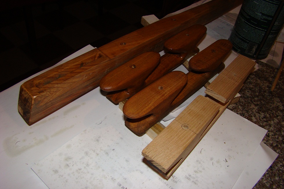

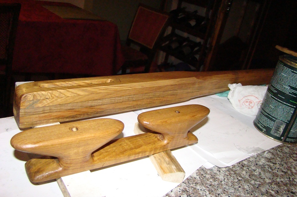

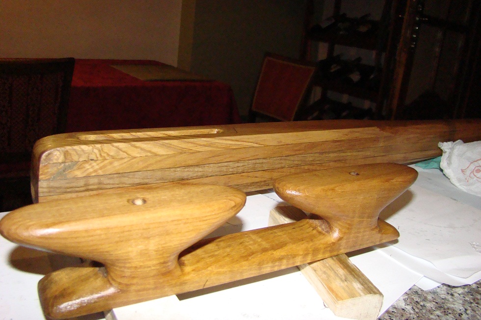

Żarty się skończyły , zima w końcu przyszła .Byłem dziś w stolarni , bo trzeba było powiercić w elementach steru i wyciąć kolejną podwójną knagę . Wytrzymałem może ze 2 godz , bo strasznie zimno Z pracami przenoszę się do kotłowni do piwnicy i do kuchni :D . Pierwsza knaga już gotowa :
Komentarz: Knaga wyszlifowana i gotowa do olejowania
DSC01561.JPG [ 165.54 KiB | Przeglądane 5745 razy ]
DSC01558.JPG [ 143.52 KiB | Przeglądane 5745 razy ]

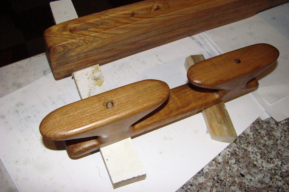

Komentarz: Knaga wstępnie obrobiona kątówką
DSC01557.JPG [ 160.47 KiB | Przeglądane 5745 razy ]
PostNapisane: 28 sty 2014, o 19:51
Posty: 1143
Podziękował : 243
Otrzymał podziękowań: 448

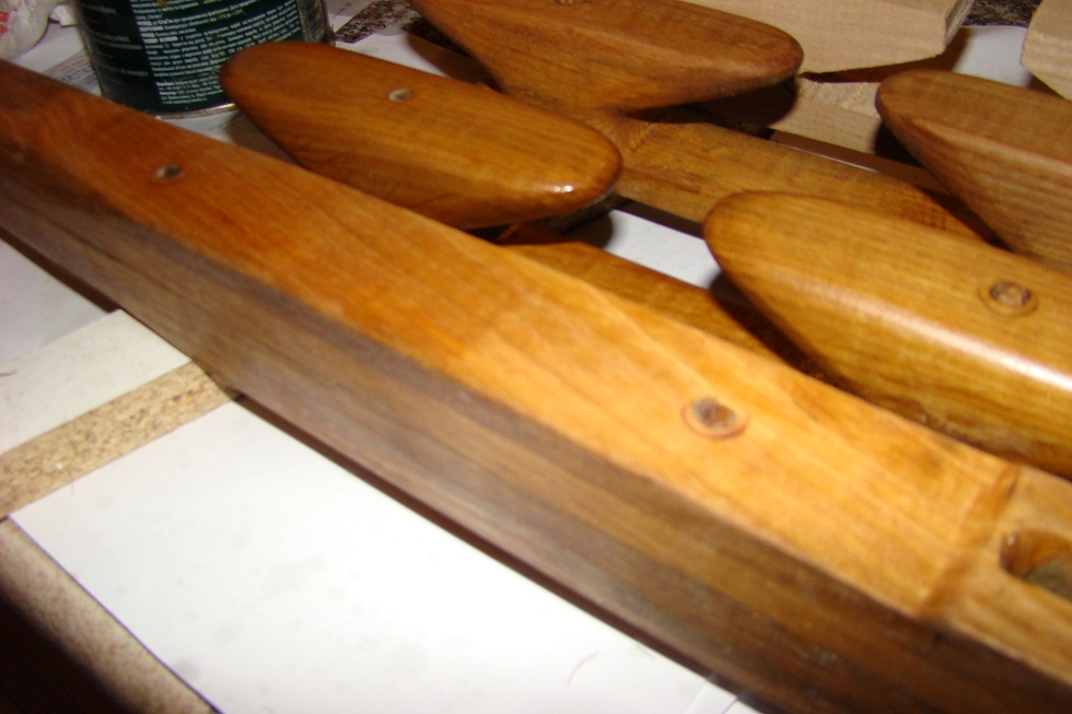

Pierwsza podwójna knaga już ze 4 razy olejowana . Prawda , że pięknie pasuje do rumpla :D
DSC01576.JPG [ 239.61 KiB | Przeglądane 5575 razy ]
DSC01574.JPG [ 219.17 KiB | Przeglądane 5575 razy ]
DSC01573.JPG [ 234.98 KiB | Przeglądane 5575 razy ]

Wykończenia zajmują mnóstwo czasu, ale nie warto odpuszczać szczegółów i na siłę przyspieszać, bo to się mści później.
Dokładnie tak . Tym bardziej , że pogoda nie pozwala na inne prace .Szlifuję w piwnicy , a żona wydzierżawiła mi część blatu wyspy w kuchni do olejowania . W końcu , co to za różnica Kujawski , czy lniany :rotfl: . Trzy podwójne knagi mam prawie gotowe . Dodam , że zrobienie jednej , to jakieś 3 godziny i to z przerwą na kawę :lol: , więc nie jest tak źle . W ramach dopieszczania , zmieniłem trochę rumpel . Wielki plus olejowania , to po usunięciu jakiegoś fragmentu , wystarczy nasączyć obrobioną powierzchnię i nie ma śladu .
Komentarz: Zmiana w rumplu pod knagi
DSC01578.JPG [ 158.06 KiB | Przeglądane 5340 razy ]
Komentarz: Różne fazy obróbki knag
DSC01577.JPG [ 185.01 KiB | Przeglądane 5340 razy ]
