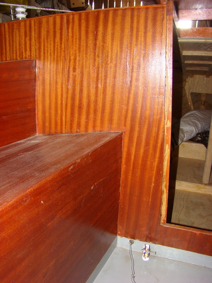

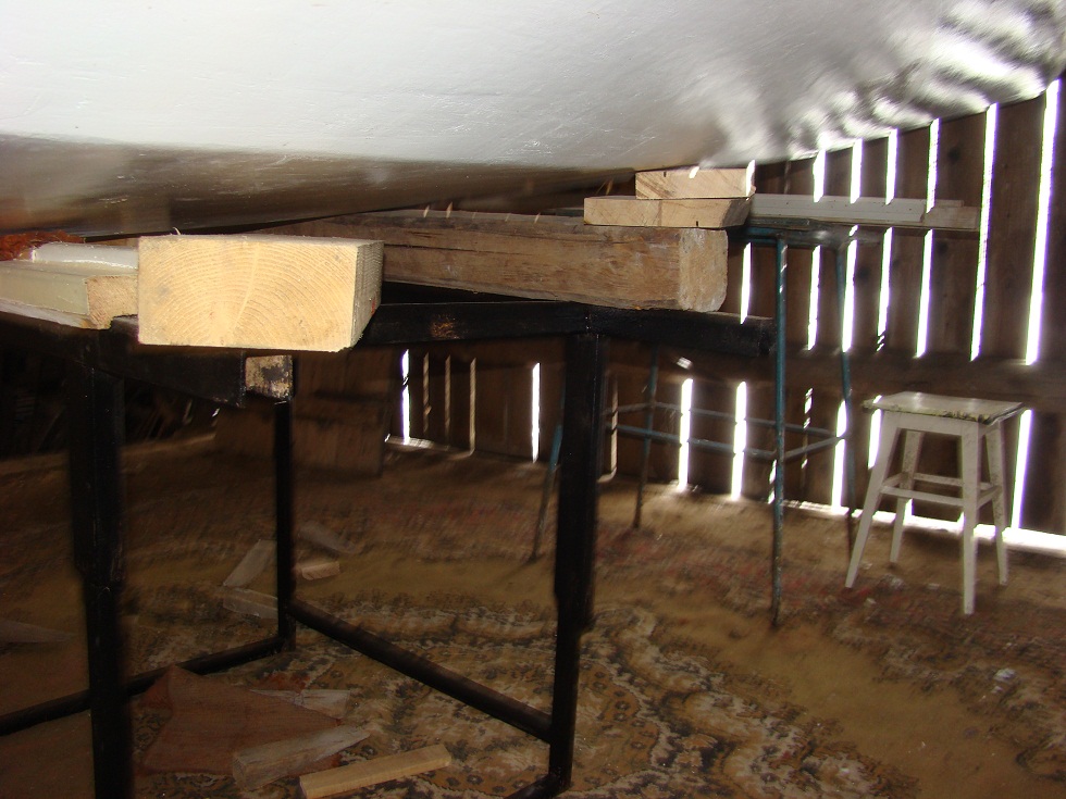

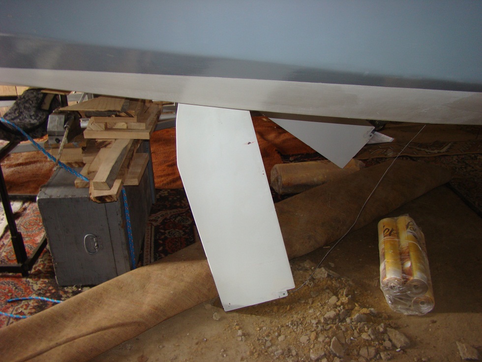

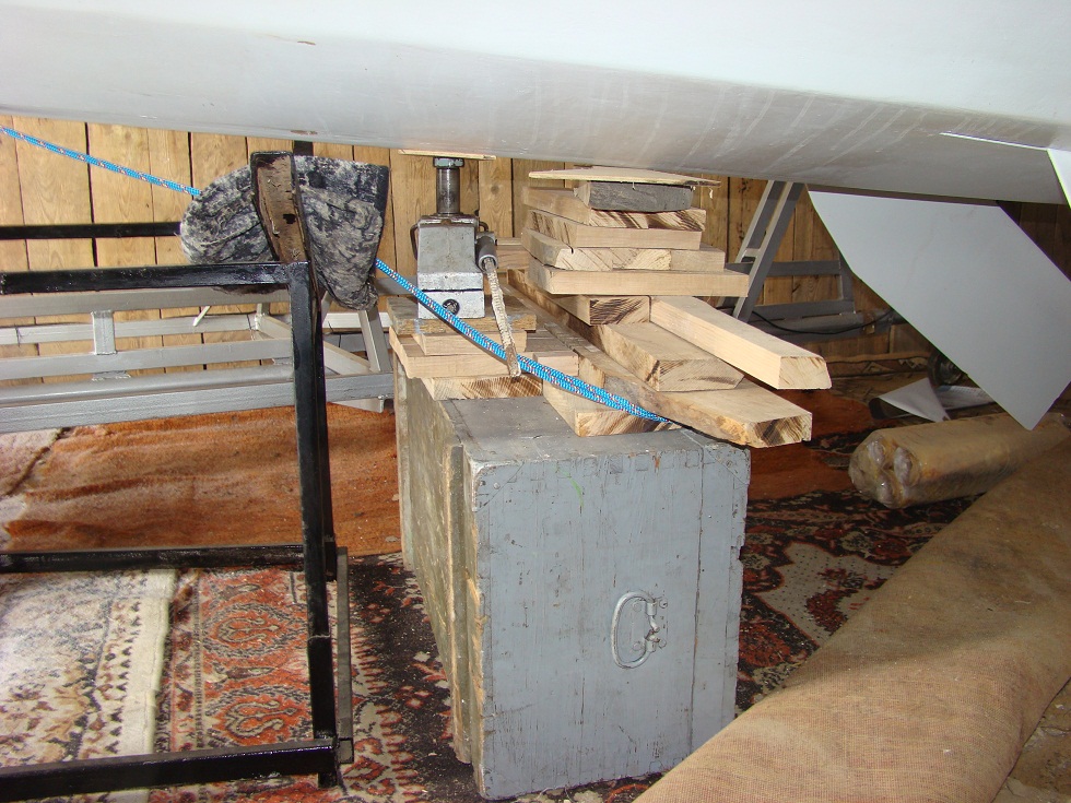

Klatka schodowa w domu prawie gotowa , więc pora wracać do gry :D . Najpierw chcę się zająć fałami mieczy . Poza tym chciałem sprawdzić czy miecze chodzą prawidłowo , bo założyłem je dopiero w dniu wodowania i nawet nie wiem czy wychylają się do końca . Aby to sprawdzić , zacząłem podnosić przód łódki , ale w obawie że się " omsknie" , zrobiłem jeszcze mały podkop , aby miecz mógł się wychylić do końca . Wszystko chodzi OK , czyli "Shark " ma prawidłowo rozwinięte płetwy brzuszne :rotfl: . Teraz mogłem zmierzyć rzeczywisty skok fału . Wynosi on faktycznie 1,5 m i jak umieszczę jedną rolkę na dole , a drugą na górze ściany kabiny , to uda się zaknagować fały na "styk".

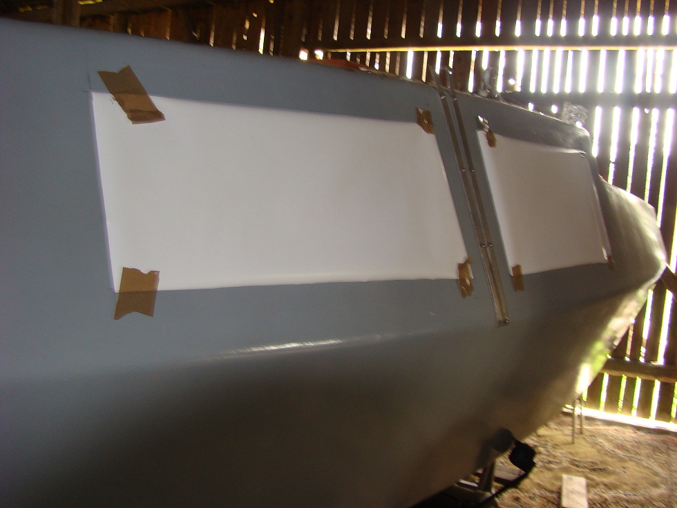

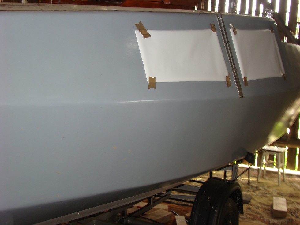

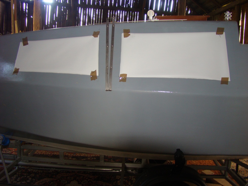

Jeśli chodzi o klejenie okien , to jak pisałem , będę to robił za pomocą produktów Sika . Ale muszę przyznać , że jako człowieka skłonnego do eksperymentów , bardzo zainteresował mnie pomysł Bombela . Tym bardziej , że łódka będzie użytkowana na śródlądziu i będzie na wodzie tylko na czas pływania . Koszty nieduże i tylko poczekać ile lat zostanie zachowana szczelność . Są jednak dwa istotne przeciwskazania . Po pierwsze konieczność ponownego rozbierania i czyszczenia elementów jeśli nastąpi utrata szczelności , a im szybciej to nastąpi , tym większy ból . Jest jeszcze drugi ważniejszy powód , mianowicie naprężenia . Wklejam zdjęcia kadłuba ze wzornikami okien i usytuowaniem podwięzi wantowych . Nie będę się tu doktoryzował jakie to rodzaje naprężeń , ale moim zdaniem będą występować . Aby szyby przed tym uchronić , lepiej zastosować sprawdzony sposób . Dodam , że śruby chcę dać tylko po to , aby ustalić położenie szyb do klejenia i dociśnięcia ich do dystansów na krzywiźnie powierzchni .
DSC03466.JPG [ 163.29 KiB | Przeglądane 6417 razy ]
DSC03465.JPG [ 169.51 KiB | Przeglądane 6417 razy ]
DSC03464.JPG [ 178.28 KiB | Przeglądane 6417 razy ]
PostNapisane: 6 lut 2015, o 19:24
Posty: 13911
Podziękował : 1645
Otrzymał podziękowań: 2398
Czy jedno okno by nie wystarczyło?

Wydaje mi się ,że okienka by wyglądały lepiej bez śrub
O śrubach pisałem , bo stabilizują położenie okien w stosunku do kadłuba , oraz ustalają właściwy dystans . Z drugiej strony sporo zabawy z wierceniem osiowych otworów , no i śruby nie poprawiają wyglądu . Chyba z nich zrezygnuję , tylko problem docisku na czas klejenia i ustalenia położenia . Trzeba będzie kleić po kolei okna , a docisk za pomocą jakichś gum jak np. z ekspandera . Co radzicie ?
Eliptyczne. 1/3 wysokości.
