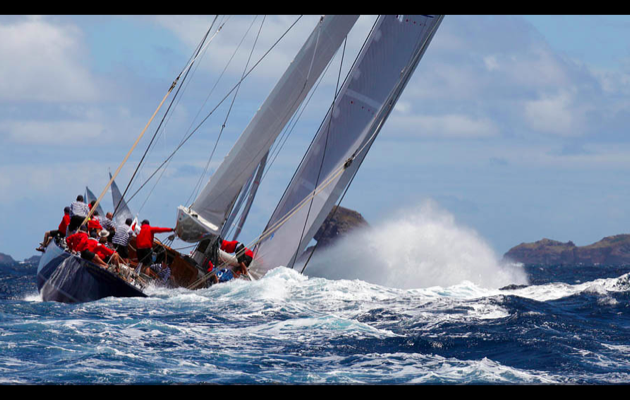

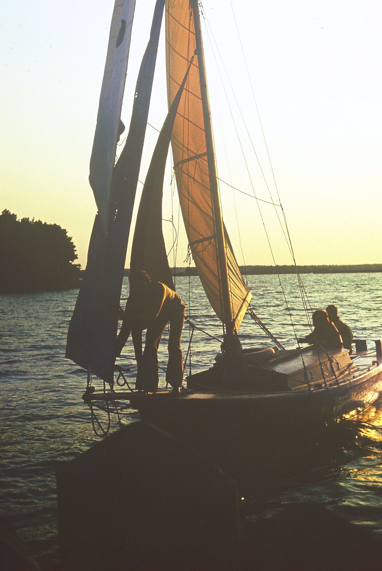

PostNapisane: 23 sie 2017, o 15:55
Tysiące żeglarzy, dziesiątki firm czarterowyc,i kilkunastu producentow j zapewne parę set osób pracujących nad dyrektywami unijnymi są w błędzie i muszą czytać to forum by w końcu nauczyć się robić i wykorzystywać te nieszczęsne mazurskie jednostki...
Tak masz rację są w błędzie:
Całe lata pływałem (samotnie też) Mamutem i nie miałem potrzeby budowania barierek.
Inne tysiące żeglarzy przez setki lat tego nie miały i było dobrze:
Do czasu gdy ktoś poczuł, że może zrobić niezły biznes na rurkach.
Na prawdę to na gładkiej wodzie nie jest potrzebne, wręcz łatwiej się potknąć licząc na fakt, że coś jeszcze jest.
Na jachcie 6-8m długości wystarczy handreling na nadbudówce - (jeśli taka jest*) i kosz dziobowy.
Natomiast brak żelastwa nad pokładem pozwala wydatnie zmniejszyć prawdopodobieństwo grzyba.
* A to, że porządne nadbudówki zanikły to też sygnał ostatnich czasów.
PS
Nie od dziś lansuję wszywanie "karimat" w górne części żagli, aby (bez istotnych strat aerodynamicznych) wydatnie powiększyć bezpieczeństwo łódek śródlądowych.
