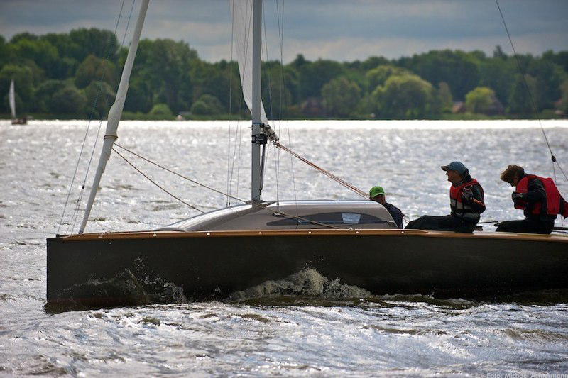

Jest to podpora masztu, spełniająca swoją funkcję przy składaniu masztu pod mostami lub liniami elektrycznymi. Ta podpora często jest wykorzystywana dodatkowo jako miejsce mocowania achtersztagu oraz jako uchwyt na koło ratunkowe.
Ale to tylko drobny, tyle, że najwyższy i na środku pawęży, fragment tego stalowego parkanu. Wszystko razem (kosze dziobowy i rufowe, podpora masztu, stójki sztormrelingu, liny sztormrelingu) waży swoje kilogramy - zamocowane wysoko nad linią wodną. Ile balastu ma to zrekompensować, żeby łódka wstała z grzyba???

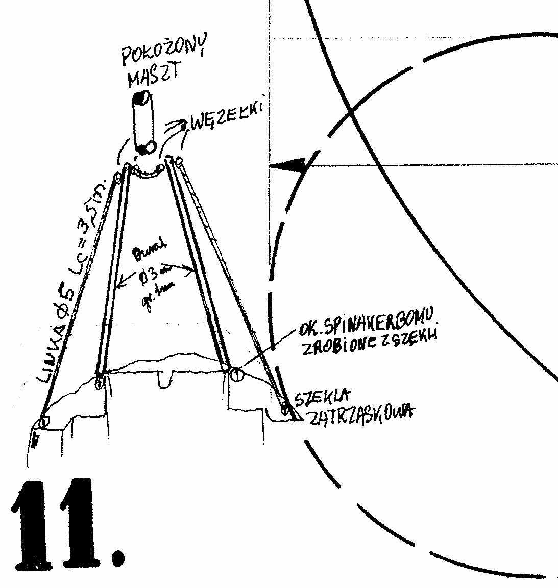

Jeżeli nie wiesz jaka jest funkcja tego okucia, to lepiej spytaj zamiast pisać głupoty ;) Jest to podpora masztu
Jeden taki jacht śródlądowy miał tak:
ark 11 okucia -stojak masztowy.jpg [ 84.39 KiB | Przeglądane 6833 razy ]
Dwie rurki* - dwie linki - cztery haczyki.
*np. kijki do nart.
