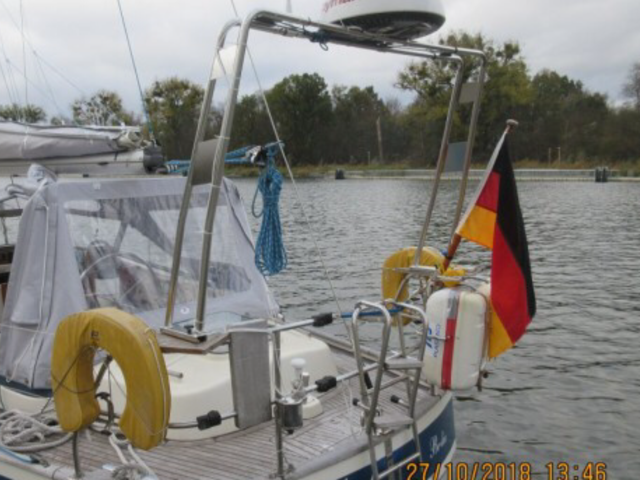

Drugie podejście ze zdjątkiem z Trzebieży.
Łańcuch jest w niebieskim plastykowym wężu.
Bramka i tratwa nie rozchybotały kosza.

Też tak zrobię. Dolna część kosza będzie rurkowa, z możliwością odczepienia z jednej strony i odchylenia, żeby można było korzystać z trapu bez przechodzenia górą. :)
To poprawi w pewnym stopniu sztywność całej konstrukcji. Maszt do anteny będzie jednak zamontowany. Niezależnie od rozwoju sytuacji będzie miejsce na zapasową :)

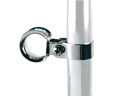

Takie cóś, albo podobne.
Jeżeli użyjesz żeglarską antenę 0,95 m to się nie urwie.

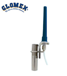

Waliant, bym się zdziwił jakby była nierdzewka!
To antena dla AISa.

Jeżeli jeszcze coś mogę napisać...
Antena do AIS-a nie jest jakąś specjalnie dedykowaną anteną akurat do tego.
Może to być dowolna antena na pasmo 156 MHz.
