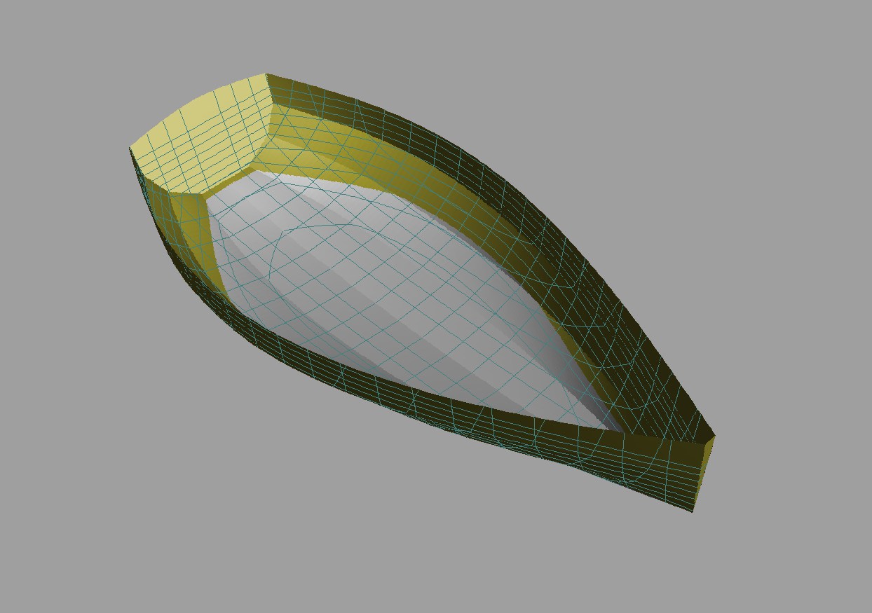

El Bolero :D
Z inspiracji mbobera1 wczytałem profil zacnej pychówki, FreeShip sam wygenerował resztę (zadałem mu tylko parametry), a że wyszła ciekawa bryła, to ją dociągnąłem i jest. Może być?
El Bolero.jpg [ 118 KiB | Przeglądane 11109 razy ]
Lc = 3,0 m
Bc = 1,4 m
Z = 0,1 m
W = 105 kG

mjs mam pytanie czy zmieniajac ksztalty tych kadlubow wychodza ci rozne - predkosci? ostrosc chodzenia, itp
ps. bardzo jestem ciekaw jakby wyszedl w takim porownaniu moj ;) tylko nie wiem jak ci go moge opomiarowac i podeslac ;)

Wychodzą!
Głównym problemem jest - z czym to porównać.
Zbieram od zawsze rysunki (fbm) mjs'a-Sziwy i mam już ich chyba z setkę.
Są tam i Sportiny 595/7 Ramblery, większość moich, i wiele innych, ale proste jest porównywanie tylko oporów czołowych.
Jeśli zechcemy dodać przechył i kąt dryfu (jeszcze nie próbowałem), a roboty co nie miara. To wszystko trzeba by zrobić dla kilku podobnych łódek i różnych przechyłów/dryfów, a otrzymujemy wielki zasób danych do porównań.
Jak dla mnie zbyt wielki, aby ogarnąć po kilku dniach ciężkiej i żmudnej dłubaniny.
Przykład:
Robiąc (~~140 przybliżeń) Szamanidesa porównywaliśmy (z Myszkiem) opory (tylko czołowe) z Bruceo. Coś wynikło - tyle, że w innym programie do obliczeń oporów (Michlet) wyniki były skrajnie inne, że nie powiem przeciwne.
Jedną zaletą danych jakie mamy to jest fakt, że ilość przybliżonych linii teoretycznych które wyszły z pod jednej ręki mjs'a* rośnie i już wielokrotnie przerosła to co FreeShip daje jako wzorce.
* z jednej ręki, więc z podobnym przybliżeniem do rzeczywistości.
Przyrost danych jest lawinowy (jak w całej naszej cywilizacji) i jak dla mnie prowadzi do nikąd. Jedynie porównywanie tego samego kadłuba, jest realnie do ogarnięcia, ale być może, to wszystko z powodu, że to ja się starzeję. (znaczy na pewno) ;)
Pewnie tak, ale jeszcze nie pływałem. ;)
Z jakimś wzorcem, może z Finnem? A jak nie, to z poprzednim swoim kadłubem. Mnie się wydaje, że porównanie nie jest aż tak potrzebne. Natomiast przekonanie, że będzie dobry opływ, małe opory, duża stateczność i oczekiwana prędkość, to już jest coś. Jakieś poczucie satysfakcji i zadowolenia. A jeśli jest bezpieczne, wygodne i ładne, to jest optimum.
el bolero a.fbm [59.69 KiB]
Pobrane 242 razy

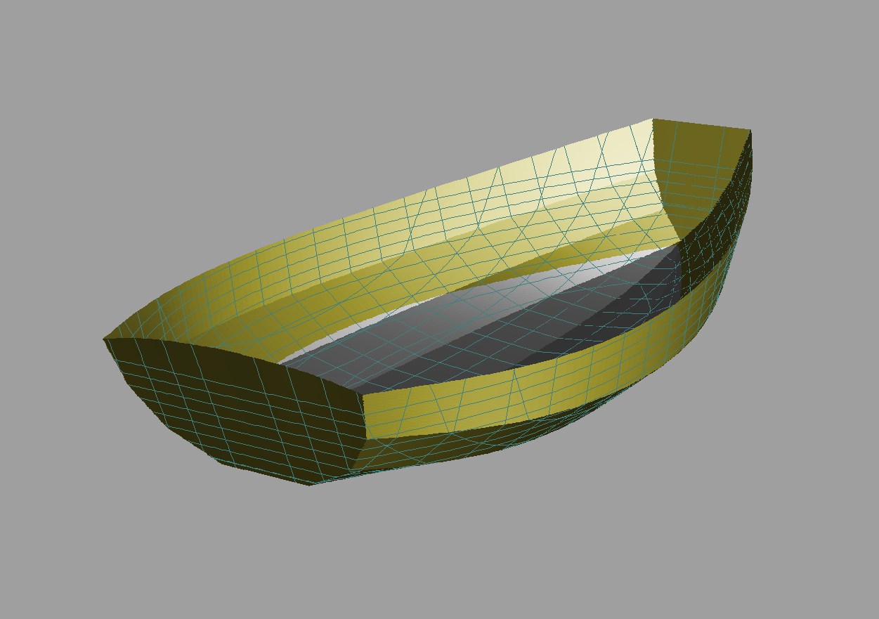

Rozszerzyłem i pochyliłem dziobnicę, żeby była druga wersja (do porównań). Ale wyporność pozostała na 105 kG.
El Bolero B.jpg [ 119.31 KiB | Przeglądane 11073 razy ]
el bolero b.fbm [58.19 KiB]
Pobrane 250 razy
Jak porównywać modele między sobą?
Najprościej jest zamontować napęd mechaniczny, stoper w dłoń i START. :roll:
Później przełożyć go do drugiego i START.
Na MECIE będzie wszystko jasne.
