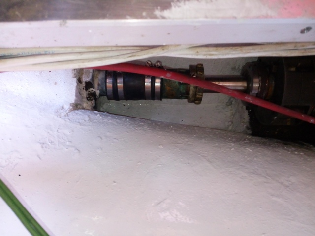

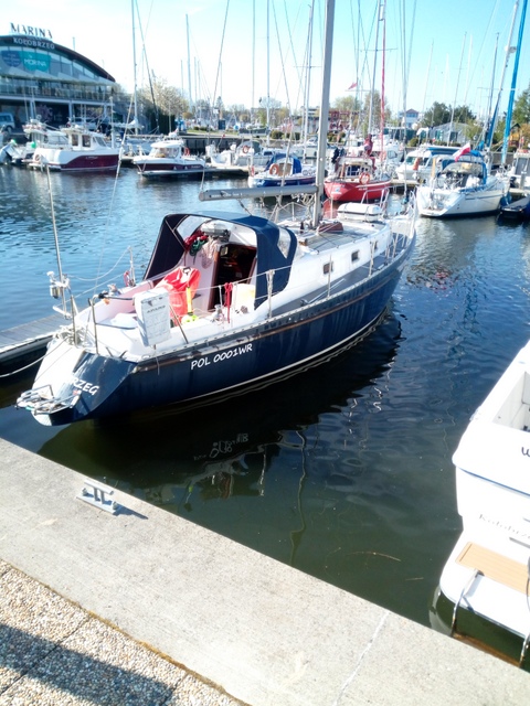

Jacht na wodzie, z dławicy nie cieknie, kręciłem rozrusznikiem nic nie chroboce, nic się nie ociera, wał się obraca po cichutku.. :)
1-IMG_20230504_114742_2.jpg [ 87.95 KiB | Przeglądane 2977 razy ]
Niestety farba, którą wymalowałem zenzę kiepsko schnie, jest za zimno. Nie mam jak zamontować zamka wodnego wydechu i węży. Zostawiłem temat na za tydzień.
W przyszłym tygodniu muszę wszystko ogarnąć do końca, przetestować układ hydrauliczny steru, bo wcześniej nie było okazji.
Ten miesiąc zostanę w Kołobrzegu, jest jeszcze jeden pomysł na stole, ale o tym sza. :)

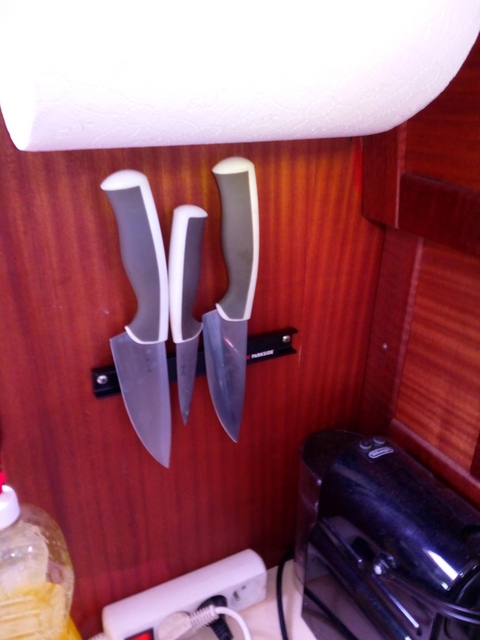

Mam w domu na poddaszu miejsce, gdzie przechowuję narzędzia z płytką wnęką zamykaną ażurowymi dźwiczkami. Tam zamontowałem wieszaki - listwy magnetyczne zakupione w Lidlu do wieszania narzędzi.
Jeden, najmniejszy z nich zabrałem na jacht z zamiarem zamocowania w kuchni jako nożotrzymacz. Oczywiście sprawdziłem najpierw, czy magnes nie ma wpływu na wskazania kompasu. :)
parkside.jpg [ 89.95 KiB | Przeglądane 2838 razy ]
Po zamocowaniu dwoma wkrętami działa super. Rejs "latających noży" nie grozi... :lol:
Do domu też mogę polecić, wiszą na nich bez problemu ciężkie narzędzia typu klucz szwedzki, żabki itp. Kupię jeszcze jeden zestaw ( w komplecie są trzy sztuki różnej długości).

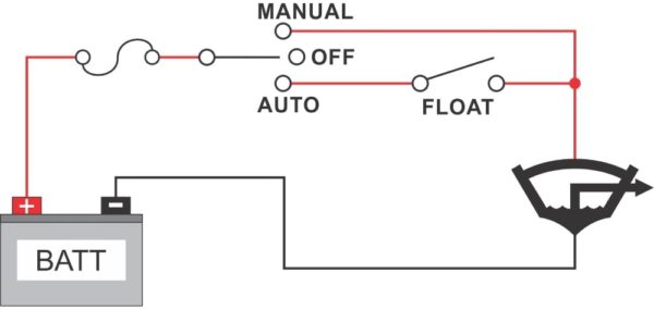

Pytanie dotyczyło tego, czy do przełącznika manual/auto jak pod linkiem można podłączyć zarówno tą pompę z integralnym włącznikiem pływakowym, jak i tą z zewnętrznym, z której wychodzą tylko dwa przewody plus i minus.
Jeśli z tej pompy automatycznej masz 3 kable, to w obu przypadkach jest dokładnie jak na tym schemacie:
Komentarz: schemat z internetu
bilge-pump-float-switch-diagram-manual-auto-switch-600x285.jpg [ 12.74 KiB | Przeglądane 2574 razy ]
jak masz pompę auto, to czerwone kable po prawej z przełącznikiem "float" są wbudowane w pompę, a jak masz pompę manualną, to musisz to sam okablować korzystając z dokupionego pływaka.
O, i to jest właściwe pytanie Piotrka na jego potrzebę.
W odpowiedzi będzie - tak, możesz. Ta z 3 przewodami nie wymaga tłumaczeń jak na schematach z zalinkowanej strony.
Druga pompa tylko w trybie manual, ale też. Po dokupieniu pływaka, za schematami podłączysz plus z włącznika na pływak a z pływaka na plus manualnego plusa i też pompa będzie mogła pracować włącz permamentnie i włącz na czuwaniu.
Pozdrawiam - Paweł Dąbrowski

Dziękuję, odetkało mi się. :)
