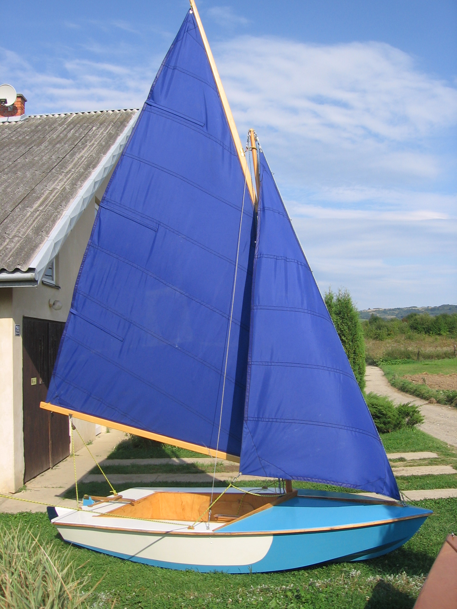

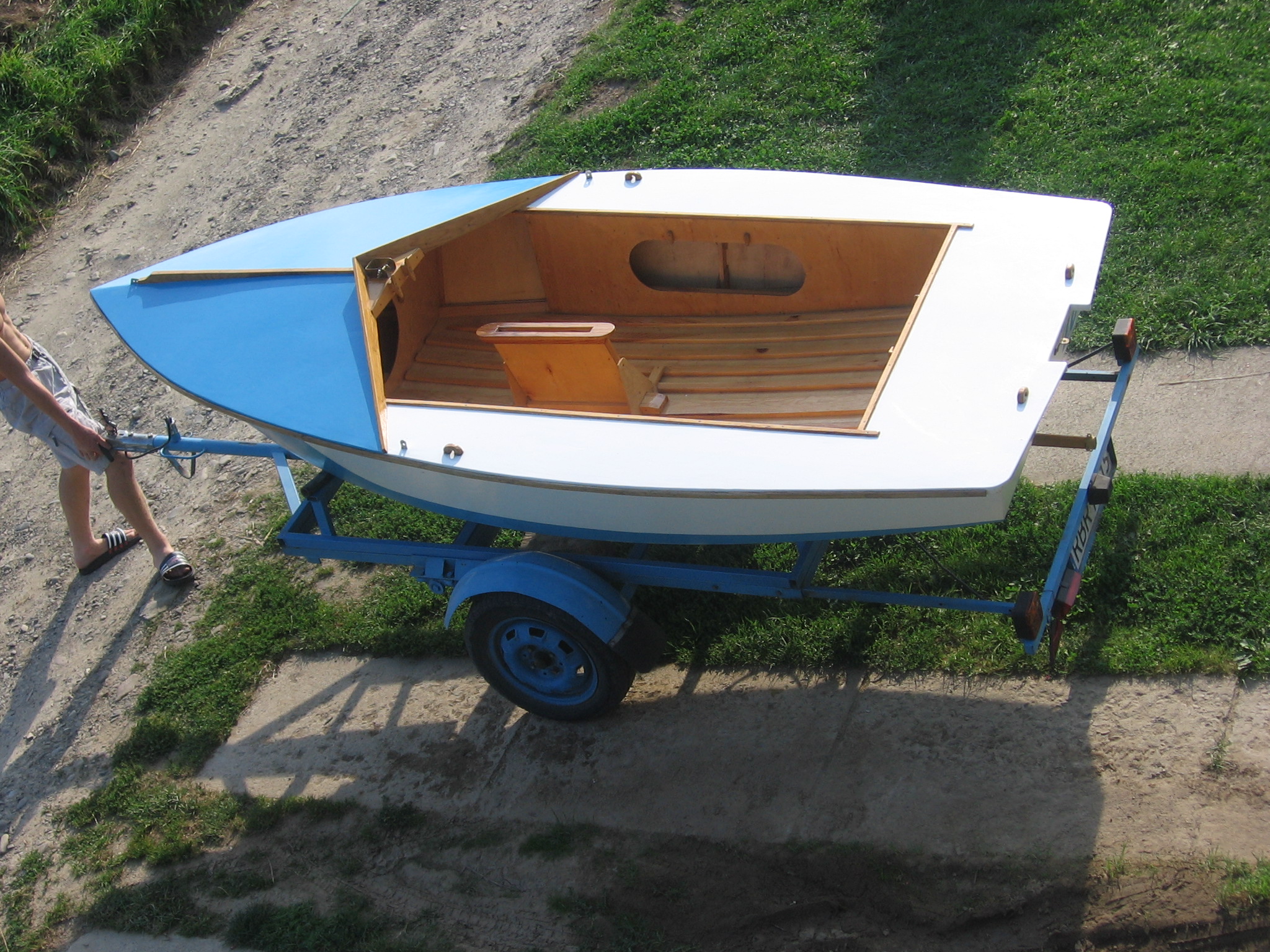

Zgadzam się z Przemkiem. Po zbudowaniu Pasji 400 już wszystkie dna robiłem z 10. Dużo więcej nie waży, a jest sztywne i pewne. Załączam rownież zdjęcie Jungi z 6 plus usztywnienia. Pracochłonne i niewygodne na maxa :lol:
marek
IMG_2045.JPG [ 781.33 KiB | Przeglądane 3184 razy ]
IMG_1998.JPG [ 945.95 KiB | Przeglądane 3184 razy ]

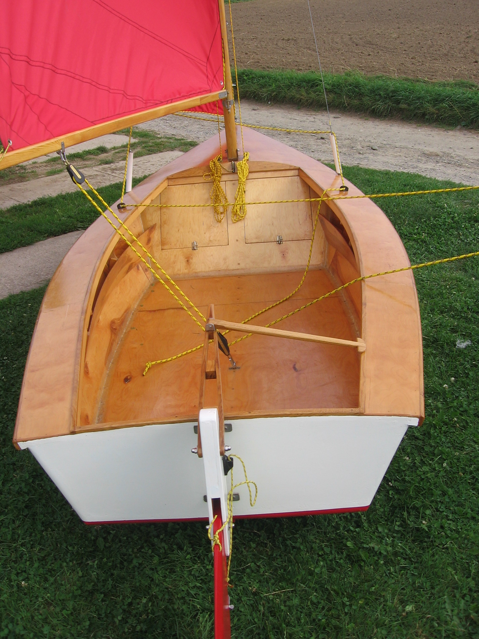

Jej.
Dawno temu moja najbardziej ulubiona konstrukcja z książki "Sam zbuduj łódź". Jak fajnie że ktoś ją zbudował. Pls wrzuć więcej fotek tej ślicznej łódeczki ;-)
Andrzej

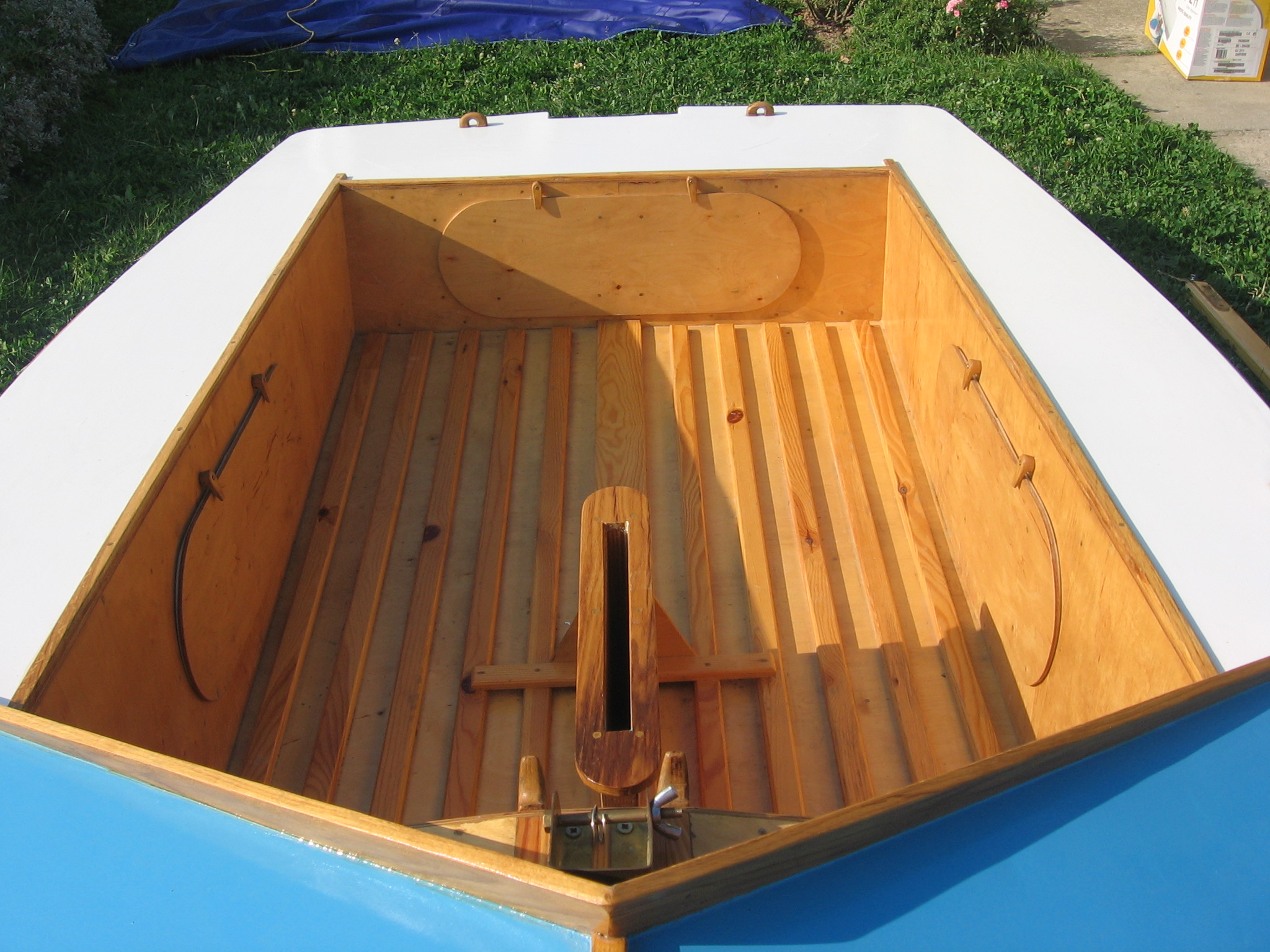

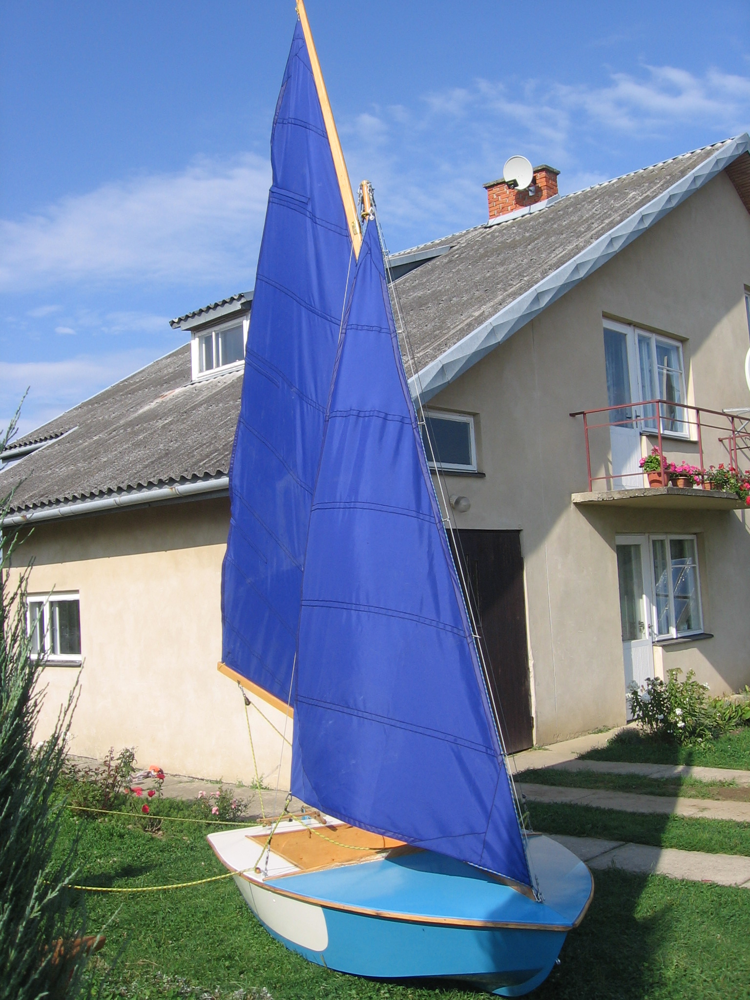

Mówisz - masz :D
marek
IMG_2067.JPG [ 1.05 MiB | Przeglądane 3144 razy ]
IMG_2018.JPG [ 796.22 KiB | Przeglądane 3144 razy ]
IMG_2016.JPG [ 837.01 KiB | Przeglądane 3144 razy ]

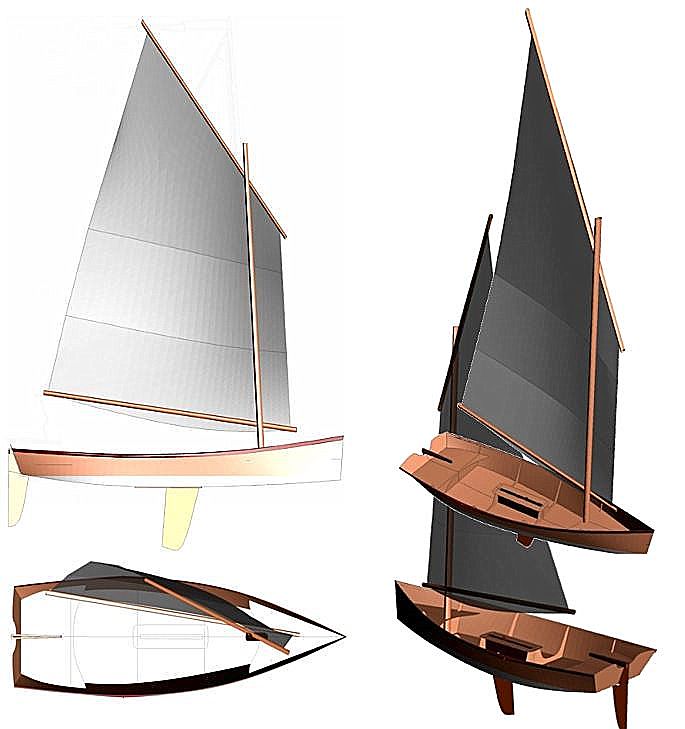

Narysowałem sobie tak na szybko, taką łódkę do szybkiego przyrządzenia.
Wystarczy cztery arkusze sklejki 122x244.
Wyszło 350cm długie i 120 szerokie oraz ciut ponad 7m żagla.
Wszystkie krawędzie burt to linie proste.
Proste szybkie, łatwe, czyli typowe instant. Jak wam sie podoba??
Przemek
Clipboard IBIS.jpg [ 53.79 KiB | Przeglądane 3562 razy ]
Za ten post autor przemek otrzymał podziękowania - 2: LukasJ, robhosailor
Bardzo, bardzo!!! :D
Gisowate takie trochę ;) - kojarzy mi się z pewną koncepcją Michaela Storera zwaną SOG (Son of GIS):

Gisowate takie trochę - kojarzy mi się z pewną koncepcją Michaela Storera zwaną SOG (Son of GIS):
Widocznie Storer ma podobny pogląd na instant, jak ja :lol: :lol: :lol:
Moja ma uchylne płetwy, bardziej pasujące do naszych śródlądowych warunków, i "rozbudowaną funkcję wioślarską" dzięki olbrzymiej nakładce na skrzynce mieczowej. Przy takiej podłużnej ławce i dwóch parach gniazd dla dulek, można ładnie zrównoważyć łódkę pływając samemu, w dwie, lub trzy osoby.
Przemek
Możliwe, bo "instanty" Michaela Storera, zwykle są bardziej wyrafinowane i "podobne do łódek", niż "instanty" Jima Michalaka.
SOG również ma rozbudowaną funkcję wioślarską - wioślarz siedzi na pokładzie wzmacniającym skrzynię mieczową, ale wyłącznie po wyjęciu miecza ze skrzyni.
