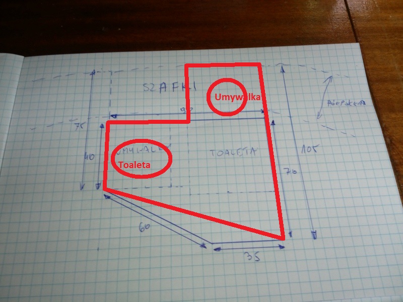

I tak wspólnymi siłami wymyśliliśmy optymalne rozwiązanie., tak by to z grubsza wyglądało:
1-IMG_20230812_183339_7.jpg [ 142.59 KiB | Przeglądane 3395 razy ]
Dolną część prawej szafki można pozostawić jako zabudowę pod umywalką. Jedyna strata, to górna cześć tej szafki, ale ona i tak była na straty, miał być tam zbiornik na fekalia. :)
Nie będzie problemu z zasuwaniem drzwi, kolanami siedzącego na tronie, na środku będzie miejsce na natrysk. :D
Oczywiście można jeszcze zamienić miejscami kibelek z umywalką ale trzeba brać wówczas pod uwagę, że będą one wsunięte pod półpokład. W przypadku kibelka to tak nie bałdzo, nie bałdzo. :-(
Umywalkę można zamontować na prowadnicach jak szufladę - wysuwaną, gdy ktoś potrzebuje więcej niż umyć dłonie po korzystaniu z kibelka.
