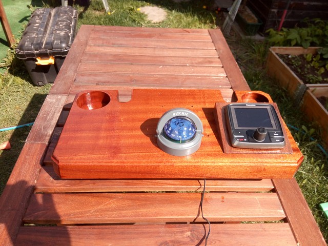

Pulpit po dwóch warstwach "Jachtowego" w sumie gotowy do montażu elektroniki.

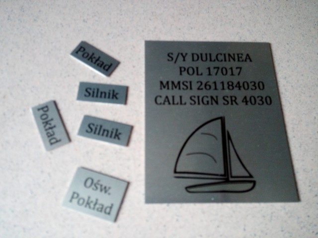

Odebrałem tabliczki, nie grawerka to niestety, ale wyglądają przyzwoicie.
IMG_20200508_141907.jpg [ 56.05 KiB | Przeglądane 4331 razy ]

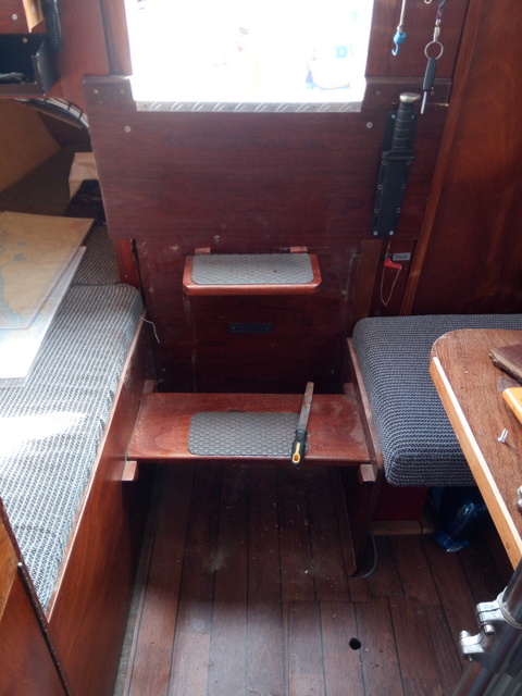

Zacząłem od przeróbki zejściówki. Wyciąłem co było trzeba i schodki teraz wyglądają tak:
IMG_20200509_164052.jpg [ 114.38 KiB | Przeglądane 4282 razy ]
Łatwiej teraz wyjść z hundkoi i usiąść za stołem, a o to chodziło. Schodek na środku jest OK. :)
Jeszcze trzeba uzupełnić listewki, przeszlifować i polakierować.

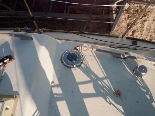

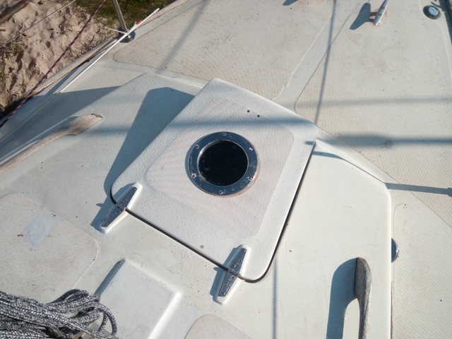

Bulaj doświetli kabinę dziobową, tanie wentylatory solarne mają tą wadę, że przepuszczają wodę do środka, przy dużej fali zawsze było mokro na koi dziobowej. Teraz będzie jasno i sucho. :)
IMG_20200510_074949.jpg [ 79.91 KiB | Przeglądane 4239 razy ]
Stary wentylator jest teraz dalej od dziobu i może nie będzie tak często dostawał wody. A jeśli to będzie trochę mokro w kibelku. :D
IMG_20200510_074956.jpg [ 79.92 KiB | Przeglądane 4239 razy ]
Niestety zakupiony porządny, który bryzgów się na boi jest w drodze. Zamontuję go następnym razem. Trochę kosztuje, bo ponad 450 zł ale ponoć wart tych pieniędzy. Może za jakiś czas kupię jeszcze jeden ?

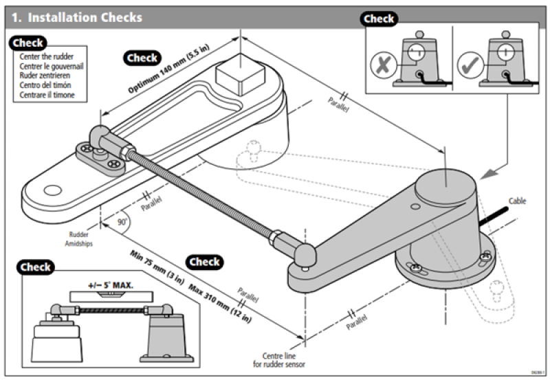

Na specjalne życzenie dzięki uprzejmości Raymarine:
6B6A5572-A7DE-4020-8847-F62DB6132D09.png [ 248.11 KiB | Przeglądane 4067 razy ]

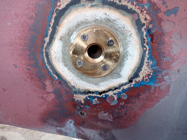

Szybka praca, przygotowanie miejsca montażu korka spustowego do opróżniania zęzy do zimowania. Korek oryginalny, mosiężny i solidny ze sklepu z częściami do Hallbergów - Rassy. Dulcia będzie w ten sposób szlachetniejsza, bo ma w sobie coś z HR. :D
Nie pisałem, bo aortę byście mi przegryźli, ale otwór pod korek wywierciłem już jesienią. :lol:
Wczoraj tylko wyczyściłem miejsce montażu do żywego laminatu, wypiłowałem wgłębienie pod obsadę korka, tak aby częściowo była zagłębiona w laminacie, nawierciłem otwory pod śrubki, odtłuściłem całość i wkleiłem obsadę na epoksyd.
Następnym razem wyrównam poszycie wokół i nakleję krążki z tkaniny szklanej nasączonej epoksydem, żeby laminat był także na zewnątrz, za wyjątkiem otworu na korek oczywiście. :)
Na teraz wygląda to tak:
IMG_20200512_072144.jpg [ 144.64 KiB | Przeglądane 3961 razy ]
Wyczyściłem do żywego także kilka miejsc na kadłubie, które wyglądały mi podejrzanie. Wszędzie zdrowy laminat. :) Kadłub ma minimum 10 mm grubości.

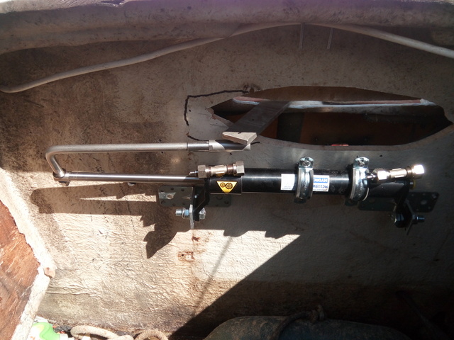

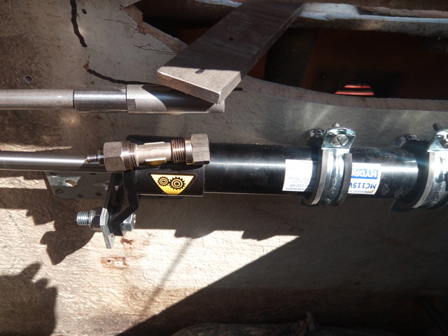

Nie, cały balast jest wypełniony betonem zmieszanym z kawałkami ołowiu. Woda przeciska się między laminatem i betonem lub sączy się przez beton. Utrata korka nie spowoduje gwałtownego napływu wody.

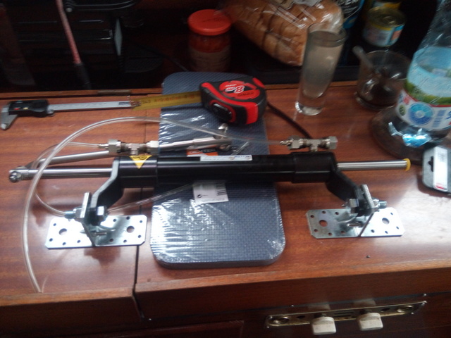

Pompa autopilota będzie po lewoburtowej stronie bakisty rufowej, przymocowane do ścianki oddzielającej ją od bakisty na butle gazowe. Komputer kursowy też tam będzie, tylko fluxgate zgodnie z instrukcją musi być w ściśle określonym miejscu, w tym przypadku w messie. Dzisiaj częściowo uszczelniłem wszystkie otwory w pokładzie rufowym, muszę zapewnić także wentylację, bo była jak zakręcony słoik. Wstawiłem prowizorycznie kratkę wentylacyjną, docelowo będzie w innym miejscu. :)
IMG_20200512_113019.jpg [ 126.66 KiB | Przeglądane 3863 razy ]
IMG_20200512_113117.jpg [ 117.34 KiB | Przeglądane 3863 razy ]
Otwór, którym przechodzi ramię steru do bakisty już poprawiłem, na zdjęciu wycięty na szybko, żeby przymierzyć miejsce zamontowania siłownika i kąt skrętu płetwy sterowej. Otworów w ramieniu będzie kilka na wszelki wypadek, ale optymalnie ster będzie się kładł 60 stopni na stronę.
