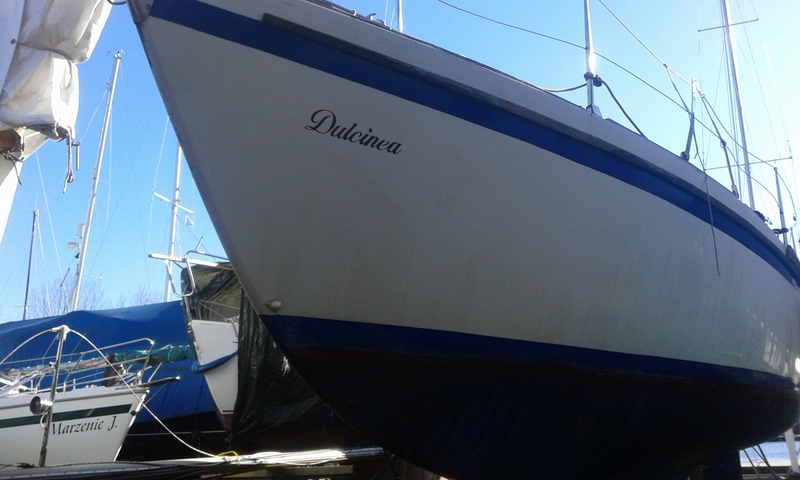

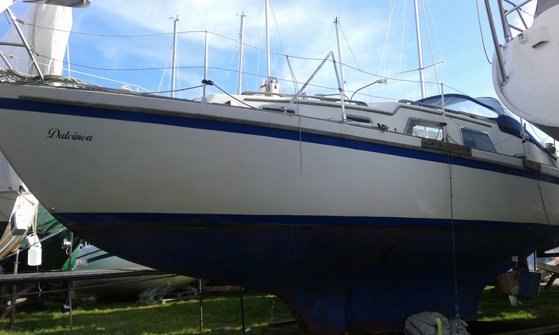

Pierwszy sezon Dulci w moich rękach został napoczęty :-o
W sobotę wcześnie rano wyruszyłem do Kamienia i byłbym nie dojechał - bo mnie trochę pomajtało na S5. W mordę ślisko było w jednym, jedynym miejscu...
Dojechałem na miejsce przed 10 - tą rano i zabrałem się galopem do pracy. Na rozgrzewkę przy pomocy bosmana i "zimowych armatorów" zdjęliśmy plandeki i maszt powędrował na kobyłki. Odpaliłem nówkę cewkę nie śmiganą elektryczną polerkę i przy pomocy Cerrefour'owskiej podróbki (za 3,5 zyla) ściernego CIF'a wyczyściłem burty ze wszystkiego co się uzbierało przez lata. Trochę przy dziobie zostało żółtego, ale to trzeba albo pastą Tempo albo papierkiem wodnym "2000".
Przed...
20170311_142359.jpg [ 149.95 KiB | Przeglądane 5349 razy ]
Po...
20170312_143014.jpg [ 157.77 KiB | Przeglądane 5349 razy ]
Polerowanie trochę trwało, przy okazji próbowałem usunąć stare nalepki z nazwą jachtu ale bez opalarki nie da rady.

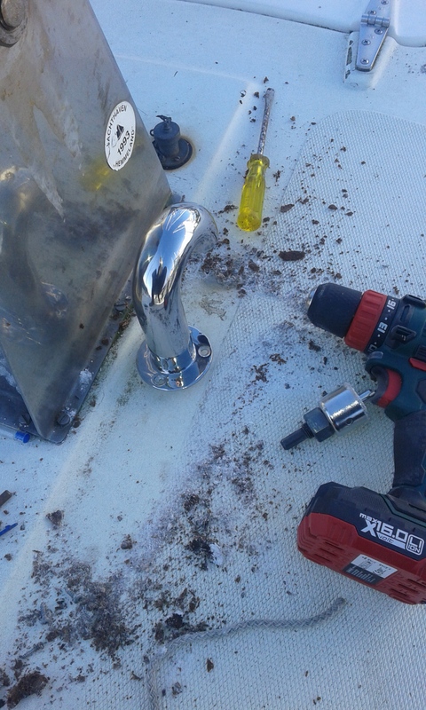

Zamontowałem fajkę. Niestety z powodu ograniczeń w wierceniu dziur fi 35 mm połączenia elektryczne osprzętu zamontowanego na maszcie będą na ściance w szafie. Na zewnętrznej ściance (nad kuchnią) będzie w konsekwencji zamontowany panel włączników i radioodtwarzacz.

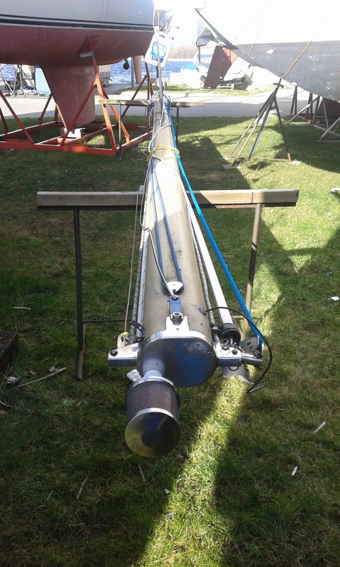

Dopiero około 10-tej zrobiło się na tyle ciepło, żeby pracować. Sprawdziłem takielunek, jest OK :)
Niestety wszystkie kable w maszcie są do wymiany, kruszą się w rękach. Solidny nierdzewkowy wspornik po wiatromierzu został zdemontowany i po rozwierceniu otworu będzie do niego przymocowana antena. Będzie wolna jeszcze jedna dziura we wsporniku fi 10 do wykorzystania, np. do lampy kotwicznej - bo jej nie było. Trójsektorówka, sektorowa rufowa i silnikowa dostaną nowe życie po wymianie żarówek na LED.
20170312_143212.jpg [ 236.95 KiB | Przeglądane 5349 razy ]
Zrobiłem trochę pomiarów, między innymi pod kaczy dzióbek i bramkę na rufie.

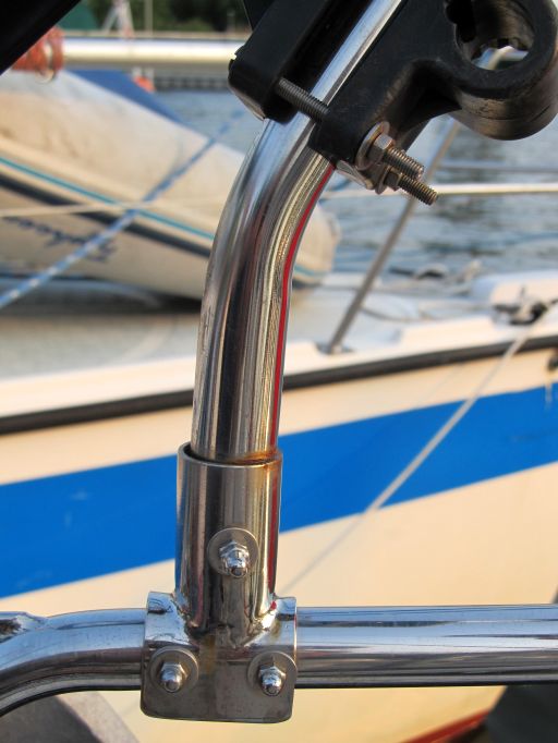

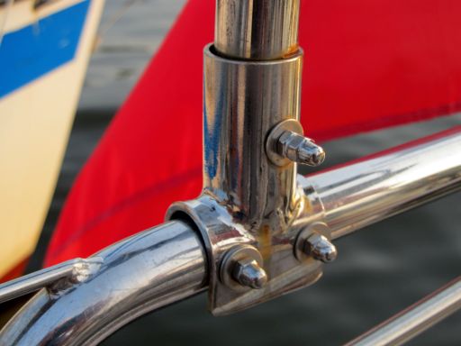

Pytam z ciekawości, bo na poprzednim jachcie miałem tak:
IMG_7933.JPG [ 39.33 KiB | Przeglądane 5316 razy ]
IMG_7934.JPG [ 58.31 KiB | Przeglądane 5316 razy ]
- wytrzymało takie rozwiązanie dużo i tak zamierzam montować bramkę do kosza na obecnym jachcie.

Zamontowałem fajkę.
Fajka jest, teraz czas na zrobienie kabelków. Czas szacowany na te prace przemnóż od razu przez trzy ;)
