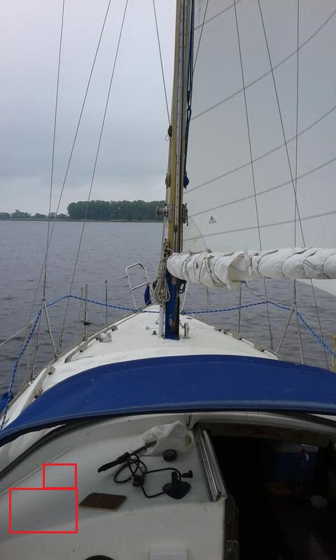

Teoretycznie wiem jak się robi szplajs jednak nigdy nie próbowałem. Jak zaczynać to od miękkiej liny a nie stalówki. :)
Po opuszczeniu sztagu pionowo po maszcie zaciski będą na wysokości max. metra od dachu kabiny.
Jeden "organizer pionowy" byłby na dachu kabiny nad kibelkiem, tuż przy ściance działowej miedzy nim a kabiną, wiec tu się nie zamierzam bawić w estetyczne doznania i zabezpieczenie głów załogantów. Normalnie dziury na wylot i nakrętki kołpakowe na dużych podkładkach. Zamiast dwóch wsporników można użyć jednego w kształcie litery "U" przykręconego na więcej niż dwie śruby.
Z drugim, tym na dachu kabiny nie będzie problemu - bo będzie przez liny dociskany do podłoża i potrzebne jest tylko mocowanie na tyle, żeby się nie przesuwał przód-tył.
Kolejna modyfikacja pierwotnego planu zakłada montaż tego organizera na podkładce z deski/sklejki mahoniowej lub zabejcowanej na mahoń. Podniesie to liny nad płaszczyznę dachu i pozwoli na przejście ponad falochronem kokpitu bez kombinowania z dziurami, wlaminowywaniem tulejek itp. Stoper i kabestan również zostaną przymocowane do prostokątnej deski/sklejki, a ta na 4 śruby "10" na wylot przez dach. W ten sposób połączenie będzie pewne, a dziur o połowę mniej. :D
Do tego myku będę potrzebował wytoczyć gdzieś specjalne nakrętko - podkładki w kształcie kapelusza z dużym rondem, gdzie nakrętka będzie przechodziła przez wewnętrzną warstwę laminatu i wchodziła w przekładkę, rondo zaś zapewni pewne mocowanie do laminatu. Potrzebne będzie jeszcze wyfrezowanie czy też wykonane w inny sposób wejście na imbus, żeby można było toto dokręcić lub przytrzymać. :)
Będzie to estetyczne, mocne i nikt się w łeb nie uderzy. :D

A mógłbyś wkleić zdjęcie tej części pokładu ?
PostNapisane: 6 sty 2018, o 13:58
Posty: 14396
Podziękował : 1966
Otrzymał podziękowań: 2056
Mniej więcej.
"Rondo" okrągłe i o większej średnicy i mniejszej grubości w stosunku do nagwintowanej tulejki (nakrętki), zaś otwór nie na wylot. Od wewnątrz po wkręceniu powinna być gładka powierzchnia z wejściem na imbus.
Chyba nie mam takiego zdjęcia. :-(
Coś mam.
20170529_113346.jpg [ 46.13 KiB | Przeglądane 4683 razy ]
Drewniana podstawa z stoperem i kabestanem będzie gdzieś tutaj lub symetrycznie po drugiej stronie zejściówki. Wolałbym nawet po drugiej stronie jednak kwestia miejsca na obrót korby ( zejściówka jest umieszczona niesymetrycznie).
