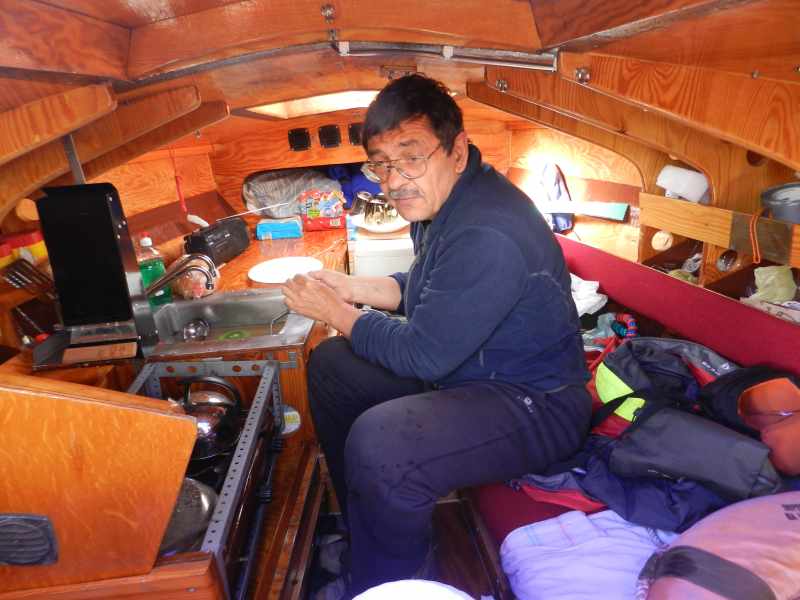

brodaty napisał(a):
Ale z mieczem obrotowym ? To chyba jedyna taka wersja w jachtach zbudowanych .
Poszukaj na forum; Marian Janas - Galandia a będziesz ukontentowan. :roll:
DSCN1039m.jpg [ 47.83 KiB | Przeglądane 6635 razy ]
