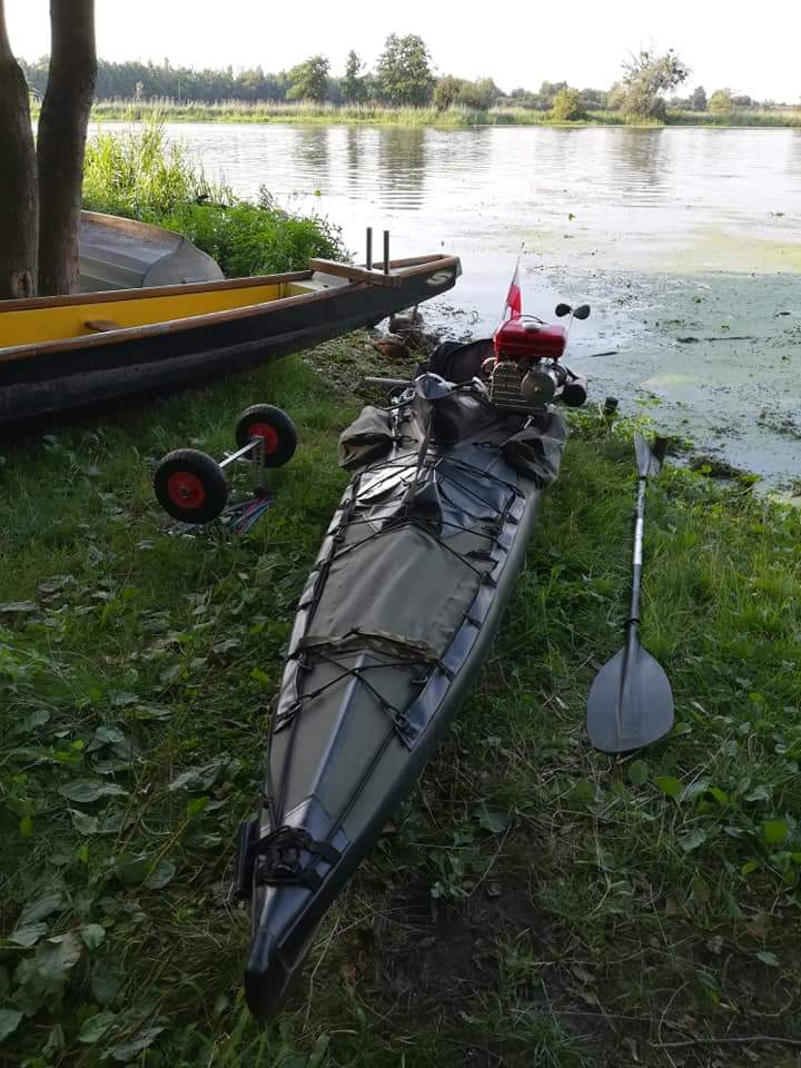

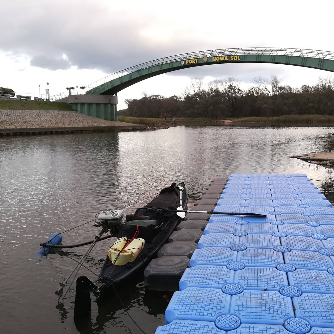

Silnik WSM S08 Warta 1956 & kajak składany Wayland Formoza
Wojciech Pokora używał tego typu silnika w filmie Szaleństwo Majki Skowron (zob. 5:43)
https://youtu.be/Rwb0myTDH60
IMG_20180126_013639_591.jpg [ 212.67 KiB | Przeglądane 21261 razy ]
IMG_20180207_084933_604.jpg [ 179.78 KiB | Przeglądane 21261 razy ]
IMG_20180127_131542_546.jpg [ 165.59 KiB | Przeglądane 21261 razy ]
IMG_20180127_131542_543.jpg [ 103.29 KiB | Przeglądane 21261 razy ]
IMG_20180127_131542_542.jpg [ 181.79 KiB | Przeglądane 21261 razy ]
Steruj tak aby trafić do Dobrego portu

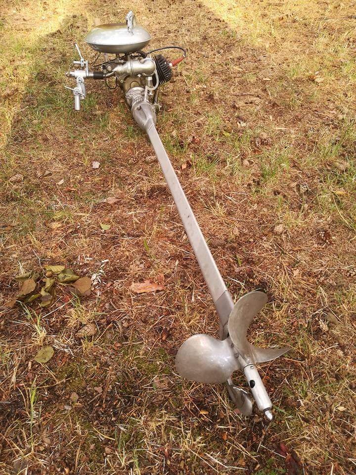

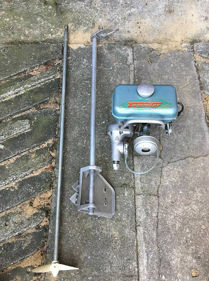

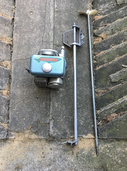

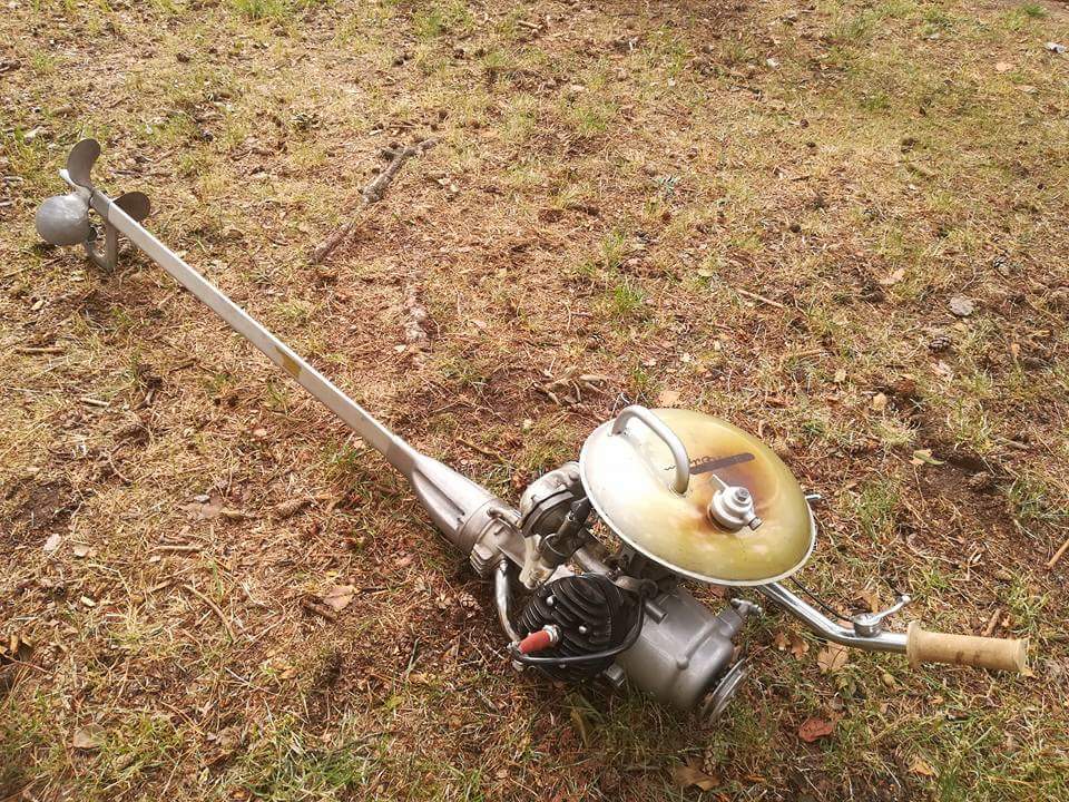

Witam,
Udalo mi sie zdobyc silnik tummler, wraz ze sruba, sztyca i talerzem do mocowania.
Pytanie - jak polaczyc silnik z talerzem? Moze mam braki?

Witam,
na wstępie chciałbym się przywitać. Czytam forum od jakiegoś czasu, lecz nie miałem potrzeby nic napisać więc się nie rejestrowałem :)
Od jakiegoś czasu jestem szczęśliwym posiadaczem silnika Tummler (wersja po lifcie)
Silnik według sprzedającego miał być w świetnym stanie, lecz jak to zwykle bywa nie był.
Zaniosłem go więc do warsztatu naprawiającego silniki zaburtowe w celu serwisu.
Starszy pan silnik wziął na warsztat a po jakimś czasie gdy go odwiedziłem zobaczyłem mój silnik rozkręcony na części. Pan poinformował mnie, że silnik będzie żył i jedynie ma problem z gaźnikiem. Jest on cały zasyfiony i w dodatku nie może odkręcić jakiś elementów i najlepiej żebym mu kupił nowy gaźnik. I tu pojawia się pytanie:
Czy to może być dowolny gaźnik do Simsona jaki można kupić na allegro?
Wyczytałem w tym wątku, że trzeba wymienić dysze. Czy mam wymienić wszystkie? Jak tak to na jakie?
Z góry dzięki za odpowiedź i pomoc.

Mimo, ze "przeczytałeś w tym wątku" to jednak zwrócę Twoja uwagę na post: https://forum.zegluj.net/viewtopic.php?f=58&t=10624&start=30#p145647

Jasne że czytałem też ten wpis :)
Nadal nie wiem jednak jaki to ma być gaźnik i które dysze muszę wymienić.
Mam upatrzony gaźnik BVF 16N1-8
Jego dane techniczne:
dysza główna HD: 0,70
iglica: 09
dysza biegu jałowego: 35
dysza startowa: 50
Czyli dysza jałowa i startowa się zgadzają, główną muszę zamienić na 80. Ale co z dyszą iglicową? I co z iglicą? Je też muszę wymienić?
Dzięki za pomoc

Mozesz wymienic co chcesz, to nie sa drogie elementy, wazne aby kupic dobre jakosciowo, nie chinskie, tylko te z oznaczeniem BVF. Masz namiar na sklep?

Tak jak w instrukcji BVF 16 N 1-2.
Z moich doświadczeń wynika, że nie warto kupować gaźnika współczesnej chińskiej produkcji (nie ważne, że piszą, że niemiecki). Wymień tylko to, co konieczne w starym.
Nie eksperymentuj z innymi dyszami, igłami etc. A przynajmniej nie na starcie. Zapewne bedzie palił, ale czy bedzie dobrze na łódce w pełnym zakresie obrotów to nie wiadomo (raczej nie).

Ale inny się nie nadaje? Zakładając oczywiście, że dobiorę dysze.
Czy dobrze rozumiem, że powszechnie dostępne gaźniki za około 120zł, oryginalne nie są? Sprzedawcy piszą że oryginalne BVF.
W sobotę sprawdzę na rupieciarni. Ostatnio facet przywiózł z niemiec dwa silniki kajakowe. Tummlera i jeszcze jakiś. Miał nawet śruby ale cenę dał zaporową (jak dla mnie) Tummler wyglądał dobrze, ten drugi był przyblokowany ale raczej kompletny. Może puści oba za 100zł to się skuszę. Mam jednego Tummlera ale chyba pierwszy wypust. Działa całkiem fajnie. jedynie pompę wody musiałem "zregenerować"

Liczba po myślniku oznacza kombinacje dysz i igły.

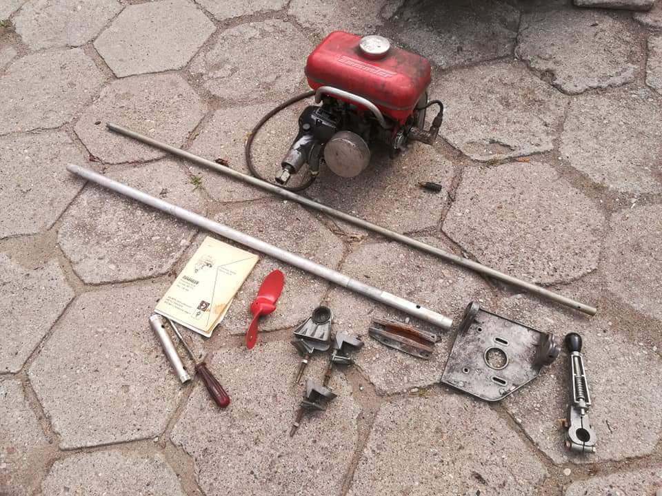

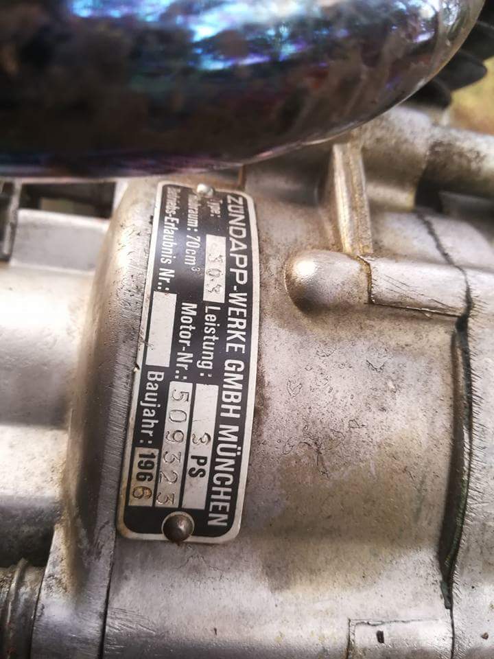

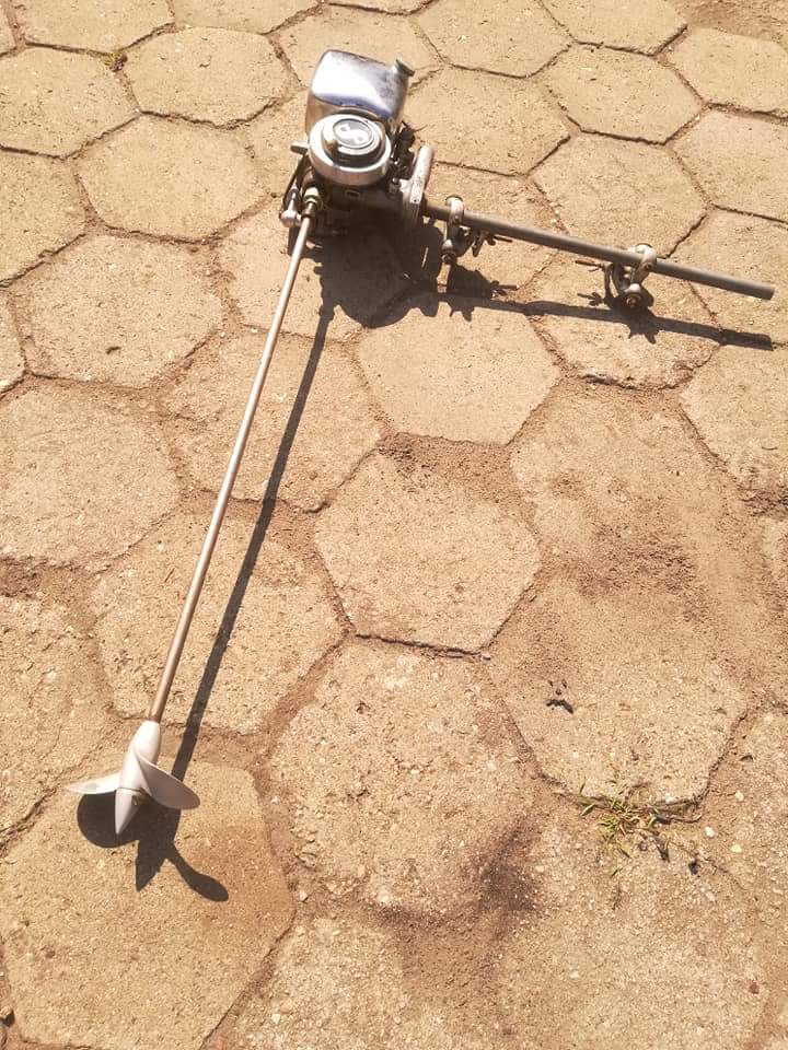

Nowe silniki w kolekcji:
Sachs, nowy Tummler (nigdy nie odpalany) oraz Zundapp

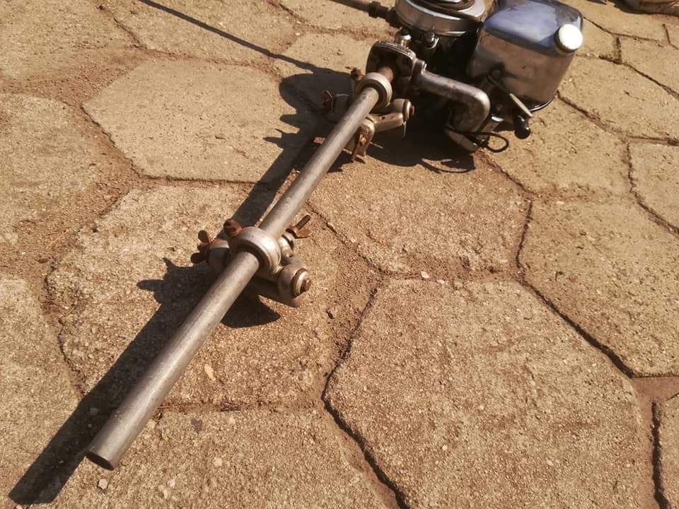

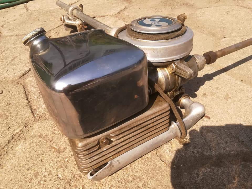

Cześć wszystkim, na imię mam Dawid :)
Jakiś czas temu nabyłem silniczek Tummler z 1956 r. w stanie "znaleziony w garażu /szopce", a więc w zasadzie niewiadomym w celu odnowienia dla satysfakcji i może finalnie montażu w jakimś sprzęcie pływającym. Remont przebiegał pomyślnie, rozłożyłem go na cześć pierwsze (których niewiele), wypiaskowałem, oczyściłem kanały wodne, dorobiłem nowe uszczelki, wymieniłem łożyska na wale i uszczelniacze. Z braków niestety okazało się, że zamontowany jest gaźnik od komarka, jednak poważnym problemem jest stan aparatu zapłonowego, ktoś ewidentnie grzebał w tych okolicach (pomijając potłuczone pewnie w celu zdjęcia z wału chyba młotkiem magneto i nawijak do sznurka...) brakuje jednej z cewek, po prostu jej nie ma. Z rozeznania jest to aparat SEZ 21 CR 1, taki jak w silniku Nixe, czy macie pomysł z jakiego innego aparatu cewkę można zastosować lub jaki inny zapłon pasuje do tego silnika?
Z częściami niestety jest bardzo krucho, tym bardziej do wczesnego modelu Tummlerka.
