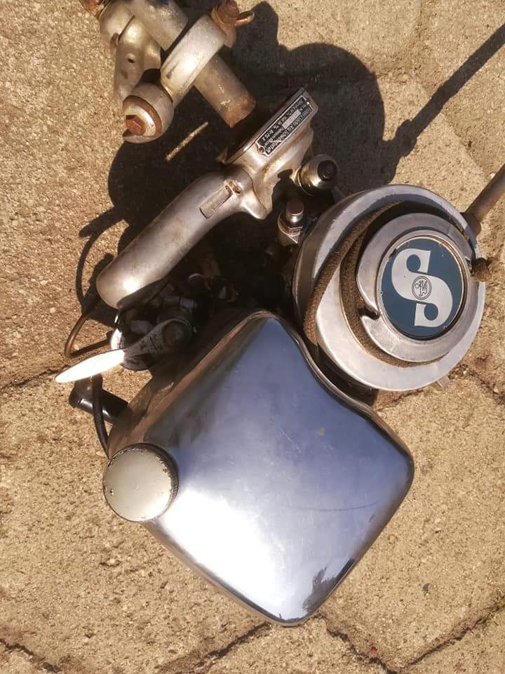

Nowe silniki w kolekcji:
Sachs, nowy Tummler (nigdy nie odpalany) oraz Zundapp

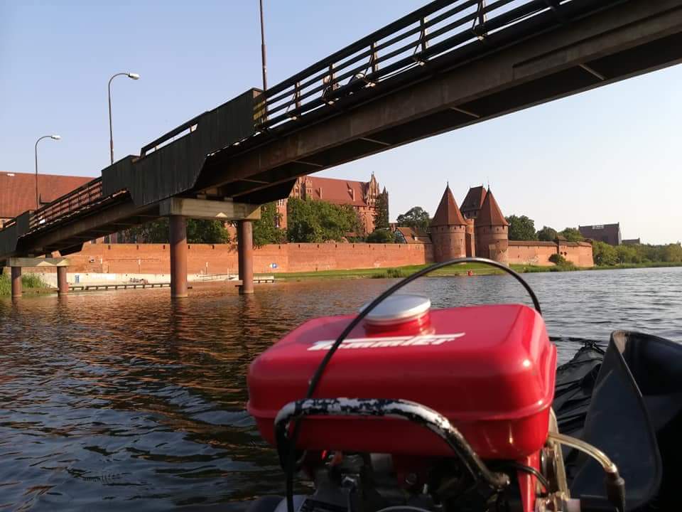

Kilka fotek z jeziora Gopło, z Nogatu koło Malborka oraz Zalewu Koronowskiego. Kajak składany Achilli 500 (jedynka).
Silnik Tummler SB 75/2 sprawował się wyśmienicie.
