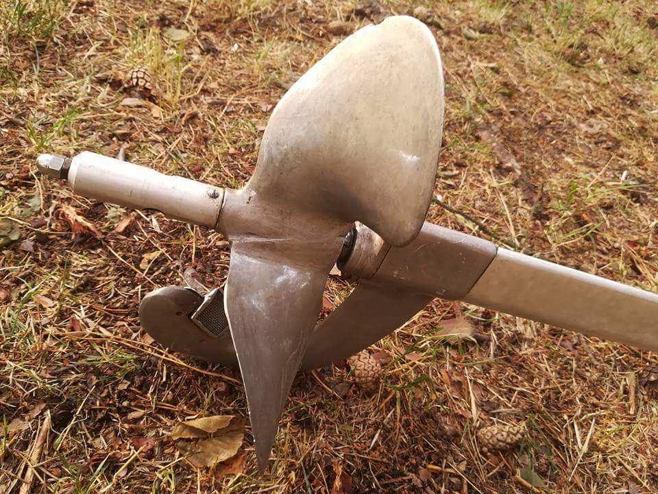

Silnik WSM S08 Warta 1956 & kajak składany Wayland Formoza
Wojciech Pokora używał tego typu silnika w filmie Szaleństwo Majki Skowron (zob. 5:43)
https://youtu.be/Rwb0myTDH60
IMG_20180126_013639_591.jpg [ 212.67 KiB | Przeglądane 21119 razy ]
IMG_20180207_084933_604.jpg [ 179.78 KiB | Przeglądane 21119 razy ]
IMG_20180127_131542_546.jpg [ 165.59 KiB | Przeglądane 21119 razy ]
IMG_20180127_131542_543.jpg [ 103.29 KiB | Przeglądane 21119 razy ]
IMG_20180127_131542_542.jpg [ 181.79 KiB | Przeglądane 21119 razy ]
