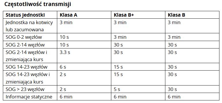

Po przemyśleniach/przeliczeniach: AIS klasy A daje maksymalny "skok" pozycji (zakładając brak zgubionych komunikatów) od raportu do raportu 72 metry:
- 14 węzłów co 10 sek = 72 m
- 23 węzły co 6 sek = 71 m
a przy komunikatach co 2 sek, nawet 70 węzłów daje tylko 72 metry!
(Hmmm... czemu do 2 węzłów jest co 10 sek, jak wystarczyłoby co ponad minutę, dla tej samej drogi?)
Wydaje się więc, że obiekty klasy A nie stanowią istotnego problemu...
Natomiast przy klasie B odpowiednio:
2 w. = 185 metrów (/3 minuty) ~ kabel
14 w. = 216 metrów (/30 sek.) ~ kabel
23 w. = 355 metrów (/30 sek.) ~ 2 kable
40 w. = 617 metrów (/30 sek.) - 1/3 mili. To już sporo.
(a "graniczne" dla "A" 70 węzłów to 1080 metrów, w 30 sek.)
A czy to jest potrzebne w programie? W innym programie zaimplementowano synchronizację błyskania świateł nawigacyjnych (błysk latarni w komputerze odbywa się synchronicznie z tym w naturze). Potrzebne? Niekoniecznie... ale... można! :cool:
Nie przeszkadza MBSZ niczemu, a można wyłączyć...
