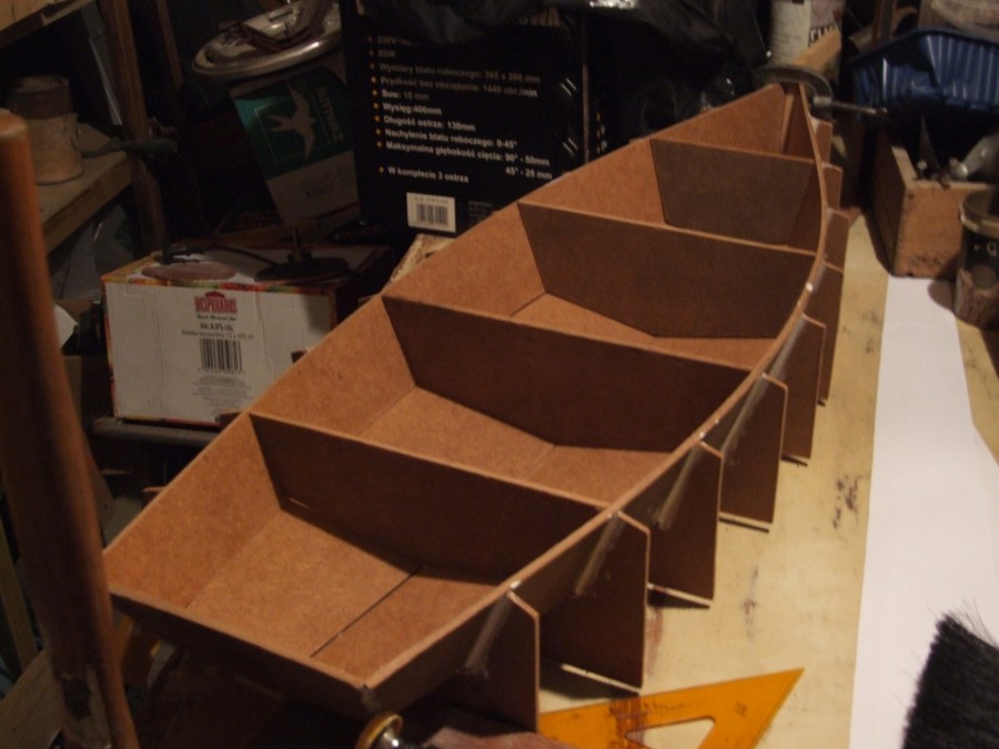

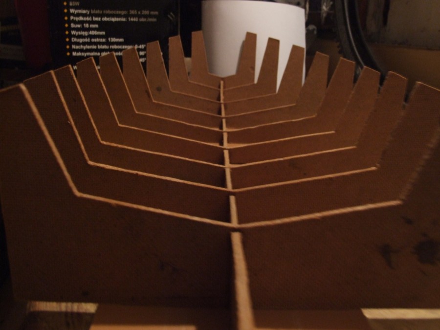

Kadłuby o przekrojach prostokreślnych zwykle buduje się na wręgach i wzdłużnikach, poszywajac je sklejką, słomką czy klepką. Dzisiaj sięga się po metodę szycia i klejenia, co przyspiesza budowę. I tak, początkowo, chciałem zrobić ten model. Wyciąć sklejkowe płaty i skleić je... ale wtedy wpadł mi do głowy pomysł, żeby zrobić jeszcze szybciej (może i taniej). Wylaminować w formie "jednorazowej", a tą posklejać z płyty pilśniowej.
Jednego dnia wydrukowałem szablony i przeniosłem je na płytę. Drugiego wyciałem wręgi "ujemne" (poszerzone o grubość materiału). Trzeciego - oszlifowałem i ustawiłem na desce montażowej.

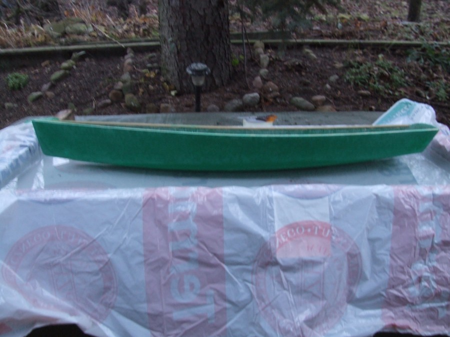

Za czwartym razem udało mi się wyciąć i oszlifować płaty burt i dna oraz pawęż. Kolejnego dnia powstały wręgi rozpierające i mogłem wszystkie te elementy połączyć w całość. Za pomocą kleju.
B.jpg [ 98.51 KiB | Przeglądane 47734 razy ]
Dnia szóstego forma ujawniła swój kształt, należało tylko wyszpachlować miejsca połączeń. Dzień później, po oszlifowaniu spoin, forma była gotowa.
C.jpg [ 101.7 KiB | Przeglądane 47734 razy ]

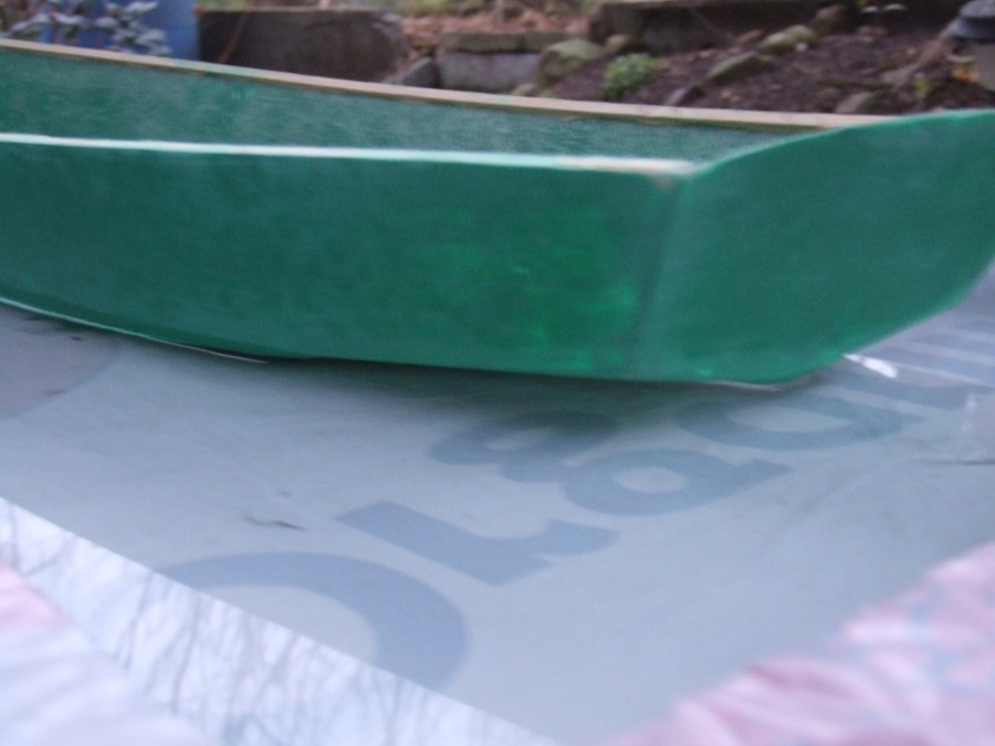

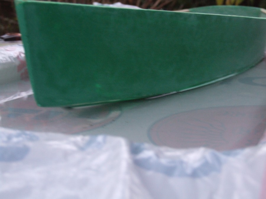

Resztkami pasty do butów KIWI, delikatnie wysmarowałem formę. Przetarłem flanelą, pojawił się lekki połysk.
Dla spokojnosci, wyskrobałem z pudełka i pokrywki co się dało i roztarłem drugą warstwę. Błysk pojawił się nie tylko w formie, ale i w pudełku po paście...
Zielony żelkot (z utwardzaczem) pokrył wnętrze formy. Naniesiony płaskim pędzlem 30 mm, z uwagą by wszędzie było 0,7 mm grubości (bo się nie utwardzi). Wygrzany w kartonie za pomocą chińskiej farelki. Temperatura zalecana to min. 15 C, ja dmuchnąłem tropikalną. :mrgreen: Po kwadransie była twarda powłoka.
Dzień 9-ty, to laminowanie żywicą poliestrową. Z maty 300 g wyciąłem płaty, nieco powiększone, żeby zachodziły na siebie na krawędziach. Żywica w ilości 100 cm3 plus 2% utwardzacza i smarowanie formy, nałożenie maty i pacu, pacu by się przesyciło. Teraz pozostało nałożyć żywicy tyle ile potrzeba do pełnego przesycenia włókien i dokładnie wytupać całość. Sprawdzić i wstawić do tekturowego "piekarnika" z dmuchawką. Bo za oknem... tylko +3 C.
Łagodny nadmuch ciepłego powietrza pozwolił utwardzić się skorupie w dwa kwadranse. I już można było podziwiać - tworzywo sztuczne.

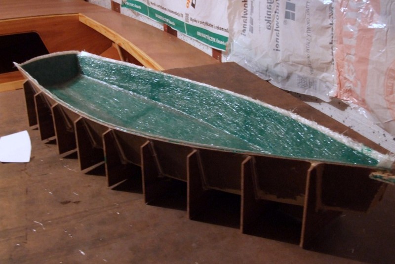

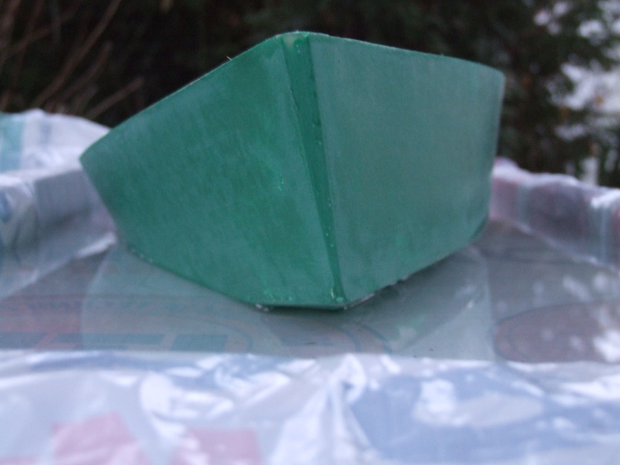

Laminatowy kadłub, po wyjęciu z formy, nadaje się do prób wodnych. I to jest jeszcze jedna cecha, która przemawiała za laminatem. Tylko trzeba go wyjąć z formy... Do końca nie byłem pewien separacji pasty od płyty pilśniowej, ale czułem że się uda.
Następnego dnia, po utwardzeniu laminatu, burty dały się odgiąć od formy, co było znakiem, że "puści". Zanim się do tego zabrałem, przykleiłem wzdłuż krawędzi burt listewki 4x4 mm, żeby cienkie burty usztywnić. Jako kleju, użyłem szpachlówki poliestrowej, która szybko wiąże. 41 klamerek od bielizny przytrzymało je w czasie utwardzania.
Forma prowizoryczna pozwala na zdjęcie pawęży, co odsłania dostęp do płaszczyzny dna. Maleńkie kliny sosnowe oraz metalowy liniał uniosły skorupę na rufie, a reszta jest już milczeniam. Z pominięciem charakterystycznego trzasku podczas rozformowania. Skorupa ujrzała światło dzienne i na chwilę przed zmierzchem - zakołysała się na wodzie!

Zajrzałem pode dzióbek...
F.jpg [ 72.06 KiB | Przeglądane 47192 razy ]
Pod rufkę takowoż...
G.jpg [ 77.43 KiB | Przeglądane 47192 razy ]
Przechyliwszy nieco na bok...
H.jpg [ 78.42 KiB | Przeglądane 47192 razy ]

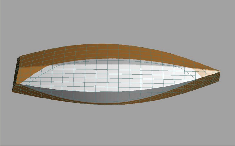

żeby sprawdzić czy jest tak, jak FreeShip pokazał...
I.jpg [ 39.8 KiB | Przeglądane 47192 razy ]
Nooo, jest.
Czyli - można robić dalej! :D

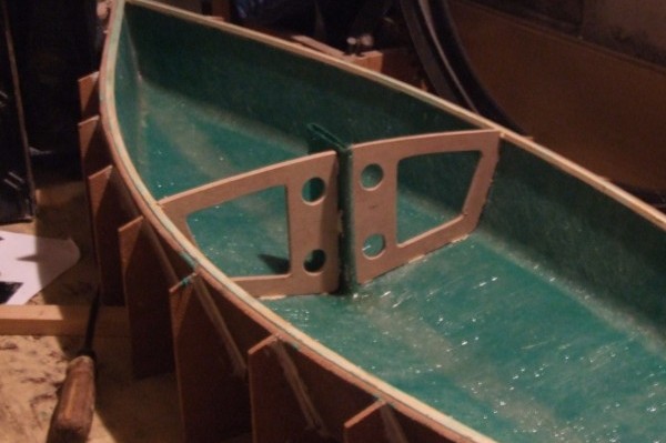

Kolejny krok w budowie modelu Orfy, to skrzynka mieczowa. Generalnie chodzi o sposób mocowania kila z kadłubem. Te wyczynowe mają trapezowe skrzynki, dopasowane do ukosów na kilu i przykręcane są śrubą. Pomyślałem, żeby miecz był podnoszony na czas transportu i zrobiłem skrzynkę szybrową.
Najpierw powstało kopyto. Z kawałka sklejki (6,5 x 13 cm) wyprofilowałem coś na wzór miecza. Odrobinę szerszy i grubszy od niego.
J.jpg [ 78.71 KiB | Przeglądane 47095 razy ]
Nasmarowałem pastą woskową i owinąłem kilkoma warstwami maty i tkaniny szklanej, wcześniej rzecz jasna smarując kopyto żywicą. Po utwardzeniu i zdjęciu z kopyta (poprzez rozcięcie jednej z krawędzi i sklejenie jej ponownie), skrzynkę należy dopasować do linii dna i przylaminować w odpowiednim miejscu w osi kadłuba...
Idealnie pionowo!

Dopasowana, umocowana i wklejona skrzynka, pozwoliła na zamocowanie wręgi podmasztowej. Bardzo ważna część, usztywnia kadłub i utrwala jego szerokość.
K.jpg [ 53.43 KiB | Przeglądane 46869 razy ]
I przytrzymuje skrzynkę. :D

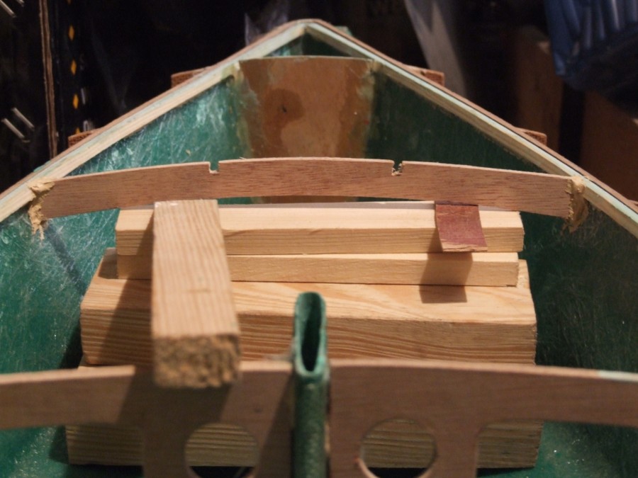

O! Przybył pokładnik poprzeczny. :D
M.jpg [ 109.63 KiB | Przeglądane 45271 razy ]

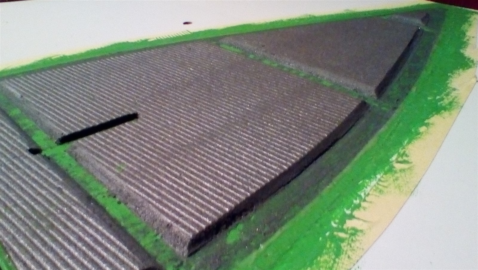

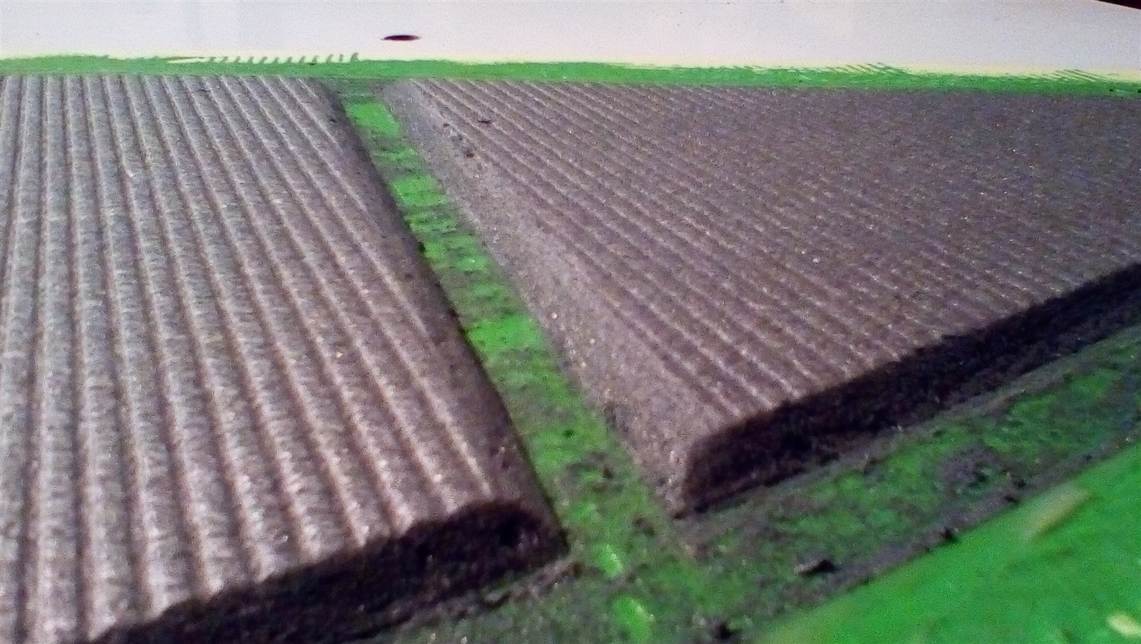

- Co to, co to takie?
Orfa pokład.jpg [ 362.48 KiB | Przeglądane 37828 razy ]
- To pokład, pokład kompozytowy się robi:
Orfa pokład dziobowy.jpg [ 343.23 KiB | Przeglądane 37828 razy ]
- Aaaaaa. No, no.

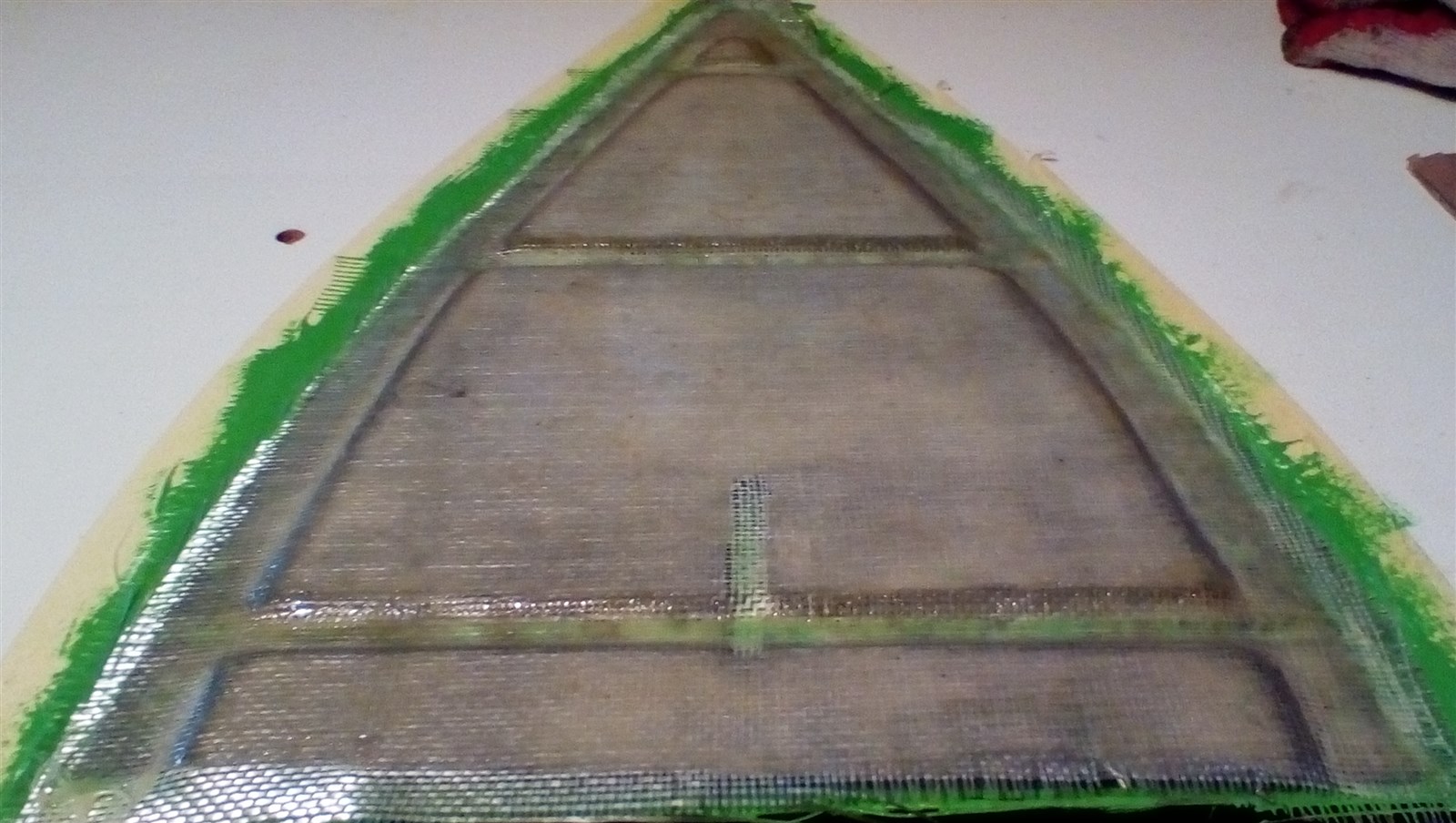

E-5 i PAC, rozrzedzone grzejnikiem do zmieszania, schłodzone zimnym materiałem, podgrzane gorącym nadmuchem, żeby nasycić tkaninę - i jest. :D
Orfa pokład lam.jpg [ 270.04 KiB | Przeglądane 37767 razy ]
Ciekawe czy się wygnie do łuku pokładu?

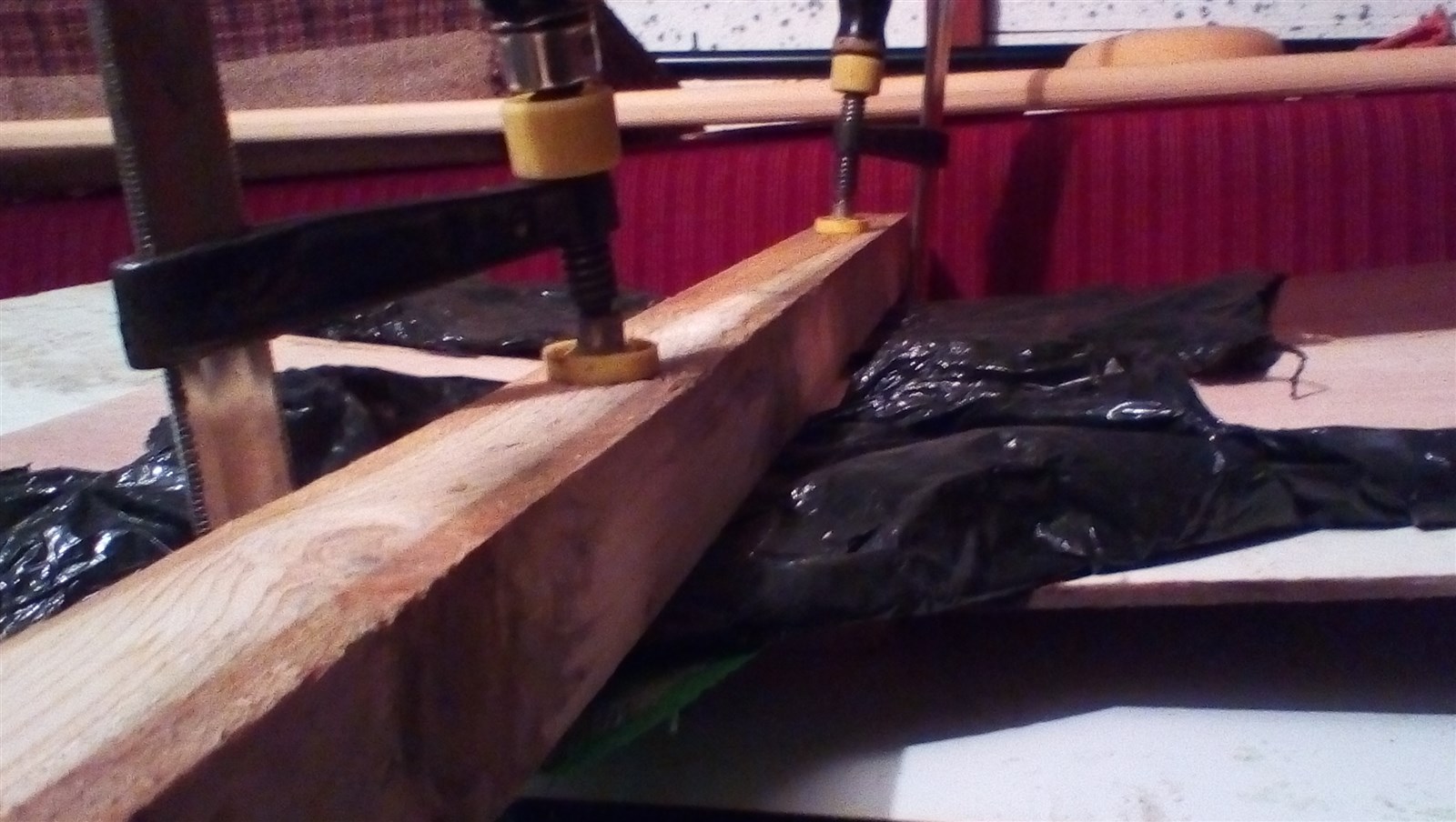

Każdy model determinuje do poszukiwań rozwiązań doraźnych czy zastępczych, umożliwia je, a nwet jakby wymusza sytuacyjnie. Na ten przykład przed położeniem żelkotu na blat roboczy musiałem go czymś odseparować, a pasta do butów się skończyla... Co robić? :roll:
Znalazłem świeczkę (chyba z parafiny), rozdrobniłem ją na wiórki, podgrzałem żarówką podczerwieni, dolałem terpentyny, wymieszałem i wlałem do słoiczka. Po ostygnięciu nowość wyglądała jak smalec i bardzo dobrze smarowała po stole, aż do połysku.
A teraz, po dniu utwardzania, kompozycja przekładkowa poliestrowo-szklano-styrodurowo-epoksydowa po zdjęciu ze stołu wykazała się sporą sztywnością i aż strach pomyśleć jak sztywna byłaby dzień później oraz... płaska na zawsze. Zrobiłem formę odwrotności wypukłości pokładu, w niej umieściłem kompozyt i mocno ścisnąłem dwoma śrubami...
Wygięło się i utwardza, naprężenia się relaksują. :D

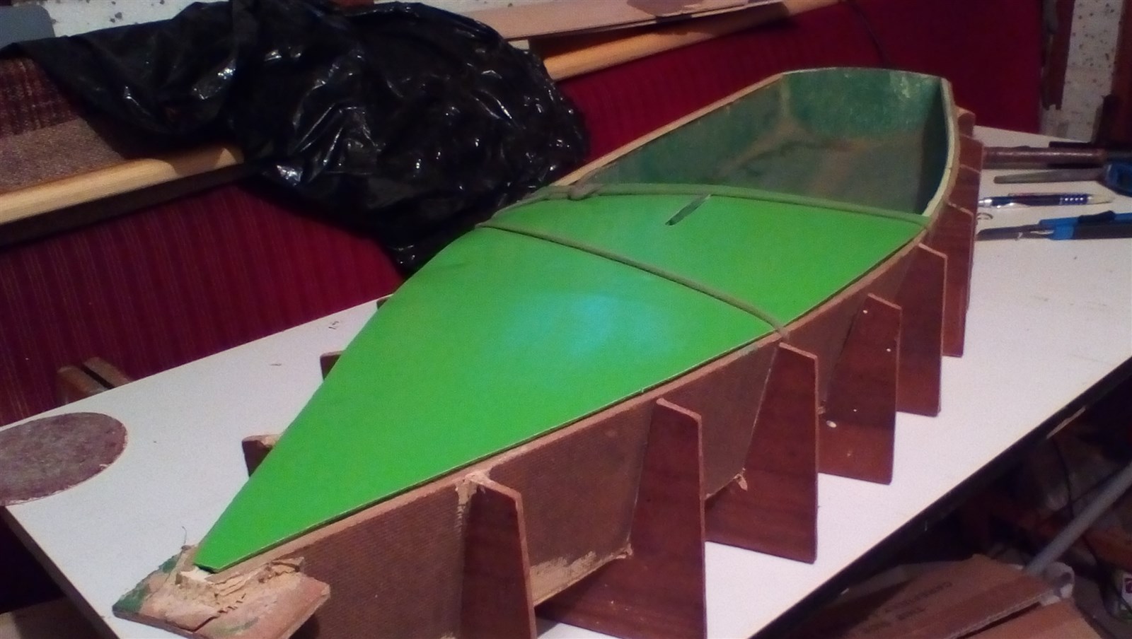

PostNapisane: 15 paź 2021, o 20:07
Posty: 9311
Otrzymał podziękowań: 2224
Coś tam się wygięło, coś jeszcze sprężynuje, pierwsza przymiarka wypadła całkiem, całkiem...
Orfa pokład 2.jpg [ 202.4 KiB | Przeglądane 37708 razy ]

PostNapisane: 10 cze 2022, o 11:32
Posty: 9311
Prepana, za szacunek dziękuję, ale to zielone... się zdeformowało. :lol:
Za cienki laminat, niska temperatura i w miejscach bez przekładki poooszłooo!
W śmigło.
