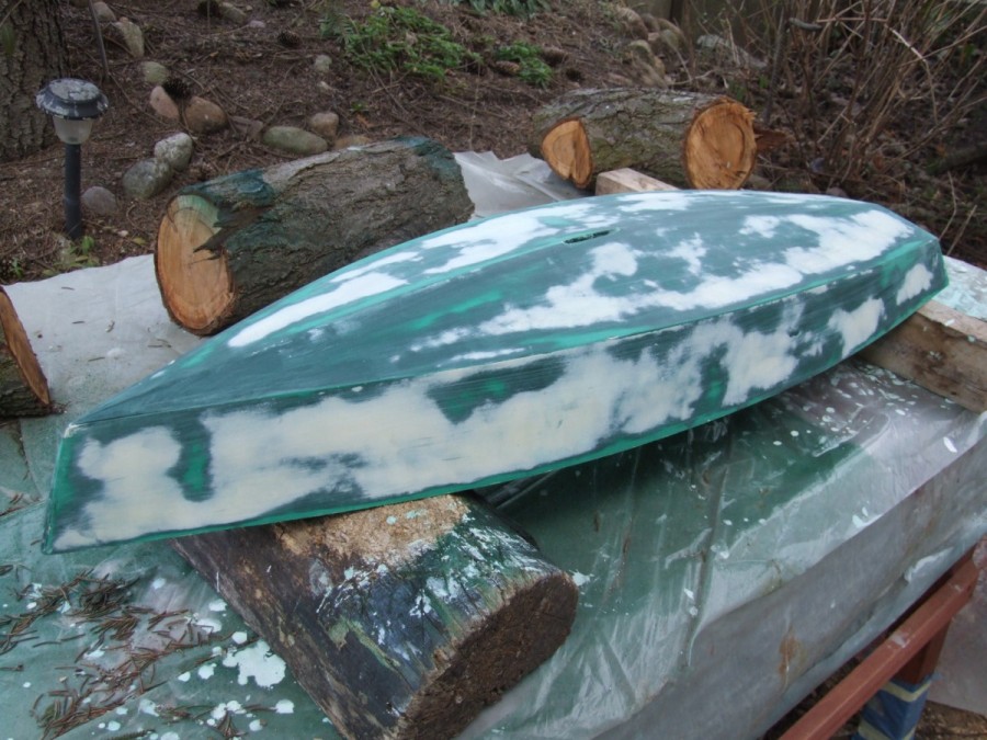

Dnia szóstego forma ujawniła swój kształt, należało tylko wyszpachlować miejsca połączeń. Dzień później, po oszlifowaniu spoin, forma była gotowa.
C.jpg [ 101.7 KiB | Przeglądane 47859 razy ]

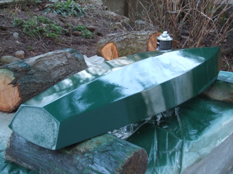

Resztkami pasty do butów KIWI, delikatnie wysmarowałem formę. Przetarłem flanelą, pojawił się lekki połysk.
Dla spokojnosci, wyskrobałem z pudełka i pokrywki co się dało i roztarłem drugą warstwę. Błysk pojawił się nie tylko w formie, ale i w pudełku po paście...
Zielony żelkot (z utwardzaczem) pokrył wnętrze formy. Naniesiony płaskim pędzlem 30 mm, z uwagą by wszędzie było 0,7 mm grubości (bo się nie utwardzi). Wygrzany w kartonie za pomocą chińskiej farelki. Temperatura zalecana to min. 15 C, ja dmuchnąłem tropikalną. :mrgreen: Po kwadransie była twarda powłoka.
Dzień 9-ty, to laminowanie żywicą poliestrową. Z maty 300 g wyciąłem płaty, nieco powiększone, żeby zachodziły na siebie na krawędziach. Żywica w ilości 100 cm3 plus 2% utwardzacza i smarowanie formy, nałożenie maty i pacu, pacu by się przesyciło. Teraz pozostało nałożyć żywicy tyle ile potrzeba do pełnego przesycenia włókien i dokładnie wytupać całość. Sprawdzić i wstawić do tekturowego "piekarnika" z dmuchawką. Bo za oknem... tylko +3 C.
Łagodny nadmuch ciepłego powietrza pozwolił utwardzić się skorupie w dwa kwadranse. I już można było podziwiać - tworzywo sztuczne.
D.jpg [ 96.75 KiB | Przeglądane 47585 razy ]

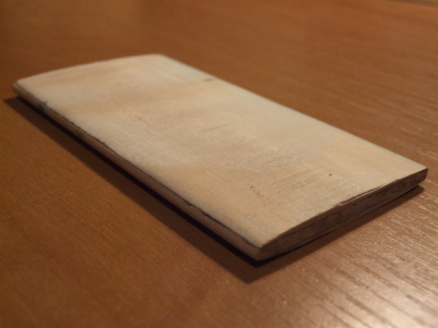

Kolejny krok w budowie modelu Orfy, to skrzynka mieczowa. Generalnie chodzi o sposób mocowania kila z kadłubem. Te wyczynowe mają trapezowe skrzynki, dopasowane do ukosów na kilu i przykręcane są śrubą. Pomyślałem, żeby miecz był podnoszony na czas transportu i zrobiłem skrzynkę szybrową.
Najpierw powstało kopyto. Z kawałka sklejki (6,5 x 13 cm) wyprofilowałem coś na wzór miecza. Odrobinę szerszy i grubszy od niego.
J.jpg [ 78.71 KiB | Przeglądane 47220 razy ]
Nasmarowałem pastą woskową i owinąłem kilkoma warstwami maty i tkaniny szklanej, wcześniej rzecz jasna smarując kopyto żywicą. Po utwardzeniu i zdjęciu z kopyta (poprzez rozcięcie jednej z krawędzi i sklejenie jej ponownie), skrzynkę należy dopasować do linii dna i przylaminować w odpowiednim miejscu w osi kadłuba...
Idealnie pionowo!
