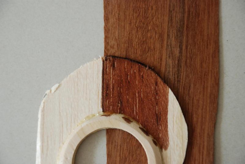

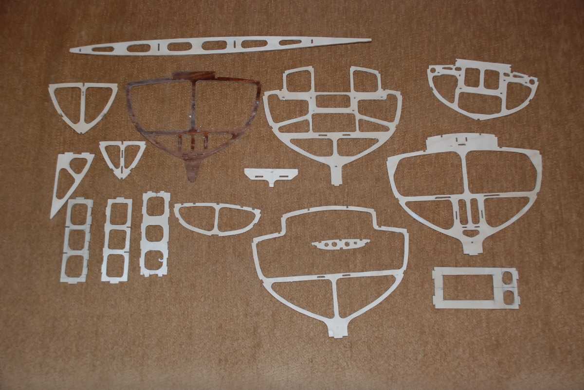

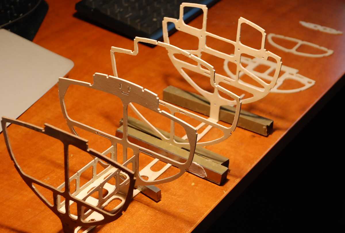

Po wycięciu wszystkich podstawowych elementow sklejkowych odnalazłem jeszcze kilka drobnych błędów w prezentowanych wcześniej rysunkach. Wręga 2 nie ma zaznaczonego wycięcia na listwę obła kadłuba, brak zaznaczenia miejsce wycięcia na stępkę i podobny błąd przy olistwowaniu kopitu. Drobne, łatwe do poprawienia efekty mojej niestaranności w rysowaniu projektu. Mając wycięte elementy nie mogłem się powstrzymać przed prowizorycznym ustawieniem tego we właściwym porządku. Na zdjęciach jacht-puzzle i próba wyobrażenia sobie przyszłego kształtu kadłuba
El_Draco_003m.JPG [ 75.61 KiB | Przeglądane 38318 razy ]
El_Draco_002m.JPG [ 87.3 KiB | Przeglądane 38318 razy ]

Pięknie to wygląda i taka myśl mi przyszła, że to nie tylko modelarstwo, ale i sztuka.
Za pomocą laubzegi czyniona.
Brawo Andrzeju, tak 3maj! :D

Raczej niezłe rzemiosło. Do cięcia używam niemieckich jubilerskich piłeczek Antilope, oprawka ta sama od blisko 40 lat, pochodząca z już nie istniejącego od dawna Aeromodelklubu "FASTY". Miałem zaszczyt reprezentować jego barwy.
Teraz muszę przygotować szablony helingu. Wycięte wręgi będą mocowane do szablonów. Nie cierpię "słupków" montażowych. To w najbliższym tygodniu. na razie sprawy zawodowe i mały minitransat. Tam jestem na etapie "przyszpilenia" bulba do płetwy.

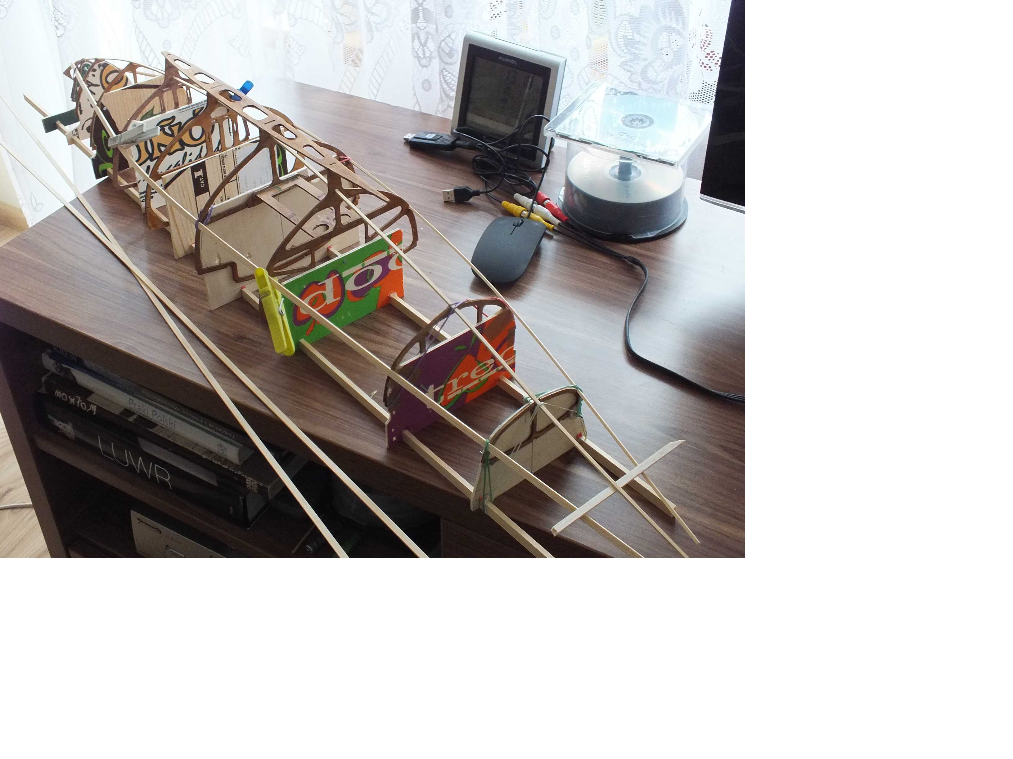

Na zdjęciach poczatek montażu szkieletu kadłuba.

No, to teraz już wiem, dlaczego takie wąskie ramki wręgowe zrobiłeś - żeby klamerki chwyciły. ;)

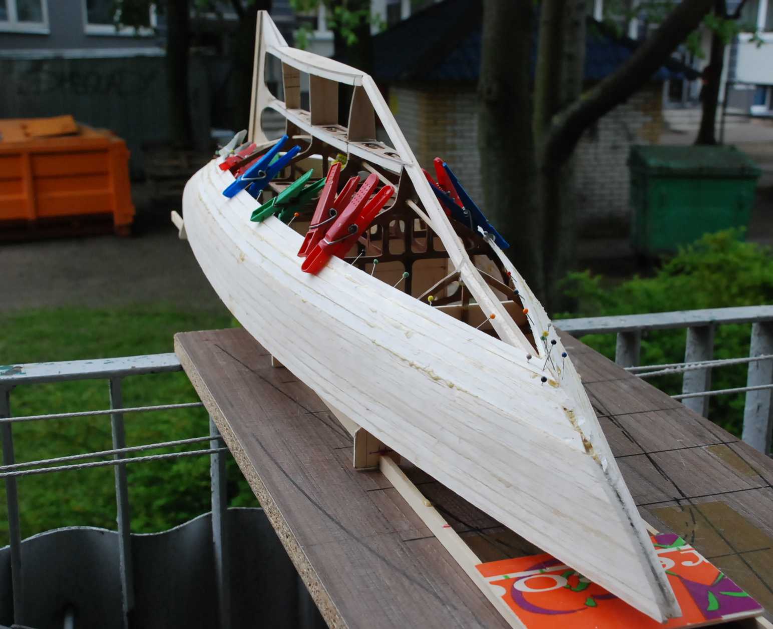

Szkielet "Dracenki" po wklejeniu kilku drobiazgów ponownie trafił na heling. Mogłem zacząć pokrywać go balsowymi klepkami. Bez helingu najprawdopodobniej byłby zwichrowany. Przy kadłubach Mini przyklejanie klepek rozpoczynałem od osi jachtu tworząc stępkę z listewek twardej balsy. Tu poszywanie zaczęło się na burtach.

Marzenia powoli nabierają kształtu. Delikatność chyba zostaje. Aktualny stan kadłuba na zdjęciu.

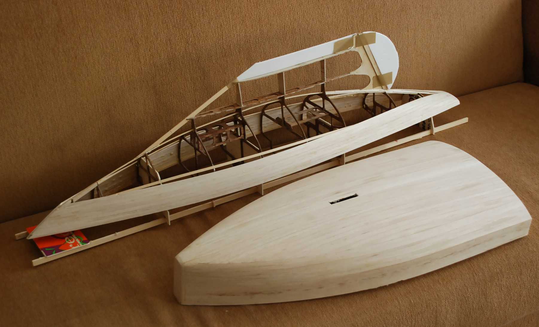

"El Draco" otrzymał płetwę balastową. Żebra sklejkowe zostały wzmocnione balsą. Sam balast (~1,5 kg) będzie mocowany na szpilkach, sklejony z konstrukcją i pokryty podobnie jak cały kadłub laminatem szklano-epoksydowym. Nie mogłem się powstrzymać przed porównaniem kształtów obu aktualnie budowanych jachcików. Ten drugi, który powoli wchodzi w etap zamykania kadłuba to MINI 650.02
Elementy z białego depronu dolepione do szkieletu to zarys balastu i płetwy sterowej.
MINI_650.02_153m.jpg [ 122.78 KiB | Przeglądane 37709 razy ]
MINI_650.02_152m.jpg [ 134.79 KiB | Przeglądane 37709 razy ]
El_Draco_018m.JPG [ 161.13 KiB | Przeglądane 37709 razy ]

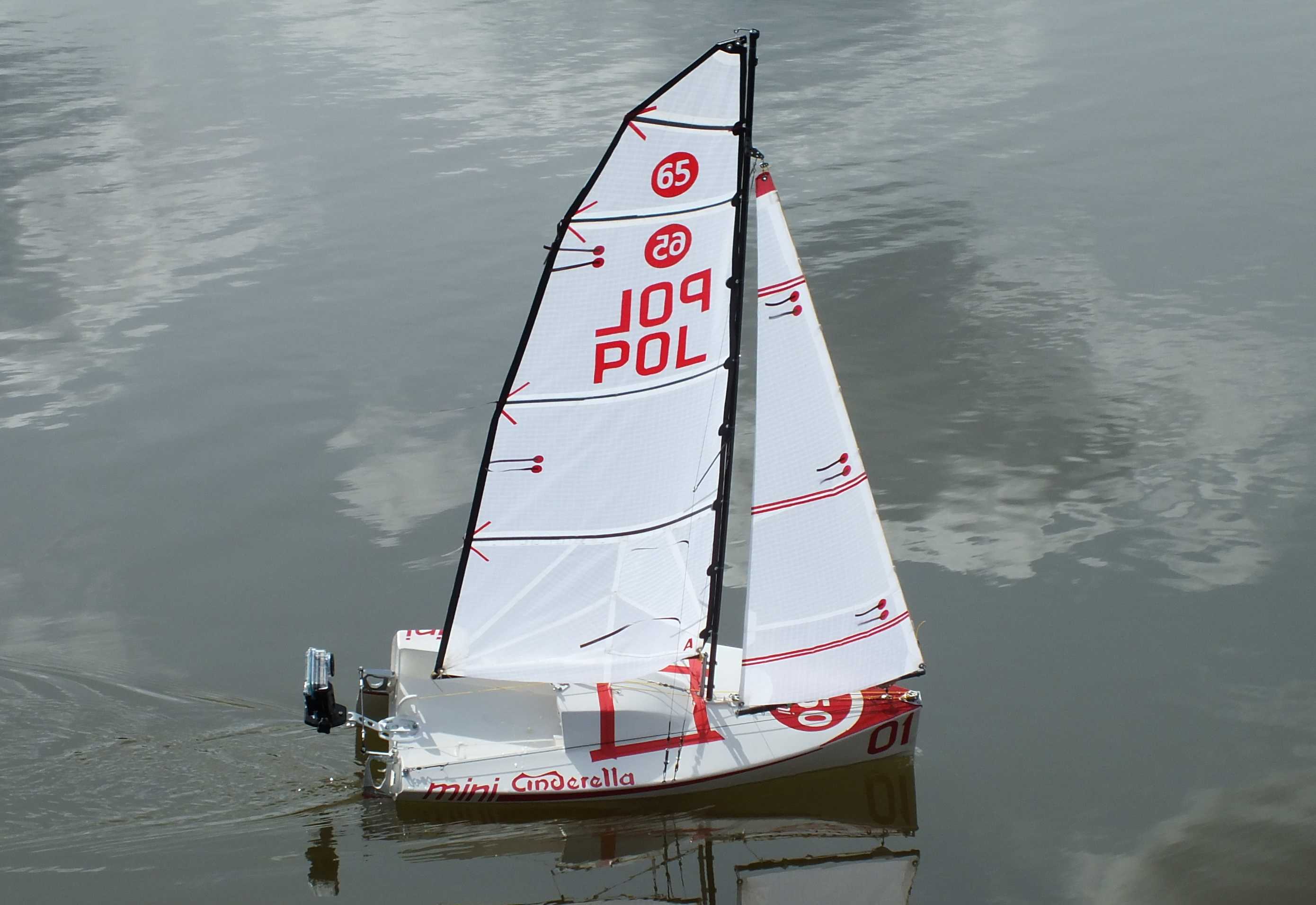

Gdyby to nie były modele dzieliłoby je pewnie w czasie około 100 lat. Oba kadłuby zaprojektowałem w 2015. Co je łączy: podobna długość linii wodnej, podobne położenie środka wyporu (%KLW), podobna powierzchnia ożaglowania no i materiał. Lubię drewno, to bardzo wdzięczny materiał. Co prawda ta próbka wybarwienia (na zdjęciu) powstała już dosyć dawno, ale tak kolorystycznie będzie to wyglądało. Porównanie z oryginalnym mahoniem wypada nieźle.

Piękna robota , i piękna łódeczka , faktycznie dwie różne epoki... osobiście bliżej mi do tej dawniejszej...
Chciałbym kiedyś móc wejść na pokład takiego cudeńka , tylko może lepiej w skali 1:1 :)

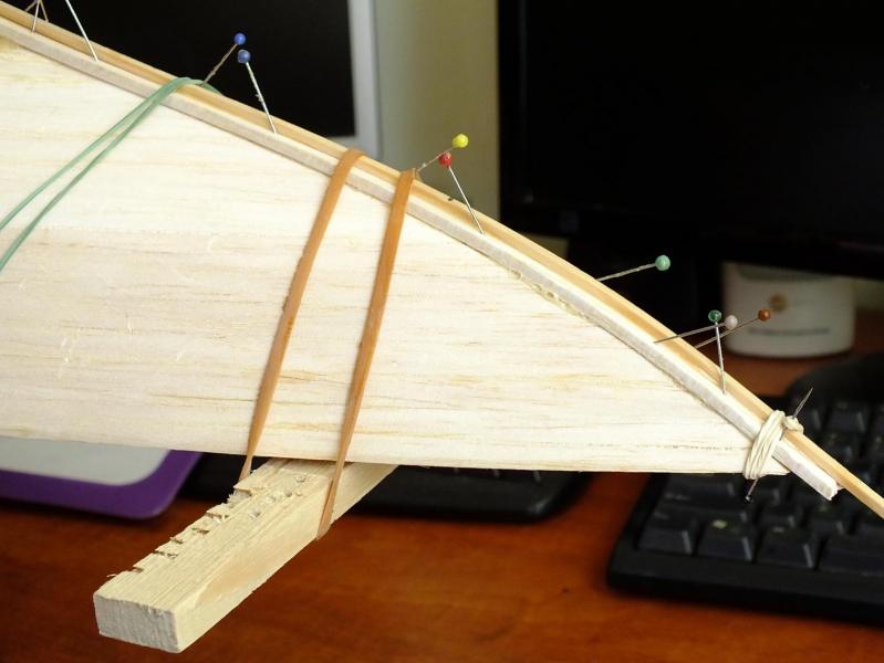

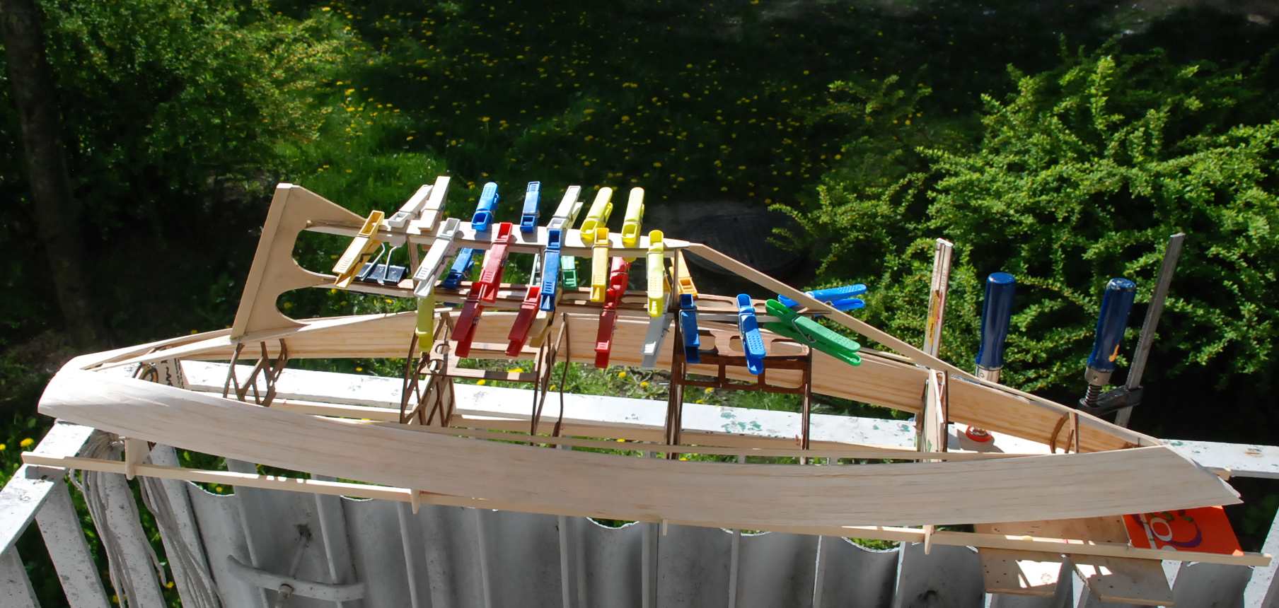

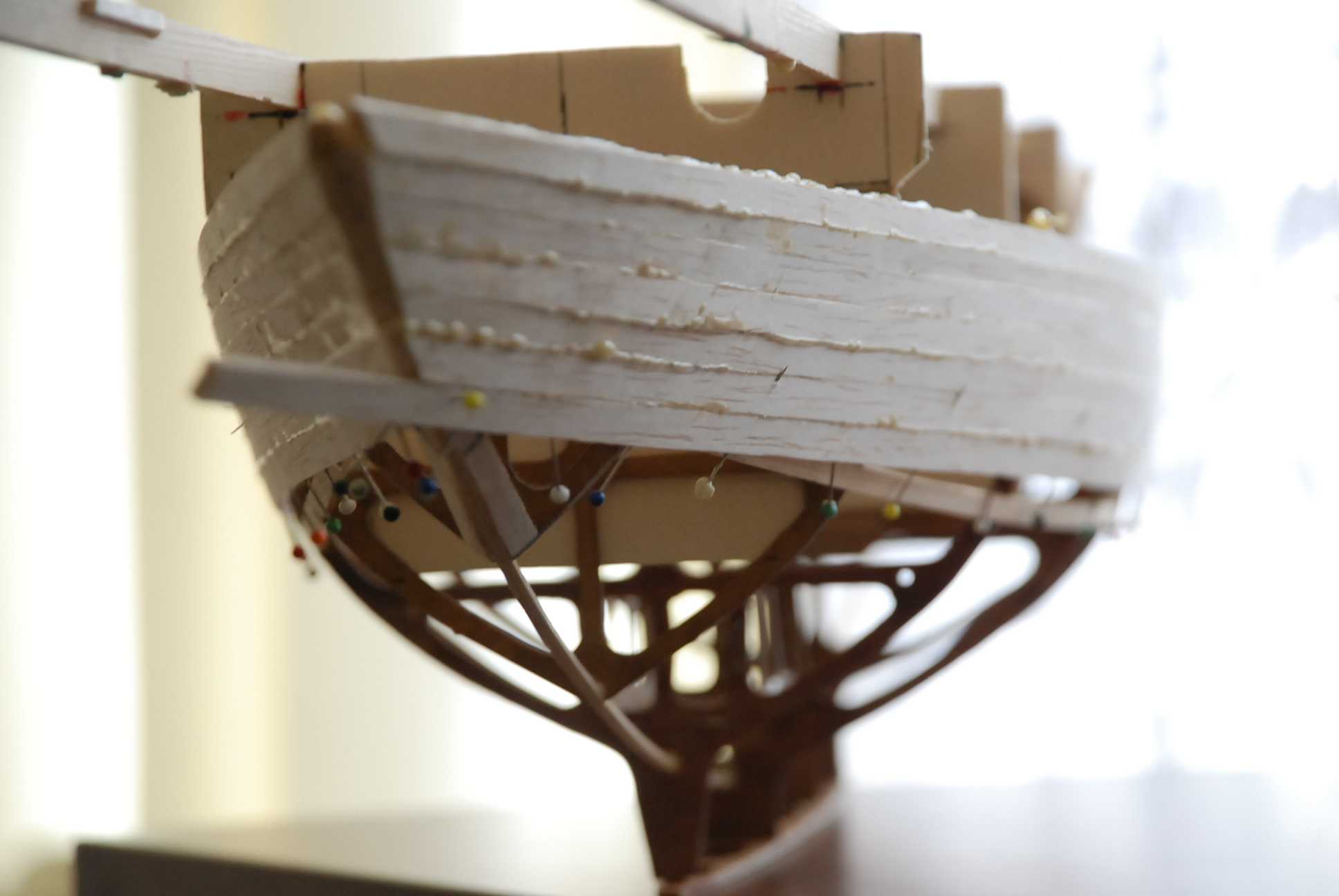

Po długich oczekiwaniach dotarła partia balsy przeznaczona na poszycie jachtu. I znowu: wycięcie listewki, dopasowanie, czasem lekki szlif i klejenie. Klepki są przytrzymywane szpilkami i czasem klamerkami do prania. Aktualny widok stanu kadłuba na zdjęciach. Widoczna wyraźna różnica w kolorze nowych klepek.
El_Draco_021m.JPG [ 123.28 KiB | Przeglądane 37604 razy ]
El_Draco_020m.JPG [ 131.52 KiB | Przeglądane 37604 razy ]

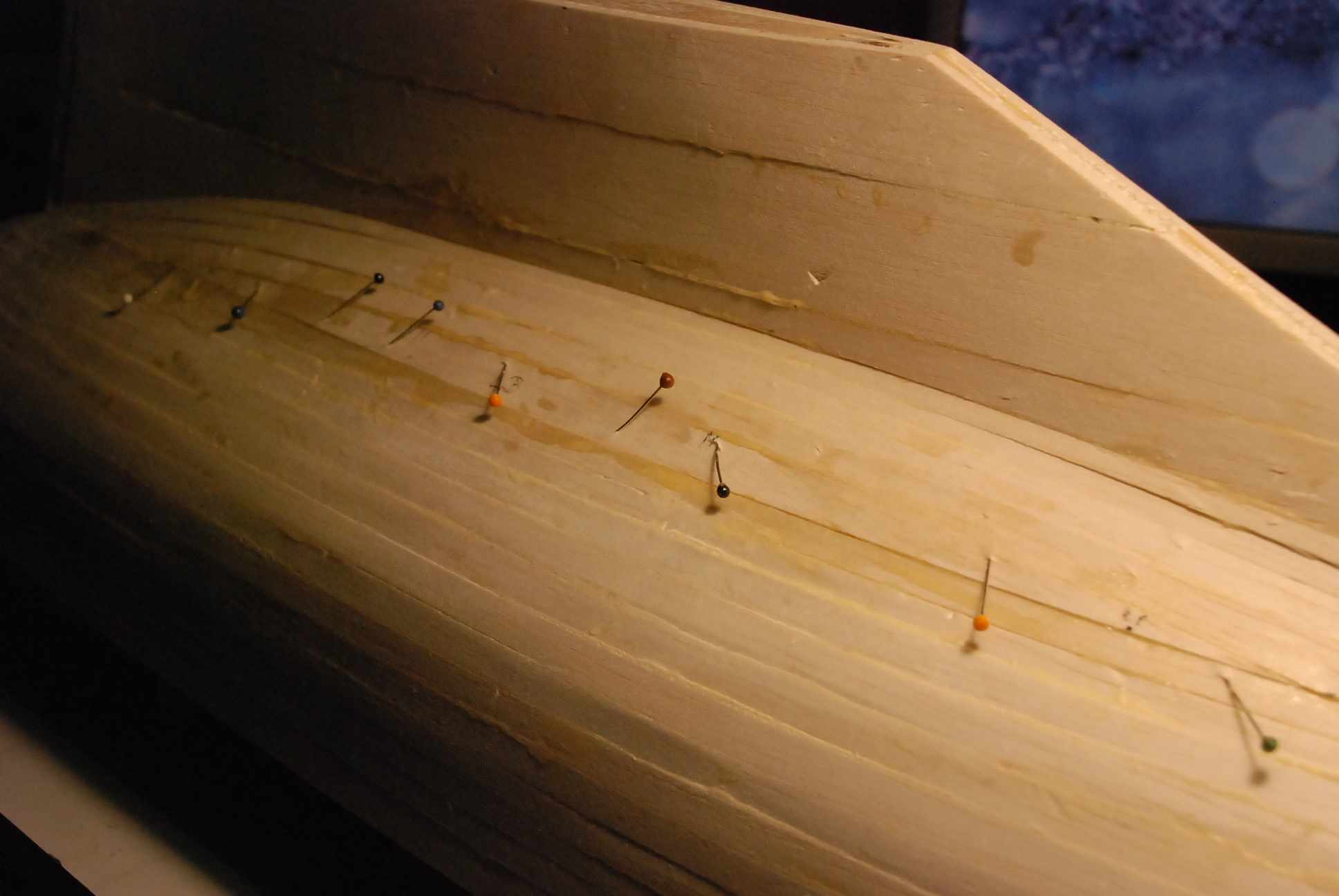

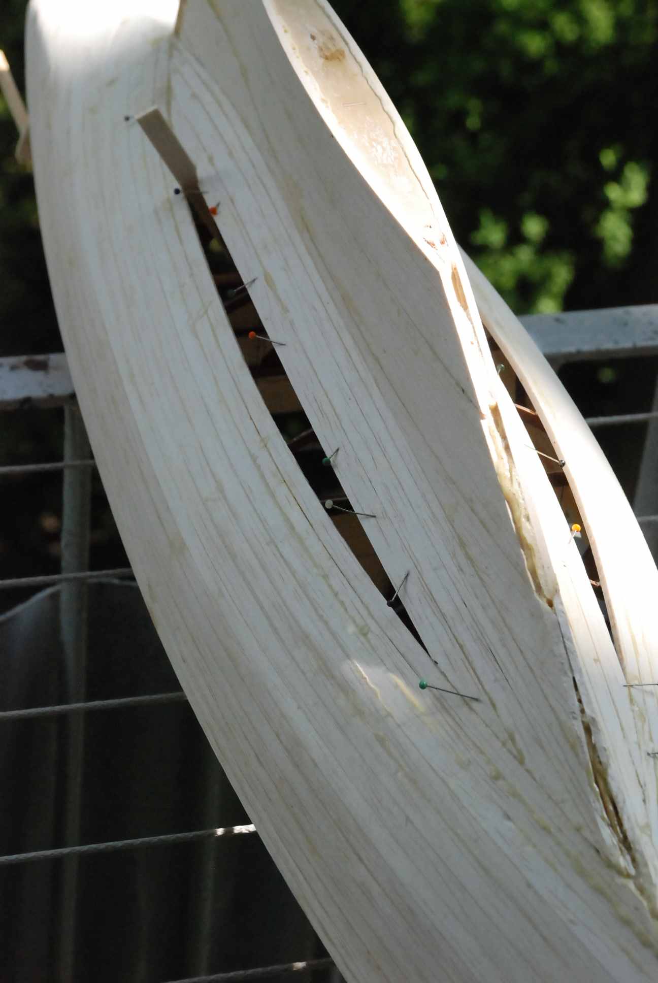

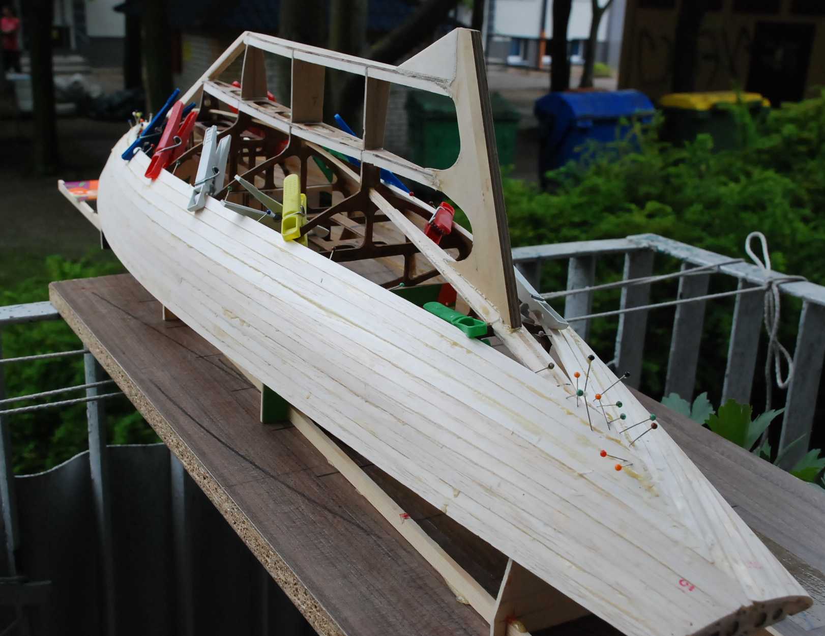

Zakończyłem poszywanie kadłuba klepkami. Taka mała "wiecha". Do doklejenia wykończenie zewnętrzne stępki w sekcji dziobowej i krawędź płetwy balastowej. Sporo szlifowania, troszeczkę szpachlowania i można pomyśleć o zdjęciu kadłuba z helingu. Wcześniej muszę zrobić jakiś stojak na kadłub dla pozycji stępką w dół. Ale to już po powrocie z Mazur.
El_Draco_023m.JPG [ 69.87 KiB | Przeglądane 37508 razy ]
El_Draco_022m.JPG [ 90.17 KiB | Przeglądane 37508 razy ]

PostNapisane: 23 maja 2016, o 21:35
Posty: 9308
Otrzymał podziękowań: 2224
No i pokazałeś, że można budować modele z drewna. A to oznacza, że i duże jachty z drewna da się dzisiaj zrobić. Dla przykładu - deska balsowa 10 cm x 1 m o gr. 1 cm kosztuje 4,50 zł.!

PostNapisane: 23 maja 2016, o 22:35
W szkutnictwie, taką małą "wiechę" to się wiesza po położeniu pierwszej deski a nie na koniec. Jacht to nie chałupa :-P
Za ten post autor boSmann otrzymał podziękowanie od: cinderella
PostNapisane: 24 maja 2016, o 11:12
Dołączył(a): 9 lis 2015, o 12:55
Posty: 80
Podziękował : 21
Otrzymał podziękowań: 41
Do końca to tu jeszcze daleko. To co jest zrobione w tej chwili to okolo 1/5. To tylko zakończenie pewnego etapu prac nad jednostką.

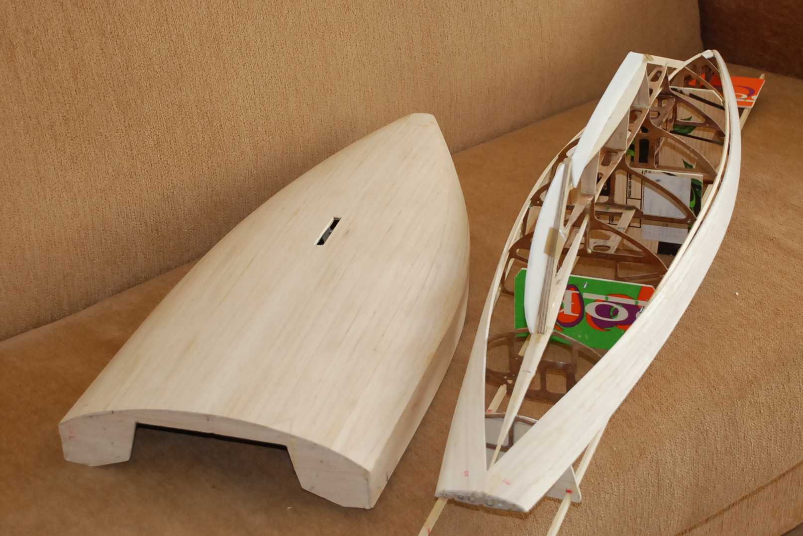

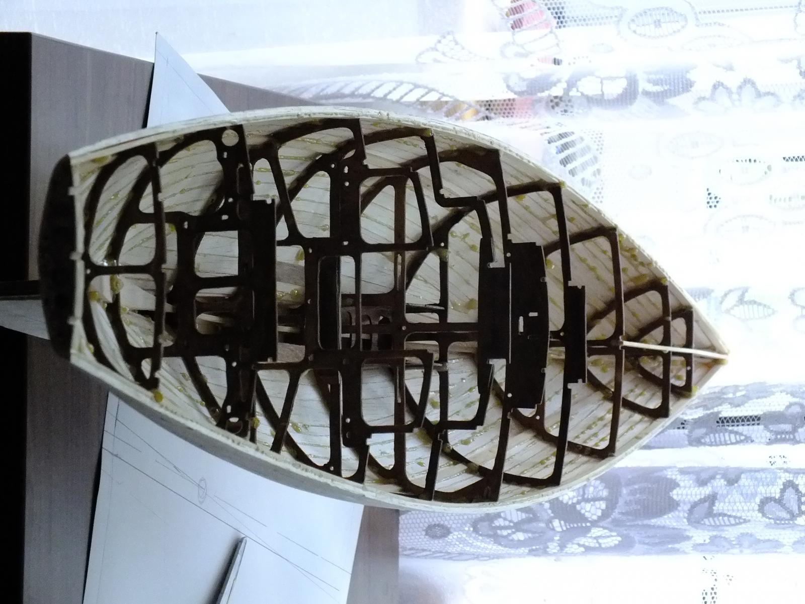

Kadłub "Dracenki" opuścił heling. Jeszcze sporo szlifowania, szczególnie niewygodnego w środku kadłuba. Soudal 66A. którym kleiłem konstrukcję, to jeden z najlepszych klejów do drewna, prawdziwa wodooporność i odpowiednia wytrzymałość spoiny. W modelarstwie chyba tylko żywice epoksydowe mogą z nim konkurować. Wada to pęcznienie ( pienienie się) wypływek kleju. Patrząc na to trochę z innej strony, ta sama właściwość pozwala wypełnić niedokładności na krawędziach klepek poszycia.
Ostatnio przykleiłem listwy tworzące krawędź natarcia płetwy i dziobnicy. Zewnętrzna listewka jest z sosny.
