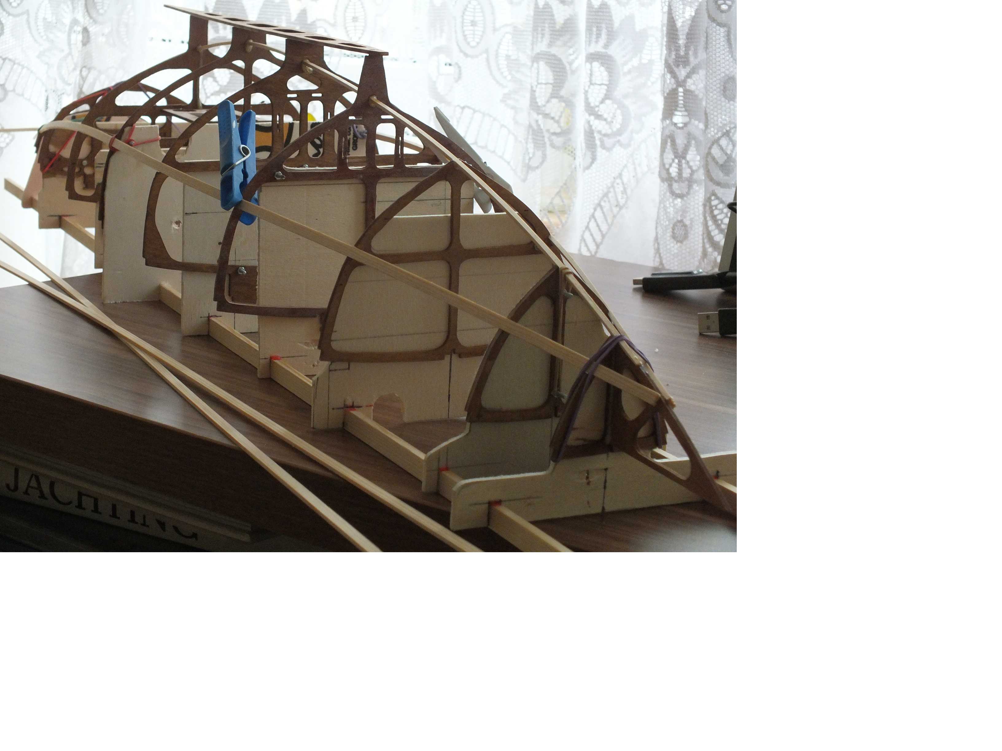

Na zdjęciach poczatek montażu szkieletu kadłuba.

PostNapisane: 12 mar 2016, o 19:18
Posty: 9239
Podziękował : 1822
Otrzymał podziękowań: 2213
No, to teraz już wiem, dlaczego takie wąskie ramki wręgowe zrobiłeś - żeby klamerki chwyciły. ;)

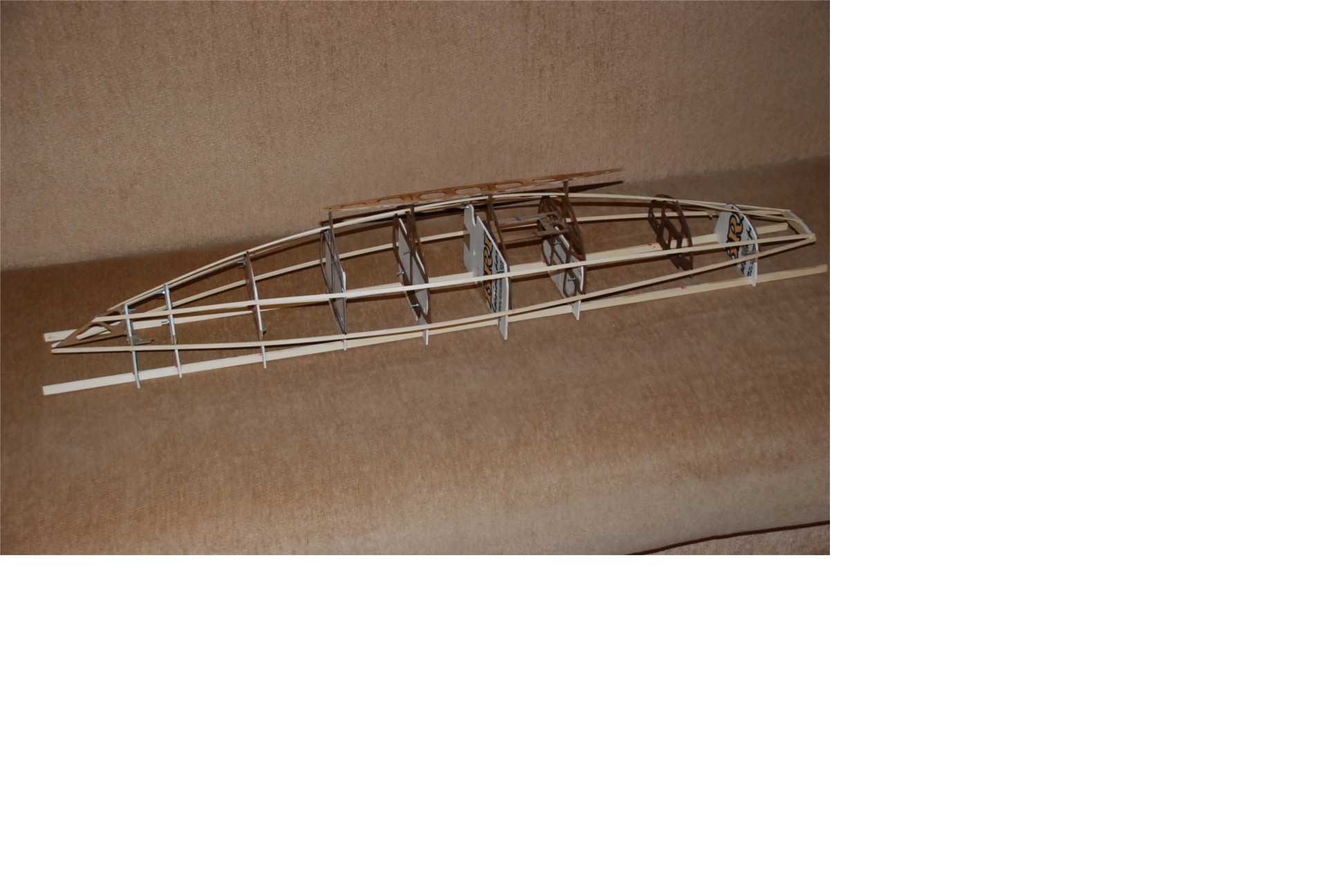

PostNapisane: 23 mar 2016, o 20:12
Dołączył(a): 9 lis 2015, o 12:55
Posty: 80
Podziękował : 21
Otrzymał podziękowań: 41
Szkielet "Dracenki" po wklejeniu kilku drobiazgów ponownie trafił na heling. Mogłem zacząć pokrywać go balsowymi klepkami. Bez helingu najprawdopodobniej byłby zwichrowany. Przy kadłubach Mini przyklejanie klepek rozpoczynałem od osi jachtu tworząc stępkę z listewek twardej balsy. Tu poszywanie zaczęło się na burtach.

PostNapisane: 23 mar 2016, o 22:57
Posty: 9239
Podziękował : 1822
Subtelna delikatność, systematycznie generująca marzenia... :cool:
