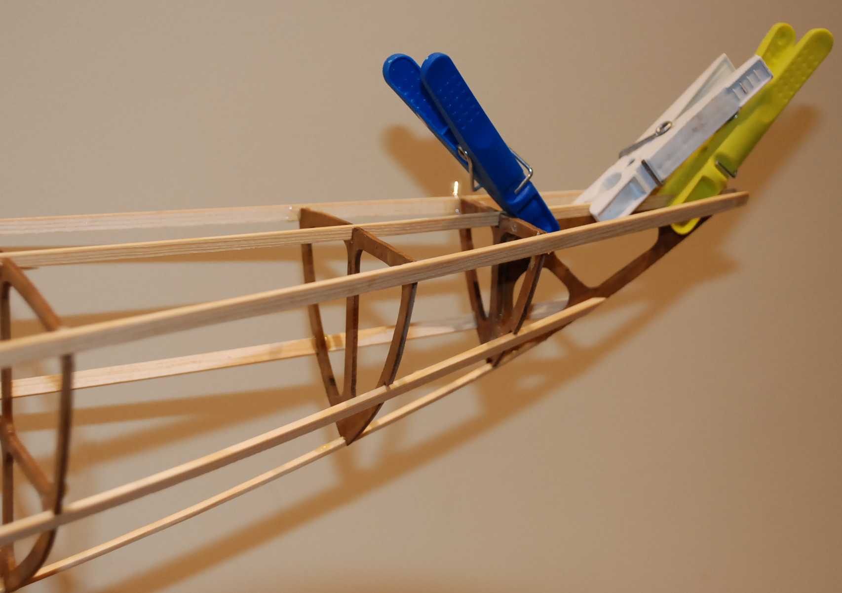

Na zdjęciach poczatek montażu szkieletu kadłuba.

PostNapisane: 12 mar 2016, o 19:18
Posty: 9271
Podziękował : 1823
Otrzymał podziękowań: 2216
No, to teraz już wiem, dlaczego takie wąskie ramki wręgowe zrobiłeś - żeby klamerki chwyciły. ;)

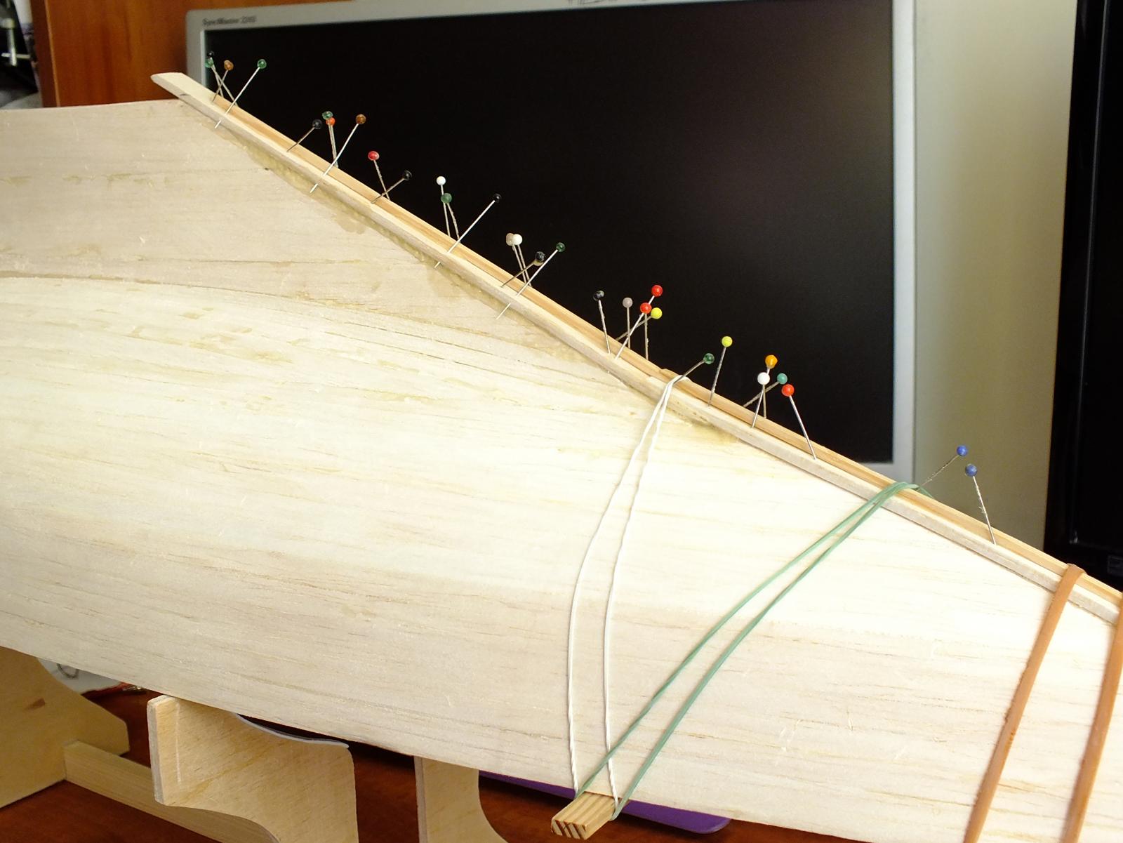

Kadłub "Dracenki" opuścił heling. Jeszcze sporo szlifowania, szczególnie niewygodnego w środku kadłuba. Soudal 66A. którym kleiłem konstrukcję, to jeden z najlepszych klejów do drewna, prawdziwa wodooporność i odpowiednia wytrzymałość spoiny. W modelarstwie chyba tylko żywice epoksydowe mogą z nim konkurować. Wada to pęcznienie ( pienienie się) wypływek kleju. Patrząc na to trochę z innej strony, ta sama właściwość pozwala wypełnić niedokładności na krawędziach klepek poszycia.
Ostatnio przykleiłem listwy tworzące krawędź natarcia płetwy i dziobnicy. Zewnętrzna listewka jest z sosny.
